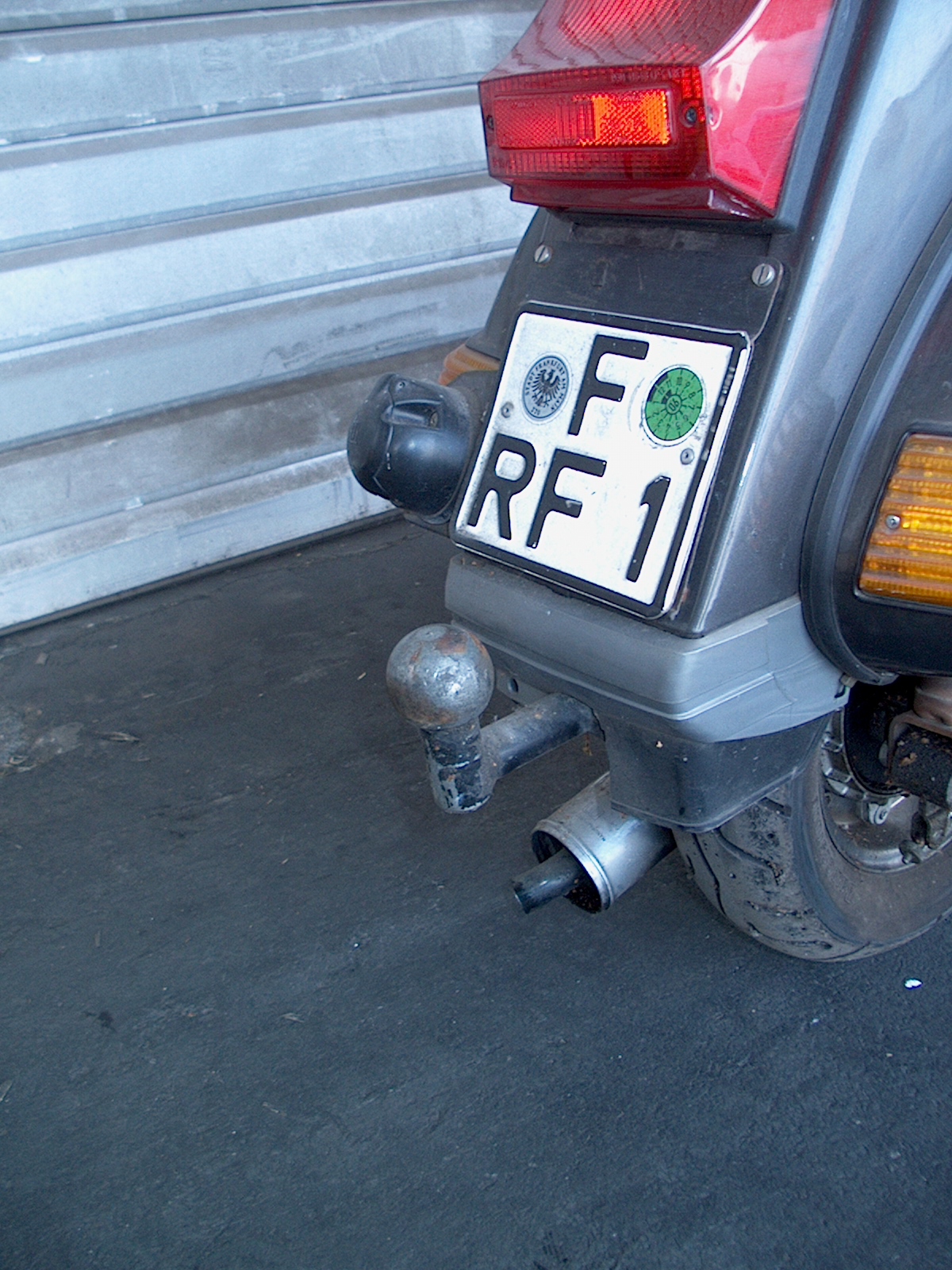

ANHÄNGERKUPPLUNG AAAAALTER!!!! T5 POWER zieht das weg!!! :-D
Alder wie geil is das denn. Anhängerkupplung mit Stromanschluß anner Karre. Wieviel Traglast hat die ?? Jetzt will ich nur noch den 7m Westfalia dran sehen (mit Roller-Rolf-Rita).
