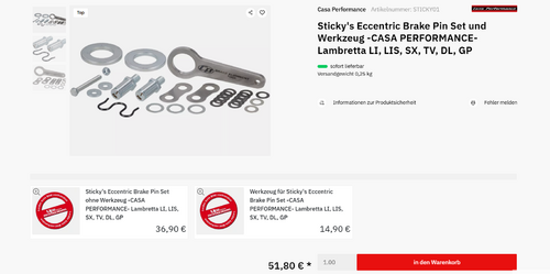

Hat sich das Thema jetzt durch Sticky seine Innovation erledigt?
HOW TO FIT: Sticky's Eccentric Lambretta Brake Pin Kit, by Casa Performance (TURN ON SUBTITLES) - YouTube
Also ich glaub da mal pauschal dran. Scheint mir auch entspannter als sich gegenseitig Backenhexen durch die Nation zu schicken satisfied

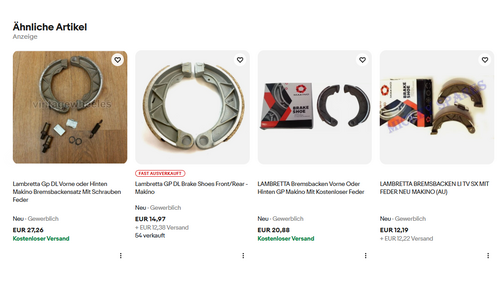

Prinzipiell hab ich es aber gemacht wie Gravedigger oben schrieb - Makino Beläge und geile Trommel und bremst tuttobene
Kriegst du in egay ohne Ende - kommt dann aus England oder Indien, sprich Porto so hoch wie die Beläge selbst.
Hat sonst keiner ne Meinung zu?
Wer hat das Pin Set schon ausprobiert und wie ist es?
Gibts jetzt auch einzeln
Sparfuchs-Trick ist wohl sich nur das Werkzeug zu holen und damit als günstige Kontrolle, sich easy seine Bremsbeläge hinzufeilen wheeeha
