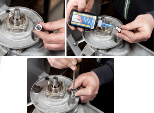

Ich hab das auch gekauft und finde das gut. Das Kit löst halt das Problem mit den falsch stehenden Drehpunkten. Die Backenhexexkommt kommt auch zum Ziel, beseitigt aber halt nur das Symptom. Ideal wäre eine Kombination von beidem,
Ich hab das heute verbaut.
War gutes Timing, da der komplett nackte Block grade wieder in den Aufbau ging.
Die Prozedur die Bolzen einzustellen war bei mir recht langwierig, mag aber an mir liegen ;-)
Die beiden Backen jeweils einzeln möglichst flächig an das Einstellwerkzeug zu kuscheln geht gut, aber dass dann beiden Backen auch einigermaßen gleichzeitig anstehen ist nicht so einfach. Steht auch in der Anleitung, läuft auf einen Kompromiss raus...
So ganz geil finde ich das nicht, eigentlich müsste man die Bolzen einzelnen einstellen und dann nochmal einen der Bremsbeläge hexen -P
Die gefundenen Einstellung per Unterlegscheiben wieder in der korrekten Stellung festzuziehen ist auch nicht so ganz trivial.
Man kann noch dazu sagen, dass ich den Motor die letzten glaube 6-7 Jahre ohne Probleme mit der Jockey-Lösung gefahren bin. Da ist die Einstellung ein Traum gegen die Sticky-Lösung - aber so 100% ohne Bauchschmerzen bin ich da auch nicht bzgl. der Konstruktion.
Das Frühjahr wird zeigen wie das dann bremst.
