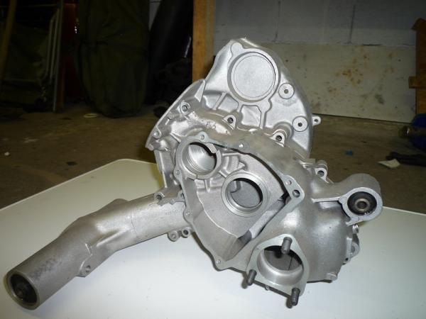

wie breit ist denn deine kurbelwelle auf der drehschieberseite?
das müssen ja ca.23mm sein, denn sonst würde das fenster nicht 20,5mm breit.
konntest du im gehäuse die nut tatsächlich so tief spindeln, ohne durchzubrechen?
gruß
moin.
ja, konnte so tief Spindeln. An den dünnsten Stellen sind nun noch so 2-3mm Material. Aber grundsätzlich sitzt das kuluseitigeLlager ja in einem Netz aus verstärkungsstreben, das stellt also hoffentlich kein Problem dar.
mfg basti
Bearbeitet von rod'n'roll
Hmm, ich hab' da extra mal ein Gehäuse für kaputt gemacht um zu sehen, wie viel Fleisch da wo ist. Da war das eher weniger. Was war das denn für ein Gehäuse? Da gibt's dann ja wohl auch unterschiede.
Auf jedenfall sehe ich da kein Einstich auf den Bild von der kupplungsseite, für mich sieht das so aus als ob du auch Richtung Lima aufschweißen lassen hast?
mein gehäuse ist an der stelle 5,6mm dick.
die verwendete welle hatte ursprünglich 17,4mm.
habe sie auf 20mm erweitert.
gespindelt wird also 2,6mm tiefer, denn die gegebenen toleranzen sind im originalen zustand von welle und gehäuse schon erschöpft.
es bleibt also eine wandstärke von 3mm übrig.
dabei ist mir schon nicht mehr ganz so wohl.
bei deinen angegebenen maßen können sich als wandstärke nur noch zehntel dort befinden, deshalb denke ich eher, dass deine messung des einlassfensters in der breite ein wenig optimistisch war, oder du gehst einfach volles risiko;-)
war grad nochmal messen.
die steuerwange ist ziemlich genau 22mm breit. das loch des drehschiebers 20mm.
restwandstärke ist zwischen den verstärkungsrippen so zwichen 0.8 :-D und 2mm, an den rippen dann entsprechend etwa 1-1,5mm mehr.
ob das nun volles risiko ist.. mal sehen.
mfg
edit: das gehäuse ist leider nummernlos...
ist auf jeden fall 2zug, 3 loch, 47mm lima lagersitz
wäre auf jeden fall mal ein neues schadensbild - beim falc reisst der zylinderfuß ab und bei dir sprengt sich das primärlager ausm block.
ich werd mal das ausfälle-topic im auge behalten...
nee, ernsthaft - ist dir die nummer nicht vom bauchgefühl her zu windig? ich halte ja schon viel von den rippen ums lager aber soooo wenig.. (fürchte-smily)

außer frage steht, dass es ganz klar eine schwächung des gehäuses ist.
bei meinem gehäuse ist die fußaufnahme durch eine spante verstärkt. ich glaube kaum, dass es den lagersitz raus sprengt, wenn man sich in folgendes bild den kraftverlauf mal reinzeichnet/ denkt.http://www.germanscooterforum.de/uploads/monthly_11_2010/post-31353-067761000%201289937394_thumb.jpg
was wohl eher passieren kann ist, dass der gesamte fuß über dem lagersitz weg bricht. :-D das haben wir aber auch schon an nem ungespindeltem gehäuse mit gestecktem 136er und 9PS gehabt.
