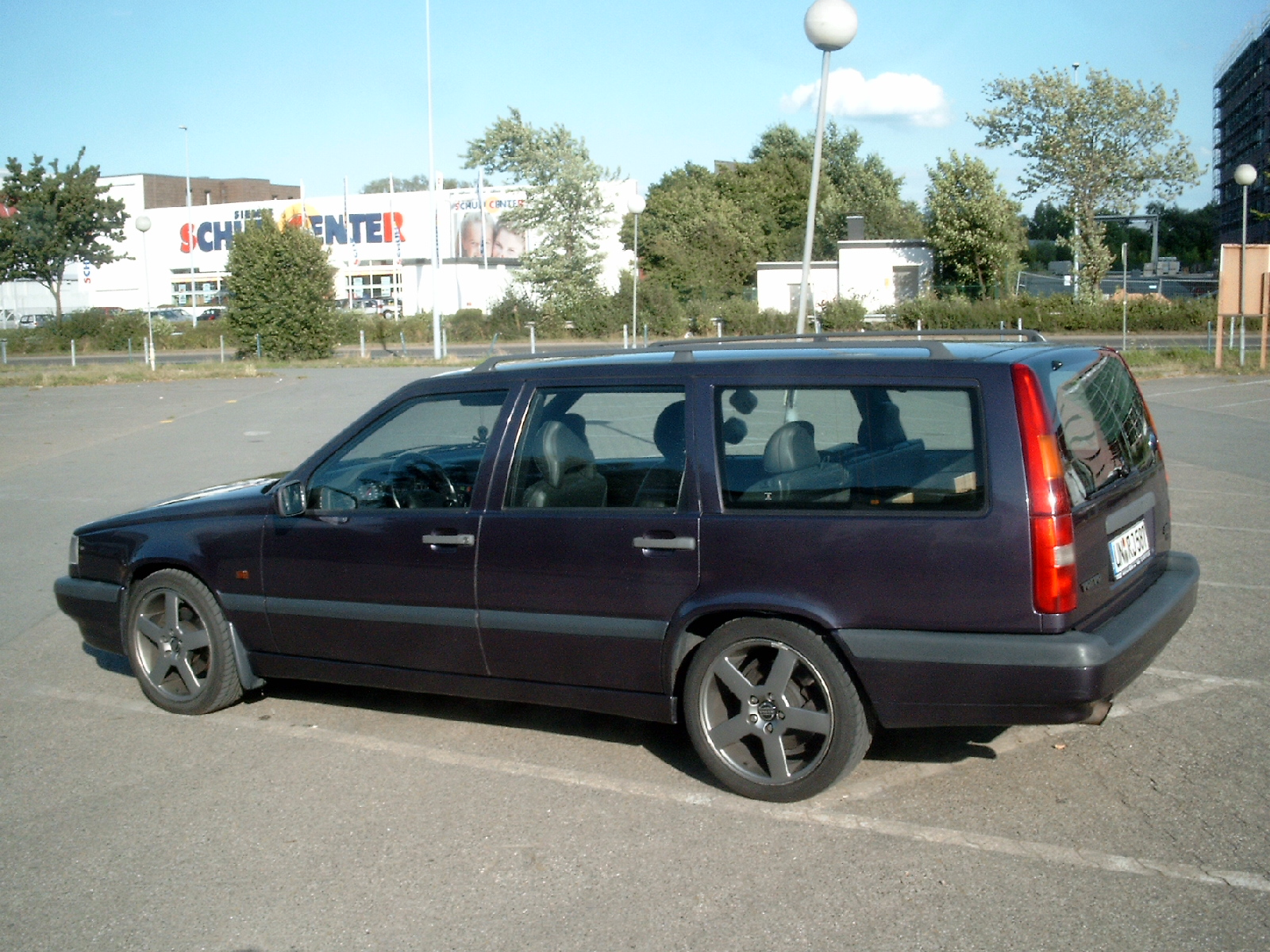

Demnächst ist wahrscheinlich mein 850 T5 über, ich würde den lieber hier abgeben, als mich am Tel. mit der typischen Gebrauchtwagen-Ankäufer-Klientel rumzuschlagen.
Jetzt sind "Columbia" Felgen drauf (wegen Reifenkosten und Federrungskomfort), starre AHK, Vollleder, Schalter.
Gibts noch ein paar mehr Details, gerne auch per PM
