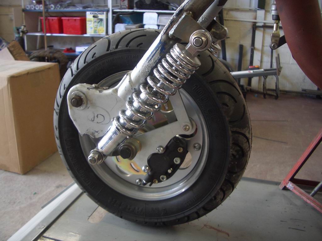

:-D hier meine neue scheibenbremse von r-t-o. es ist ein vorserienmodell und ich bin sozusagen beta-testfahrer.
könnt ihr von den bildern her verbesserungsvorschläge machen?
das gute stück ist cnc-gefräst und als anti-dive ausgelegt. die scheibe ist von der px my und der drucknehmer ist ebenfalls piaggio. es sind natürlich auch andere scheiben etc. möglich.
ein tachoantrieb für den o-tacho ist nachrüstbar und wird gerade gebaut.
die optik lehnt sich etwas an die pm-bremse an.
ich habe sie vorhin eingehängt und alles passt perfekt. nach weihnachten wird dann die (teil-)hydraulik angeschlossen und die anti-dive aufnahme angeschweißt. wenn das wetter mitspielt, werde ich noch dieses jahr ein paar testrunden machen.

Wie kommt dann der Tachoantrieb noch drauf?
@werner: der bremssattel ist beweglich auf der achse in lagern gehalten und wird durch die anti dive anlenkung an der gabel fixiert.
@athanasius: ein steckteil im körper der bremse wird einfach gegen ein tachoantriebsstück ausgetauscht. die bremse ist quasi modular aufgebaut. kann man schwer beschreiben :-D .

@all: die anti-dive anlenkung wird ja noch festgeschweißt.
gibt es da einen optimalen winkel? das system ist ja einstellbar.
am einfachsten wäre so ca. 50°. ist das gut, oder sowieseo egal?

Am besten so, daß die Gewindestange senkrecht auf dem Radius der Bremsscheibe steht, da ein Zug-/Druckstab Kräfte ja nur in längsricchtung übertragen kann.
Also so:
Is natürlich nicht 100% einhaltbar, da sich das ganze bewegt, aber in dem Rahmen sollte es sich wohl bewegen.

man möge mir die kritik als alter anorak verzeihen: ich möchte nur fragen, ob denn die aussparungen in der `bremstrommel`(beim pm kreisrund, also passend zur felge) nicht auch etwas `klassicher` möglich wären. jetzt sehen die mir doch etwas zu sehr nach autormatik aus?!
ich finde, mit sonner bremse ... das ist dann keine Lambretta mehr. Nee, kann ich nicht akzeptieren so.
Für die Löcher könnte man sich doch aber so kleine innocenti "i" s basteln und die dann da rein kleben . . . .

habs hier nochmal eingezeichnet:
und das andere Bild is auch nochmal Korrigiert...
danke für den tip! so ergibt sich das tatsächlich auch von allein, wenn man das ganze montiert. ich wollte da nur mal sichergehen.
das mit den aussparungen kann ich teilen. ich denke aber, dass das eher ein kleineres problem wäre zu ändern.
ich mache noch photos der montierten bremse, dann kann man sehen, dass es recht elegant ist. ich bin da auch eher konservativ.
v.a. aber sind die teile, meiner meinung nach, insgesamt etwas weniger "massiv" gestaltet, als die der pm-bremse und passen sich deshalb besser in die optik ein.
der preis steht wohl noch nicht ganz fest, soll aber ein stück günstiger als pm sein. einfach r-t-o fragen. :-D
So, hier die gewünschten Bilder der montierten Bremse. Man entschuldige den dry-build-Zustand.

wenn sie jetzt noch nen doppelkolbenbremssattel hätte wärs noch besser.
grundsätzlich gefällt mir aber die felgenaufnahme (bremstrommel ist glaub ich etwas übertrieben) wesentlich besser als meine version bei der stoffi antidive. läßt sich eigentlich nur dieses cnc teil auf meine bremse übertragen? obwohl unauffälliger ist es mit einer richtigen trommel (wenn auch nur halb) schon.
noch was; die stoßdämpferaufnahmen oben nur geschraubt: ist geschweißt nicht besser/solider/fester?
@madmaex: die version mit der halben trommel kenne ich auch. das gefällt mir wg. der langen bolzen, die nötig sind nicht so gut. bei der r-t-o bremse sieht das alles solide aus und ist aus den vollen gefräst.
doppelkolbensattel halte ich für übertrieben, aber es sollte ja kein problem sein, den daran zu schrauben. es gibt schließlich ja auch mehrere scheiben, die man verwenden kann. der vorteil dieses sattels ist, dass er ein günstiges piaggio ersatzteil ist, dass man jederzeit einfach und billig bekommt.
zu den dämpfern: geschweißt wäre sicherlich besser, aber auch die geschraubten tun ihren dienst gut und haben sich noch nicht gelöst.
