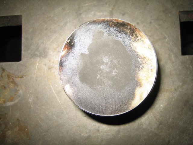

jetzt wo das Topic mal wieder da ist, fällt mir auch ein, dass ich vor zwei Wochen den Malossi auch mal abgebaut hatte :-D
Also, Beschichtung ist wie erwartet komplett runter (soll ja so), die Laufbahn hat nix! Da ist seitlich vom Einlass nix ausgeluddelt, "reingeschabt" oder sonstiges, einfach traumhaft :love: Genauso sieht auch einlassseitig der Kolben aus, bin absolut zufrieden!
Noch paar "Eckdaten":
57,5er Bohrung
8/100 Kolbenspiel
Einlass in der Breite nicht verändert
Laufleistung "neulich" ca. 1.200km, beide Teile waren zu Saisonbeginn neu

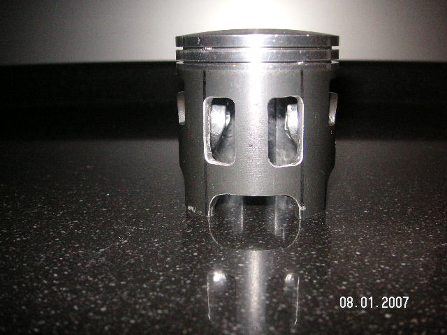

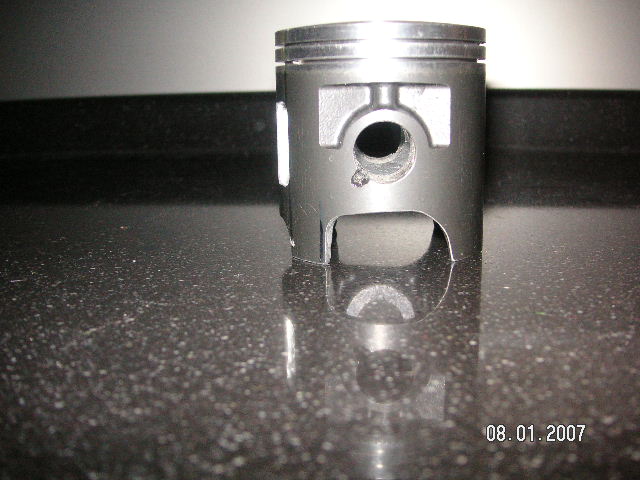

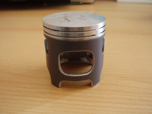

Der Olli ETS hat mir ein Bild geschickt das mir gut gefällt. Hoffe das ist OK wenn ich es hier poste. Werde es genauso machen. Steg bleibt drin und die Ausschnitte im Kolbenhemd sind so angeordnet, daß der Kolben nicht nur links und rechts, sondern auch (zumindest bei einem Teil des Hubs) auf den Zähnen im Einlaß aufliegt. Ich möchte möglichst viel Führungsfläche, um das Kippen des Kolbens einzuschränken. Außerdem siehts aus wie ein TS1-Kolben, was ich total toll finde. :-D

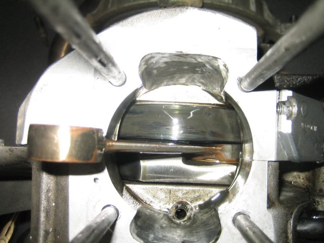

Das zweite Bild ist von meinem Einlaß wie er jetzt ist; man sieht deutlich wie der Kolben links und rechts vom Einlaß das Material abträgt. Nix gut auf Dauer; wobei der Mist schon erstaunlich lange hält.

mein "ts1" kolben sieht so aus, hält auch sehr gut, erzeugt aber wie bei deinem malossi kolben spuren im zylinder (ist auch normal, denke ich)
ich glaube das liegt auch am doch sehr weichen malossimaterial. einen 136er mit nikasilbeschichtung könnte man wohl mit aufgerissenem kolben wesentlich länger fahren ohne dass verschleissspuren am zylinder sichtbar wären. beim 121er hab ich aus dem Grund unten weniger Kolbenspiel als oben. Unten knapp 6 und oben gute 7 / 100.

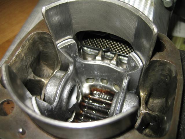

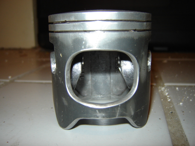

ich bin jetzt den unten zu sehenden GS-kolben im malossi (aber über gehäusemembran, mit verbindungsbohrungen von zylindereinlassraum in die boostports) eine saison gefahren.
Prinzipiell wars auch toll, keine probleme, die abriebspur ist lange nicht so schlimm wie sie aussieht. Das ding hat immer vollgas gekriegt und gut weggesteckt.
Nun meine fragen:
ich hab schon fotos von GS-kolben mit pseudo CVF-löchern gesehen, hab mir natürlich schon oft überlegt auch welche zu fräsen, aaaaber wie auf dem zweiten foto zu sehen verläuft genau auf der innenseite der vertiefung über dem kolbenbolzen ein ca. 30 mm langer quersteg(siehe unteres bild). Der sieht nun so aus als könnte der ziemlich sinnvoll und wichtig sein... :-D .
Hat einer derjenigen, die die löcher fahren schon längere erFAHRungen, oder wisst ihr was genaueres?
Wie in diversen topics erwähnt und belegt scheint ja eine vergrößerung der löcher beim mallekolben durchaus spürbar zu sein, warum also nicht beim GS?
Außerdem schwanke ich noch, was das kolbenfenster betrifft, da tendiere ich aber schon eher zum so lassen, höchstens in der höhe sollen evtl. noch späne fliegen.

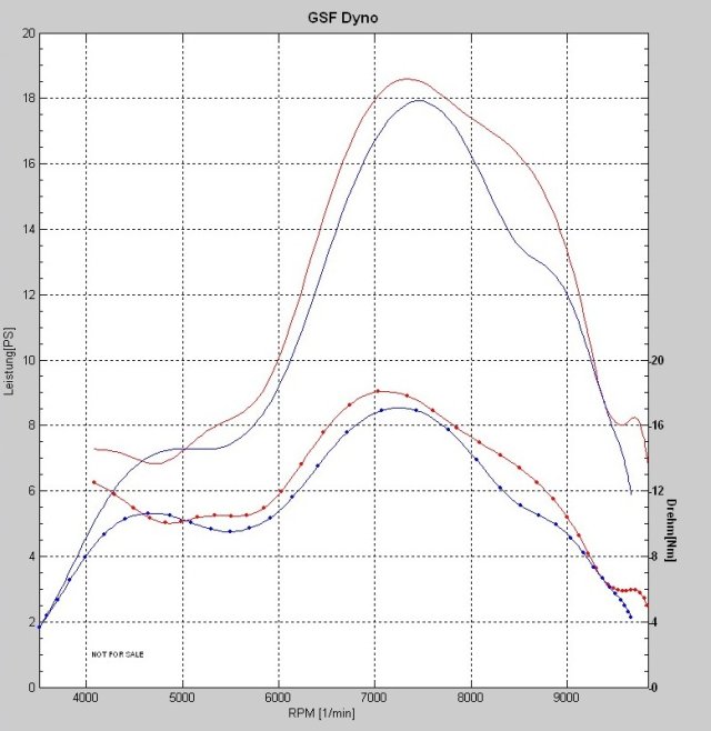

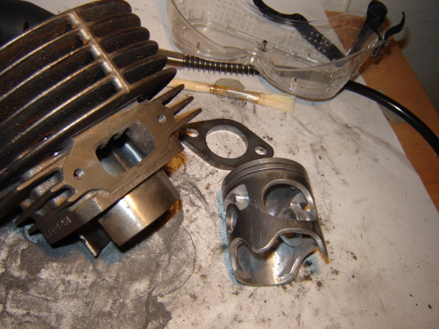

Ich mal wieder. Bin im Moment damit beschäftigt meinem 136-Motor zu einem breiteren Band zu verhelfen. Eine erfolgreiche Maßnahme war das Vergrößern und Rundlutschen der CVF-Löcher im Kolben. Hat deutlich was gebracht - siehe Vergleichsdiagramm. Trotzdem sollte da mehr gehen, vor allem mehr Drehzahl. Ich interpretiere das mal so, daß mein Motor bei hohen Drehzahlen aus irgendnem Grund Füllprobleme hat oder die ÜS nicht "mitkommen". Kann das sein? Meinung der Gilde?

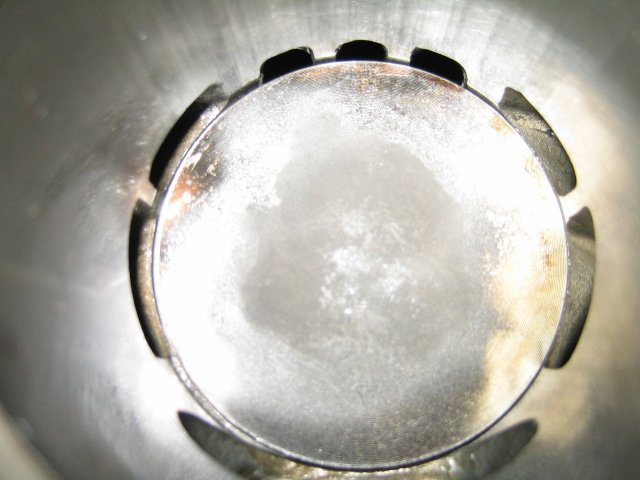

Mir ist schon länger aufgefallen daß das Ding völlig asymmetrisch spült, obwohl ich mir wirklich Mühe gegenben habe die Kanäle gleichförmig und gleich groß zu machen. Einziger Unterschied ist natürlich die Form der Kurbelwelle (Rennwelle), die ja während dem Überströmvorgang links und rechts unterschiedliche Wangenformen hat und unterschiedlich im Weg steht. Da das aber bei fast allen Rollern so ist scheint das nicht so wild zu sein, zumindest ist mir bei keinem anderen Roller bisher ein so unsymmetrisches Spülbild auf dem Kolben aufgefallen.
Mich würde jetzt interessieren, ob hier vielleicht der Hund begraben sein könnte und ob jemand diesbezüglich schon Erfahrungen gemacht hat. Einzige Lösung wäre ja in dem Fall eine Vollwange (was ich nicht will), oder zumindest zu versuchen aus ner Standardwelle ohne Fenster was symmetrisches zu bauen. Andere Ideen?
Daten: Steuerzeiten 190/130, Auslaß 70%, Koso 32, Franz, Tassinari KX80
Momentan sehr ausgelutschter Kolben, QS 1.8mm (wird noch auf 1.2 reduziert, sollte aber hier keine Rolle spielen)
Hier mal noch ein paar Bilder:
Hier sieht man die Verbesserung des Bandes durch das Optimieren vom CVF.
Man erkennt gut daß der Zylinder auf der Limaseite viel besser spült als gegenüber. :-D
