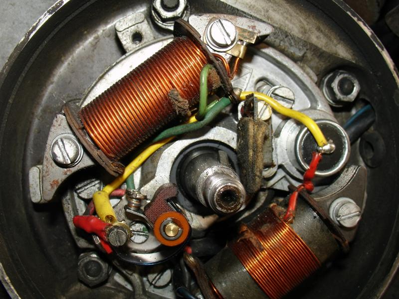

Wieviele Kabelabgänge?
Wenn´s nur 3 sind (rot, grün bzw. blau und schwarz) dürfte sie aber nur den Zündstrom und 20 Watt für´s Fahrlicht abkönnen.
