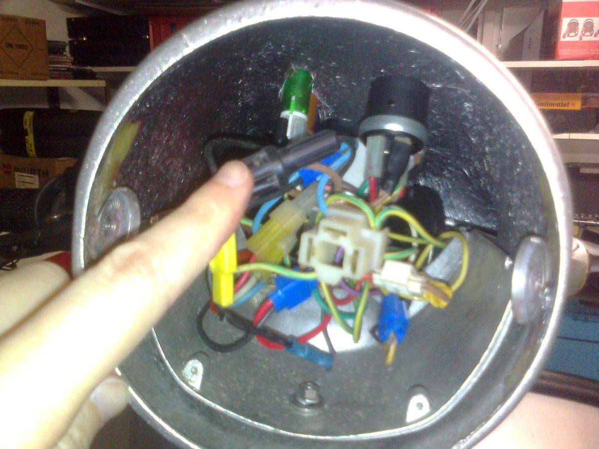

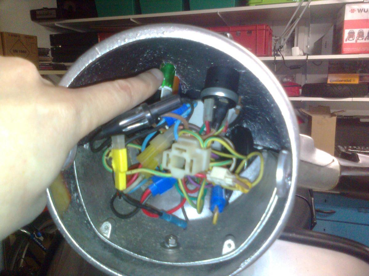

Im Lenker ist im Kabel zu der grünen Kontrollleuchte eine Sicherung.
Wozu?

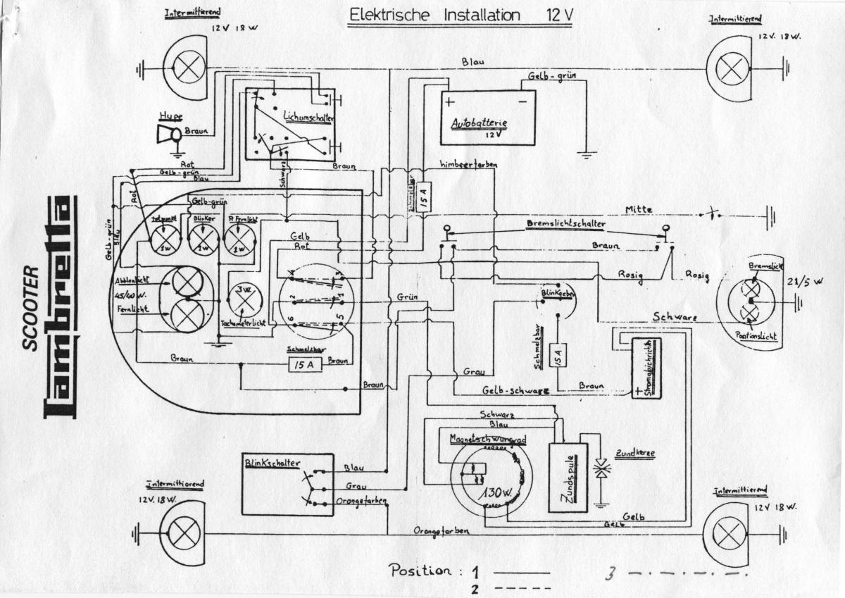

Laut Plan ist das eine Absicherung für sie Spannungszufuhr von der Lichtmaschiene/Gleichrichter kommend.
Das heißt falls der Gleichrichter defekt ist und zu viel Strom liefert, brennen nicht die Glühwendeln der Birnen durch, sondern diese Sicherung?
Ist dass der Zweck?
Ich sehe in der 15A-Sicherung eher einen Schutz der Kabel hinter der Batterie in Schlüsselschalterposition 2und 3.
Dabei halte ich den Einbauort der Sicherung eigentlich für falsch. Sie sollte m.E. besser vor dem Schalter und sehr nahe der Batterie sitzen.
Die max. 14A , die von der LiMa hinter dem Regler kommen können, würden der trägen 15A Sicherung wohl nichts antun. :satisfied:
