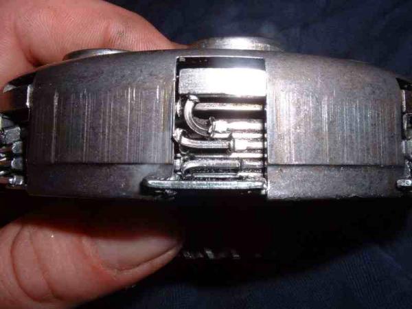

hab heute mal den Motor gespalten ich check morgen mal alles.
Das ganze ist bei 60km/h passiert. Kupplung war ne orginal 80er. Das einzigste was verändert ist am motor ist der 135 DR.

Ich hörte mal von einem Kessel Gold am Ende des Regenbogens, am ende gab's bei mir aber nur eine rutschende Kupplung und etwas später 4 ausgerissene Zylinderstehbolzen.
Ach ja ? die Kupplung war schätzungsweise 500meter alt :-D
Hui, schöne Farben! :-D
Ach ja – die Kupplung war schätzungsweise 500meter alt :-D
500Meter? Hat die permanent ein bissl getrennt? Anders kann ich mir das irgendwie nicht so recht vorstellen. :-D
Gruß Jan
Nee - permanent nicht. Aber das waren ungefähr 10 Starts mit schleifender Kupplung im zweiten. Gas und tschüss. Neue Kupplung bitte :-D
