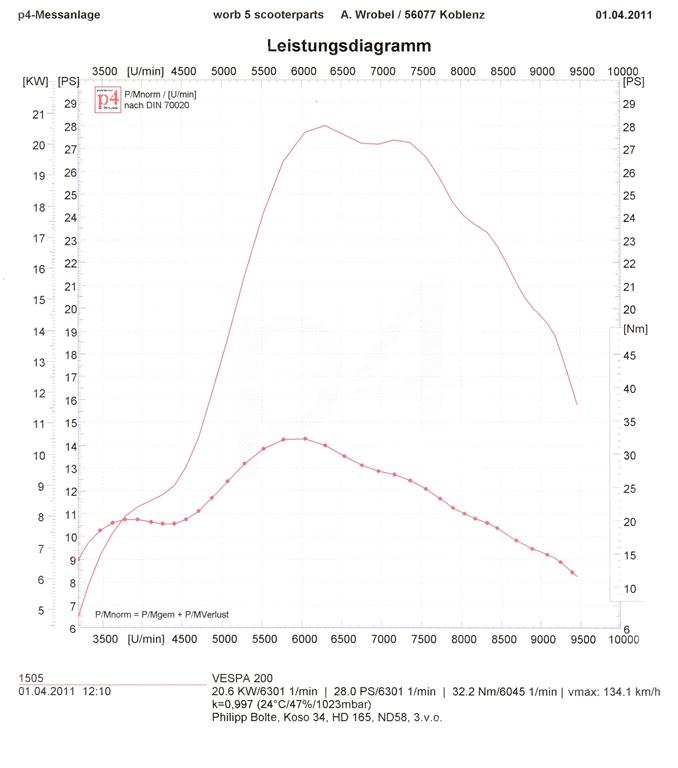

Guten Tag,
war am 01.04. beim Andi um meinen Motor endlich mal vernünftig abstimmen zu lassen. Das Ergebnis ist für mich
absolut in Ordnung. Hatte mir als Ziel 30 PS gesetzt, was nicht ganz geklappt hat. Aber +/- 1-2 PS sind ja je
nach Tagesform und minimaler Düsenveränderungen möglich. Ist jetzt jedenfalls so eingestellt, das er ein wenig
zu Fett läuft. Ich stehe mehr auf "Haltbarkeit" als auf "zu Mager", dafür 2, 3, PS mehr und immer ein ungutes
Gefühl ob die Kiste nicht zu heiß wird...
Es sollte ein Motor sein, der total auf Beschleunigung ausgelegt ist. V-Max war mir zweitrangig, da er für den
Stadtverkehr gesacht ist. Wie ihr an der Kurve seht ist er auch so geworden wie er sollte :wacko: Ordentliche NM und
ne steil ansteigende Kurve. Ja, ich weiß: Die Kurve fällt auch stärker ab, als bei manch anderen...
Setup ist:
- worb5 210er + worb5 Kopf mit intr. 1,5 mm KoDi (QK ~ 1,4 mm)
- Motor auf Zyl. und Membran angepasst + gefrästen BP
- worb5 Langhublippenwelle
- MRP 36 Membranankasten mit Vforde3 Membran
- Koso 34 Vergaser
- Cosa Kupplung 23Z verstärkt + aufgeschw. Ring
- normales PX alt Getriebe
- Lüftrad vom E-Starter
- Pipedesign Cobra Auspuff
- Zündung auf 17° geblitzt
