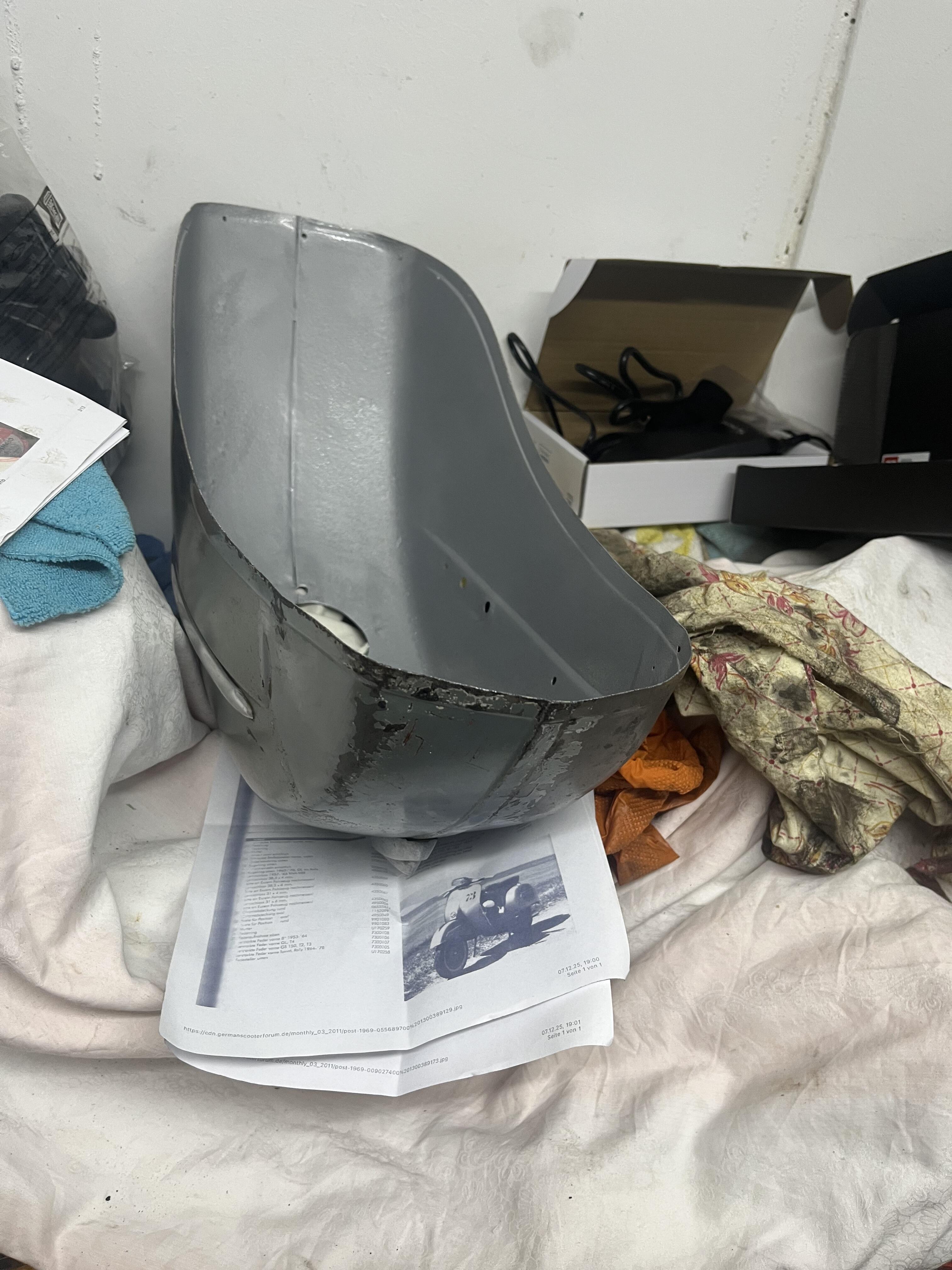

  • Dieser Flugrostentferner ist schon krasses Zeug! Bin schwer beeindruckt vom Resultat am Beinschild.

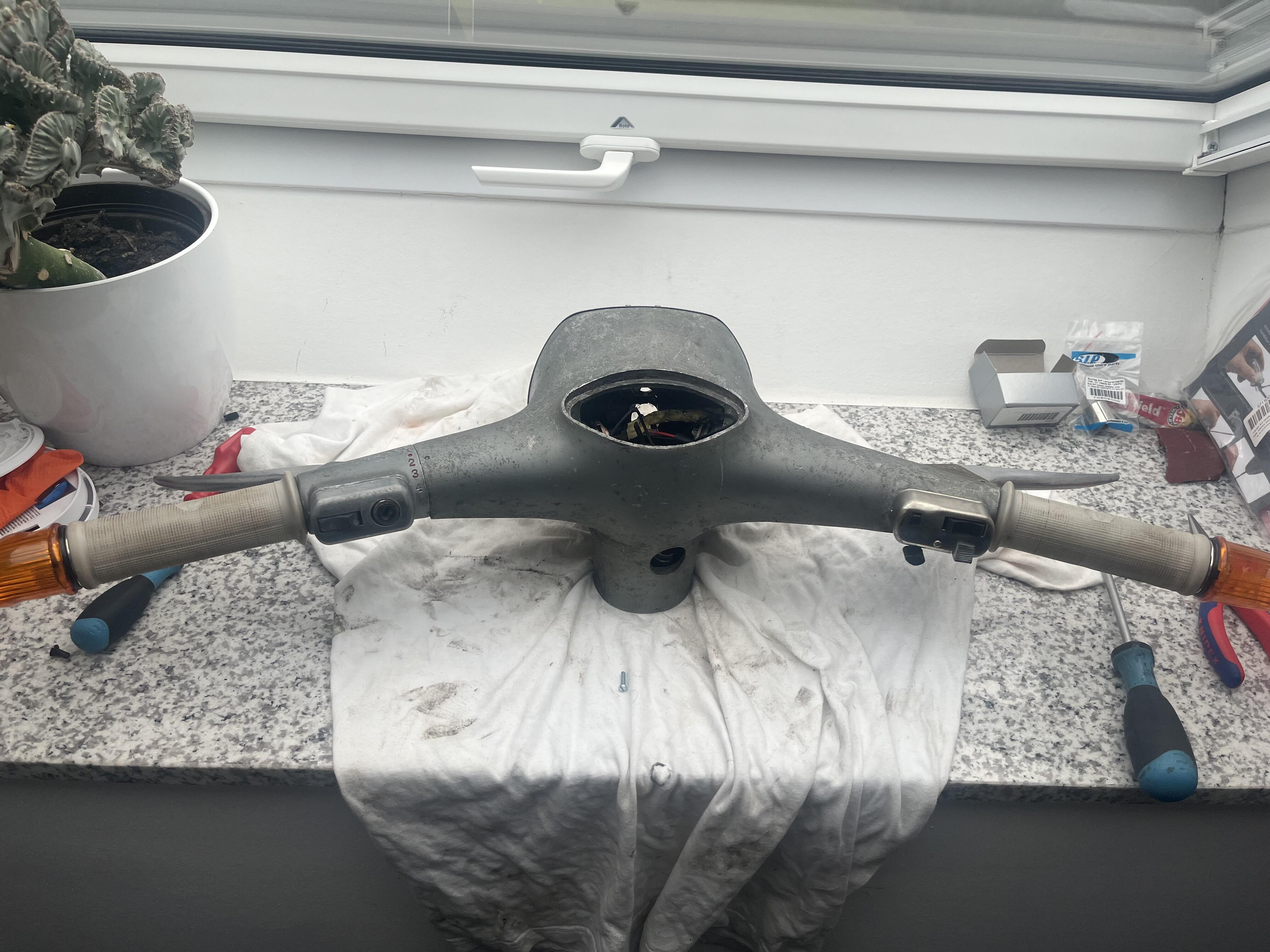

  • Neuer, Versuch, die Griffe mit schwarztee und Bunsenbrenner patiniert, die Chromteile mit Salzsäure und Schleifpapier. Für mich passt es jetzt.
  • Soweit ich das sehe, wäre das genau mein Ding! Nix kaufen, machen!

Hatte auch neue Griffe nachpitiniert.
Mit Schleifpapier angeschliffen und dann mit dem Gasbrenner/Lötlampe drüber gegangen. Danach dann mit Gammellappen abgerieben...
Bearbeitet von Linus_78
@Linus_78 Das sieht echt gut aus!
Öliger Lappen fällt aber aus wenn man danach nicht auch dreckige Finger haben will.
handschuhe für dich,
ich gehe ohne umwege direkt von schmutzfinger auf die griffe. man(n) ist direkter am objekt und kann besser salbenmuah
Bearbeitet von wervespa
Ich meinte mehr, wenn die Vespa fertig ist, will ich nicht immer dreckige Finger beim fahren kriegen.
Bis dahin sind dreckige Finger ja eh garantiert. @wervespa
auf dass sich dein wunsch für die zukunft erfüllen möge -D, die hoffnung stirbt zuletztcheers

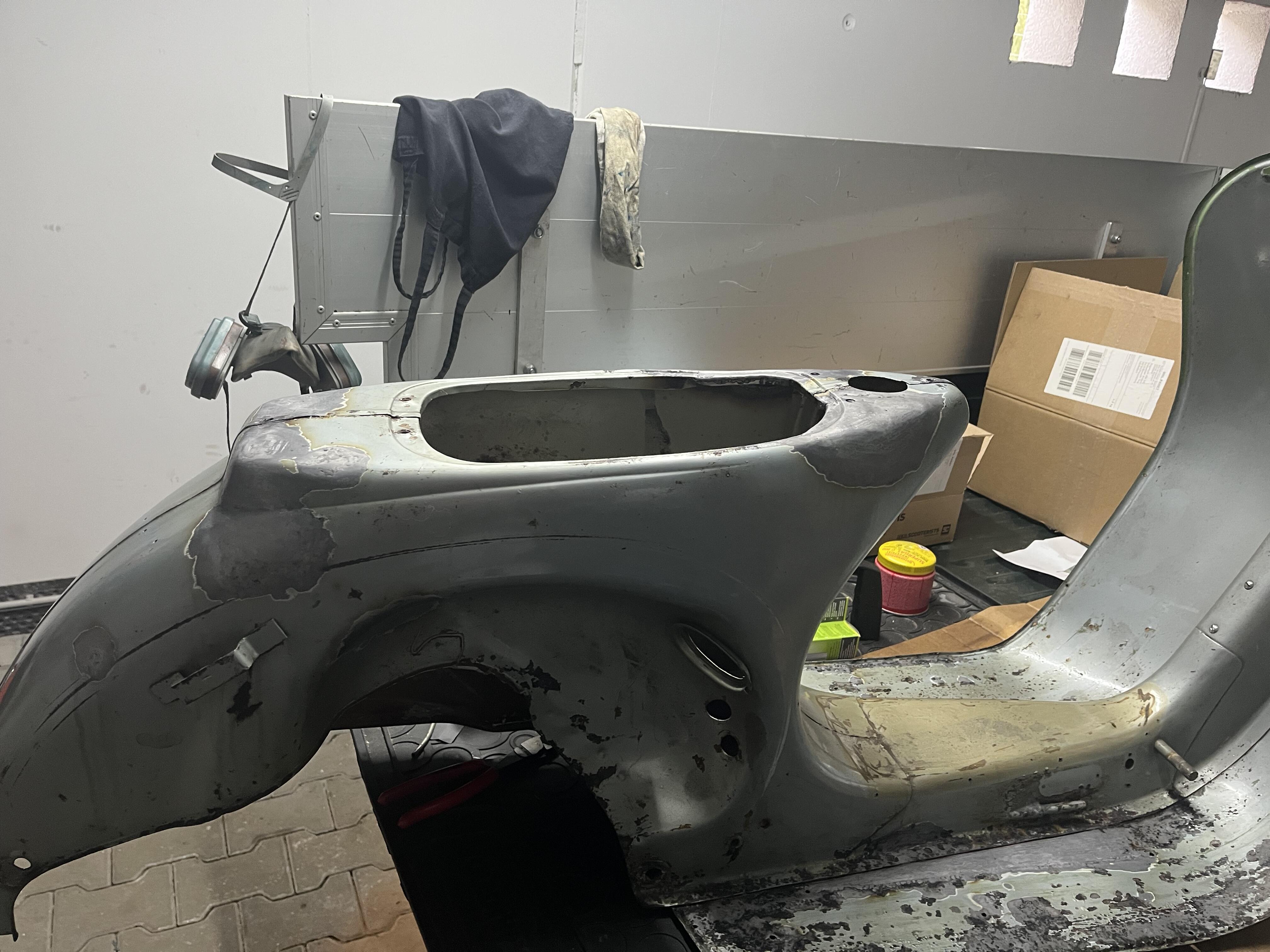

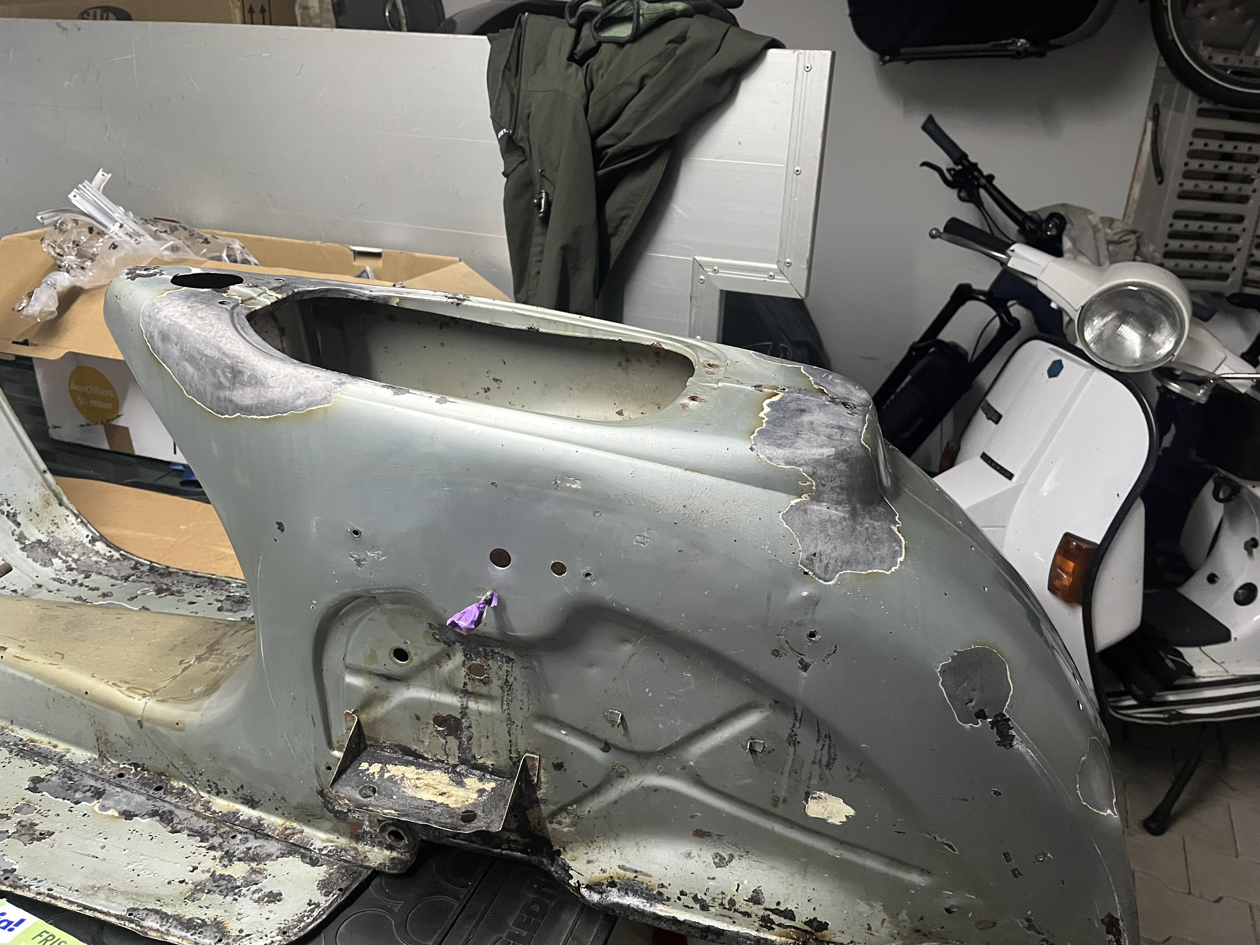

Mal ein kurzer Zwischenstand, habe die blanken Stellen mit pelox behandelt, was ja auch zum großen Teil Phosphorsäure ist. Und jetzt habe ich den grauen Look, den ich da wollte, muss nur noch die braunen Stellen weg schleifen, wo der Lack weg gebrannt ist.
Und am Trittbrett die schwarzen Stellen vom
Pelox weg machen
Bearbeitet von sebastians
Achtung…..das Pelox Zeug darf auf keinen Fall irgendwo in den Ritzen zurück bleiben.
Gut spülen….auchvin den Falzen

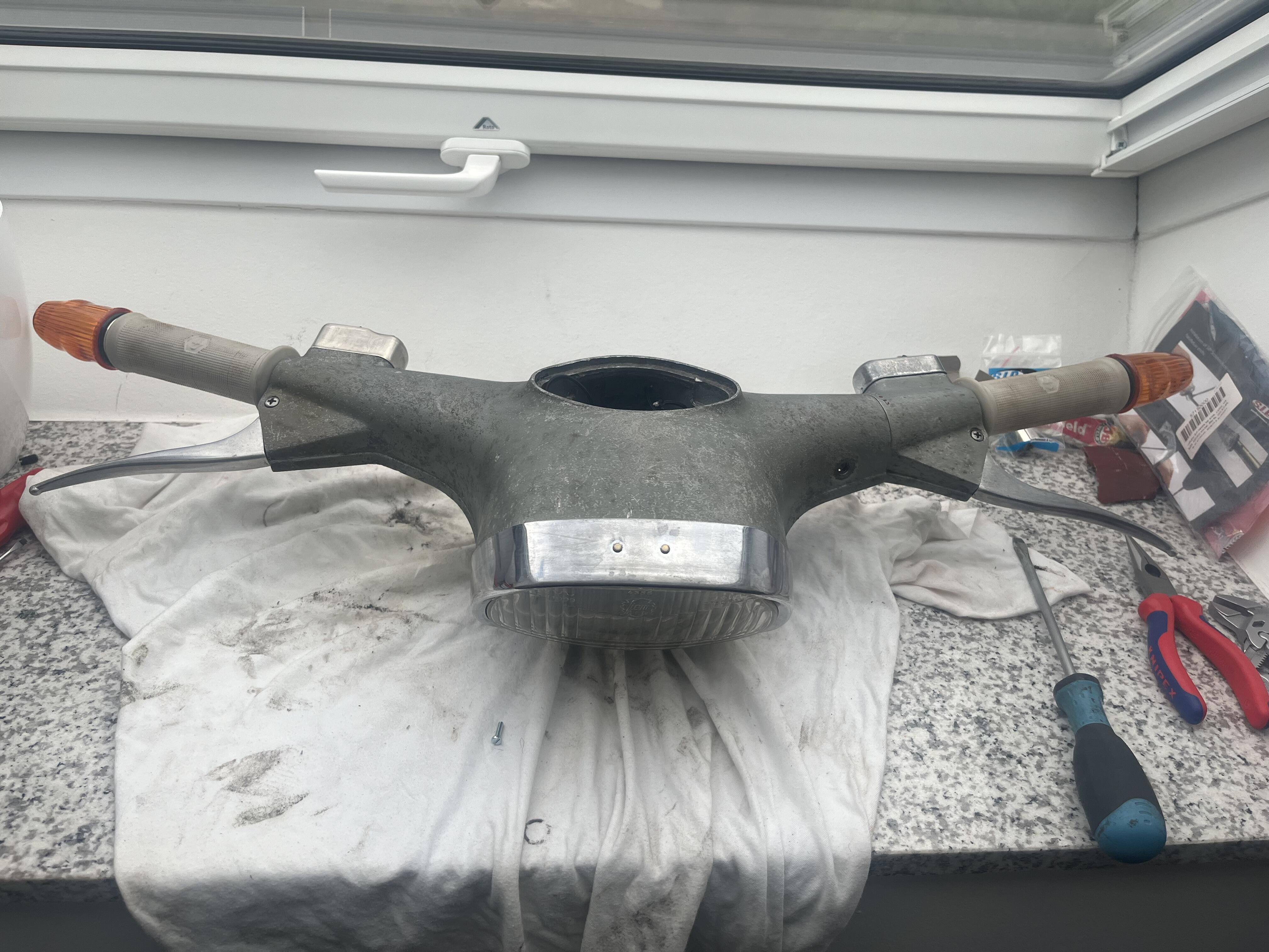

Am 5.12.2025 um 14:42 schrieb sebastians:
Schon mal den Lenker probeweise zusammengesteckt
Nur meine 2 Cent dazu: Mit schwarzen Griffen würde das deutlich stimmiger aussehen. Genauso natürlich am Rahmen. Schwarze Backen und Rücklichtgummi und ab dafür. Das Grau passt für mich nicht zum silber und hat irgendwie was von "Weißwandreifen am Oldie".
Muss aber natürlich Dir gefallen cheers
Woher wusstest du, dass ich Weißwandreifen verbauen will?
Braune Sitzbank hast du vergessen..
Für mich sah es tatsächlich zu dem Silber stimmiger aus, weil weniger Kontrast. Aber dafür sind ja auch Geschmäcker unterschiedlich. cheers

Ist auf dem Lenker noch Lack?
Ich finde die Griffe gut, dazu nach weiße Backengummis, dann sieht das gut aus.
Bearbeitet von Albert Preslar
@Albert Preslar in Fragmenten ist da auch Lack drauf, falls man das so nennen kann.
Die Backengummis sind ja auch in diesem grau, wobei die auch noch patiniert werden könnten. Die vom Motor wird natürlich eh dreckig vom an und abbauen.

Vor dem Aufguss noch mal die braunen Ränder am Lack entfernt vom Schweißen

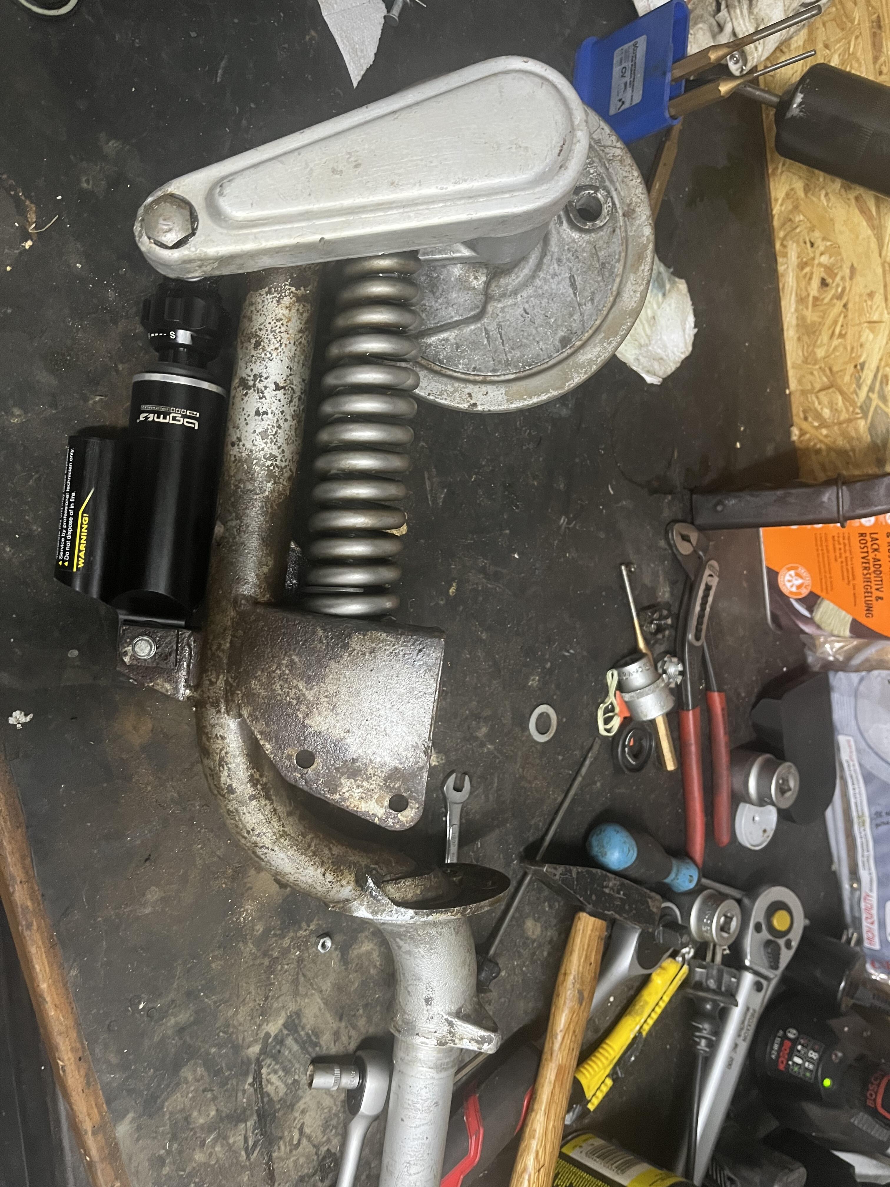

Überholung der Gabel abgeschlossen, in der Hoffnung, dass ich diese 30 % Stoffi Feder nicht wieder rausschmeißen muss
