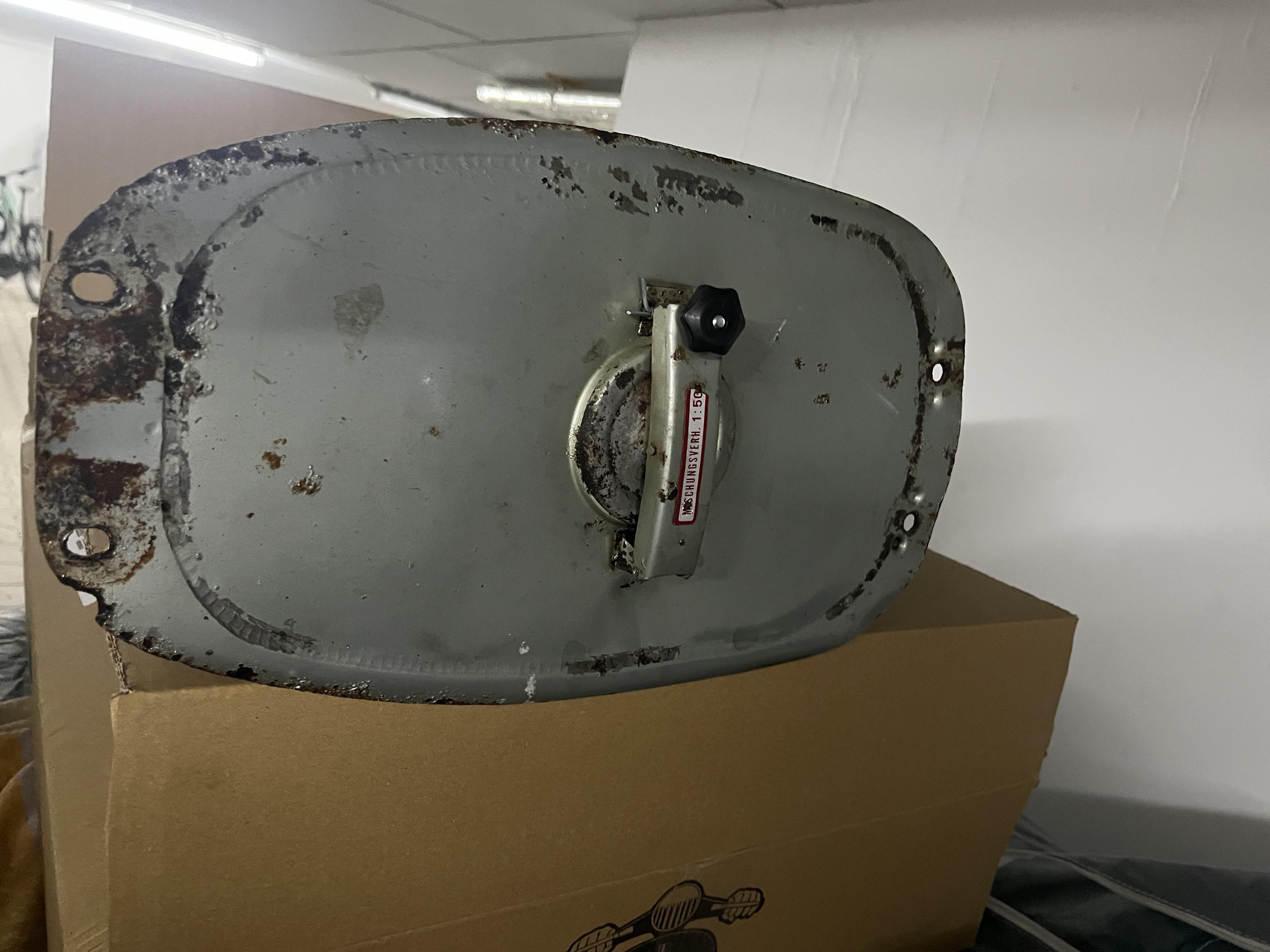

la macina kommt aus dem warmen kaiserstuhl laut händlerschild.
lenker top, beinschild auch, aber die backen haben den typischen lackverlust, die sind grossflächig mattgrau

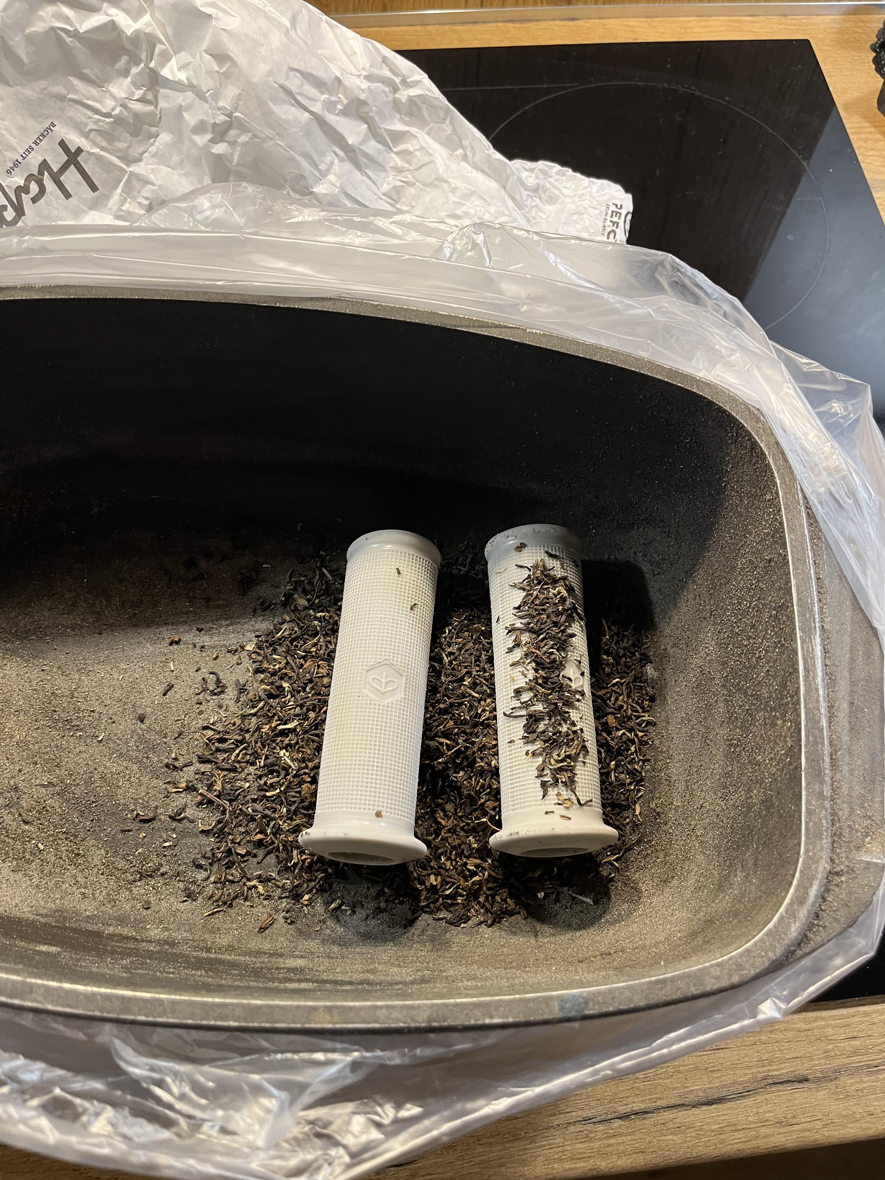

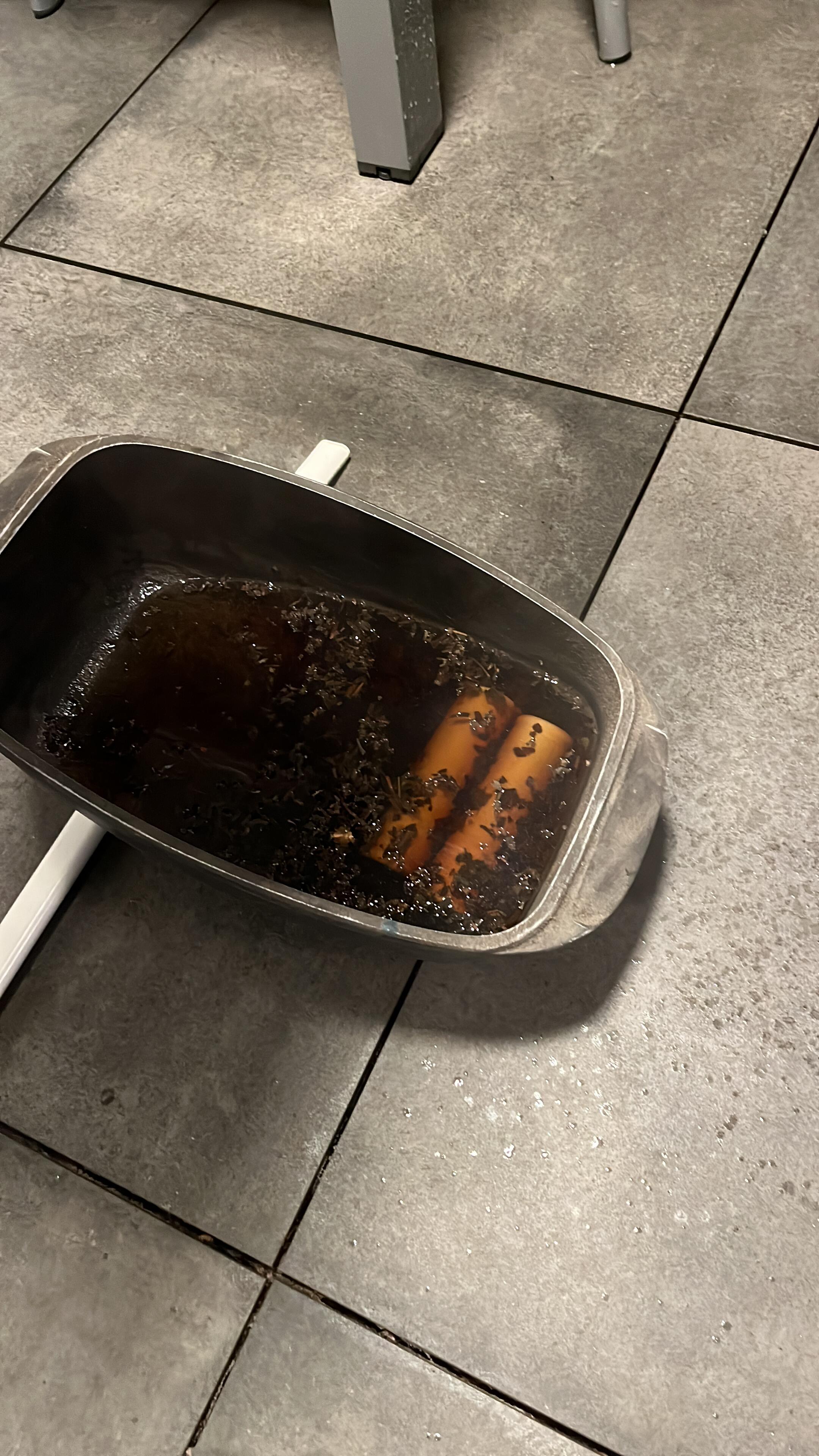

Tee ist angerichtet, lasse die Griffe da mal 2/3 Tage drin. Angeschliffen hatte ich sie ja schon
hatte deutlich weniger wasser und mehr tee. wird auch so werden. billigst-teebeutel taten mir als teetrinker am wenigsten weh.whistling
vor 2 Minuten schrieb wervespa:
Das ist feinster Darjeeling Tee, der seit 26 Jahren abgelaufen ist. Da ist schon ordentlich drin. Und der Bräter lag vorher in der Werkstatt als Bad zum Saubermachen, also gibt es zusätzlich noch einen Schmutzfilm als zusätzliche Komponente

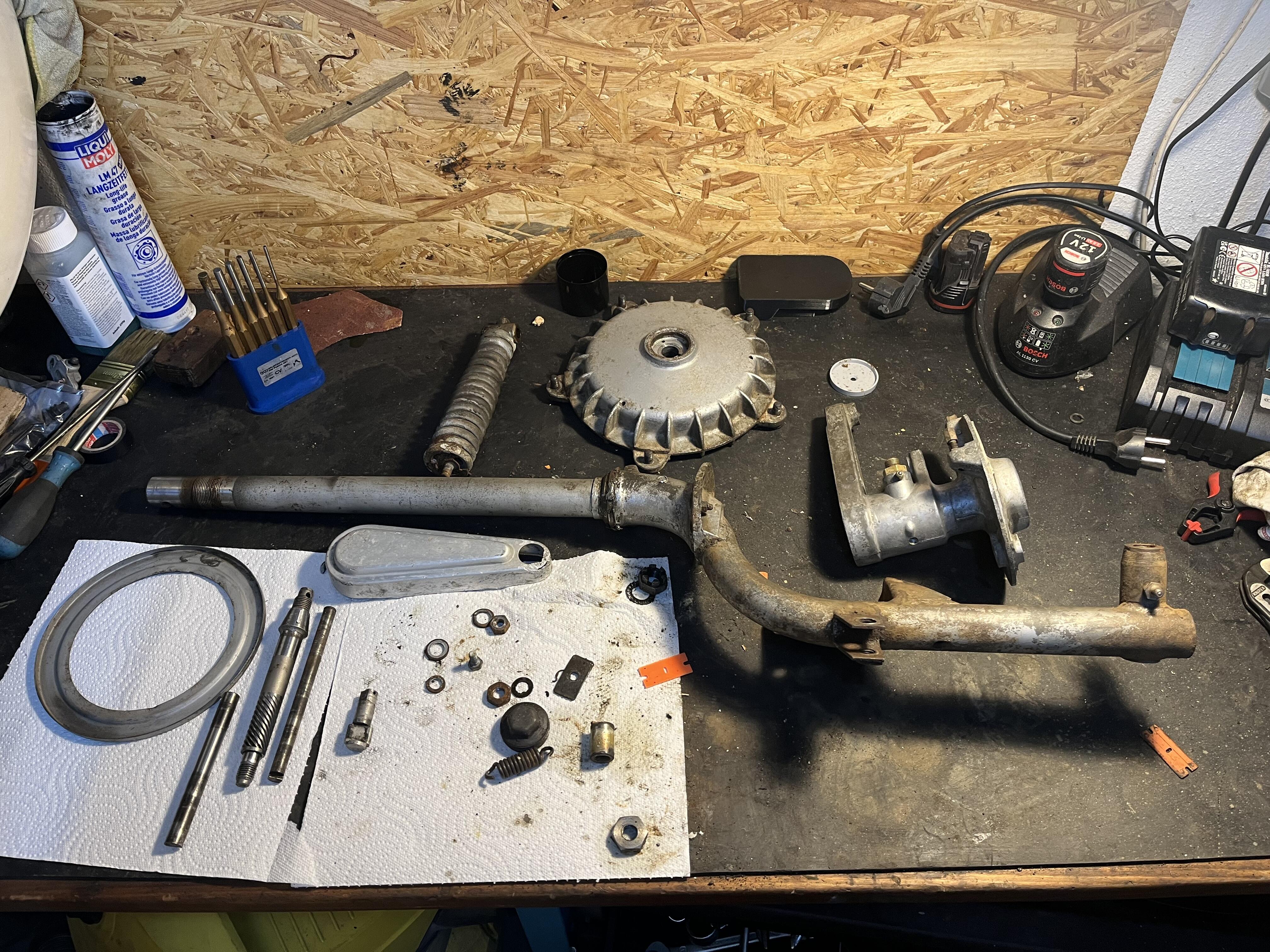

Neuer Lager in die Gabel montiert und neue Radlager verbaut, wobei ich die innere Kapselung des Lagers im Bild entfernt habe. Auf der anderen Seite war ja eh nicht gekapselt.
Schmiert der Schmiernippel bei der Tachowelle auch die Achse und dann die Lager?
Die Gabel bleibt so rostig wie im Bild… Bin mir nur unsicher, ob ich mit Säure die Verzinkung von der verstärkten Feder entfernen, dass die grau wird oder ob ich die so glänzend lassen soll, dann würde es besser zum Dämpfer passen, wobei der ja eh schwarz ist.
