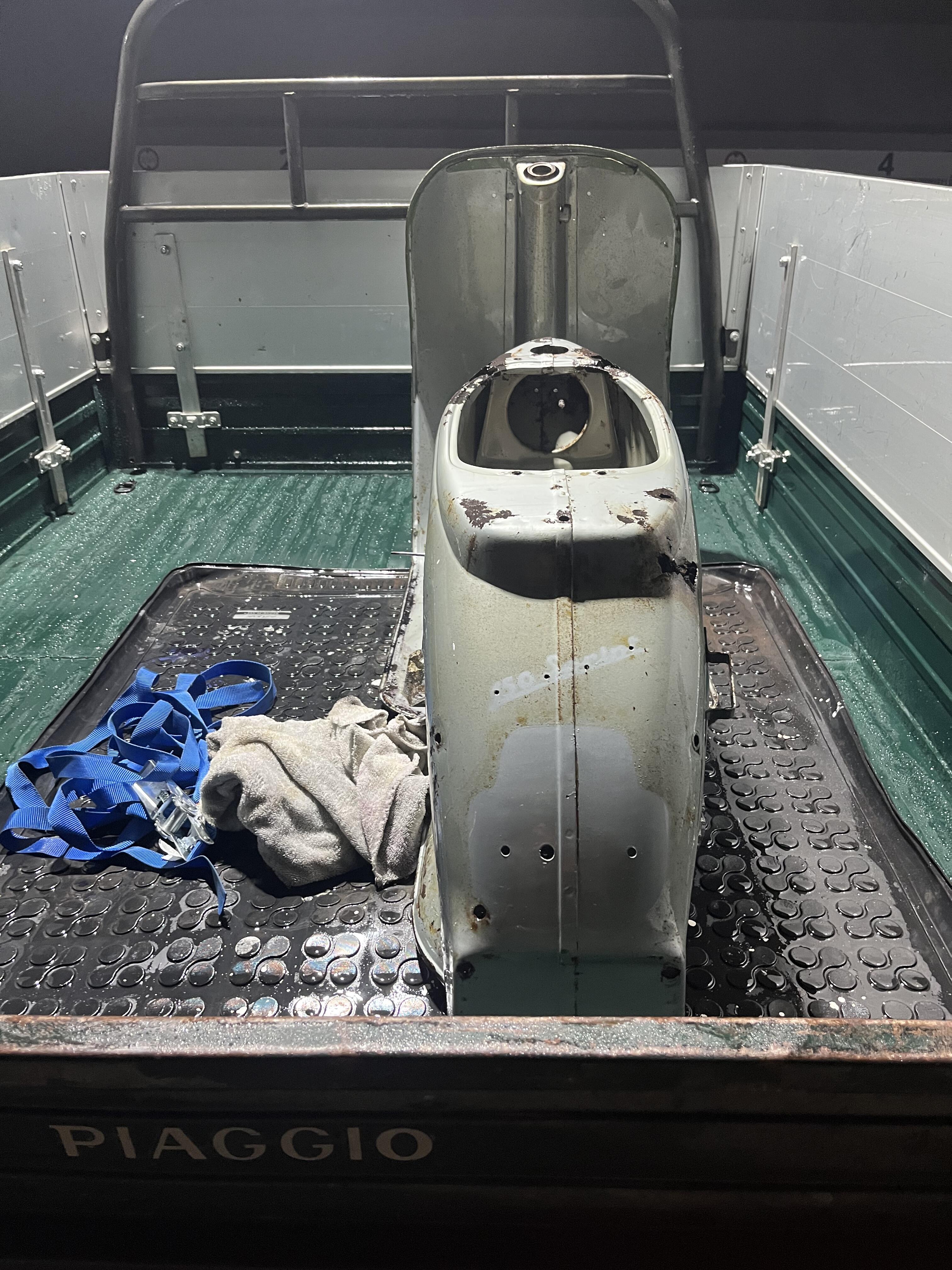

  • Dieser Flugrostentferner ist schon krasses Zeug! Bin schwer beeindruckt vom Resultat am Beinschild.

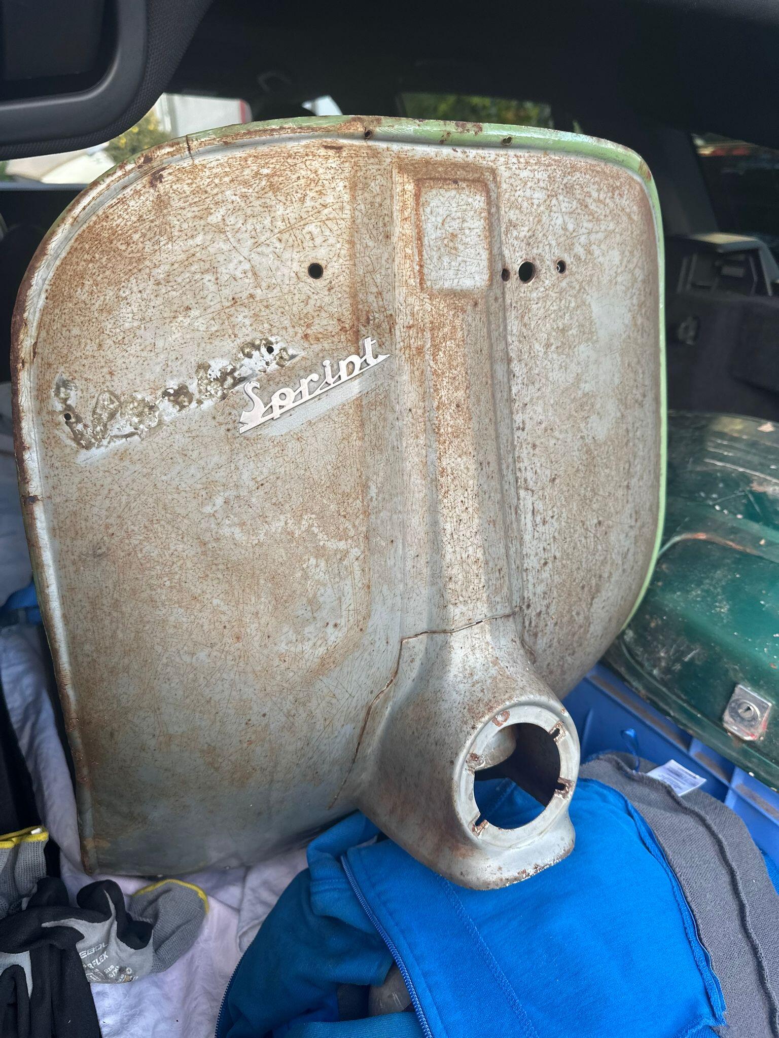

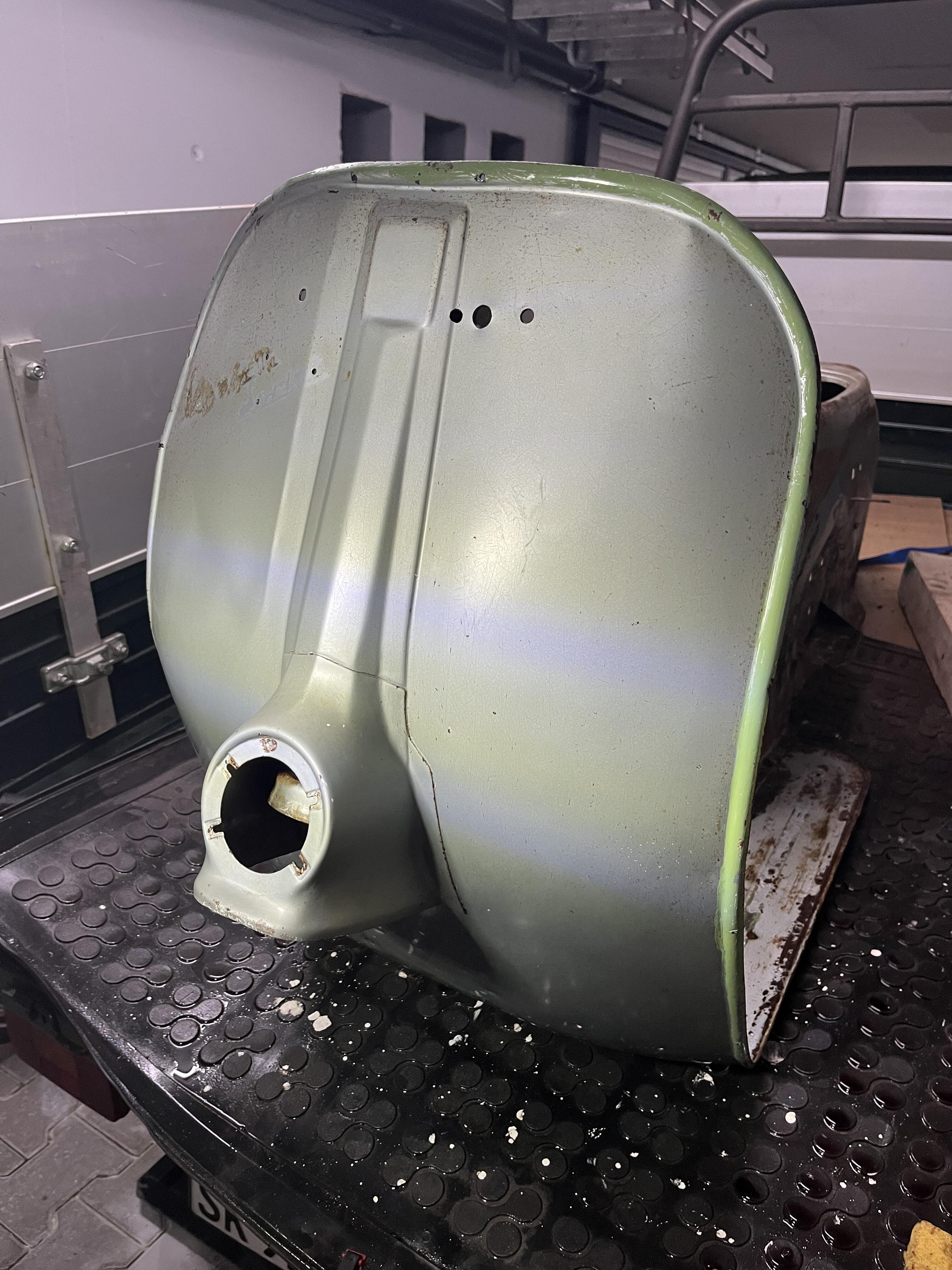

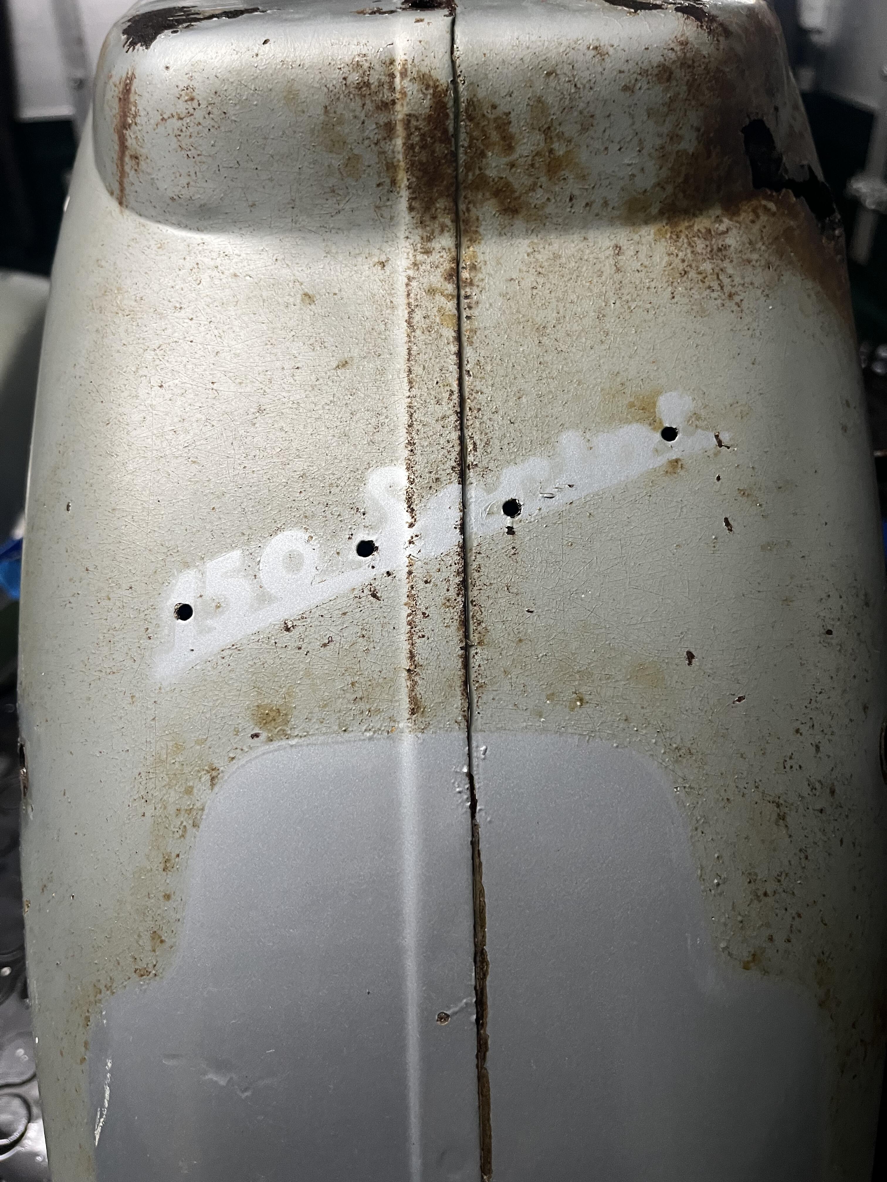

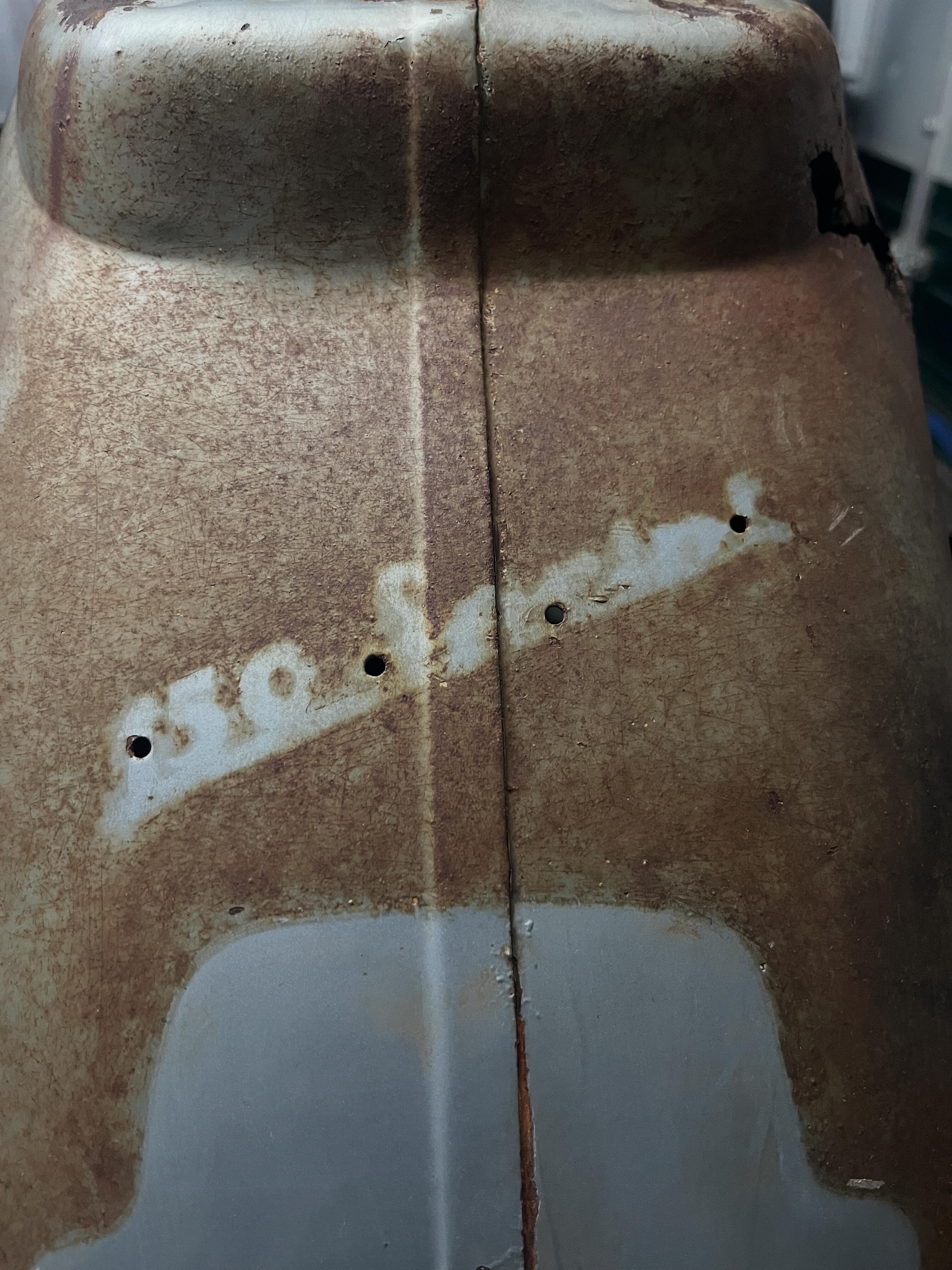

Hier nochmal zum Vergleich das vorher Foto, kann es selber kaum glauben.
Hat jemand eine Idee wofür die Löcher am Beinschild gut waren?
Oder eine kreative Idee was man damit machen soll? Zusatzscheinwerfer anbauen?
Geiles Ergebnis. :inlove:
Die Löcher…..schauen Scheisse aus. Zuschweißen hätte ich jetzt gesagt. Ist natürlich jetzt mit der schönen Oberfläche dann mit kollateralschaden verbunden.
Hast den Sonax genommen?
Kriegt sicherlich der Sebastian Tessnow super hin. Würde aber erstmal abwarten wie der Rest noch wird.
@weissbierjojo
ja, den von SONAX,  habe mir aber noch mal den von Koch Chemie bestellt.
entweder zu Schweißen lassen oder Zusatzscheinwerfer davor.
vor 8 Minuten schrieb sebastians:
@weissbierjojo
Der Zusatzscheinwerfer saß bei allen Kisten, die ich damit gesehen habe, eher weiter unten. Das dürfte sich mit dem Hauptscheinwerfer dort oben nicht ausgehen.
Ich würde da nicht mit irgendwas rumpfuschen sondern die (sind ja mehrere) Löcher ordentlich verschweißen. Klar hast dann da bissl braunen Lack wo es heiß wird, aber immer noch besser als die Löcher
2 hübsche Vespa-Plaketten aus der Zeit aufschrauben und von der Innenseite verspachteln oder Flüssigmetall
Kann Belzona 1221 empfehlen. Das lässt sich, nach kurzem Antrocknen sehr schön modelieren. Hab damit auch schon unerwünschte Löcher verschlossen, danach Lack aufgetupft und poliert.
Die Plakettenidee gefällt mir gut, wobei Zusatzscheinwerfer auch was hätte, so gut ist das Licht bei denen ja nicht, und man muss nur 10 cm vom Hauptscheinwerfer weg bleiben beim Motorrädern.

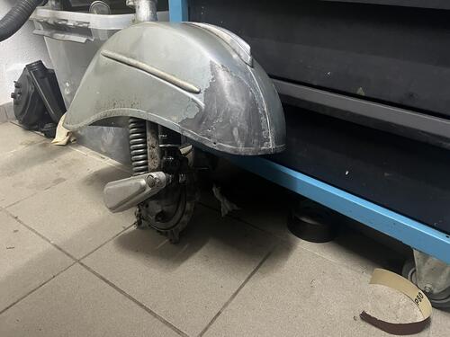

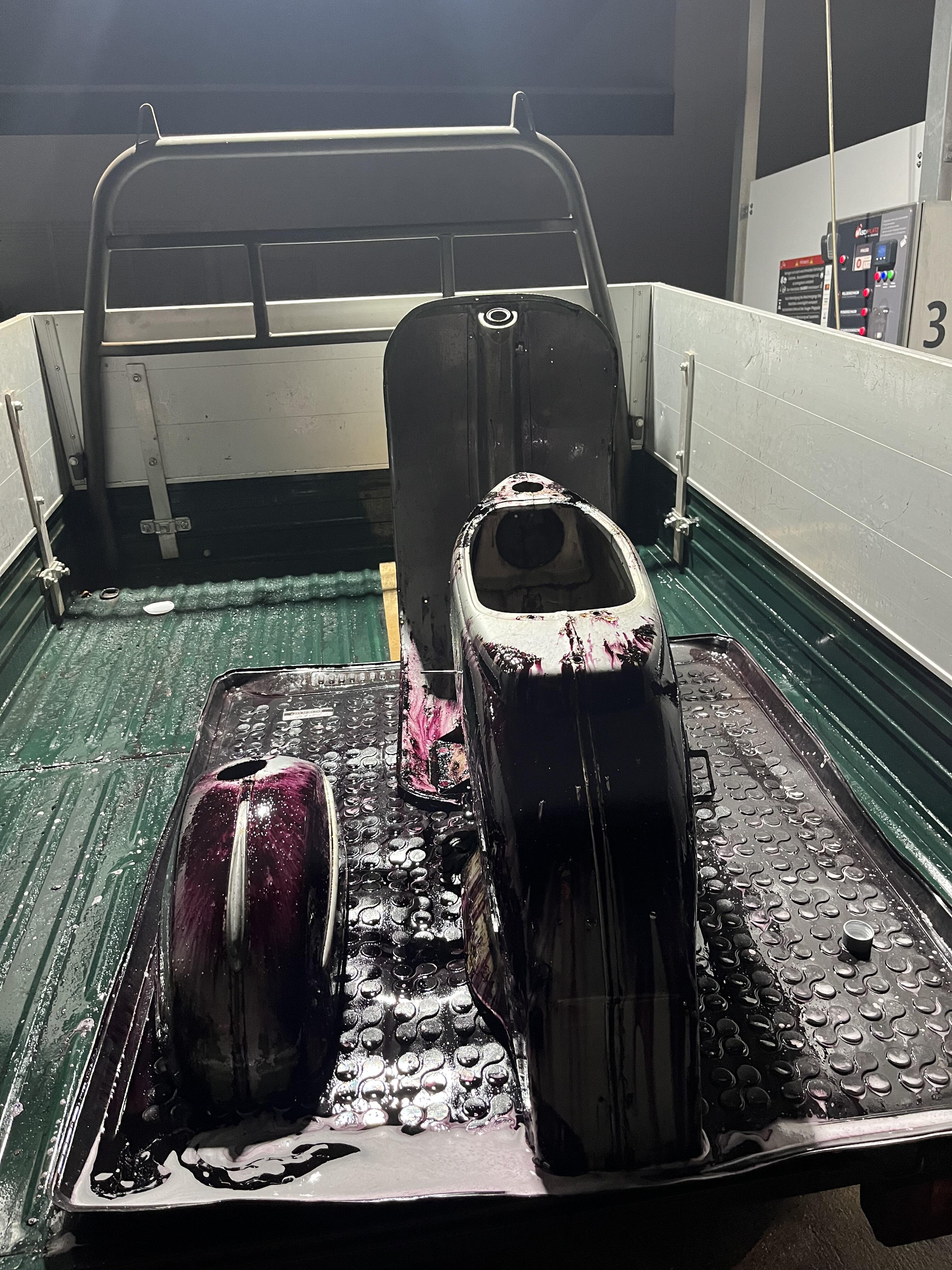

bevor die Flugrostentferner Party am Heck weitergeht, wollte ich euch das Foto nicht vorenthalten
vor 1 Stunde schrieb sebastians:
Lässt du den Entferner einfach einwirken, oder wie gehst du vor?
Ich hab den auch benutzt, fand ich gut. Aber dein bisheriges Ergebnis ist ja extraklasse finde ich. 👍
Das Zeug kann bis grob 20 Minuten drauf bleiben, danach hat es hier angefangen den Lack zu lösen. Also immer Obacht. Wenn die erste Runde nicht ausreicht, am nächsten Tag nochmal das ganze. Wenn der Rost nicht zu tief in den Poren sitzt, ist der Sonax richtig richtig gut. Alles was tiefer sitzt, wird mit Pelox behandelt. Steht aber auch alles im O-Lack Topic ;-)
vor 17 Minuten schrieb dorkisbored:
Ich weiß. Ich hab das Zeug ja bereits benutzt. Nur das Lösen des Lackes ging bei meiner silbernen 81er PX deutlich schneller. Matt wurde der Lack in wenigen Minuten.

Ich bin da kein Experte, war ein erstes Mal! Deswegen war ich ja so beeindruckt. Hab auch nur 5 Minuten einwirken lassen. Evtl. probiere ich heute Abend mal etwas länger
vor 8 Stunden schrieb sebastians:
so kurz wie möglich....der silberne Lack der Sprint Modelle ist nicht der beste

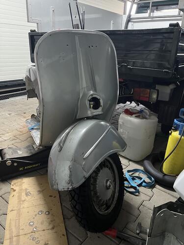

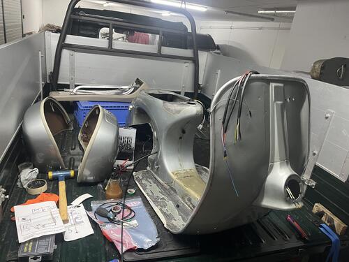

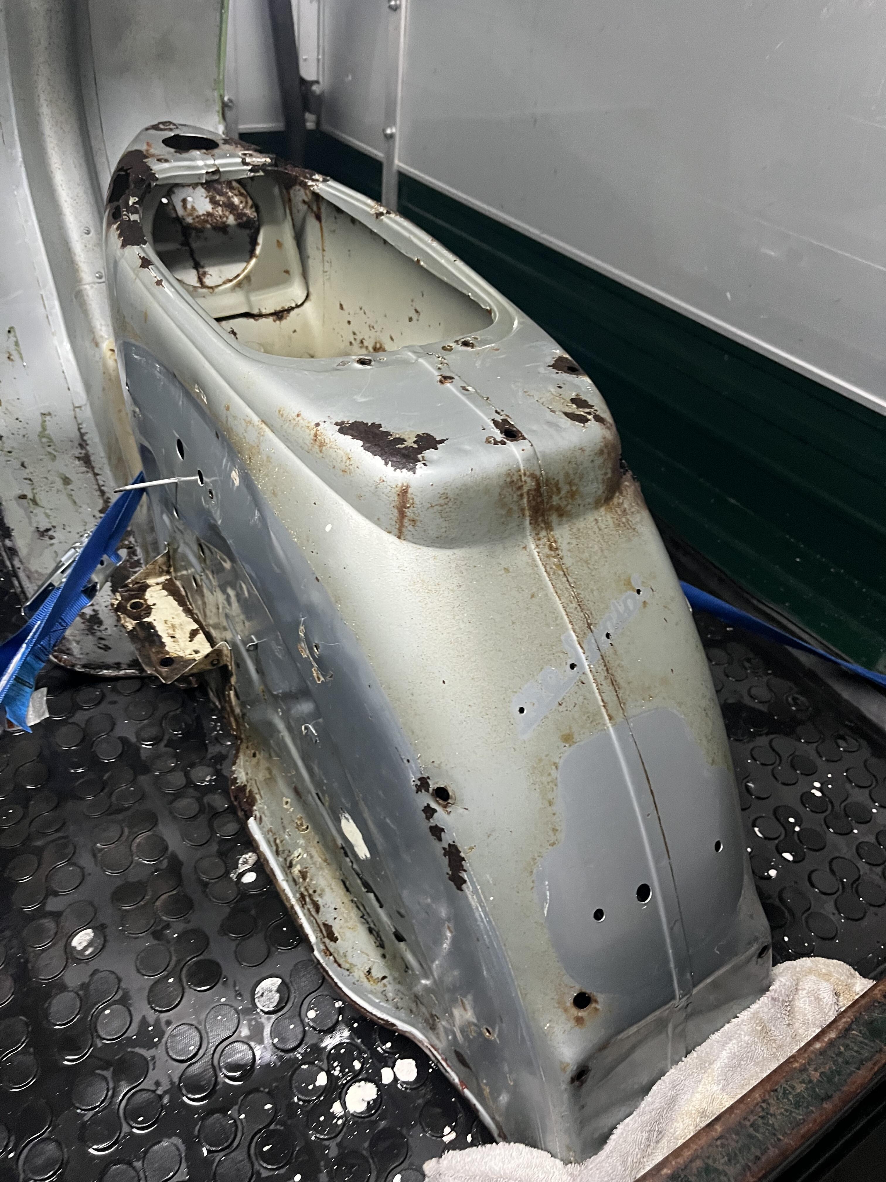

Nach drei oder vier Durchgängen, bis die Flasche Sonax und die Flasche Koch Chemie fast leer waren, bin ich mit dem Endergebnis erst mal zufrieden, irgendwann noch mal polieren und dann passt das.
vor 12 Minuten schrieb Hamsterporsche:
Würde mal probieren dort mit Reinigungsknete drüber zu gehen.
Keine schlechte Idee, habe ich tatsächlich noch irgendwo rumliegen.

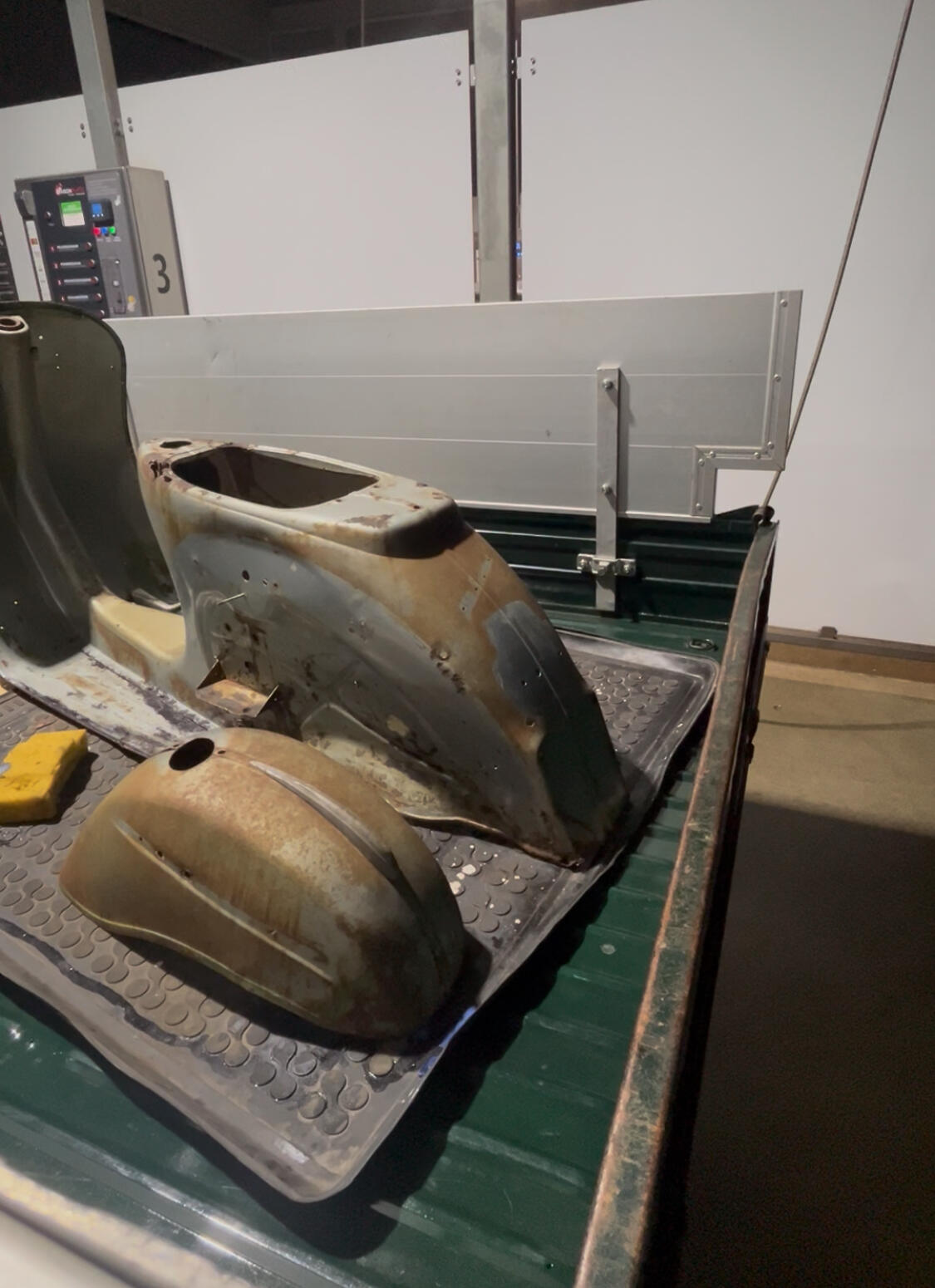

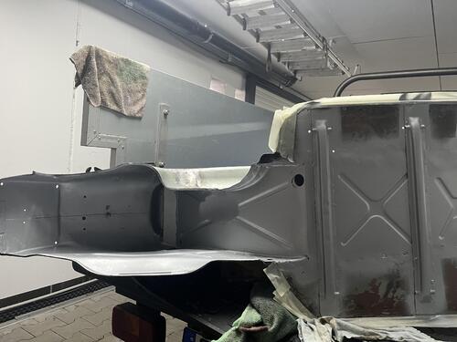

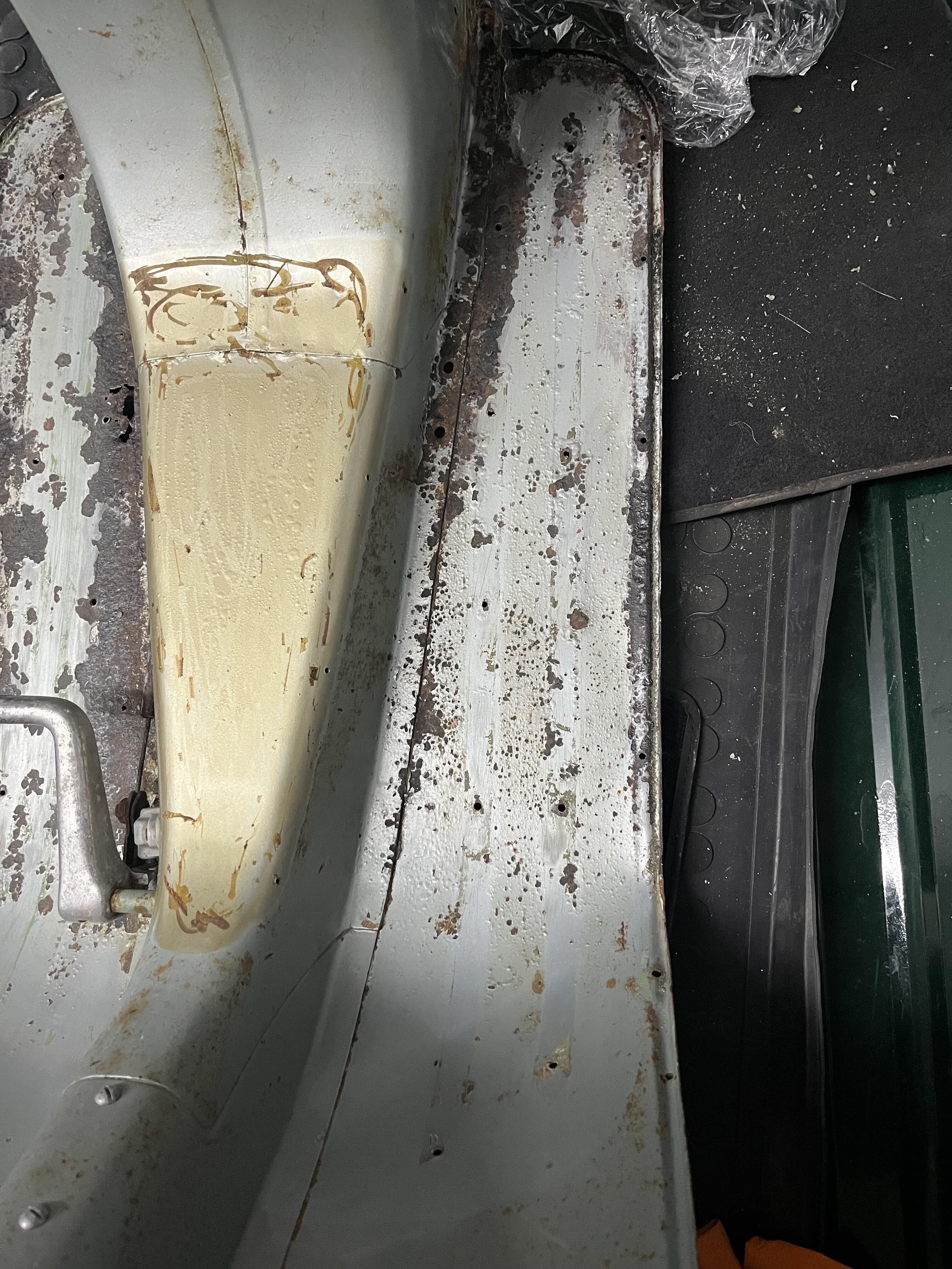

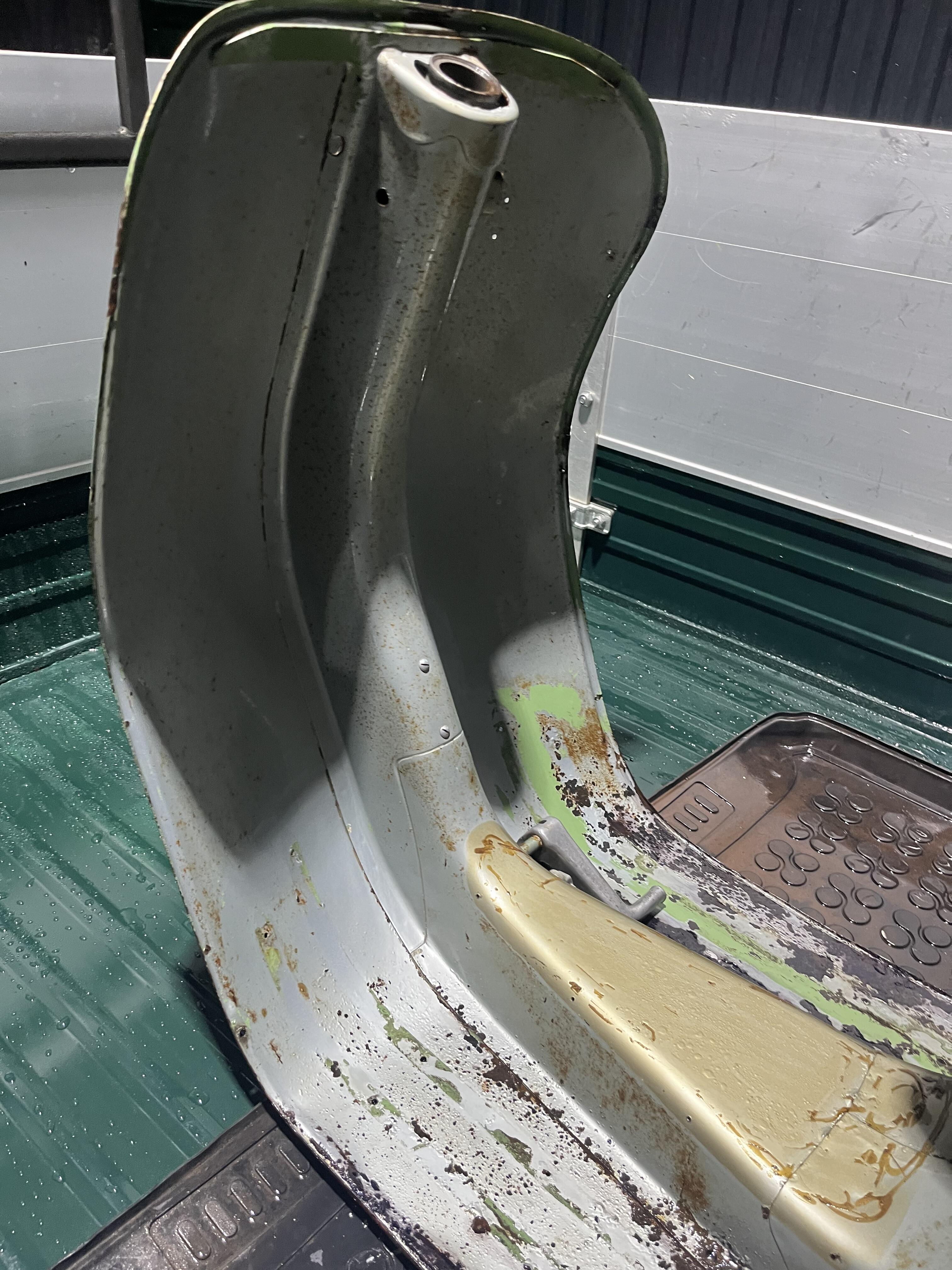

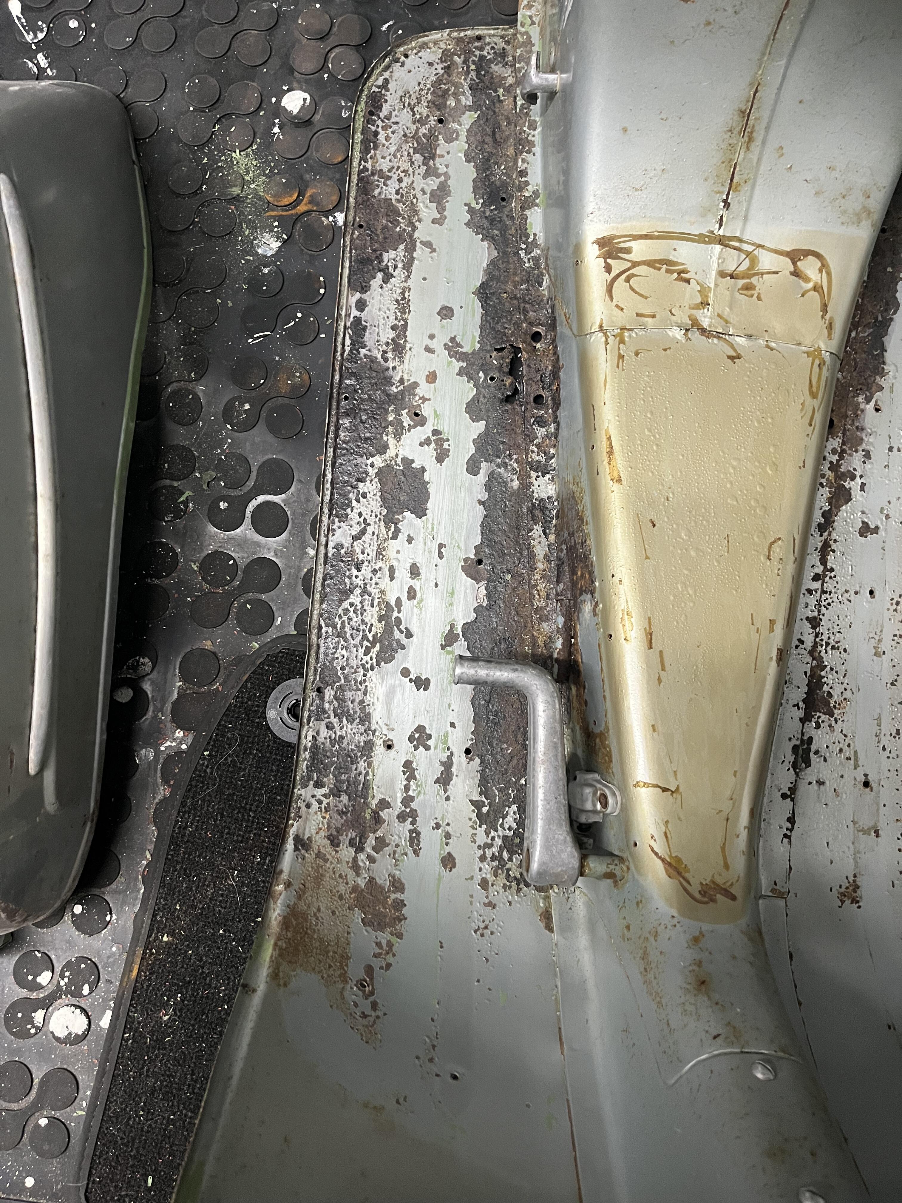

Es ging nur langsam voran, hauptsächlich zum Freilegen des Kotflügels und Trittbereichs von der grünen Farbe.
Immerhin war unter dem Grün beim Trittbrett das originale Silber und wenig Rost.
Leider hatte der Kotflügel vorne rechts Spachtelmasse, da war nichts zu machen.

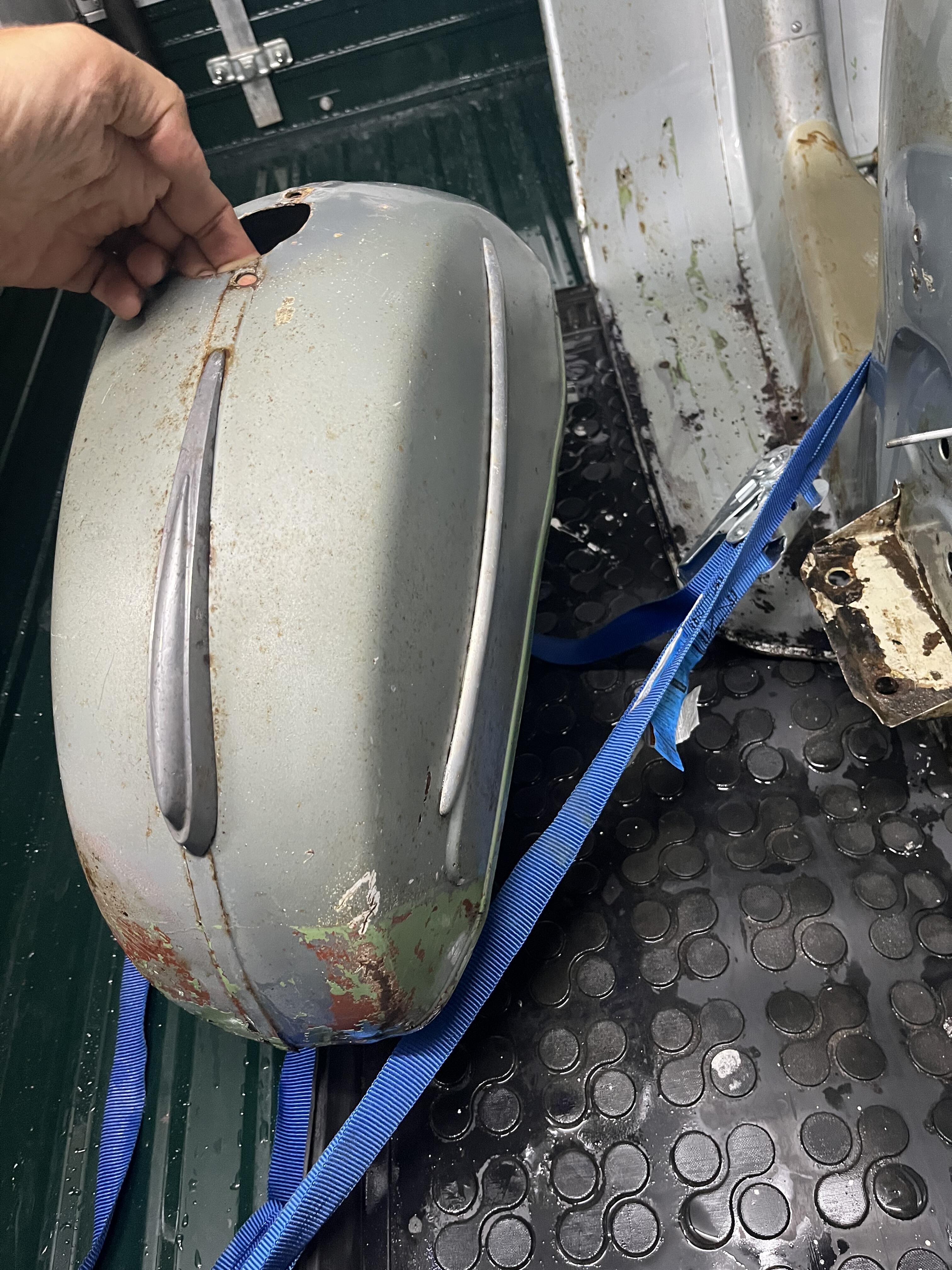

Wie siehts denn bei der oberen Stoßdämpferaufnahme mit Rost so aus? Oben sind ja leider ein paar Löcher vom Rost.
vor 14 Minuten schrieb Scumandy:
Da sieht’s rostig aus, aber der @Blechmann74 ist schon informiert und optimistisch dass er es wieder hin bekommt.

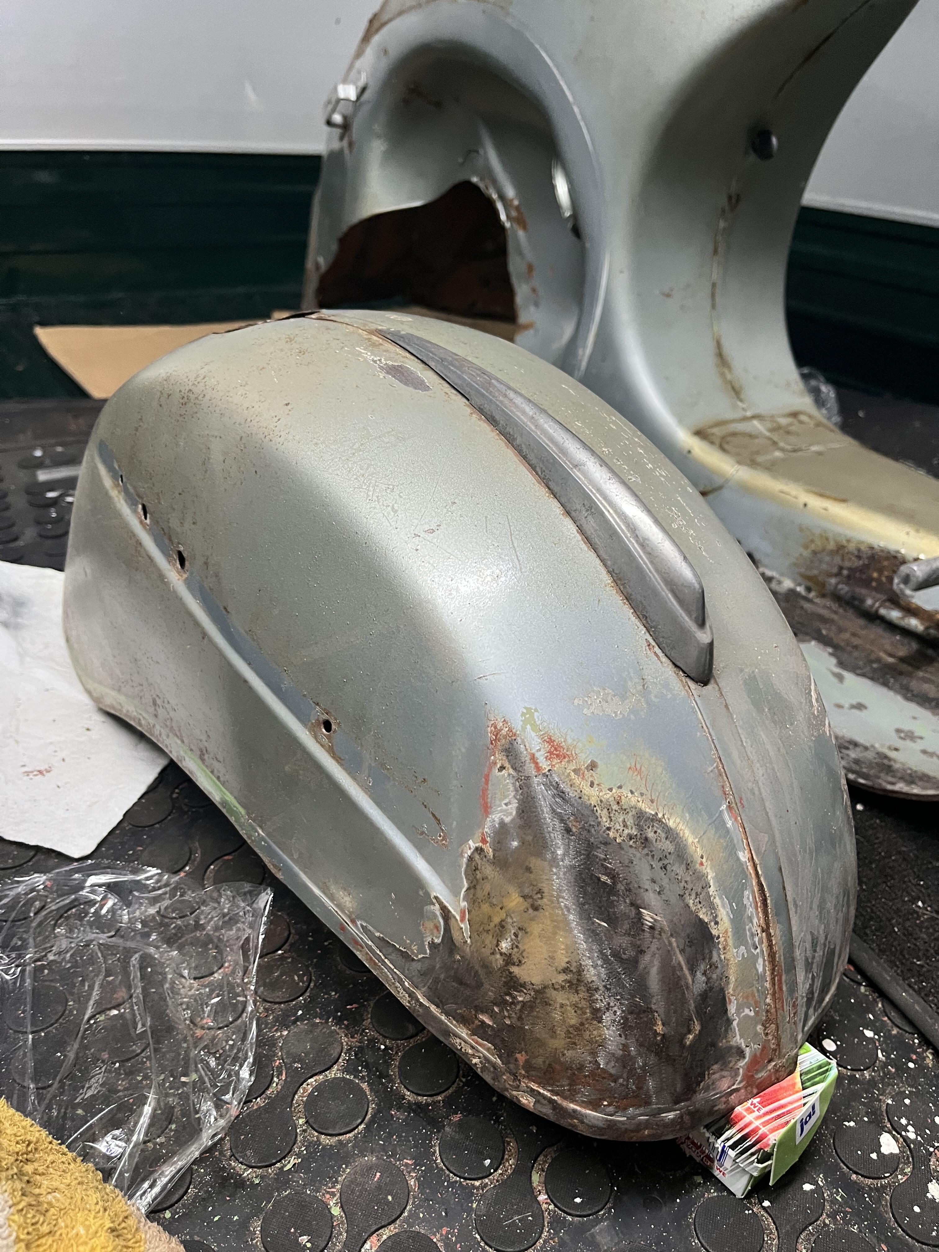

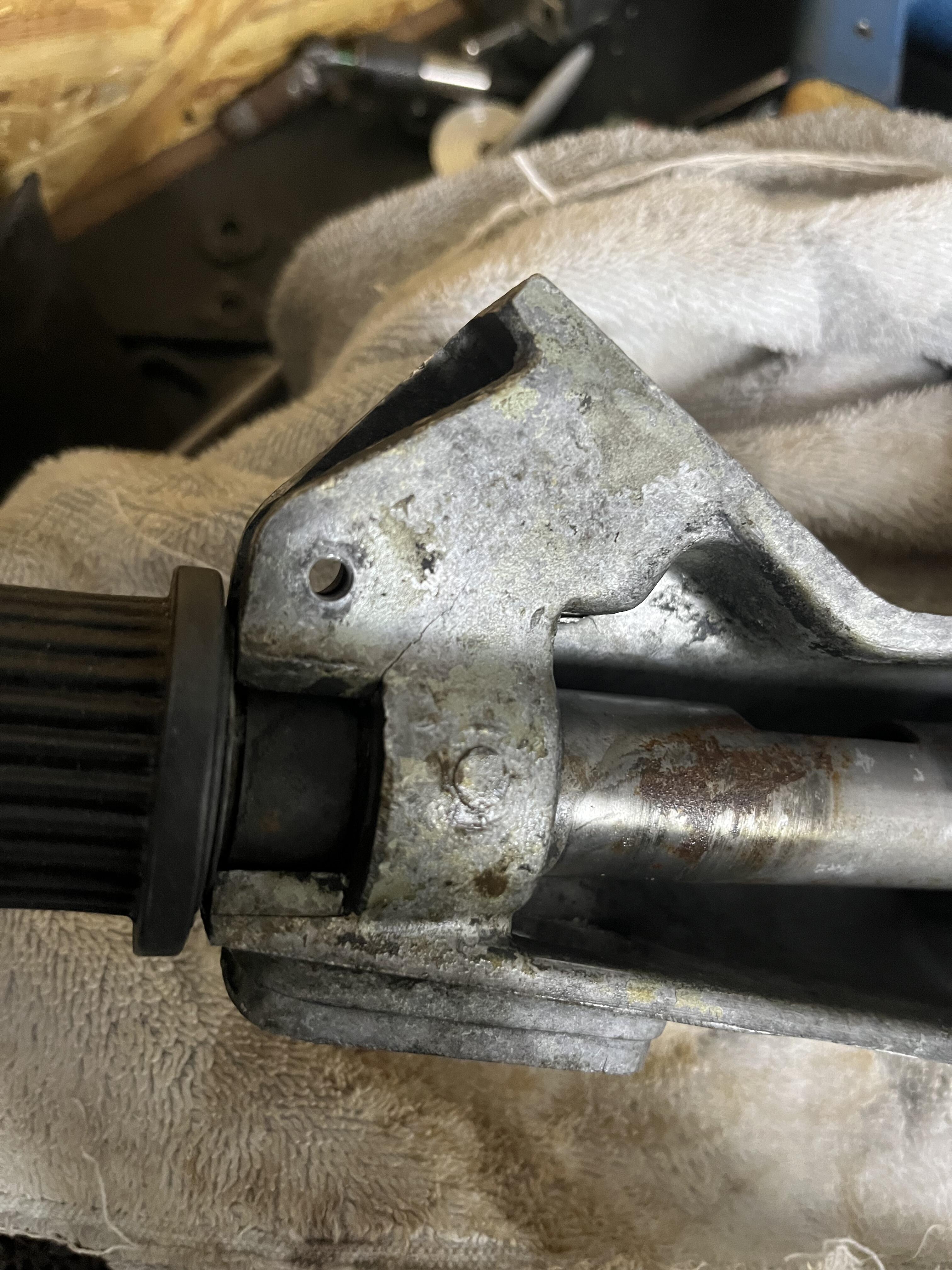

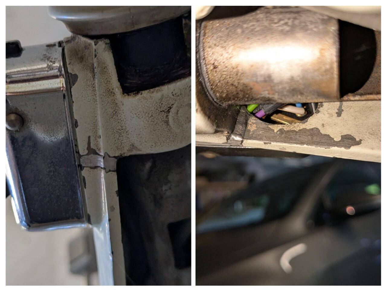

Immerhin, das Gasrohr bewegt sich schon mal, das Schalt Rohr ist noch fest, und mir ist ein kleiner Riss aufgefallen, ist aber wirklich kaum zu sehen.
Überlege noch, ob ich das schweißen lassen soll oder nicht.
Ich würde das schon schweißen, gänzlich unbelastet ist die Stelle ja nicht beim bremsen.
vor 2 Stunden schrieb -=SkReeK=-:
Ok dann geht das an eine bekannte GSF Schweißgröße.

Einen ähnlichen Riss hab ich schon mal laserschweißen lassen, aber bei dir kommt man da vermutlich nur von einer Seite hin?
Wenn du das WIG schweißen magst kannst dich bei mir melden...
