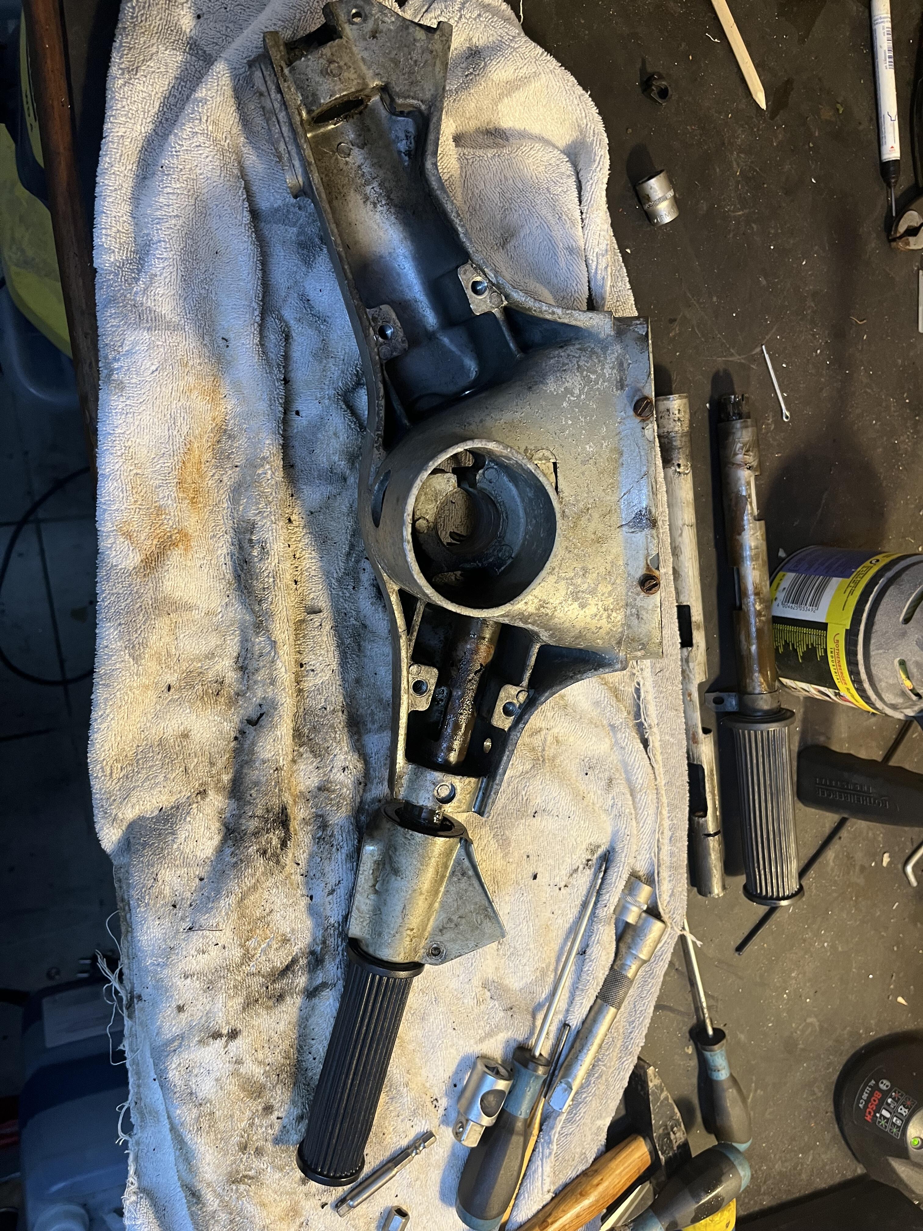

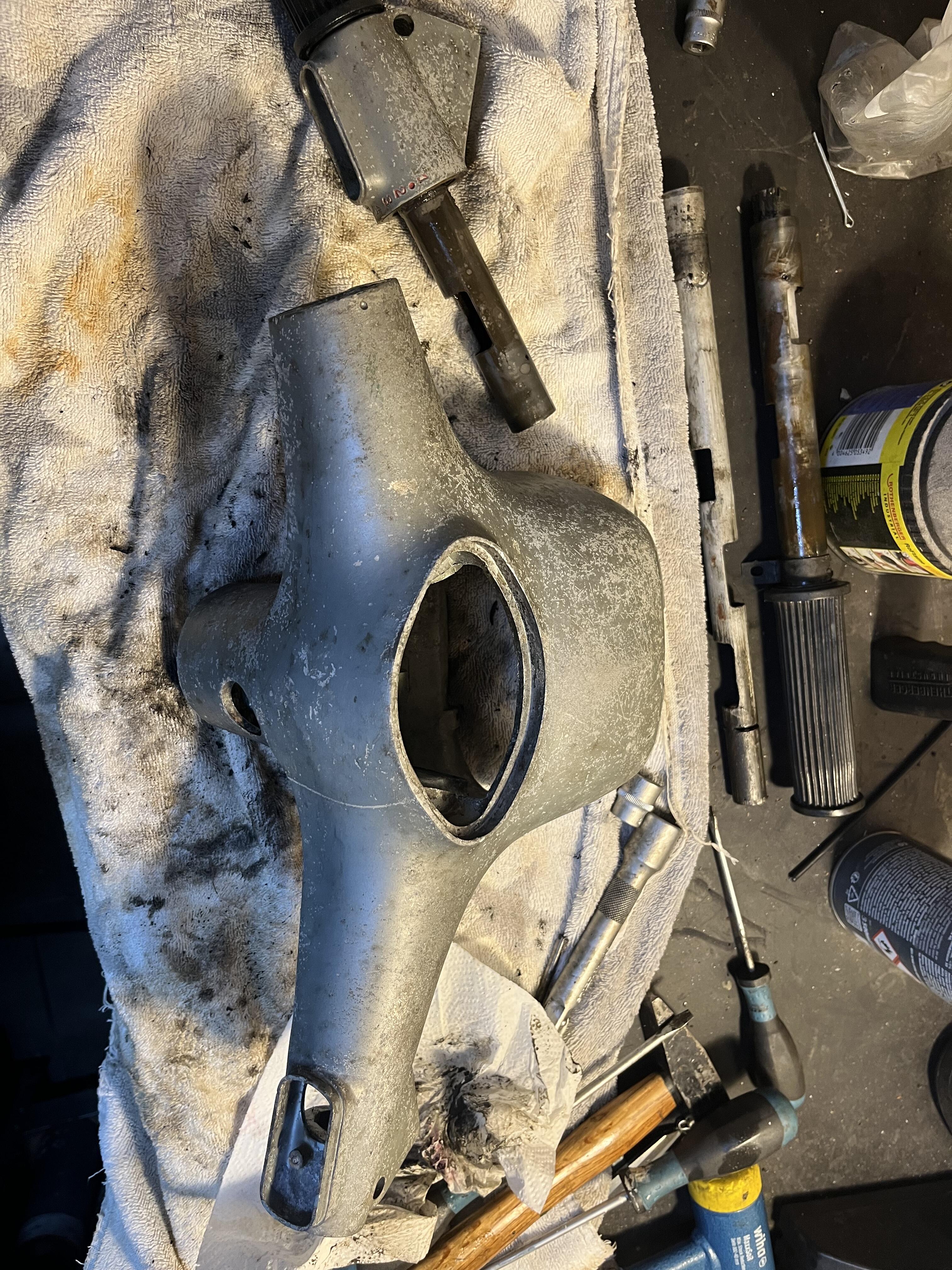

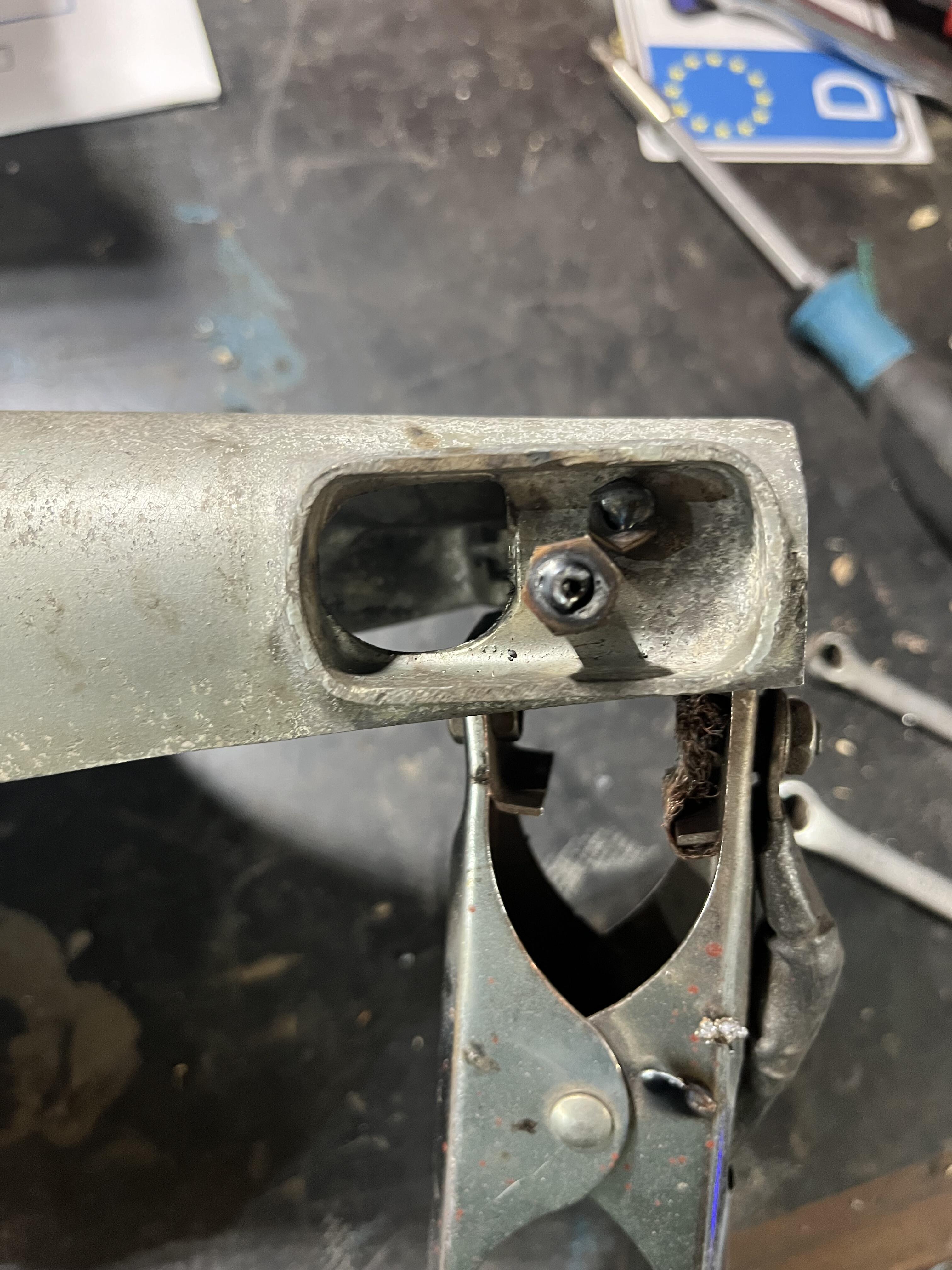

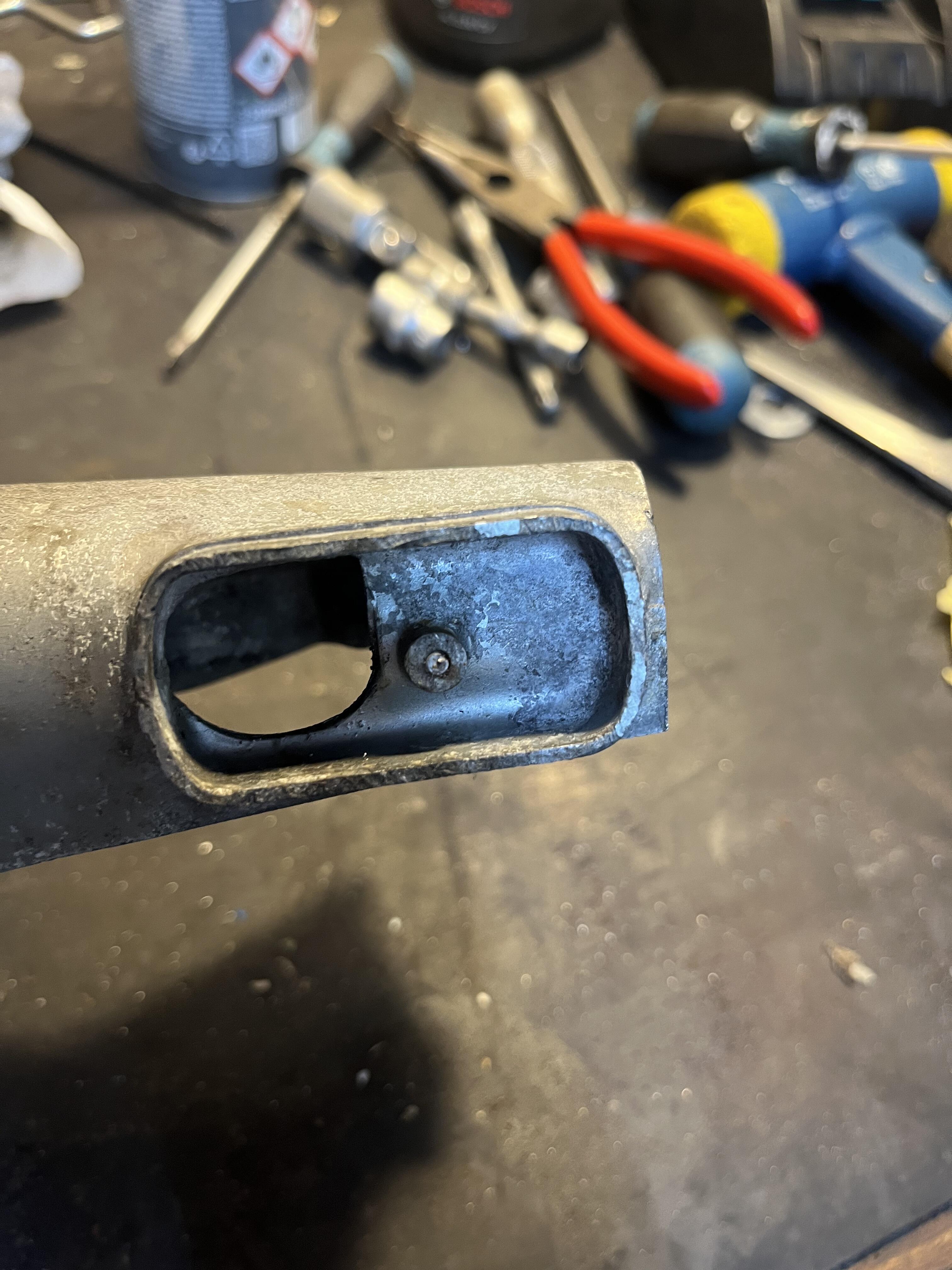

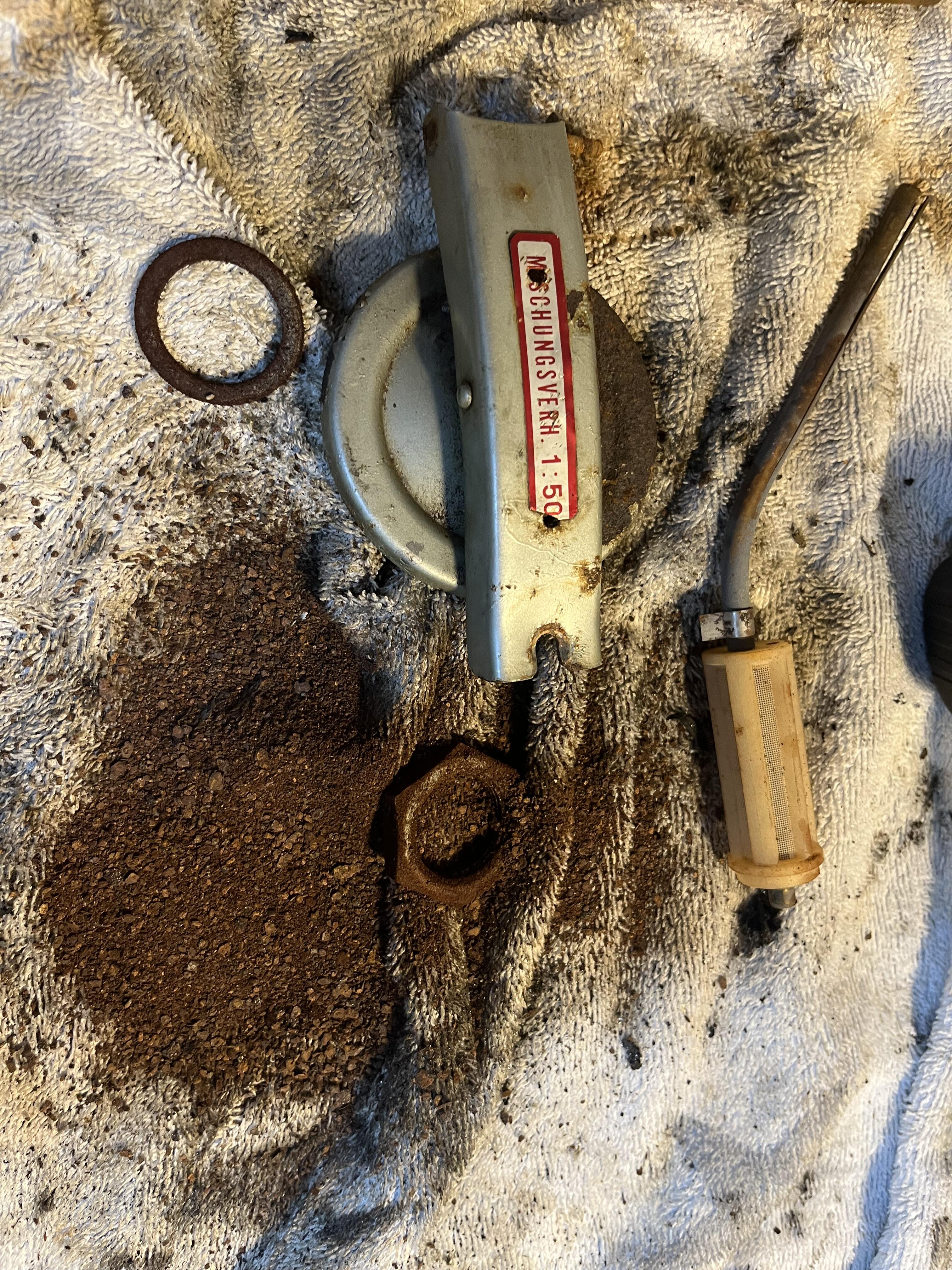

Erstmal den Trapezlenker versucht von schalt und gasrohr zu befreien.
Das Schaltrohr ließ sich nur unter Hitze und Gummihammerschlägen bewegen. Als es sich dann gut drehen ließ war noch die Hülse für den Zug festkorrodiert. Aber mit etwas Hitze und gutem Zureden ging auch das raus.
Als ich dann fertig war noch das abgebrochene schräubchen entdeckt. Da muss ich morgen erstmal mit Mutter und Schweißgerät versuchen das rauszudrehen.
Gut patiniert der Lenker auf jeden Fall.

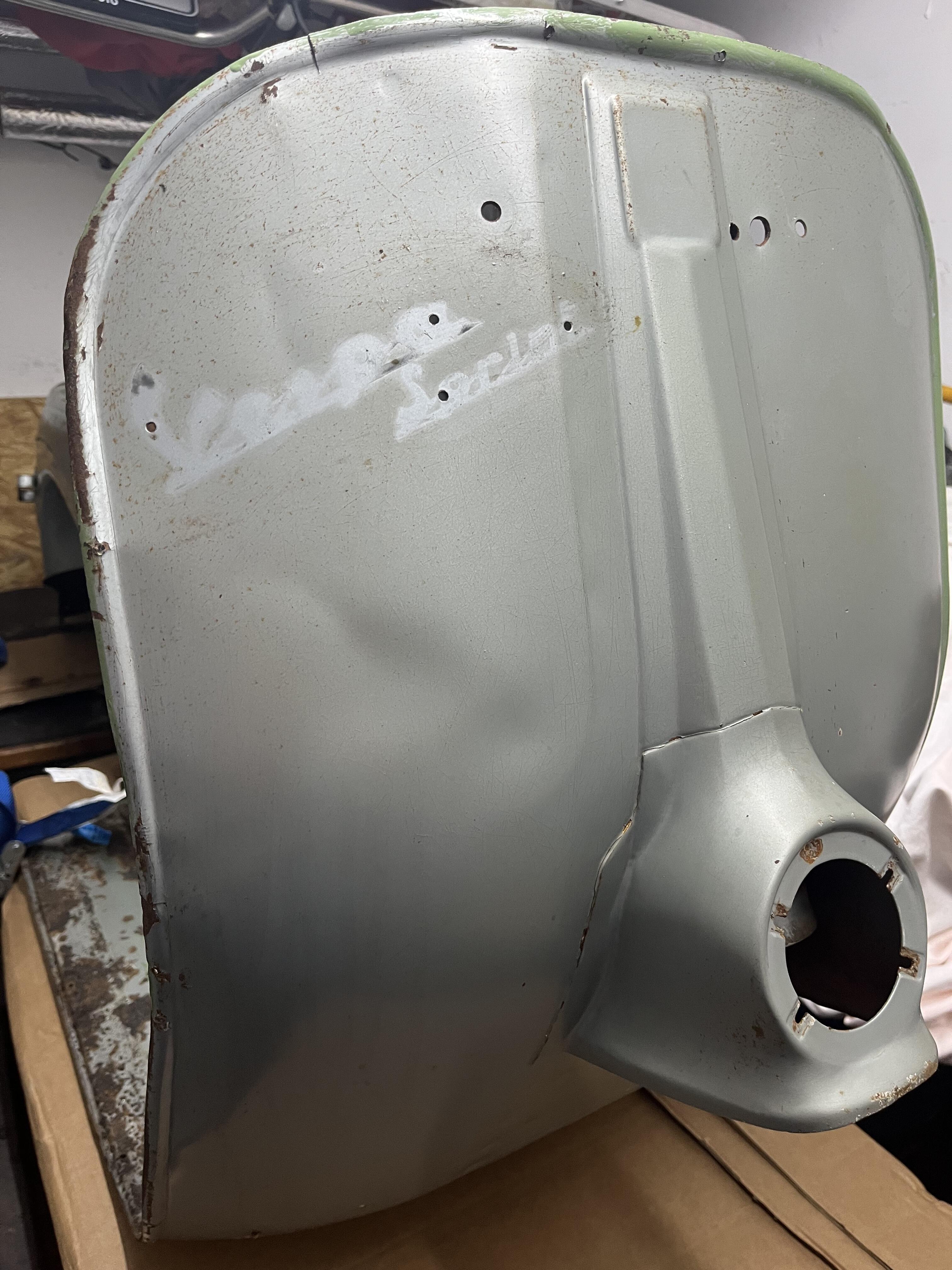

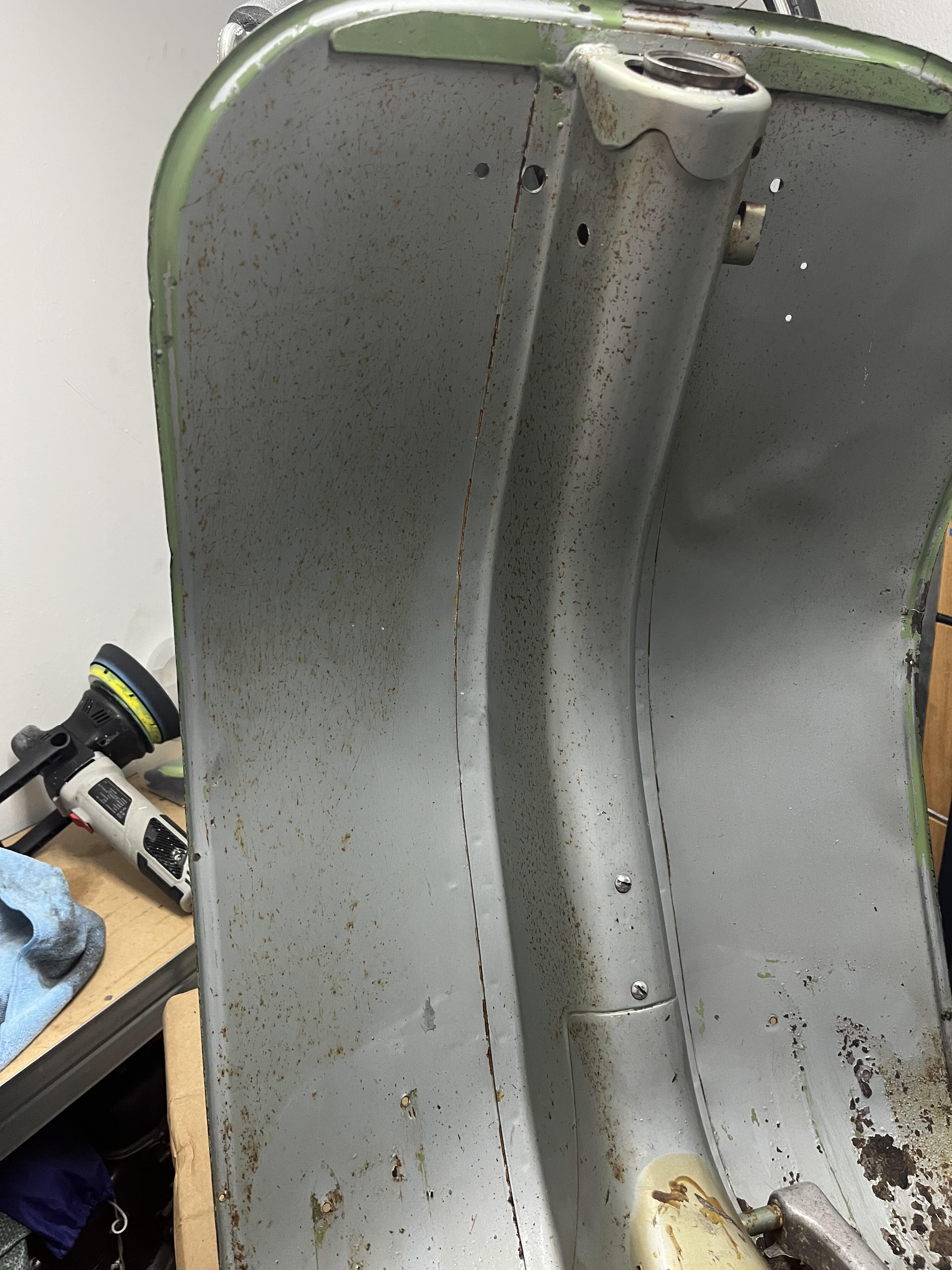

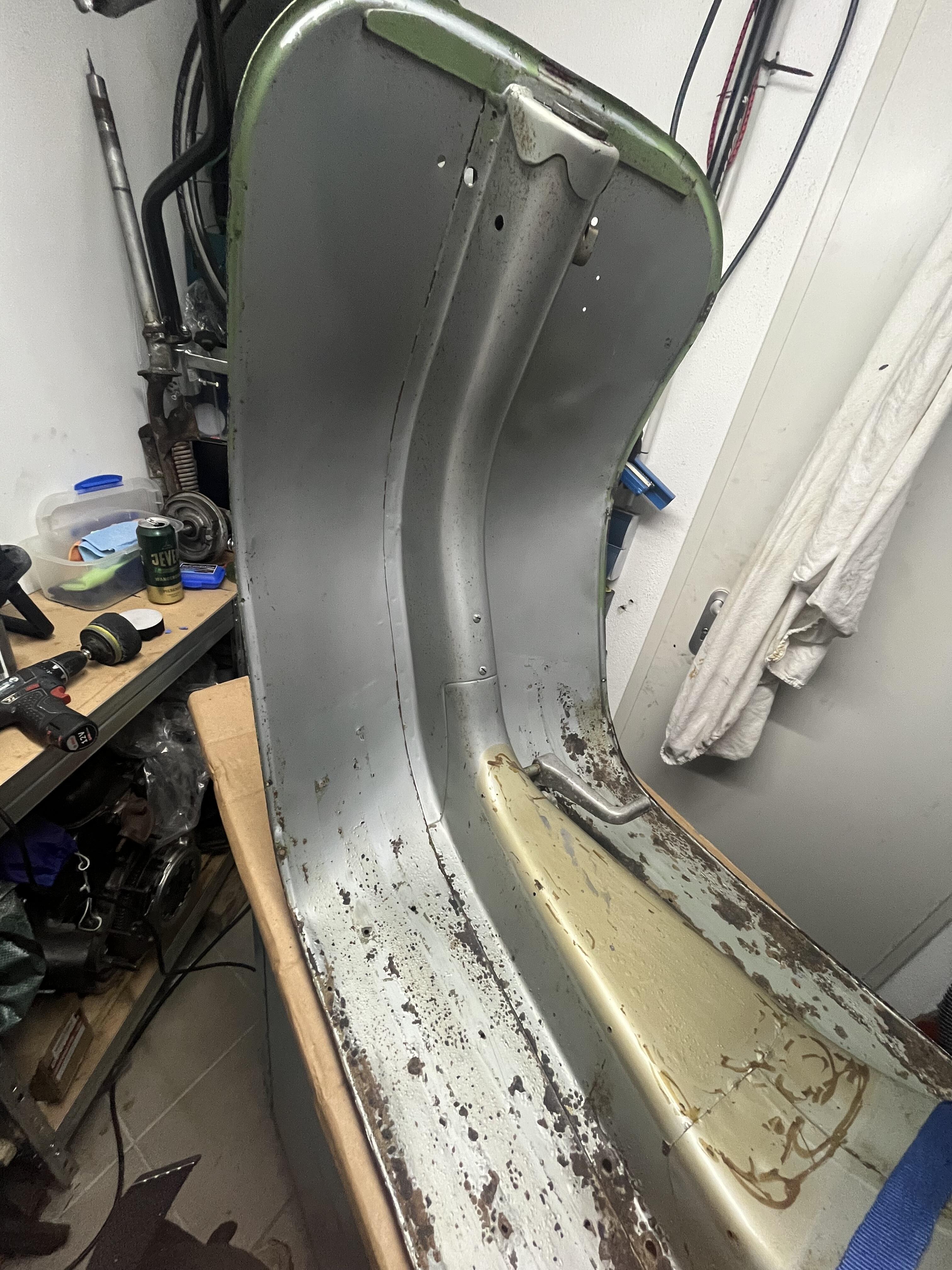

  • Dieser Flugrostentferner ist schon krasses Zeug! Bin schwer beeindruckt vom Resultat am Beinschild.
  • Neuer, Versuch, die Griffe mit schwarztee und Bunsenbrenner patiniert, die Chromteile mit Salzsäure und Schleifpapier. Für mich passt es jetzt.

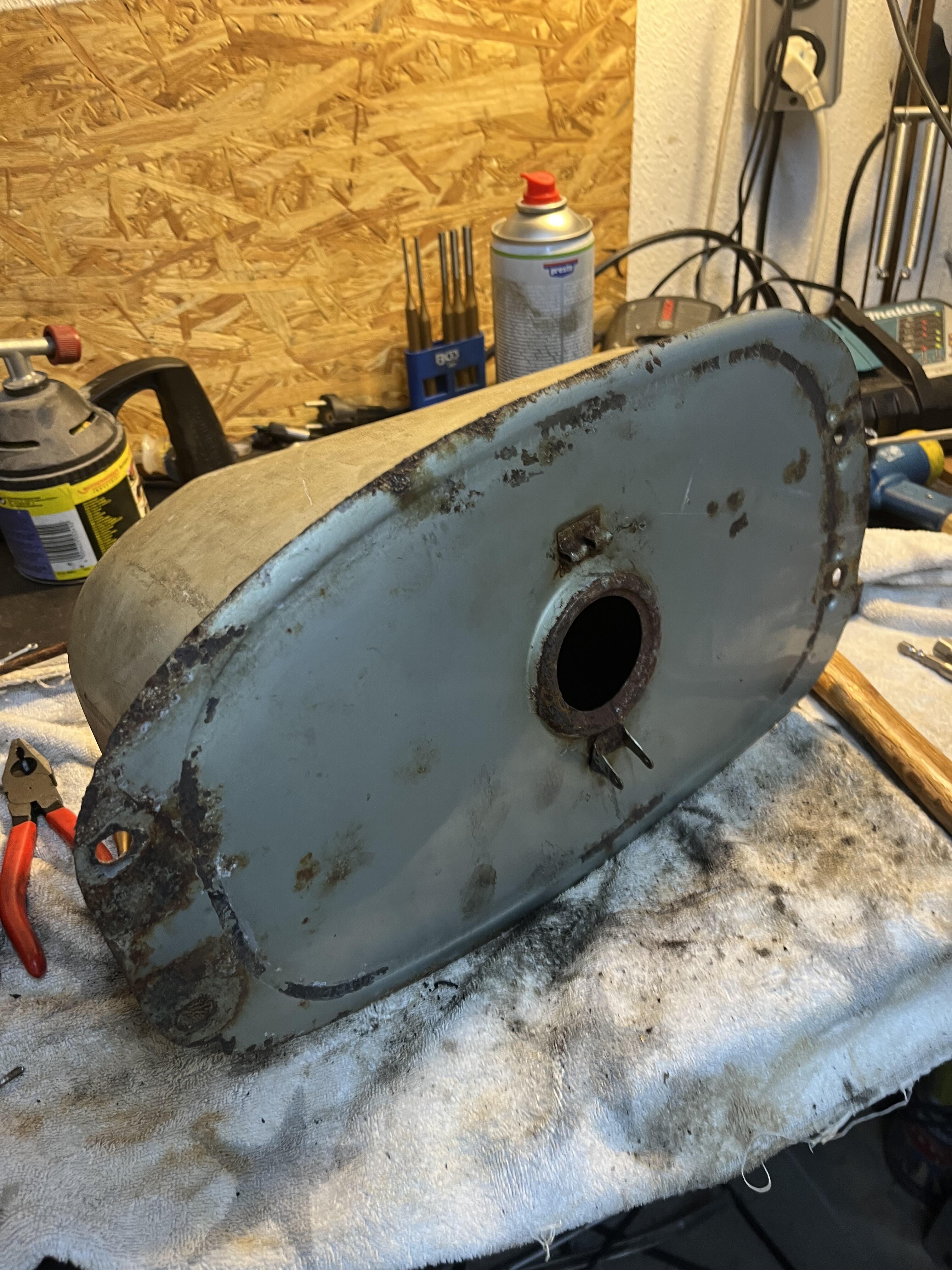

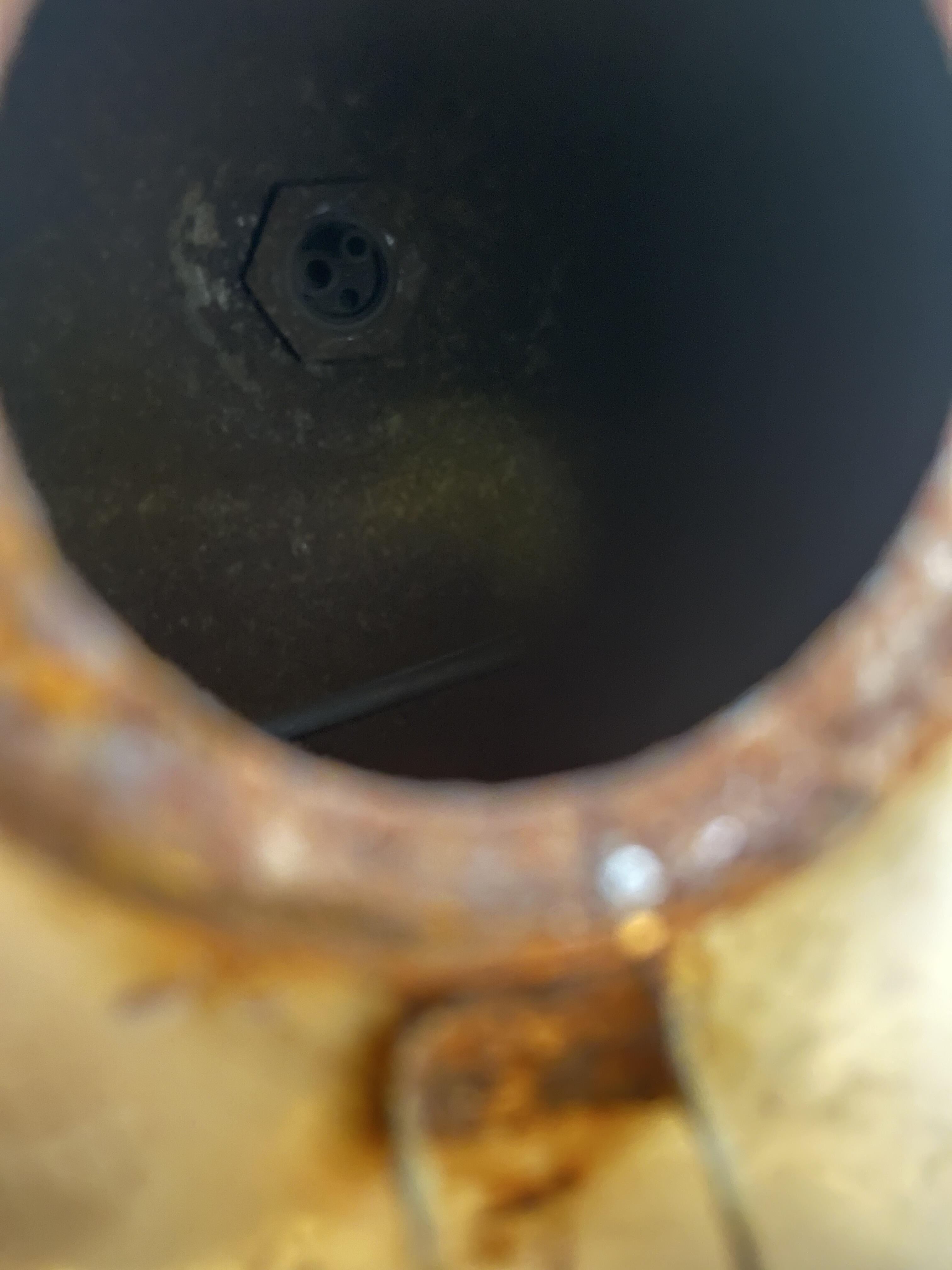

Dann noch versucht den Benzinhahn auszubauen. Nachdem ein kurzer Versuch mit Benzinhahnschlüssel fehlschlug, wollte ich es absägen. Das hat aber nicht so geklappt also nochmal wd 40 und Schraubstock und dann ging es ganz leicht.
Ist schon grenzwertig der Tank, aber ich wollte ihn zum professionellen entrosten weg schicken.
Von oben sieht er dann sicher ganz gut aus.

beim gas- und schaltrohr - schau dir das spiel an. wenn das zu groß ist, vibriert der lenker hässlichst. dann lieber eine messingbuchse oder sowas gleich von anfang an einbauen.
hab ich nicht gemacht => fehler
Das Spiel und die leichtgängigkeit der Rohre muss ich prüfen wenn ich die ordentlich sauber gemacht hab und Rost entfernt.
Mit dem Schweißgerät habe ich aber immerhin die Abgebrochenen Schrauben rausbekommen.

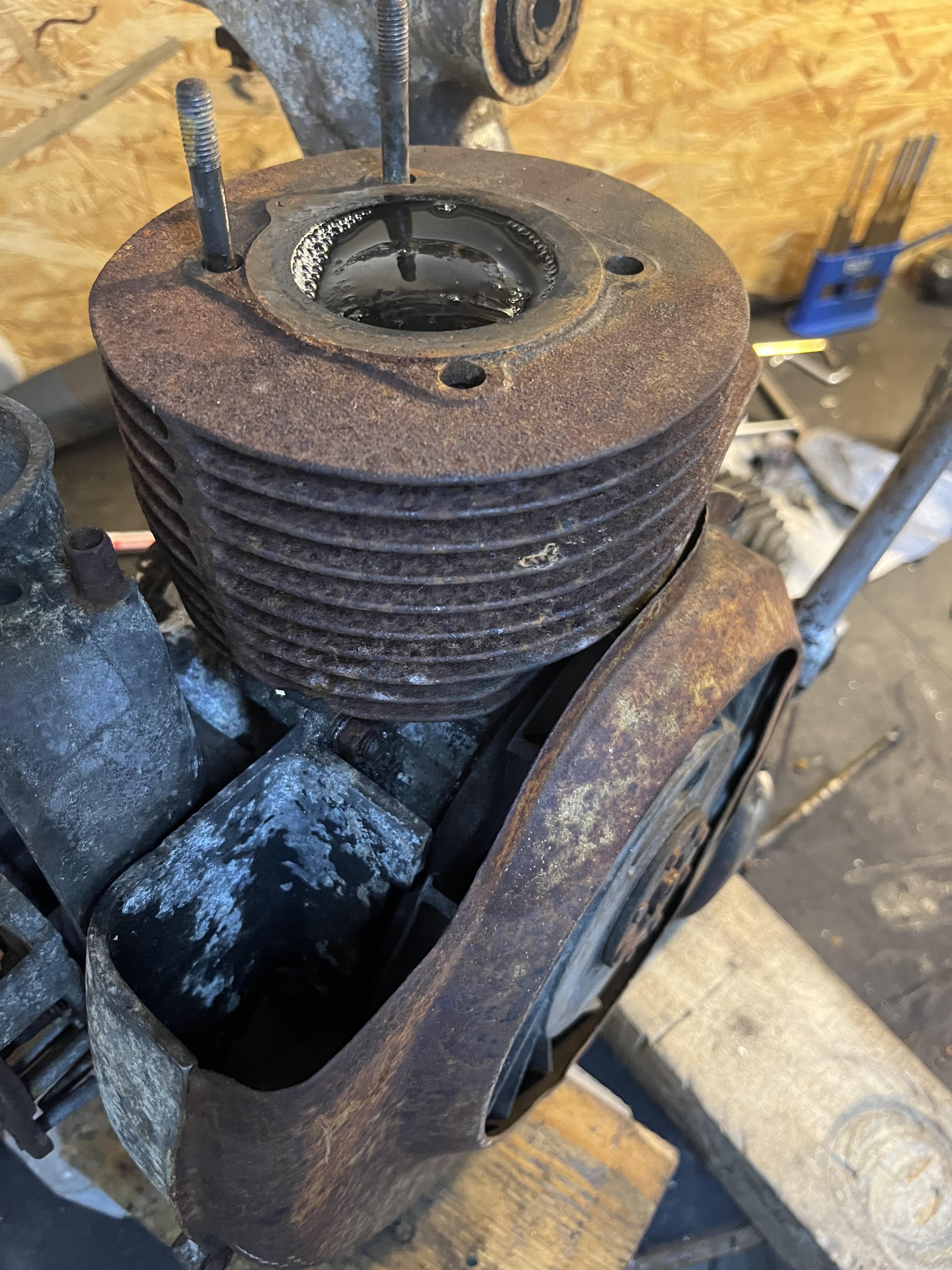

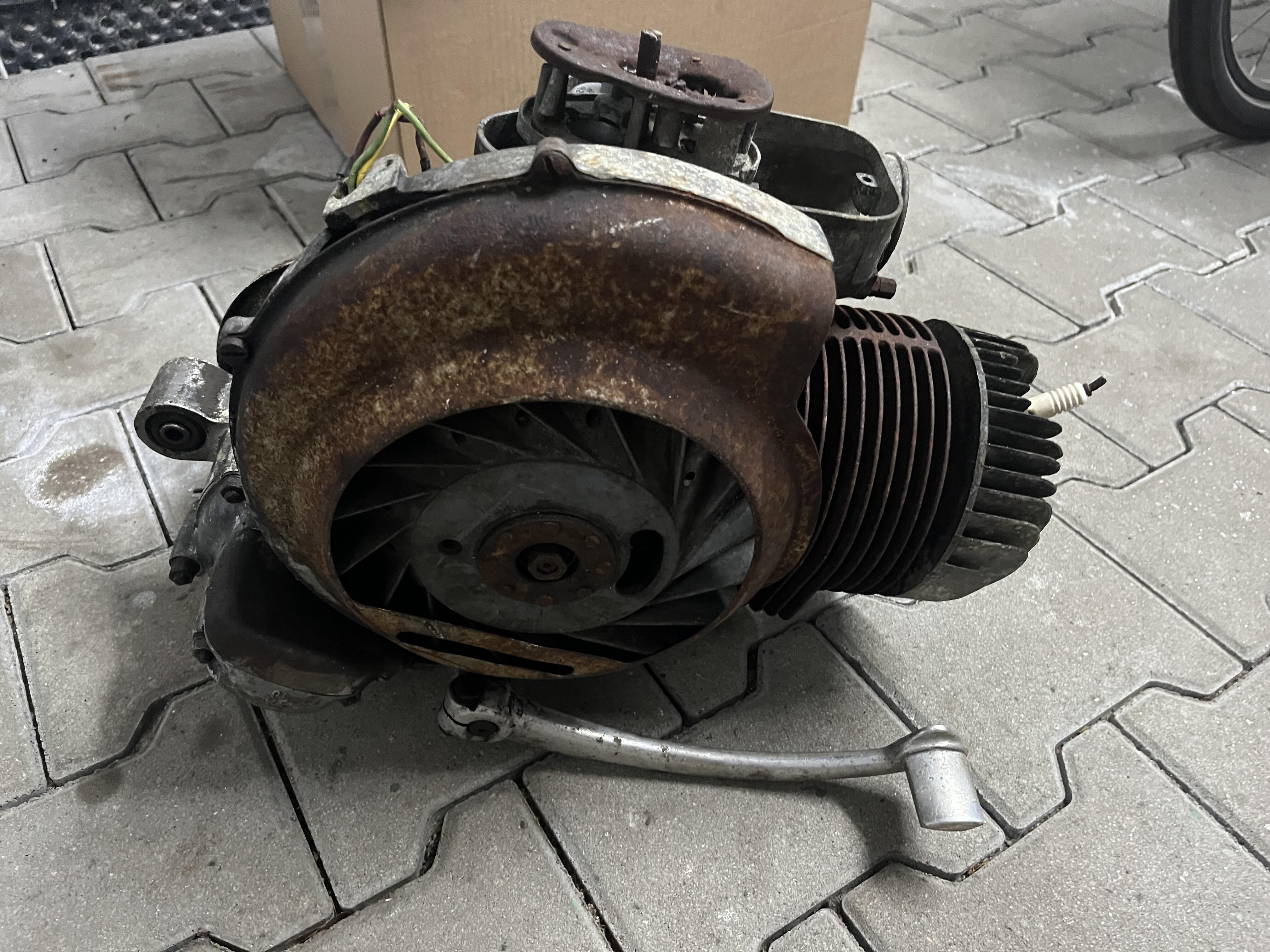

Der alte Motor ist leider fest. Mal schauen ob eine Woche WD40 hilft.
Der soll ja nicht aufgebaut werden, nur verkauft werden.
vor 5 Minuten schrieb pfupfu:
solange der nicht im OT steht gut einweichen, dann den Zylinder schön warm machen und mit einem Holz den Kolben runter klopfen. Sollte machbar sein!
Fehlen wahrscheinlich nur ein paar Millimeter bis OT
Versuche es nochmal mit mehr Hitze und durch Auslass WD40 rein.
vor 1 Stunde schrieb sebastians:
Spricht was dagegen die zwei restlichen Stehbolzen rauszudrehen und das einfach zusammen zu lassen, also Kolben und Zylinder? Und dann im Nachgang in ein Ölbad legen?
Bearbeitet von Dr.Tyrell
vor 34 Minuten schrieb Dr.Tyrell:
Aber irgendwie muss ich den Kolben ja vom Pleuel abbekommen und das wird schwierig bei OT.
Da bliebe höchstens Spalten übrig.
vor einer Stunde schrieb sebastians:
Ja klar, dachte, dass Du sowieso das Teil zerlegen willst. Ohne Spalten wirds echt hart. Also wenn das echt so verrostet ist, kannst Du nur versuchen die Welle zu retten. Allerdings kann das innen im Gehäuse echt übel aussehen. Alles schon gehabt. Da blieb am Ende nur spalten und möglichst die Welle nicht bewegen beim Zerlegen. Ruckzuck ist der Drehschieber defekt, weil auf der Wange Rost hängt.
Sei echt vorsichtig!
Danke für den Hinweis @Dr.Tyrell mit Rost am Drehschieber. Da hatte ich nicht dran gedacht, so einen schlimmen Patienten hatte ich noch nicht.
Du siehst doch, dass da selbst der Guss blüht, da hilft nur viel Geduld oder ein Wochenlanges Bad in Biodiesel
vor 3 Stunden schrieb Dr.Paulaner:
Gut Eigentlich egal, der soll eh verkauft werden, dann sollte ich lieber nix mehr dran machen.

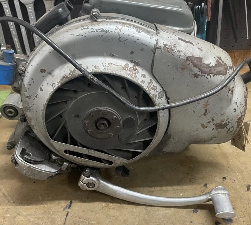

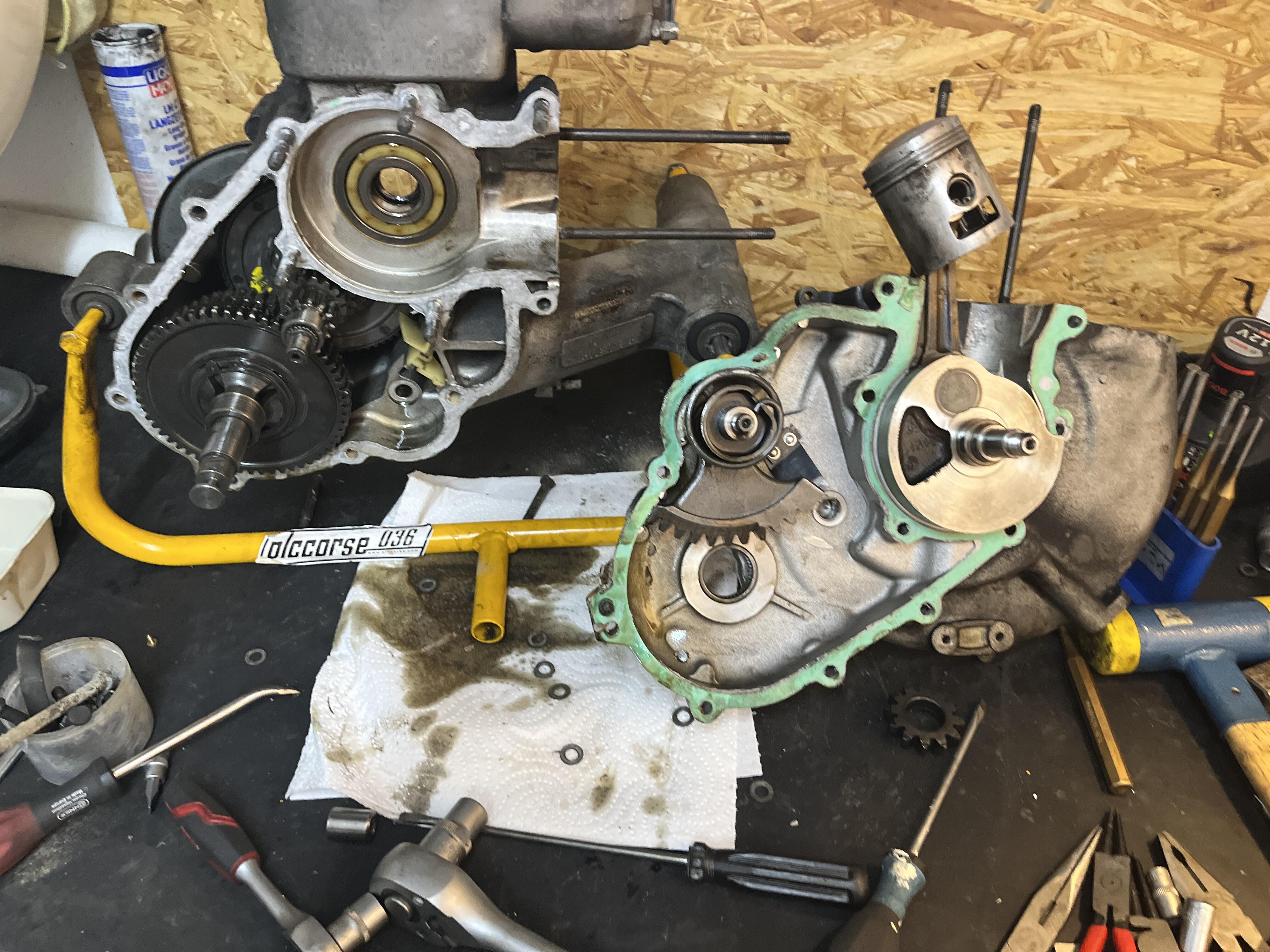

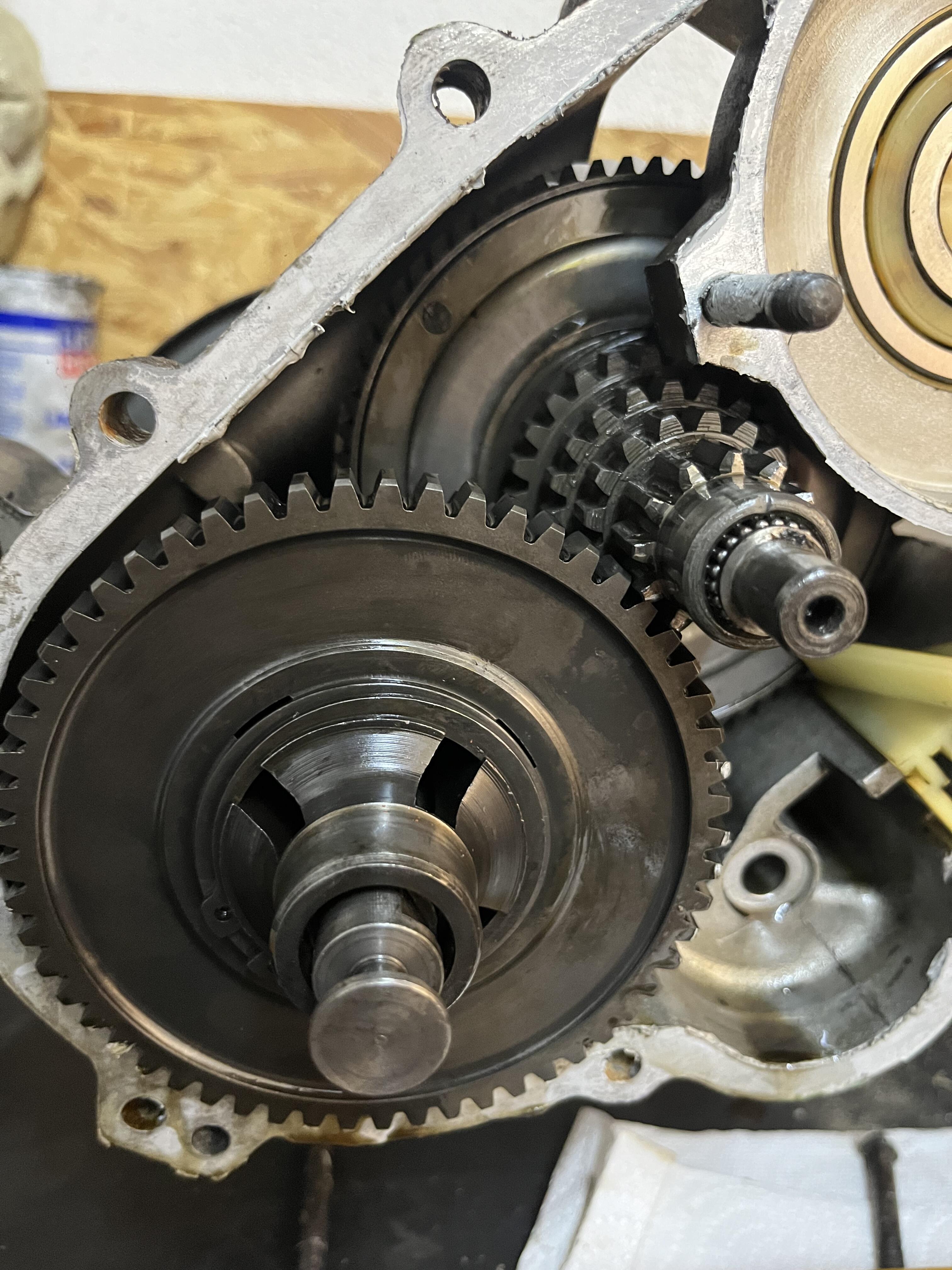

Habe heute mal den neu gekauften Sprint Motor auseinandergenommen.
Laut Recherchen auch im gsf dachte ich bei einer Motornummer von VLB1M 329xxx sollte auch schon eine PX Welle verbaut sein. Hab selber erst zu spät gecheckt, dass ich das auch an der Polradmutter hätte sehen müssen.
Aber egal, es gibt ja die Conversionwelle auch in 60mm Hub von Mazzucchelli.
Dafür sieht der Motor von innen echt gut aus, wie kaum gelaufen.

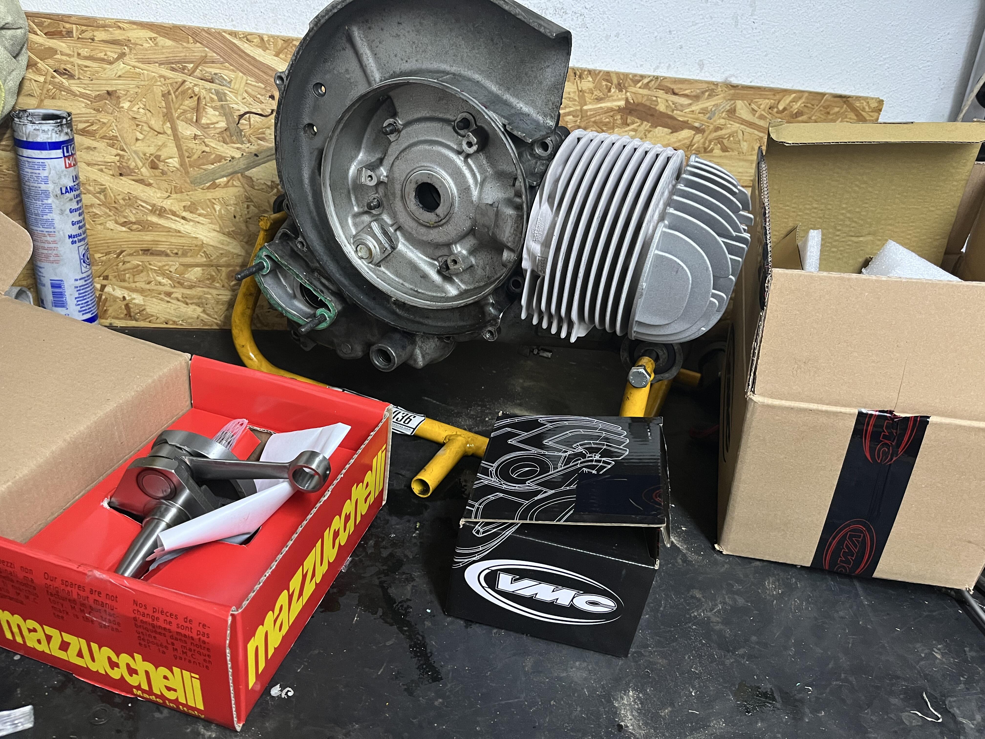

jetzt gab es auf jeden Fall schon mal Bescherung, u.a. VMC Stelvio mit Langhubwelle.
Freue mich schon richtig auf die Motorbearbeitung, muss aber erst mal mit dem Rahmen weitermachen und die leckeren Motorteile erst mal zur Seite legen.

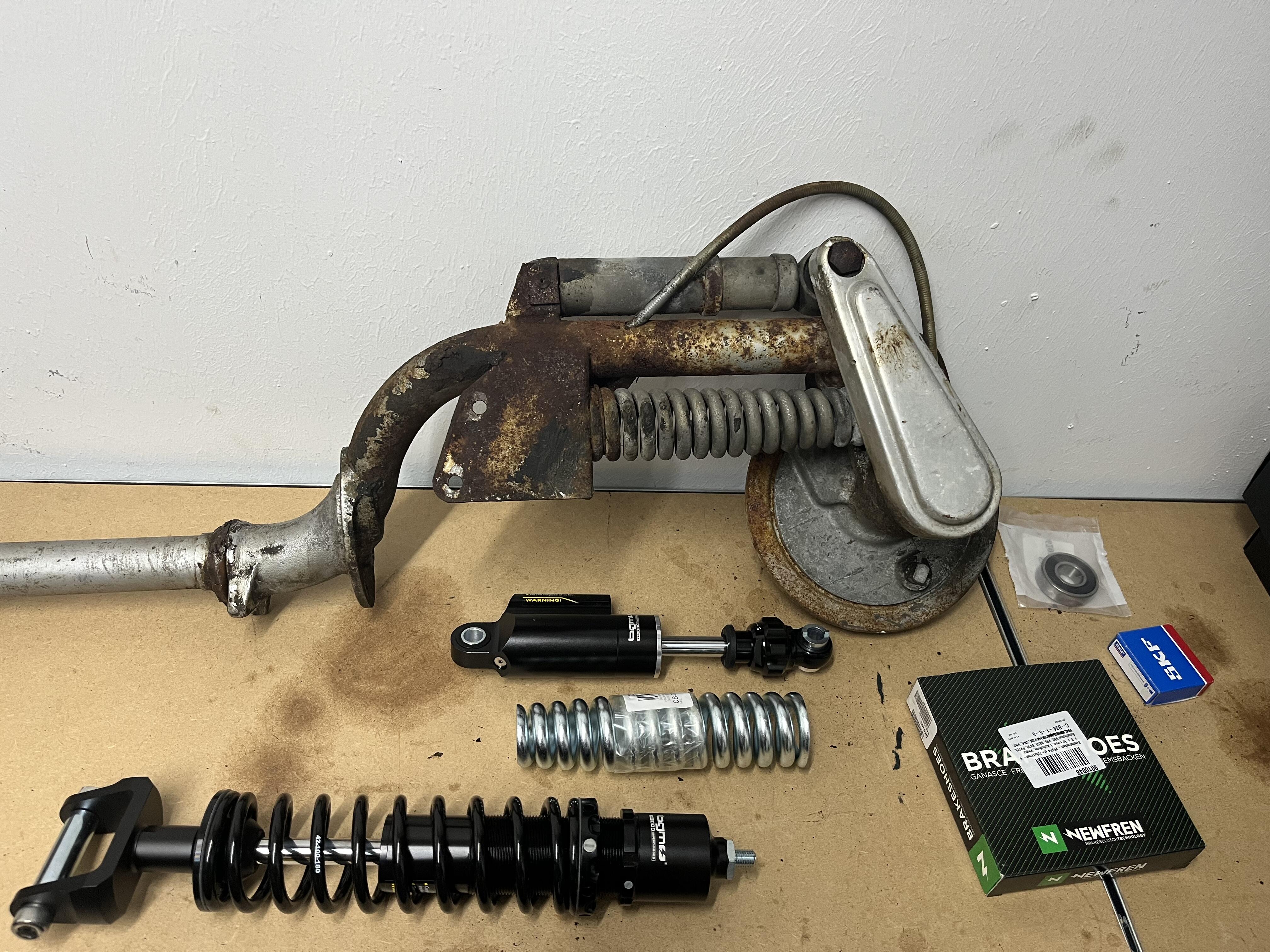

Bescherung Teil 2 Gammelgabel mit edlen Fahrwerk.
Gabel wird auf jeden Fall komplett überholt, der Rest vom Überholungsset muss ich mir noch besorgen.
Überlege noch, ob ich sie lackieren soll oder rostig lassen soll und nur versiegeln.
vor 9 Stunden schrieb sebastians:
Ich hatte das mal bei ner GL Gabel so gemacht: Den oberen, unter dem Kotflügel versteckten Bereich (Federaufnahme oben usw) geschliffen und mit ner Rostschutzbeschichtung versehen. Den sichtbaren Teil, an dem ja bei dir auch noch Olack zu sein scheint, mit Flugrostentferner vom gröbsten Braun erlöst. Und dann mit nem Wachs oder Owatrol versiegelt. Schaute gut aus.

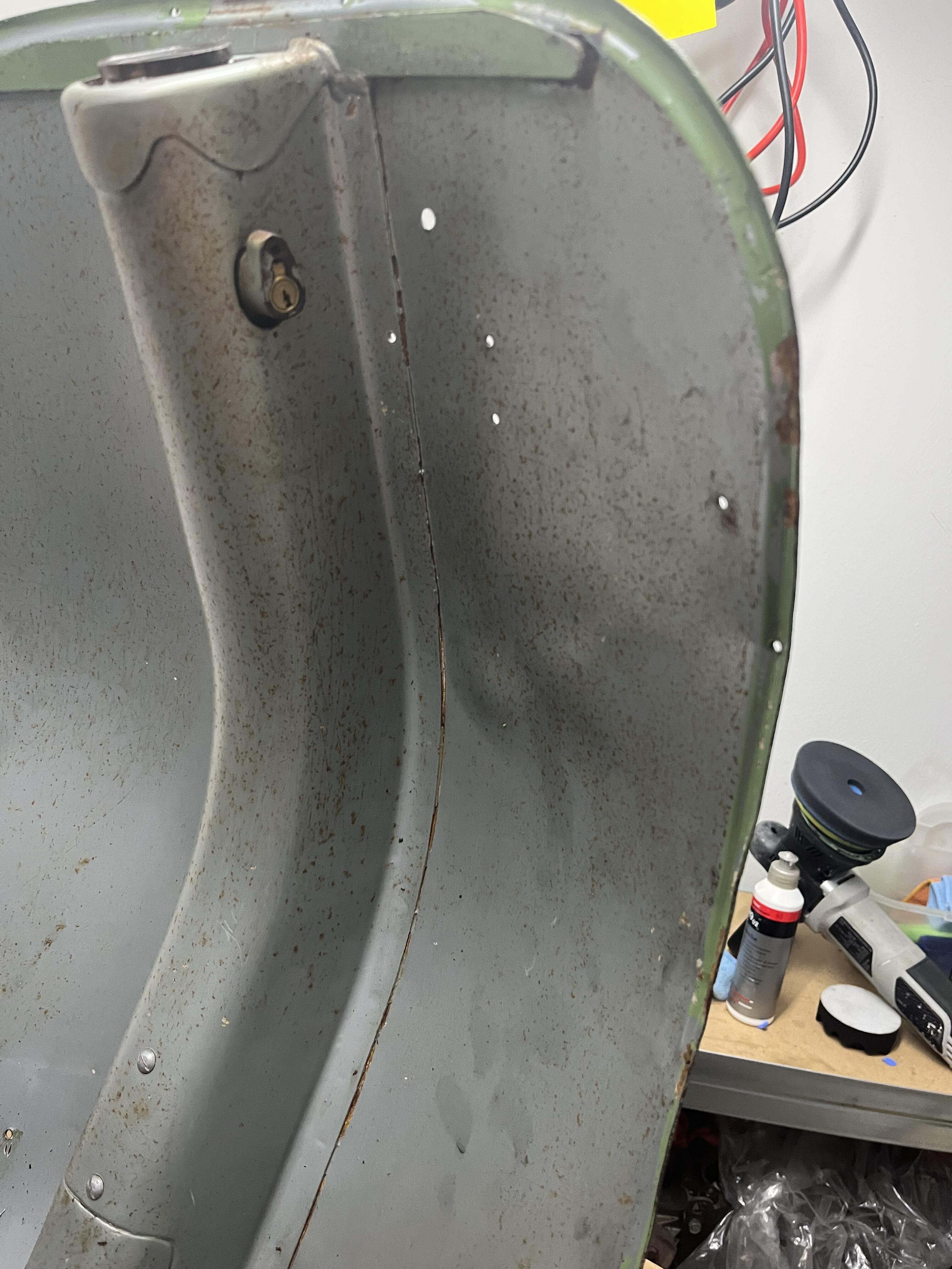

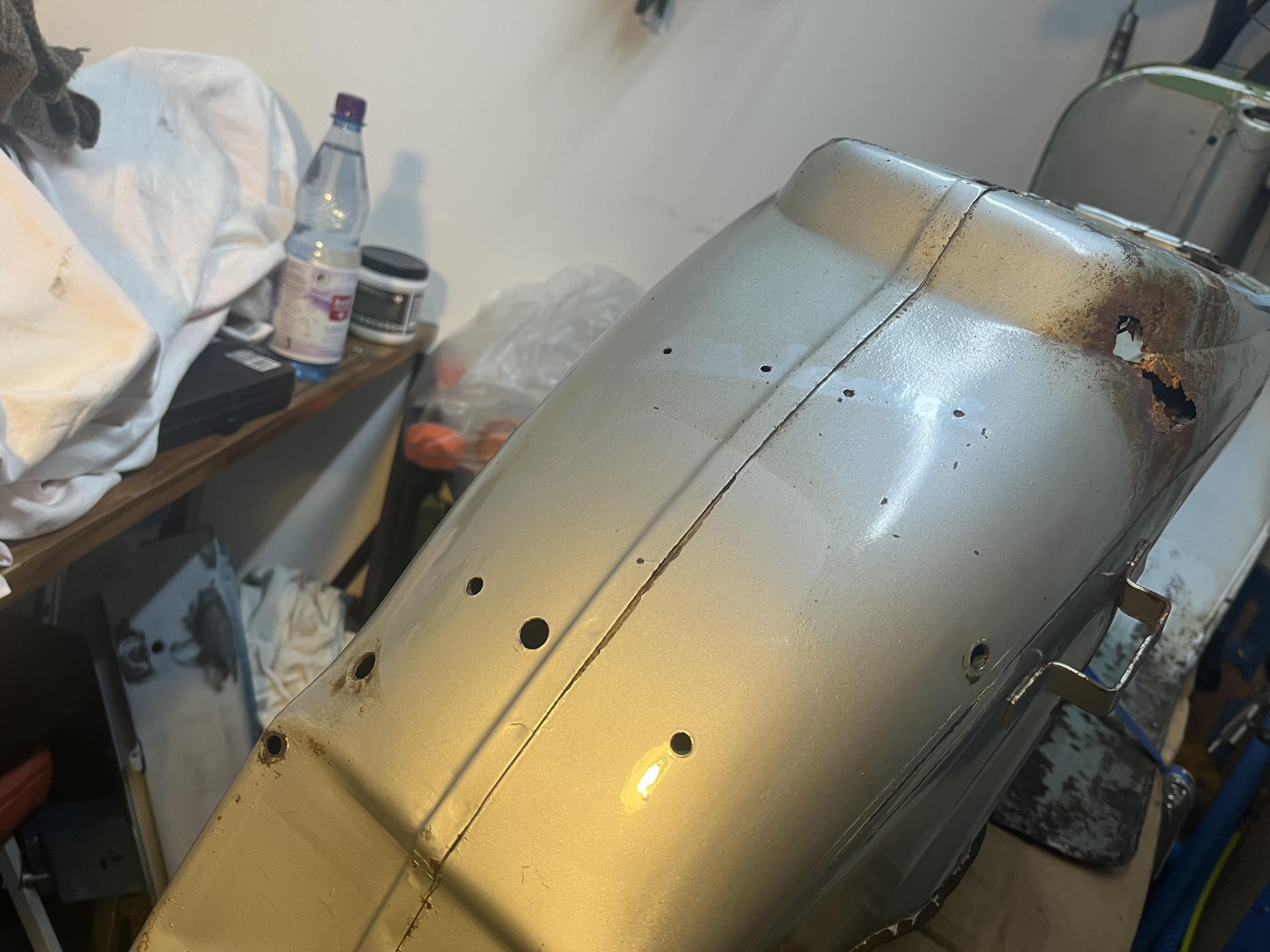

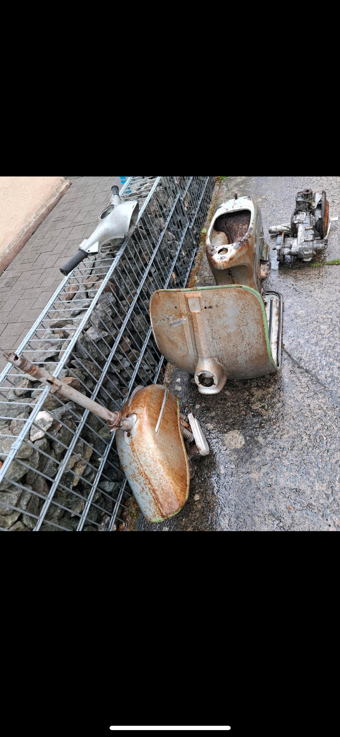

Heute mal geschaut, was man aus dem Lack rausholen kann, erst mit der Reinigungsknete und dann mit der gröbsten Politur von Meguiars.
Schon enorm, wie sich das verändert hat seit Kauf von dem Aussehen.
Hier noch mal ein Foto aus der Anzeige.

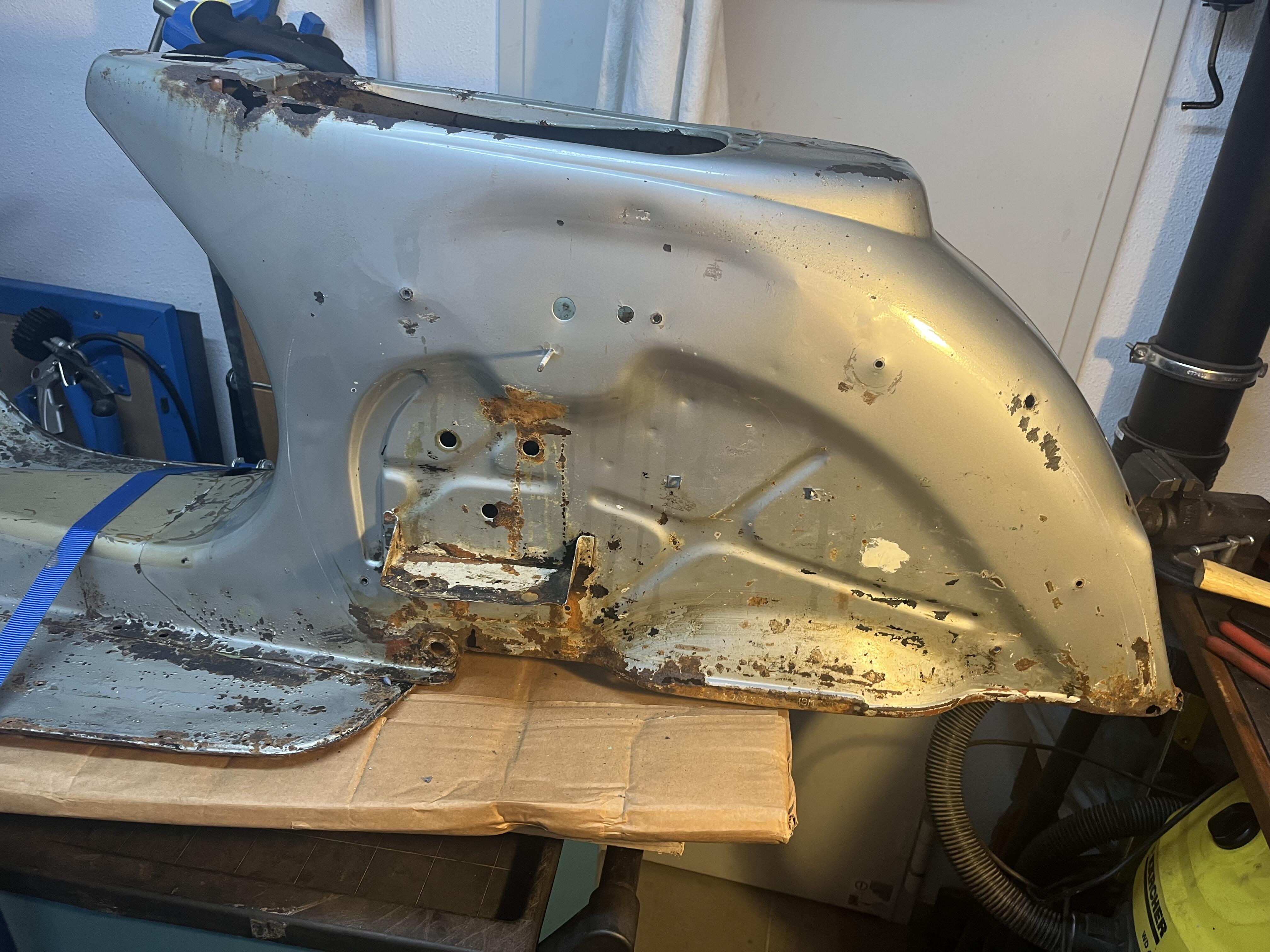

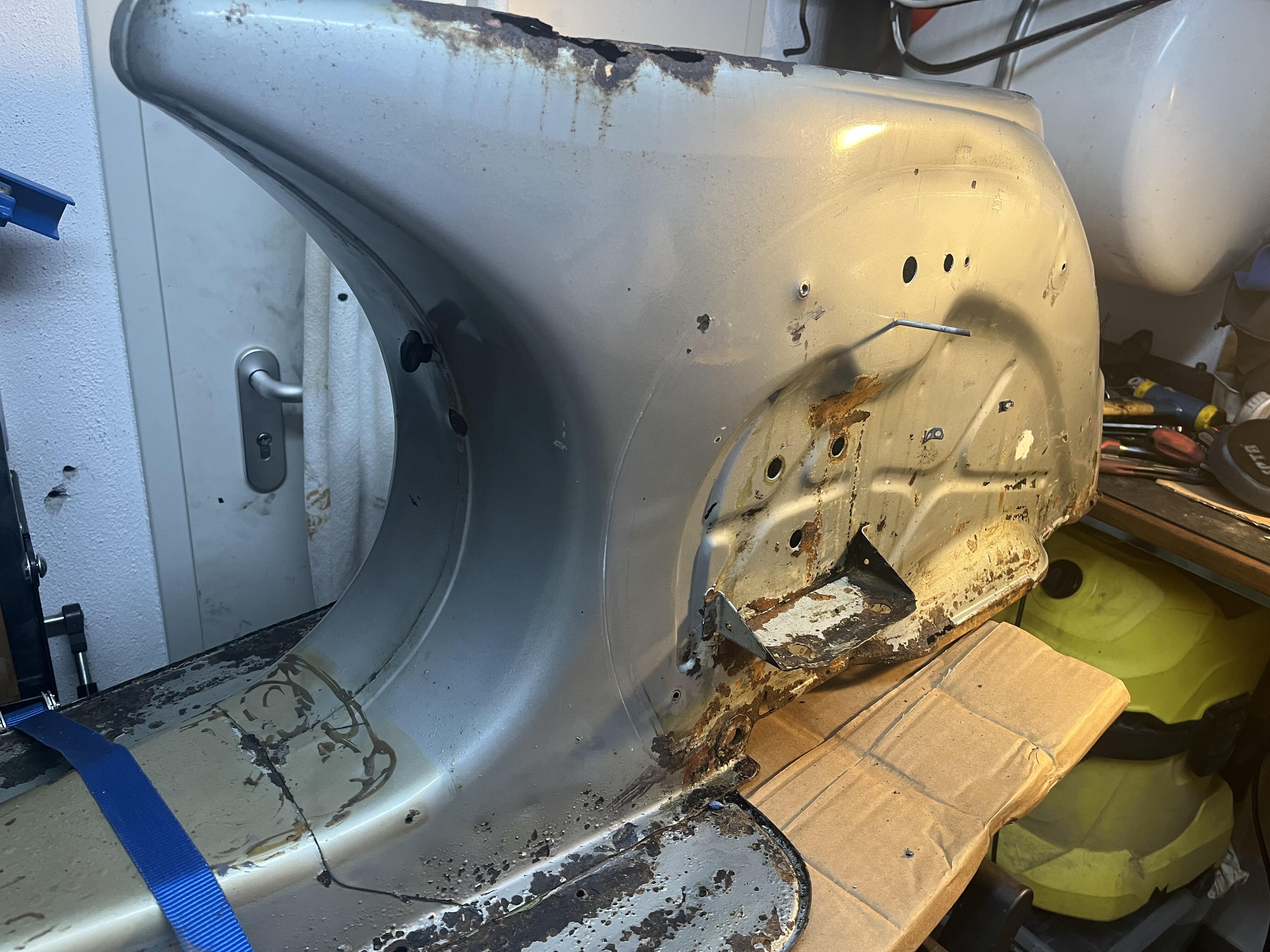

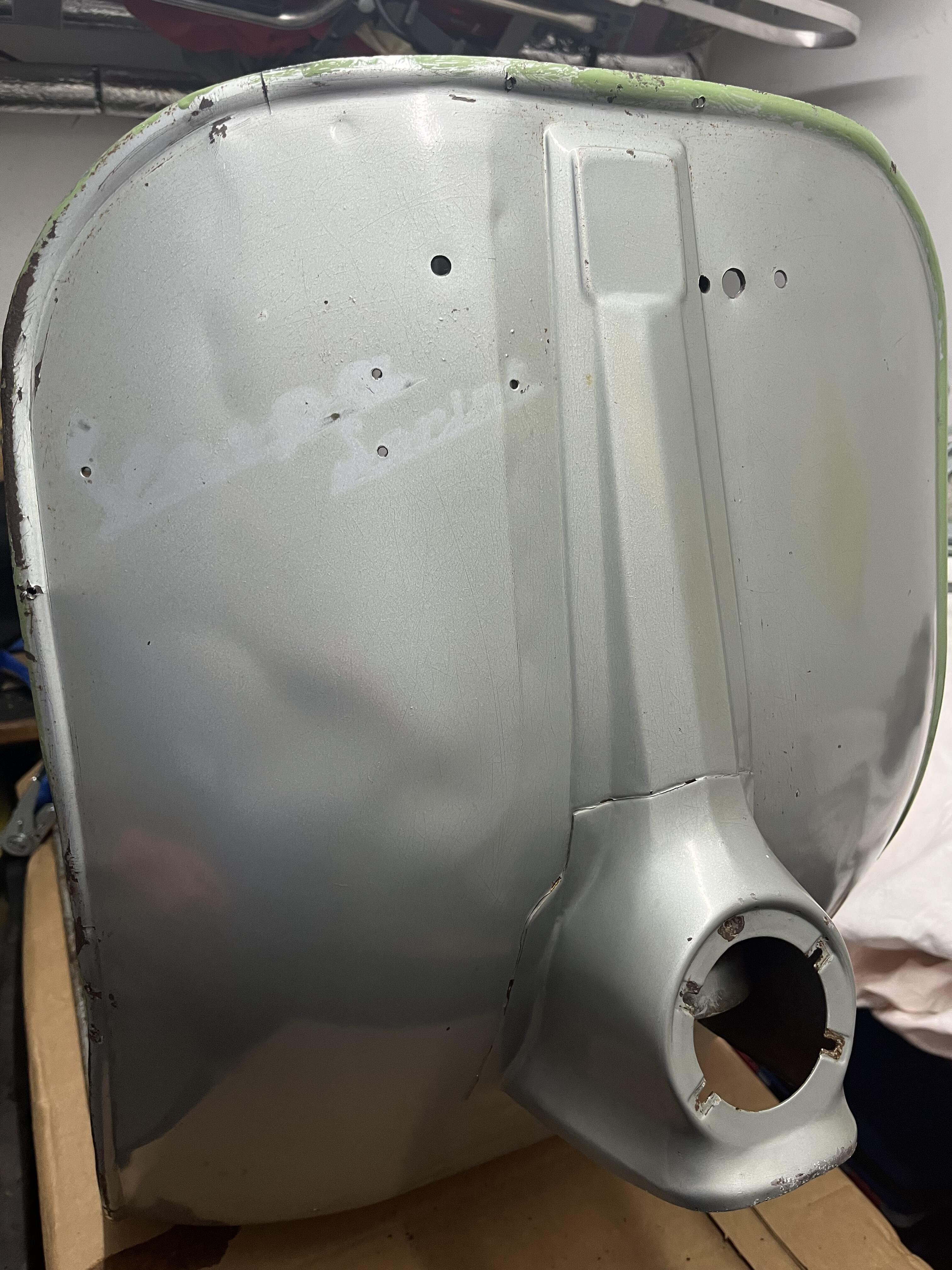

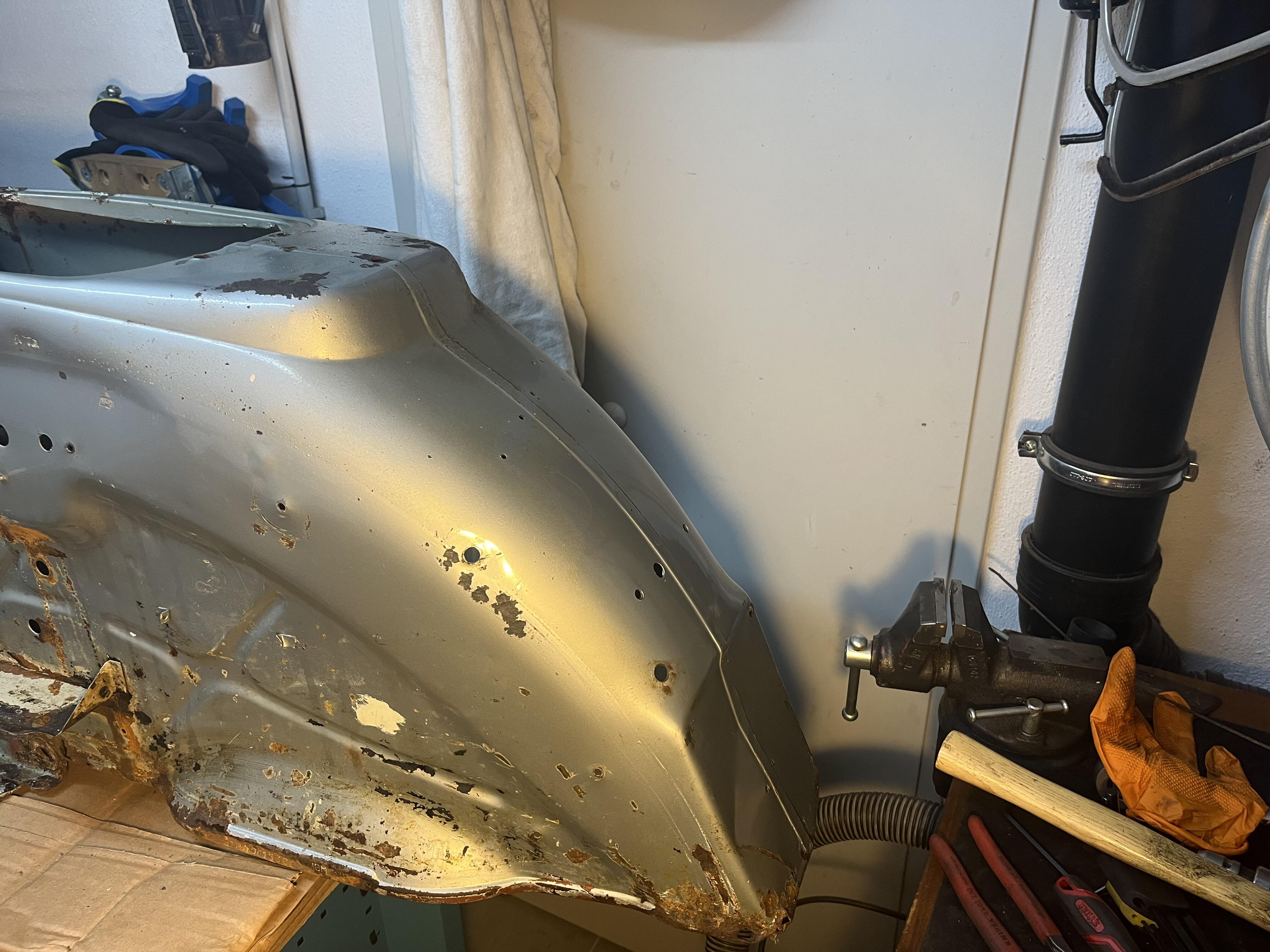

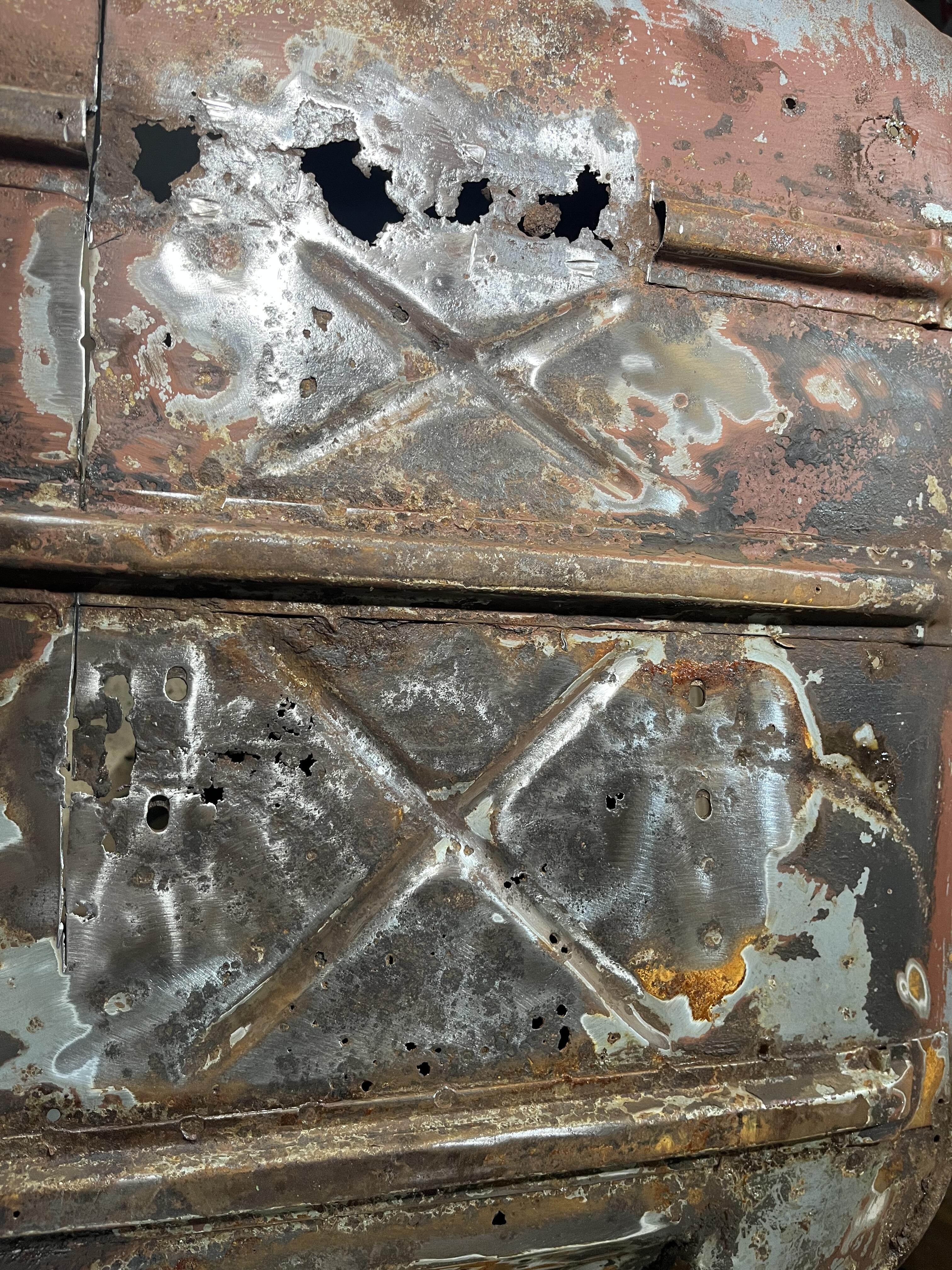

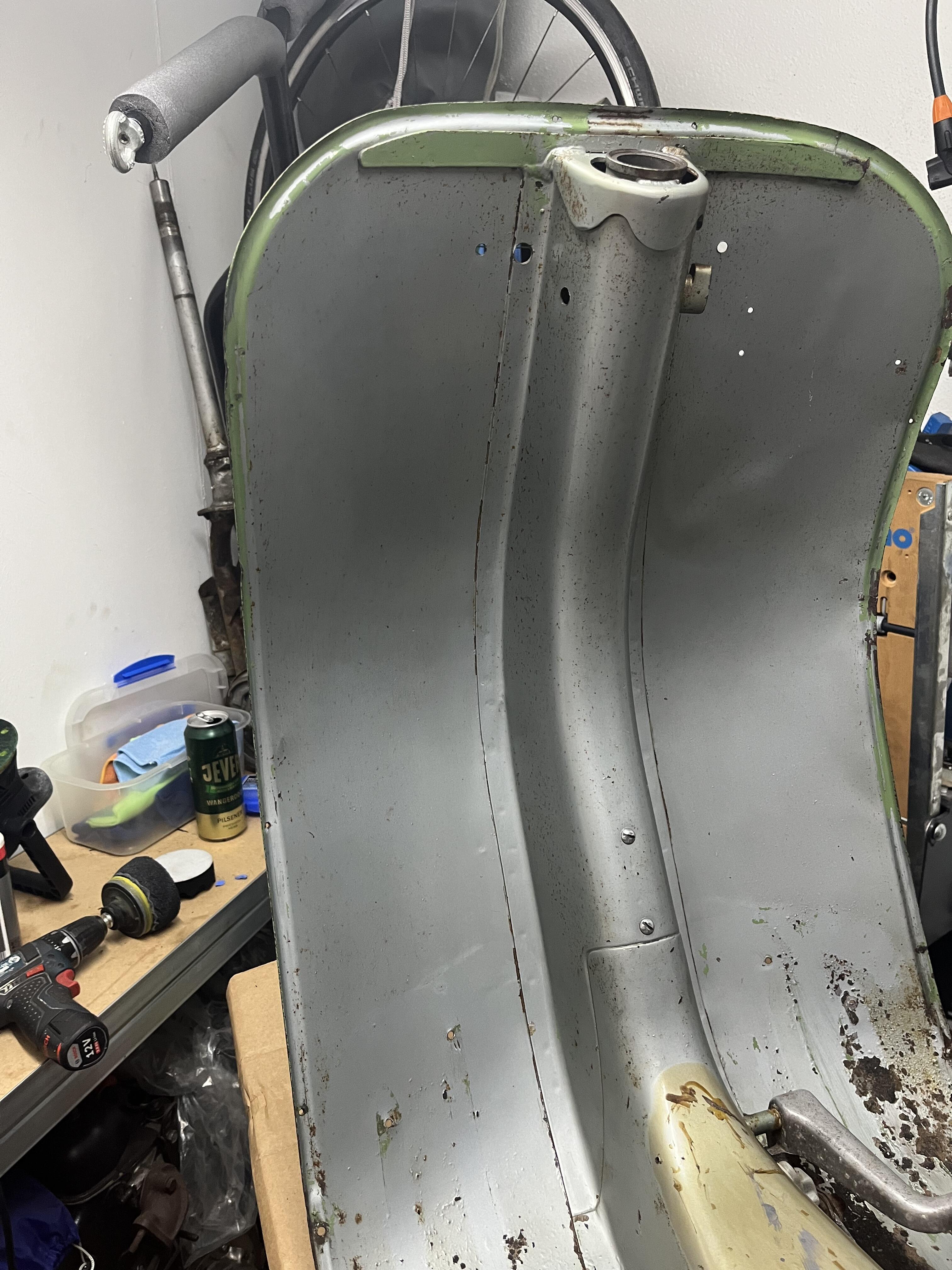

Es ging weiter mit dem Heck. Ziel ist erstmal zu sehen wie gut oder schlecht der Lack um die Roststellen ist, dass man weiß wie man das reparieren muss, bzw. wie man es angleicht von der Optik.
Links unter dem Rücklicht ist auch noch ein Loch was da eigentlich nicht hingehört meine ich.
Ich habe mal ein wenig den oben. Empfohlenen Rostumwandler als Gel ausprobiert, und die Stellen sind wirklich schön blank geworden.
Dann sieht das Trittbrett nicht mehr so schwarz aus und ich komme dem Ziel näher, da nichts lackieren zu müssen, ohne dass es zu sehr ins Auge sticht.

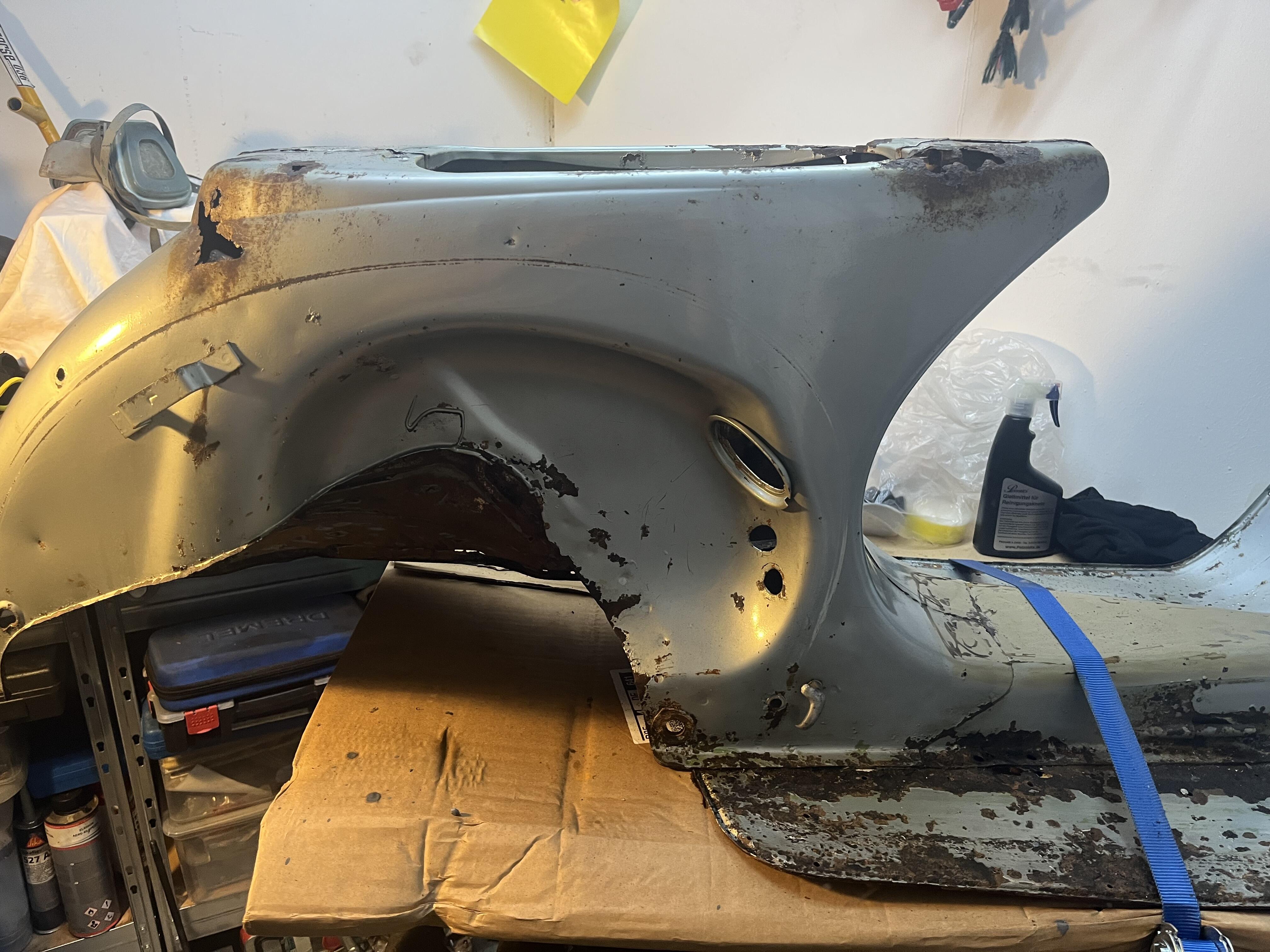

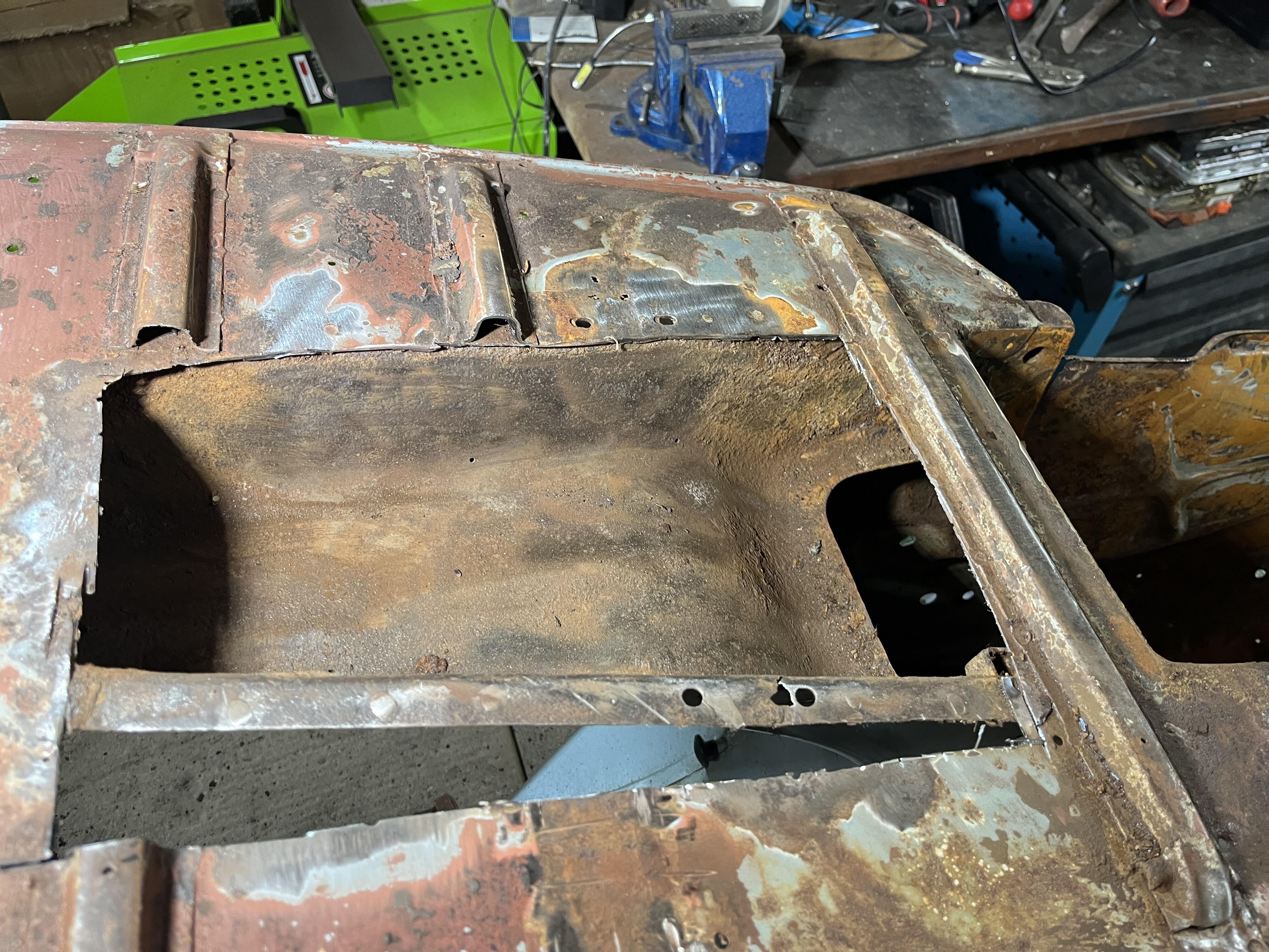

Am Trittbrett werde ich selber erst mal eine Strebe zum Teil erneuern sowie zwei kleinere Bleche, einschweißen, wobei ein Teil der Schweißnaht unter der Trittleiste verschwinden wird.
Der Plan war eigentlich die vordere Strebe teilweise zu tauschen und ein Blech längs einzusetzen. Allerdings ist unter der vorderen Strebe noch mehr Rost aufgetaucht.
Es ist dann wohl recht wahrscheinlich, dass es unter der mittleren und hinteren strebe auch nicht besser aussieht.
Daher muss ich mir jetzt erst mal Gedanken machen, ob doch das Trittbrett getauscht werden muss oder ob es machbar ist, nur das Mittelteil zu tauschen um das bisschen Originallack am Trittbrett außen noch zu retten.
Die Peripherie schaut gesund aus….würde ich nur zu schweißen lassen….neue Streben drauf, von innen und außen Rostschutzgrundierung und gut ist
Bearbeitet von weissbierjojo
vor einer Stunde schrieb weissbierjojo:
Hatte ich auch überlegt, aber dafür waren es zu viele Löcher. Außerdem bin ich schon durchgebrochen, als die mittlere Strebe weg sollte.
Daher besorge ich mir ein Reparaturblech für den hinteren Teil des Trittbretts mit zwei Streben und ersetze die vordere Strebe so.
Im unteren Bereich traue ich mir das selber zu, da sind die Bleche ja auch relativ gerade und ich muss die nicht formen.
Geplant ist also Trittbrettteilersatz, wobei die äußeren Teile immer Original bleiben und nur innen unterm Tunnel ersetzt wird und dann unter einer Trittleiste angesetzt wird, so dass man es nachher von oben nicht mehr sieht.

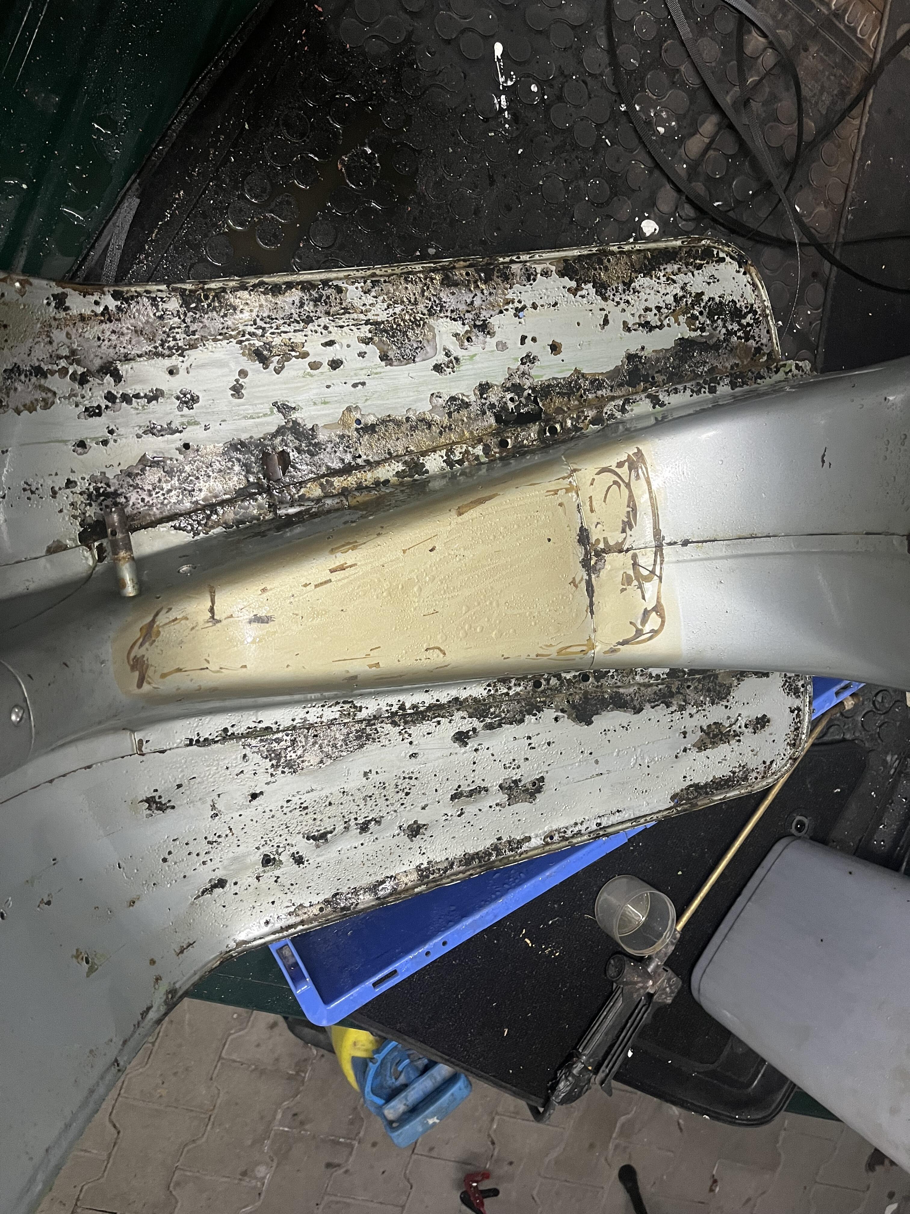

Das neue Trittbrett wird dann auf beiden Seiten mit dem Tunnel und der Falz davon verschweißt. So konnte ich wenigstens den losen Rost innen entfernen und der Tunnel sieht gar nicht schlecht aus.
