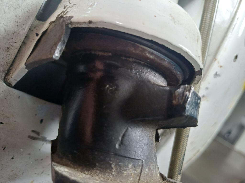

passt nicht ohne bearbeitung
hab das untere schutzblech abgedreht
vor 15 Stunden schrieb sinko:
was genau hast du abgedreht ? den äußeren rand des Schutzblechs ?

vor 6 Stunden schrieb Pk_driver:
genau
sieht dann so aus

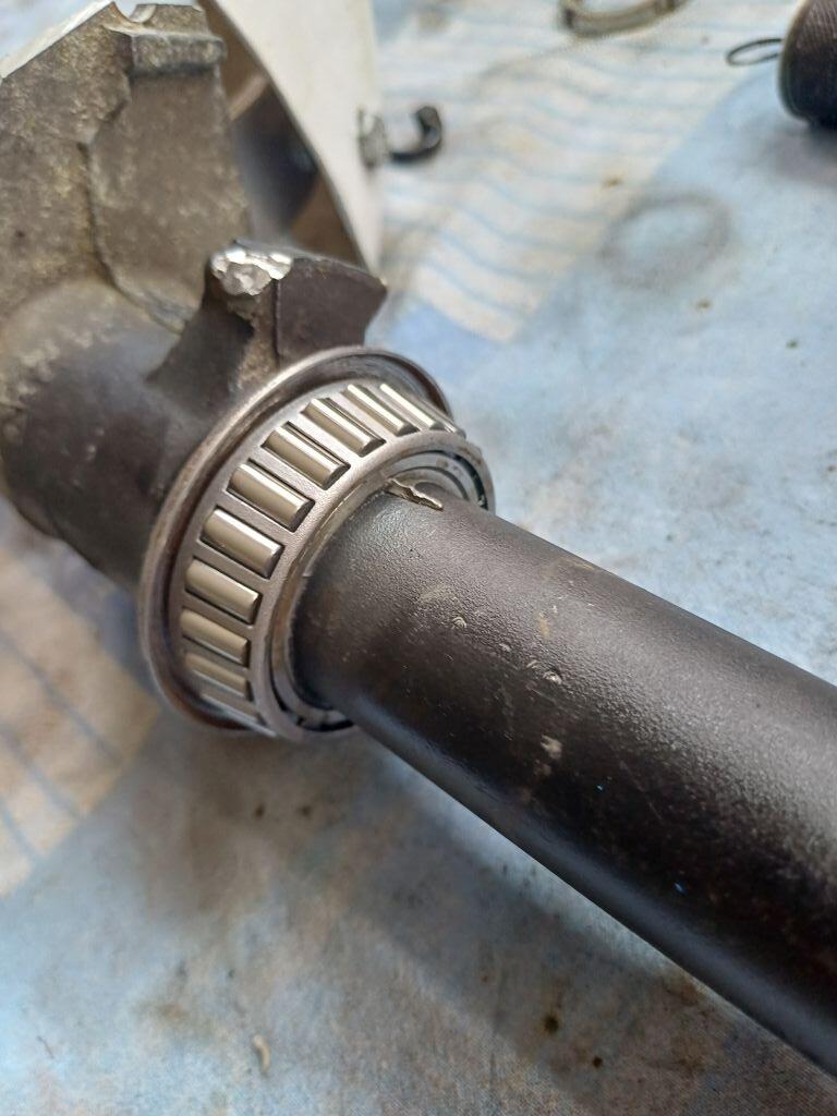

vor 8 Stunden schrieb BerntStein:
geht übrigens nie wieder raus.
Ist kein Überstand innen .
Das hab ich beim @rd racer auch schon bemängelt. Er meinte, die zu der Zeit beste Lösung wäre, ein Stück Flachstahl quer rüber zu braten. Werde ich auch so machen, aber nach aktuell ~10tkm besteht dazu nicht der geringste Anlass. Das sollte er übrigens mal überarbeiten, ob das aber so umgesetzt wurde, entzieht sich meiner Kenntnis.
Dennoch werde ich die Teile nach und nach in alle Karren einbauen, da mich das Produkt restlos überzeugt hat! Hab aber bis jetzt zweimal die Teile vom @rd racer genommen.

warum nicht mit einem innenabzieher entfernenwhistling
Hat das stage 6 Lager einen überstand das man es wieder rausbekommt?
