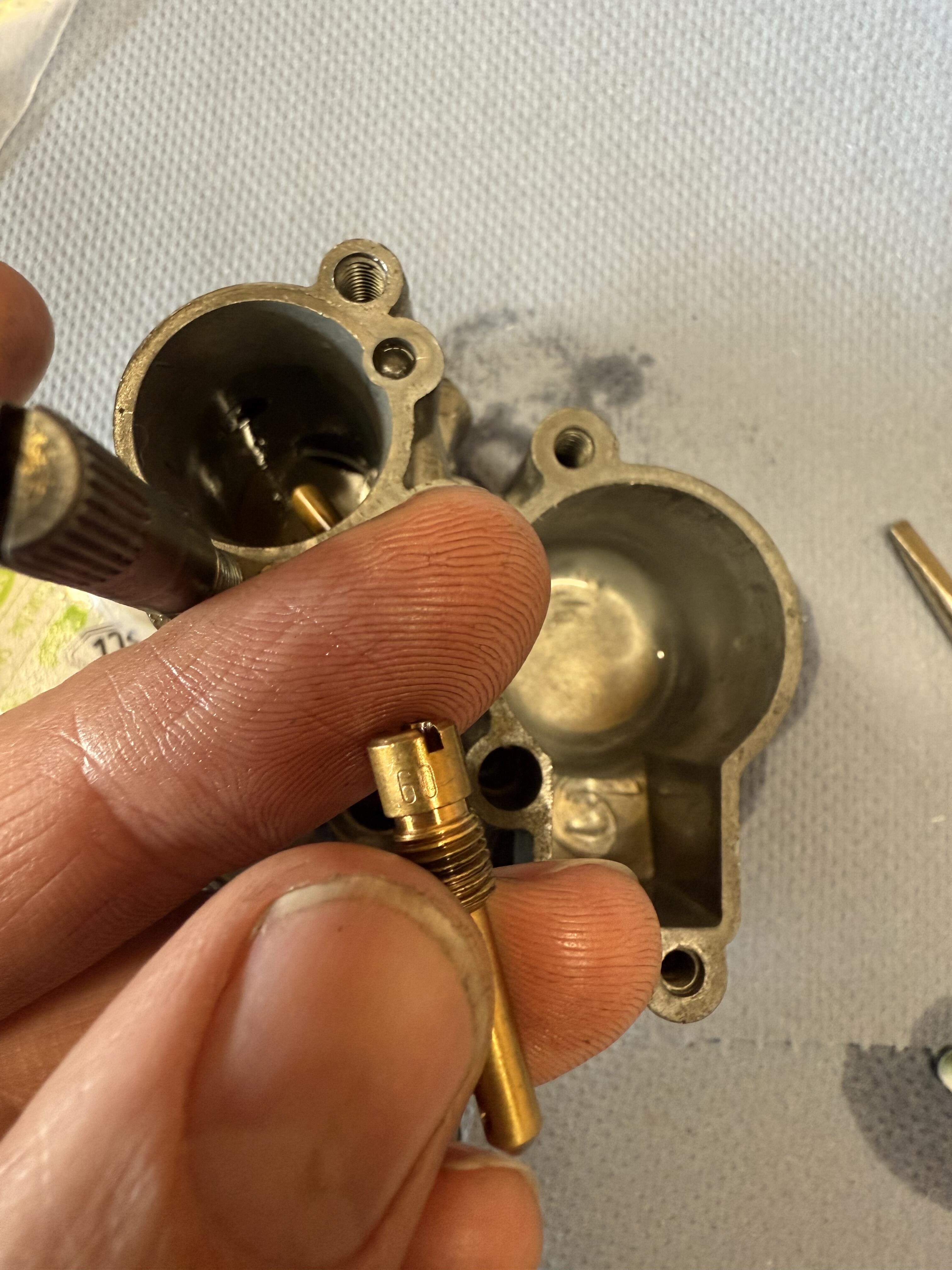

Den Vergaser habe ich zerlegt, gereinigt und mit neuen Dichtungen versehen. Der war jedoch sehr sauber. Das Sieb und die Düse ist neu.
Was ich komisch an der Sprit-These finde ist, dass es mit der einen Düse ja halbwegs gut lief und sobald ich nur ein bisschen größer mit der HD wurde, nichts mehr ging.

- Vergaser (ich nehme an ein Si 20/20 ist verbaut?) in Sachen Bedüsung korrekt abdüsen und das bedeutet nicht nur die HD. Auch die restlichen Düsen und das Mischrohr müssen stimmen.
=> Grundeinstellung Gemischschraube:

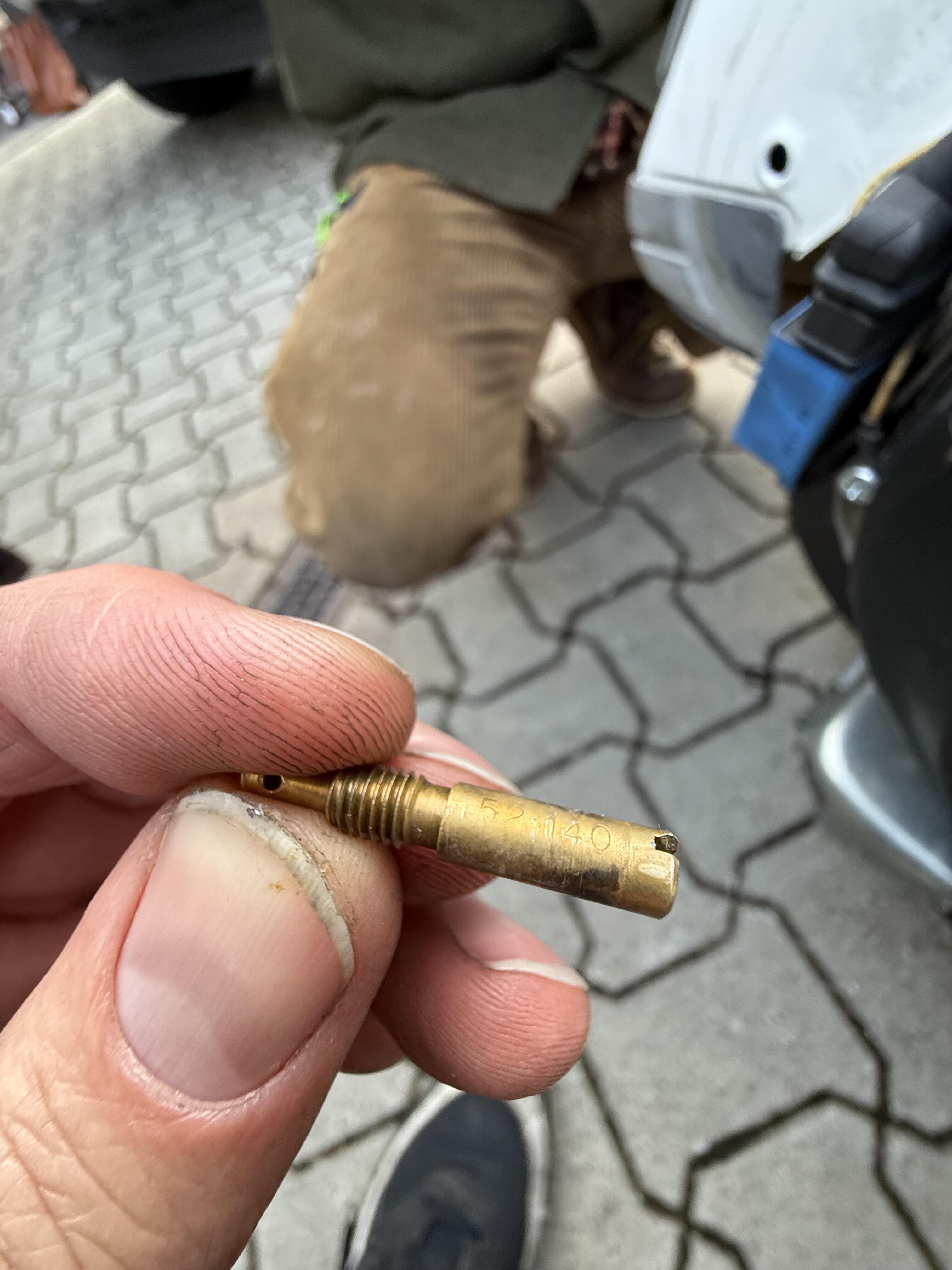

Die Gemischschraube hängt mit der richtigen Wahl der Leerlaufdüse/Nebendüse zusammen und dann reagiert i. d. R. auch die Gemischschraube.
Grundeinstellung je nach Gewindeart (Feingewinde oder Normalgewinde) ist 2,5- oder 1,5-Umdrehungen ab sanft Anschlag raus.

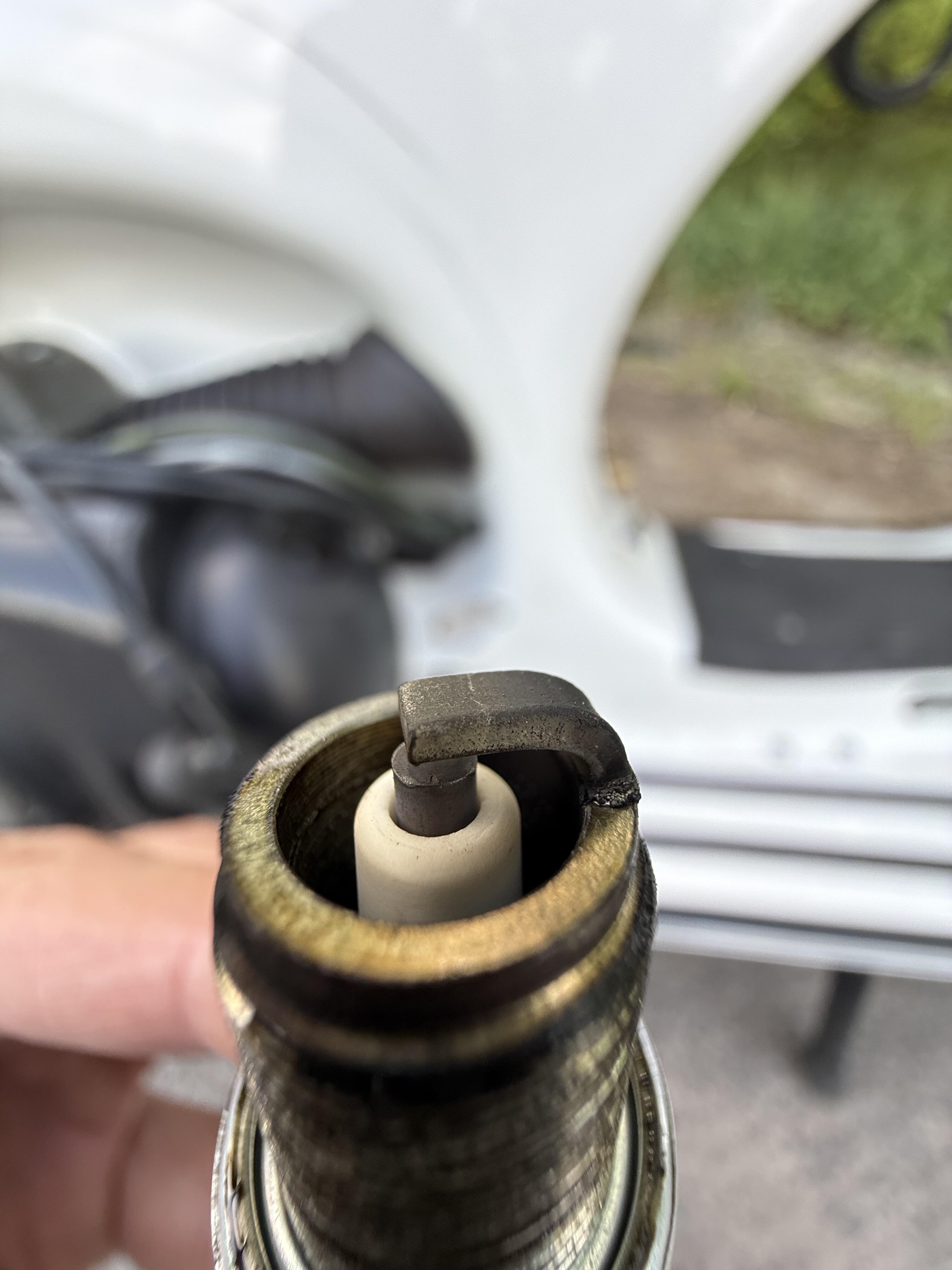

Das Zündkerzenbild habe ich in allen Lastbereichen geprüft und empfand es als zu mager. Das richtige abstimmen schaue ich mir noch mal an. Bislang habe ich nur Gemisch- und Standgasschraube angepasst.
Dein Zündkerzenbild sieht für mich jetzt nicht so schlecht aus. Spricht eher für einen mageren als fetten Motorlauf.
Kann mir jedoch kaum vorstellen, wie du das Zündkerzenbild im HD-Bereich ermittelt haben willst, wenn der Roller gar nicht über 3.000-4.000 U/min hinaus drehen will.
Folglich sagt dein Zündkerzenbild nichts über deine HD (zu mager/zu fett) aus.

Aktuell kannst du das Zündkerzenbild für die HD gar nicht ermitteln, weil deine Möhre kein Vollgas kann.
Was für eine Zündkerze ist denn verbaut?
Die Zündkerze aus dem Bild ist von einem Vollgas-Test. Mit der einen HD läuft die Vespa ja einigermaßen. Da waren teilweise auch mal 80km/h laut Tacho drin.
Die Kerze ist sehr weiß, nur einen Hauch an Bräune ist zu sehen. Bisschen fetter wäre daher schon gut gewesen, aber wie gesagt, darauf reagiert sie mit der Drehzahlbarriere.
B7ES habe ich jetzt mit dem DR montiert. Vorher war es eine neue B6ES, meine ich.
