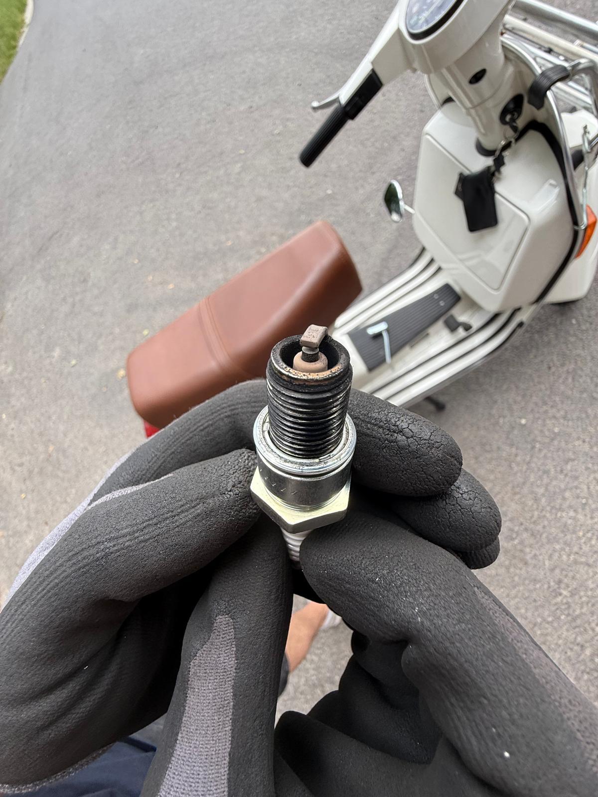

Zündkerzenbild kann ich so wie der Motor akutell läuft nicht zuverlässig testen/fahren, aber bei 105er war sie schon sehr nass und bei 102er sah sie auf dem ersten Blick okay aus.

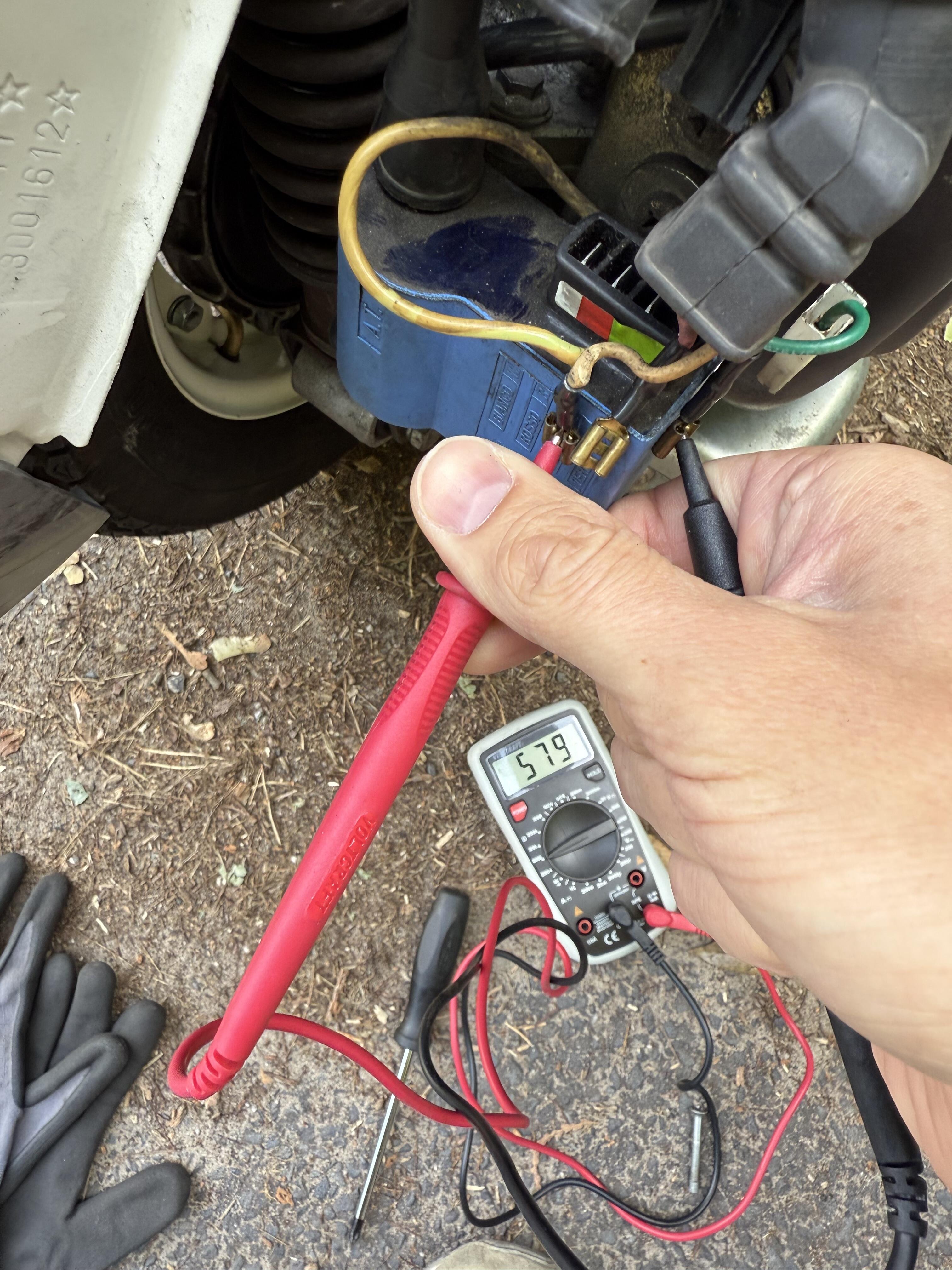

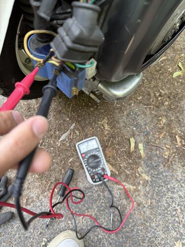

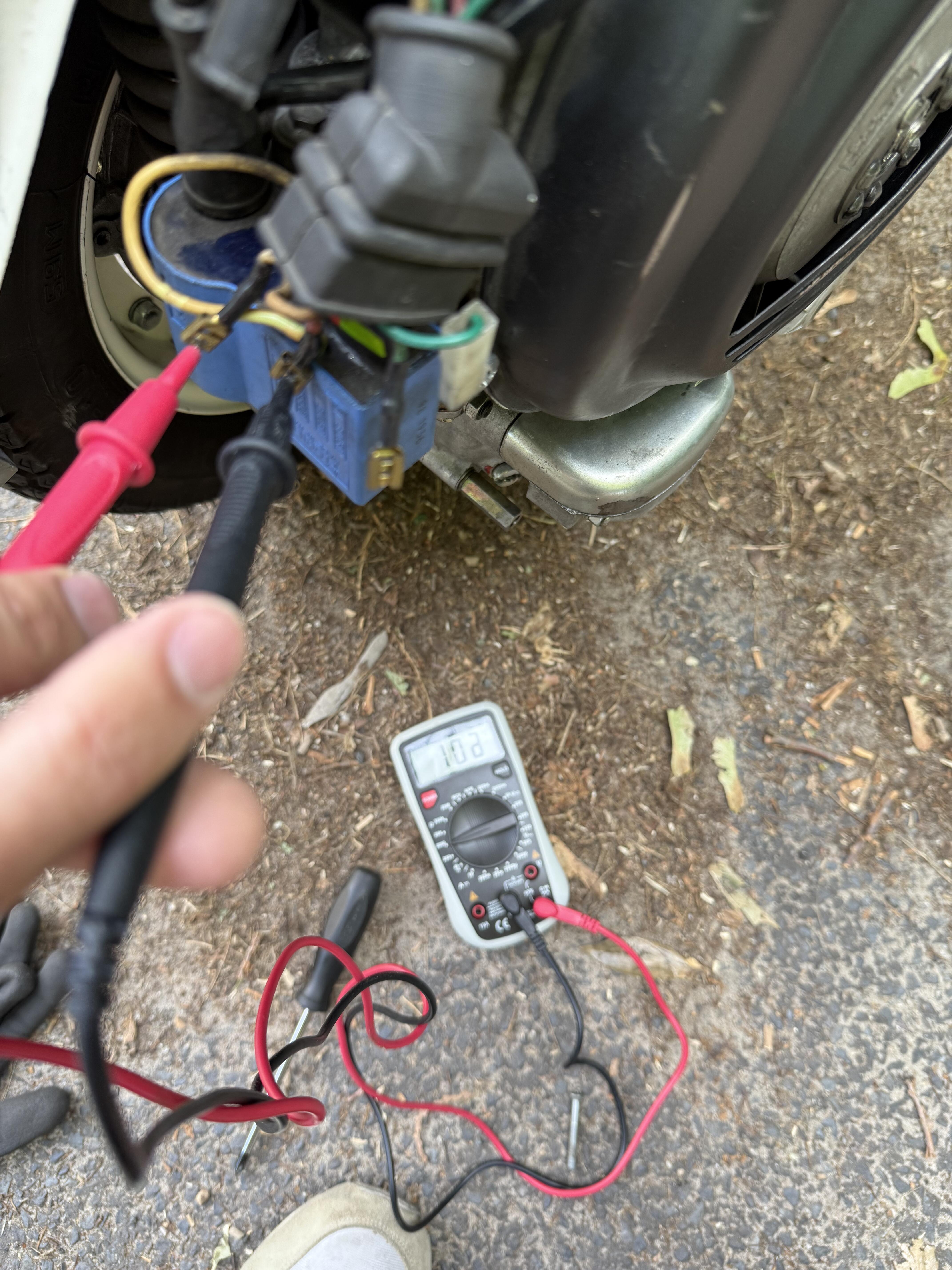

Ausserdem habe ich die ZGK nach @Hamsterporsche Anleitung durchgemessen:
102 Ohm zwischen weiss und rot
579 Ohm Zeichen weiß und grün
Der Widerstand zwischen weiß und grün ist vielleicht etwas erhöht. Könnte das eine Ursache sein?

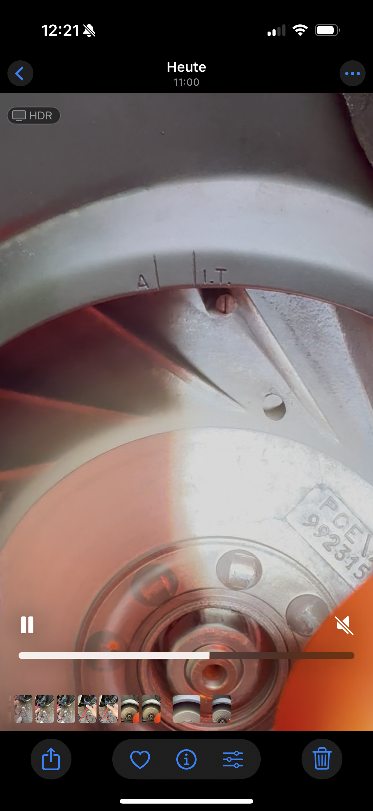

Die Zündung konnte ich noch nicht mit eigener Markierung überprüfen. Habe dafür heute leider auch keine Zeit mehr. Ich denke ich werde mir gleich nen Pickup bestellen und wenn ich dann wieder Zeit hab die Zündung zu überprüfen, habe ich den gleich liegen.
Montier den neuen Pickup und dann mach dich an die Zündeinstellung. Andersrum kannst du sonst vermutlich zweimal Zündung einstellen. Mit neuem Pickup und Zündung Pi mal Daumen läuft sie vermutlich schon vernünftig.
Am 11.6.2025 um 22:07 schrieb Mukka:
Ich hab eine Markierung auf dem Polrad und die A/IT auf dem Blech. Dass das nur grob hinzunehmen ist, war mir bewusst, aber mit so einer große Abweichung hätte ich dann gerechnet.
Ich werde es die Tage mal mit einer eigenen Markierung überprüfen.
vor 22 Stunden schrieb Mukka:
Und siehe da, der Zündzeitpunkt ist nicht so sehr verstellt, wie mit der ersten (variablen) Pistole gemessen.
Bilder helfen schonmal.
Die Abdeckungen mit Markierungen sind aber auch nur grobe Standardmaße. Alleine die Abdeckung sitzt ja bei jedem Anschrauben anders.
Das wird hier schon die ganze Zeit gepredigt.

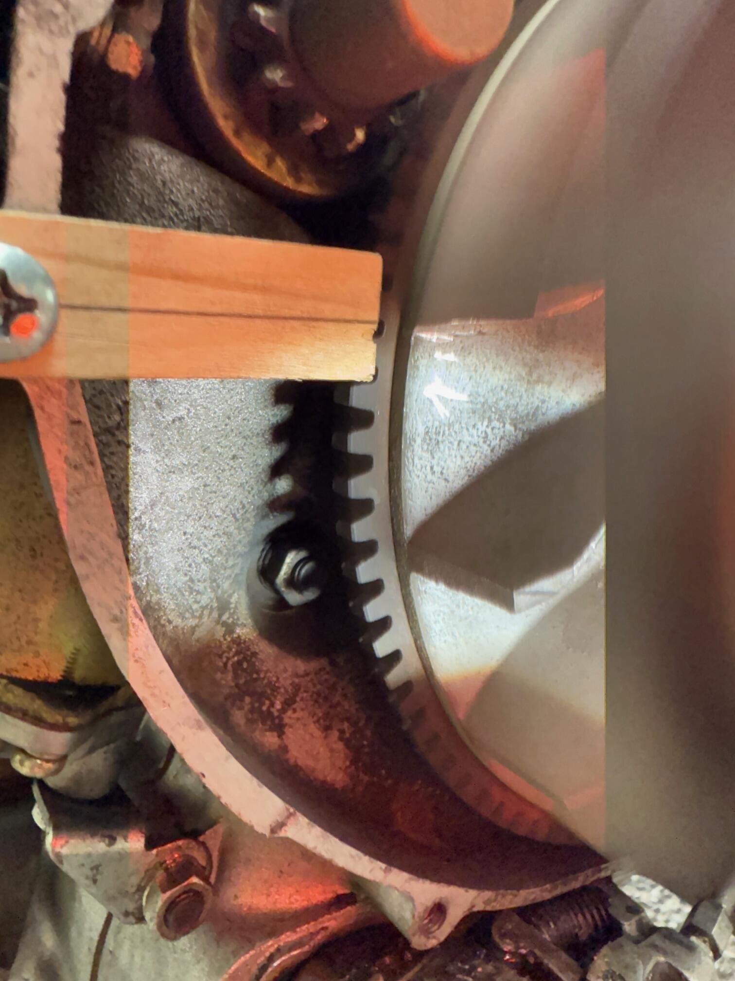

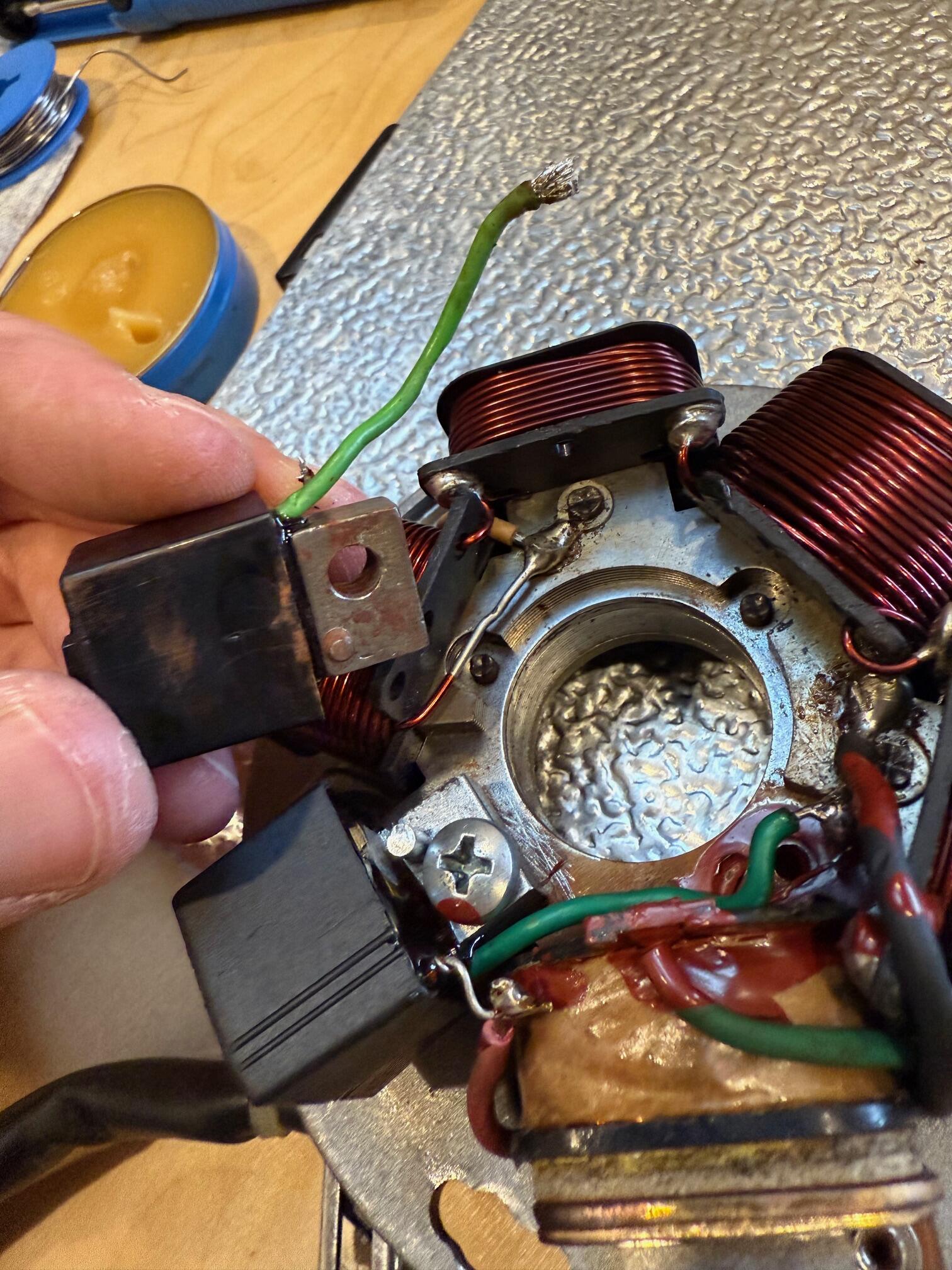

Die Zündung war schon relativ verstellt. Ich habe viele Spuren entdeckt, die darauf hindeuten, dass sich die Werkstatt da lange mit beschäftigt haben muss. Es waren einige Dinge ausgetauscht, einige ausgenudelt und die Zündgrundplatte hing auf Anschlag in Richtung spät (oder früh, links im Langloch auf jeden Fall).
Ich habe dann den Pickup umgelötet. (Hier noch ein Hinweis für die Nachwelt. Falls das Problem jemand mal sucht: Der Pickup (Originalersatzteil Piaggio) hatte bei mir einen zu großen Stift/Pasststift-Durchmesser. Ich habe ihn jedoch mit einer Rohrzange durchdrücken können. So hat er zwar keine Arretierungsfunktion mehr, aber meine gemittelte Postion scheint in Ordnung gewesen zu sein und ich musste nicht wieder auf eine Bestellung warten.
Nach der Montage habe ich gleich auf 19Grad abgeblitzt, wie es der DR mit Sip Road haben sollte. Tatsächlich ist der Zündzeitpunkt vorher ab und an mal gewandert und nach dem Umbau stand er sehr stabil in Position. Doch bei der Probefahrt gab es keinen Unterschied zu vorher. Ich würde nebenbei auch @Hamsterporsche Aussage bestätigten, dass die Position der Zündgrundplatte gar nicht so doll verstellt werden kann, dass die Vespa nicht mehr vernünftig läuft.
Übrigens macht sich so ein Holzspatel super als Anzeiger.

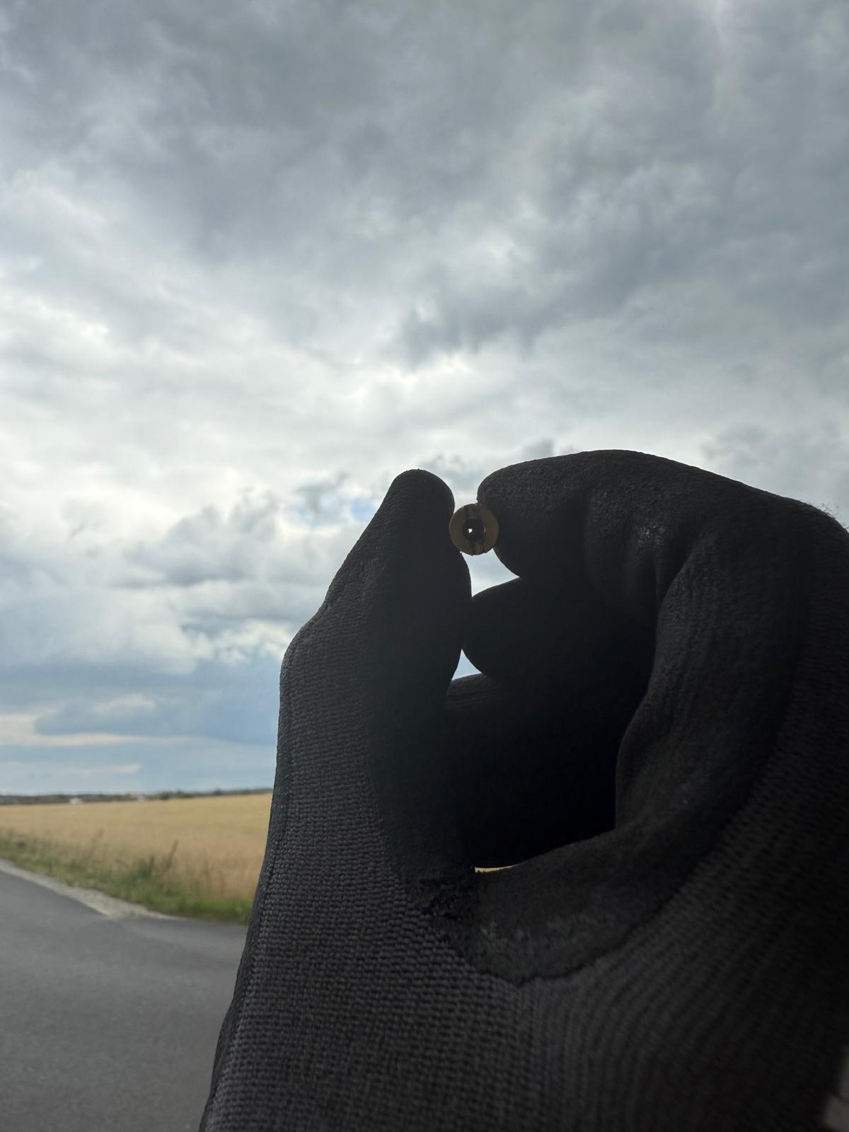

Ich bin danach noch mal an den Vergaser gegangen, weil mir von Anfang an suspekt war, dass es mit der einen Düse besser lief als mit den anderen. Und siehe da...das Ultraschallbad war wohl nicht gründlich genug.

Das zweite Problem ist der Blinker vorne links. Dort ist kein Strom auf der blauen Leitung die von oben kommt. Er ging aber vor zwei Wochen noch. Wo führt das Kabel hin? Gibt es ein Relais, oder einen Verteiler wo ich vorher schauen kann, ob noch Strom vorhanden ist?

Ich glaube ich habe das Problem gefunden.

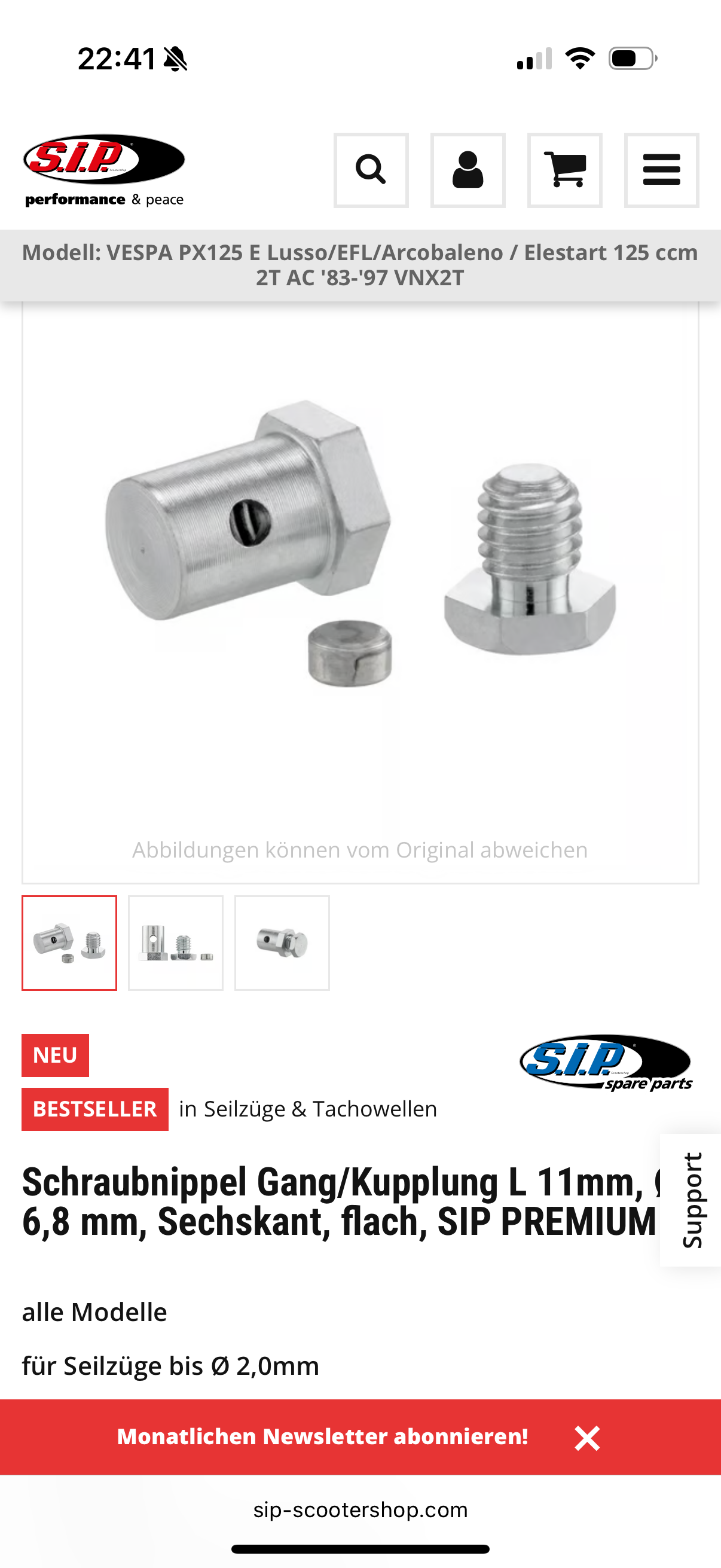

Das ist der Nippel den ich meine. Scheint auch die originale Lösung zu sein, auch wenn es nicht so aussieht 😅
Mir ist einmal die Schraube rausgefallen, vermutlich dabei auch das Plättchen aus dem Bild. Erklärt warum sie dann nicht mehr gegriffen hat.

Es gibt die Dinger übrigens in Varianten mit und ohne Plättchen.
Btw: Ich hab' lange Zeit die (wohl als Verbesserung geltenden) mit den Plättchen verwendet. Mir sind ca. alle 1.000 km die Kupplungszüge (hinten) gerissen. Seit ich einen ohne Plättchen nutze, ist Ruhe. Seltsam das...
Zum Thema Blinker:
Soweit nur ein Blinker nicht funktioniert:
1) Birne 12 V 21 W kontrollieren
2) Massekontakt kontrollieren
3) Schraube am Blinkerschalter lösen und diesen vorsichtig etwas abziehen. Ggf. hat sich das Kabel an der Lötstelle ģelöst oder es gibt im weiteren Verlauf einen Kabelbruch. Einfach mal zur Probe ein Kabel vom Schalter zur Blinkerfassung legen
4) Birne hat in der Fassung nicht richtig Kontakt. Ggf. Kontakte etwas nachbiegen. Eventuell auch von Korrosion befreien.
