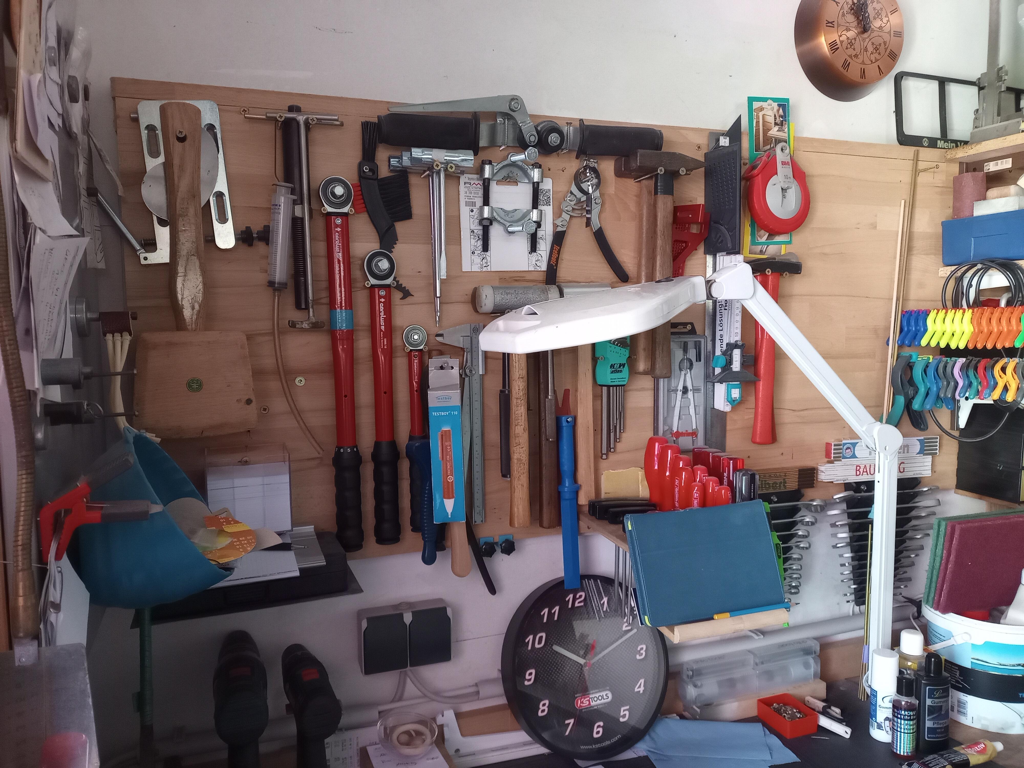

In der Technik Werkstatt habe ich einen Wagen, den erweitert durch ne Wand.
Auch hier 24 mm OSB. Auch hier überwiegend Dielenschrauben für Ring Gabelschlüssel. Passen auch 3 übereinander auf eine Schraube. man hat ja doch den ein oder anderen Schlüssel häufiger.
Für Schraubendreher und Co. habe ich nen Stück gehobelte Dachlatte "liegen" an die Wand geschraubt und Löcher gebohrt.
Ein paar Sachen möchte ich noch auf Magnet umbauen. Magnete zum Schrauben  (Die stärksten Magnete kaufen - Magnethandel Magnet Shop
Natürlich kann man es optisch besser machen, aber gerade in "gewachsenen" Werkstätten passt halt nix wirklich von der Stange

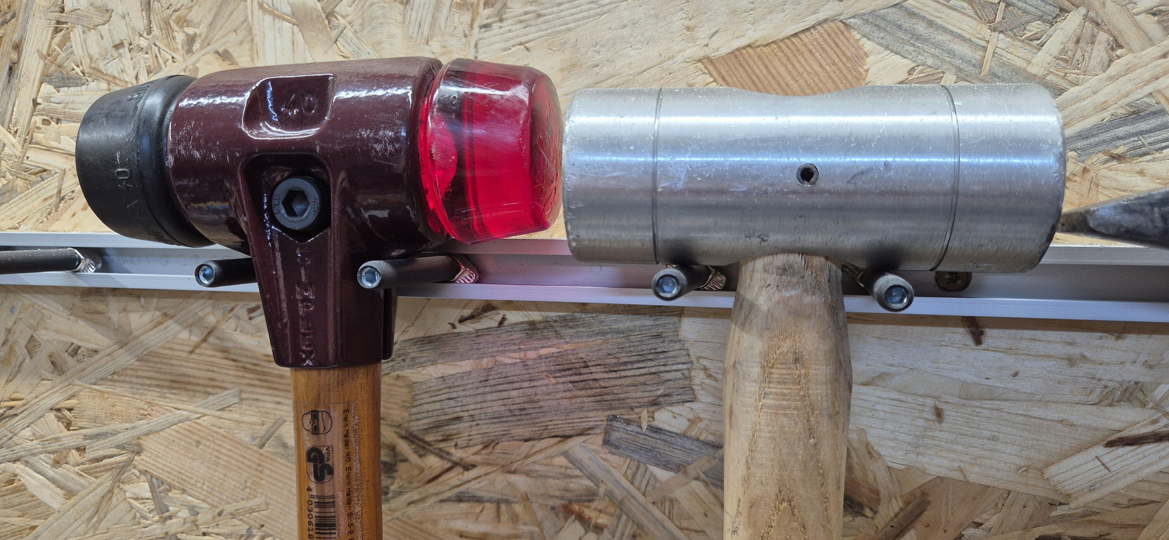

Ich hab OSB-Platten und darauf Alu-C-Schienen geschraubt. Hammerkopfmuttern + Madenschrauben in 40, 60, 80mm Länge, Schrumpfschlauch drüber und in die C-Schiene gesetzt und festgeschraubt.
Da hängt alles, von Gabelschlüsseln bis zu Flex und Akkuschrauber. Auch ein Papierroller hängt da dran.
Flexibel, wiederverwendbar und schnell mit einem Inbus angepasst.
Hab das bei nem YouTuber gesehen und fand es gegenüber allem anderen (Lochwand, French Cleat, etc.) am besten.

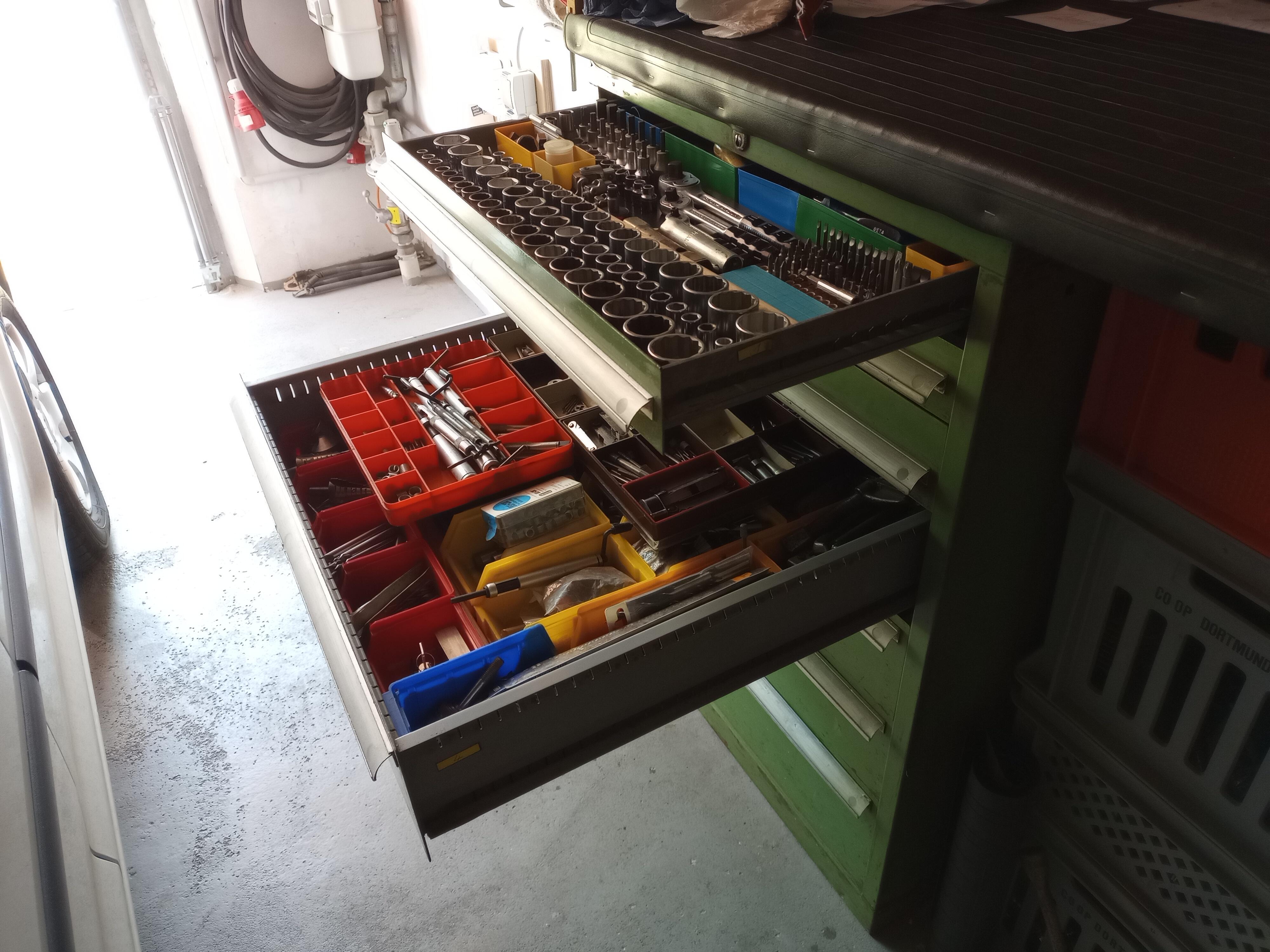

Mach mal! Auch Interesse, wie Du das umgesetzt hast. Ich brauch auch so was, muss mir aber bei der Befestigung was einfallen lassen. Die Mauern meiner Garage sind eher so Sandstein und einmal gebohrt riesen Trichter...da muss sich was oben an die Garage verschrauben, was aber auch gehen müßte.

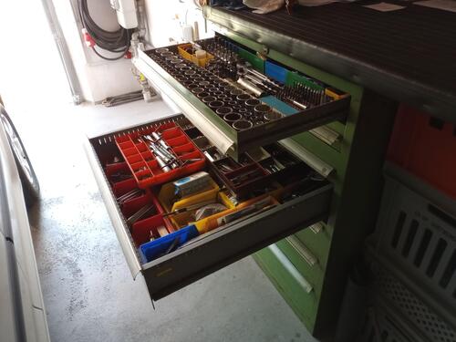

Ist bißchen Chaos bei mir und unhandlich, weil alles in Schubladen verstaut ist. Geht, aber am Motorschrauben und dann immer Schublade und bücken ist doof.

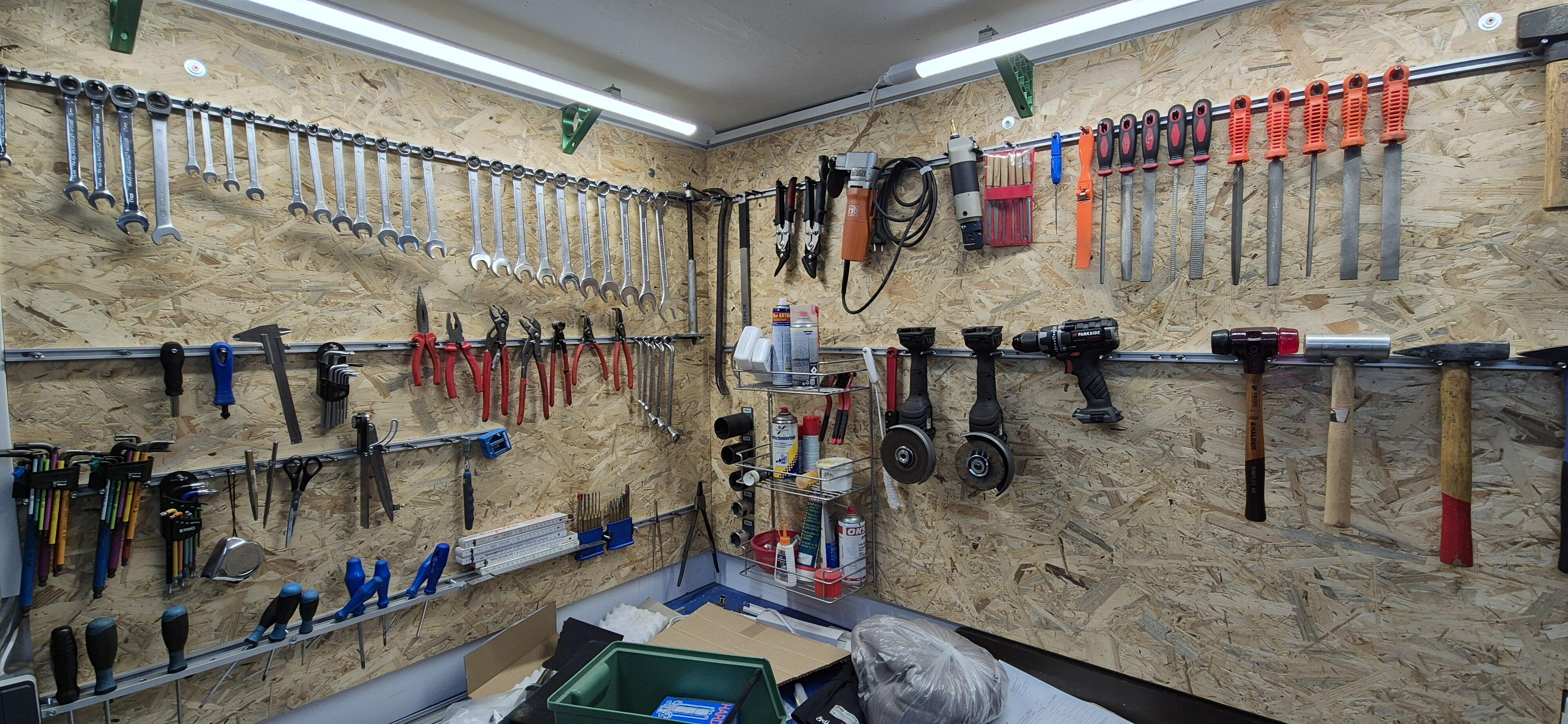

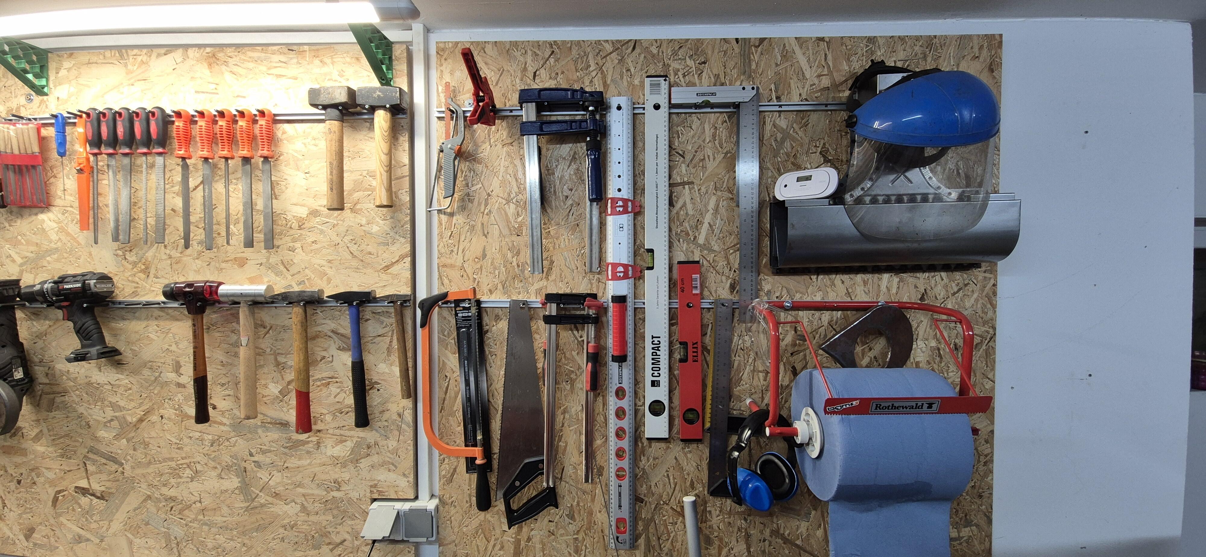

@Reiti @pfupfu
Hier ein paar Bilder, das Chaos bitte gepflegt ignorieren:

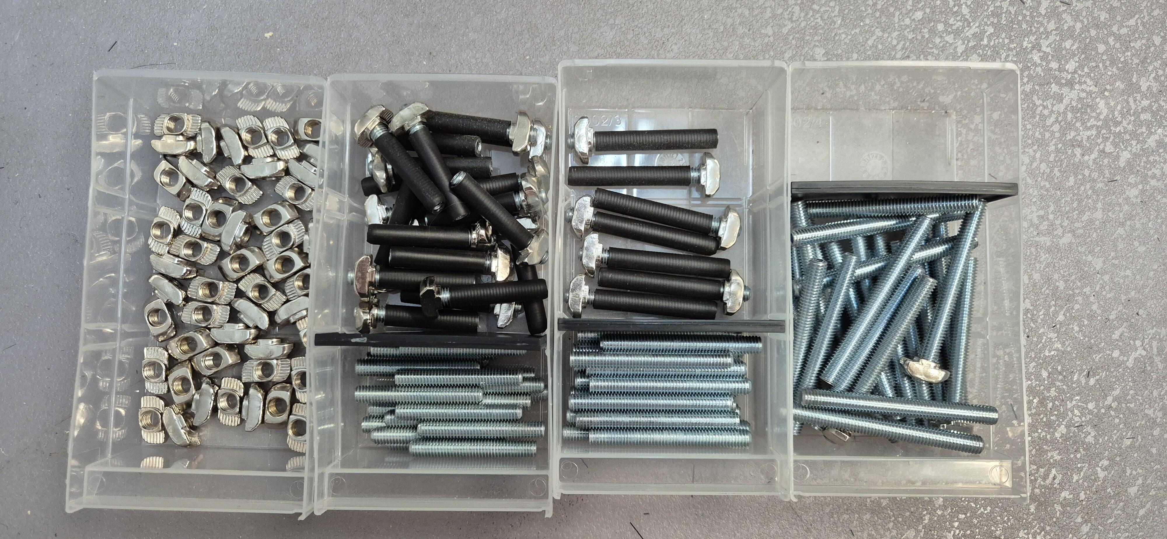

Kleines Sortiment für schnelle Änderungen/Ergänzungen:

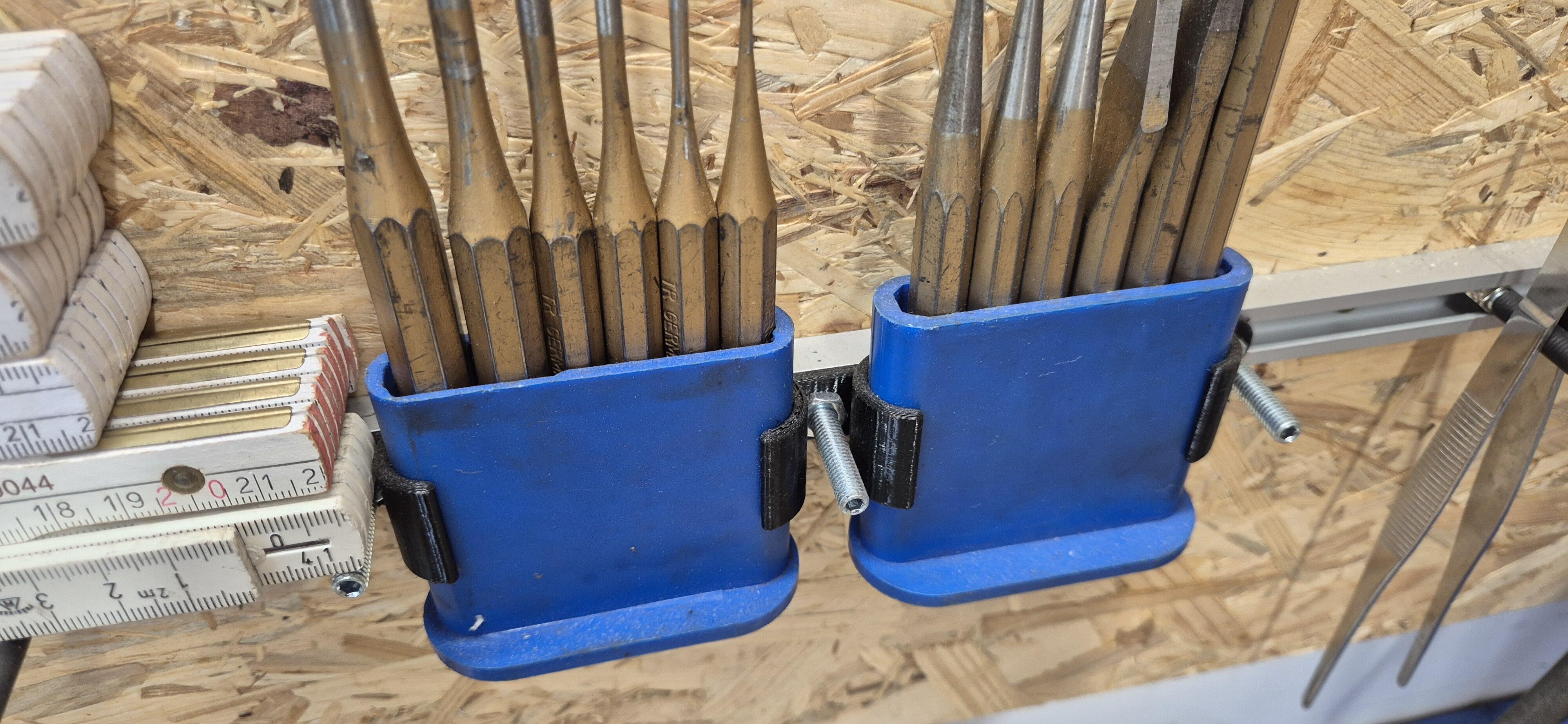

Der Bedarf an gedruckten Halterungen hält sich in Grenzen.

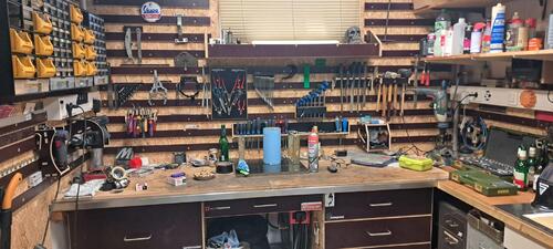

Ich habe auch OSB Platten an die Wände geschraubt. Habe 2,5 cm Leisten dahinter gesetzt um
 Belüftung zwischen Wand und Holz zu haben und um Unebenheiten auszugleichen. Habe dann aus 12mm Multiplex Leisten gesägt und als Basis für die Werkzeughalter verwendet. Für Zangen und Schraubendreher habe ich mir extra Halter gebaut.

Hab auch 20mm senkrechte Leisten zur Belüftung dahinter. Wenn man die Leisten oben nicht bündig macht, kann man auch noch wunderbar Stromleitungen dahinter verstecken.
Die Madenschrauben und Hammerkopfmuttern gibt's günstig bei ebay. Alles 6mm, entsprechend auch die C-Schienen.
Der große Vorteil ist, dieses "Halter bauen" entfällt fast vollständig. Denn sobald sich was am Werkzeugsortiment ändert, passt der Halter nicht mehr. Das ist der größte Haken am French Cleat-System, sowie der Materialeinsatz und Aufwand dafür.
Ich nehm nen Inbusschlüssel und hab in 30sek. nen Halter versetzt oder ergänzt.
Wenn man auf dicke Hose machen möchte, setzt man alle 20cm ne C-Schiene, dann ist man superflexibel. Ich hatte mir vorher überlegt wo was hin soll und die Abstände entsprechend variert. Um irgendwann doch nochmal alles umzustellen weil doof.:-D Aber das sind ja nur paar Schräubchen in den Schienen.
