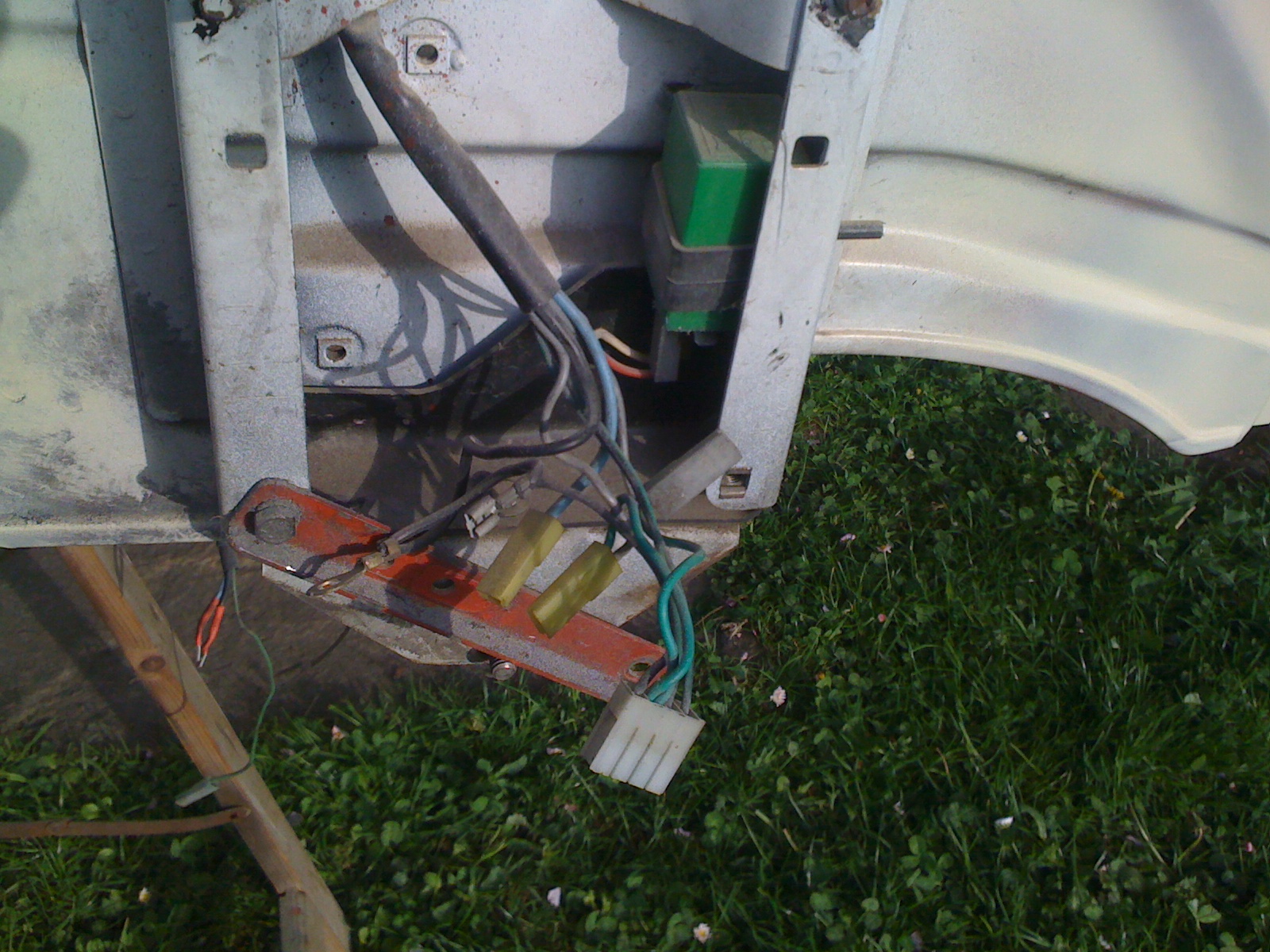

hey, kurze Frage:
Auf dem Bild hier:
post-36627-057883300 1302724496_thumb.jp
Die einzelnen Stecker sind klar, der eine gehört noch ans Blinkrelais, und die andern an den Spannungsgleichrichter, hab ich auch grade eben so alles drangesteckt.
Wozu ist denn nun der weiße vierfach Kombistecker da?
Rahmen is ne PX80 Lusso, soweit ich weiß ohne Batterie.
hm, macht der das Selbe wie der Spannungsgleichrichter?
Und unter welchem Begriff gibts den z.B. bei PIS?
Edit: hab nämlich unter "Hupengleichrichter" nüschd gefunden...

??? Ich bin neugierig und will sehen, warum bei mir da ein Kombistecker ist und bei anderen Einzelstecker. Dass du noch nen Hupengleichrichter rumliegen hast is mir schon klar. :wacko:

THX, ich glaub ich bin zu blöd für die SIP-Suchmaschine...
Habs vorhin eingegeben, und PIS hat so getan als wüßte es nüschd... :wacko:
OK, jetzt hab ichs gecheckt.
Der Spannungsregler versucht aus der, mit der Drehzahl schwankenden, Spannung konstant 12V weiter zu geben.
Und der Gleichrichter macht aus dem Wechselstrom Gleichstrom.
OK so far.
