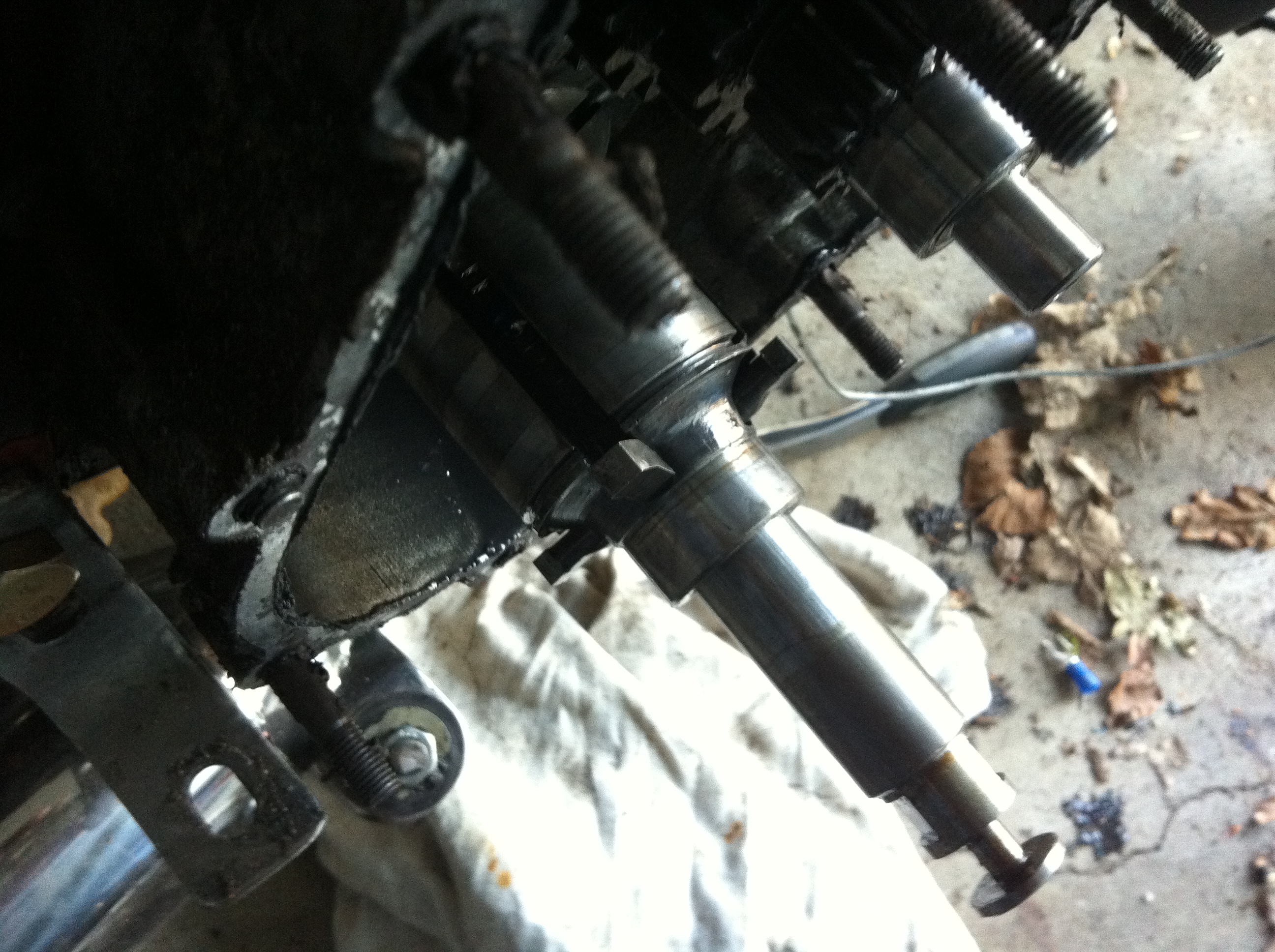

hab mal eben schnell 3 fragen.
#1 ist es normal, das das gangrad da angefast ist?
post-21400-051336500 1301162982_thumb.jp
#2 und 3 hab ich schaltkreuz richtig rum drin? das die angefaste scheibe zischen schaltbolzen und schaltkreuz zum bolzen gehört?
post-21400-007262900 1301162873_thumb.jp
bea meint noch das es sich um ein px alt getriebe handelt.
