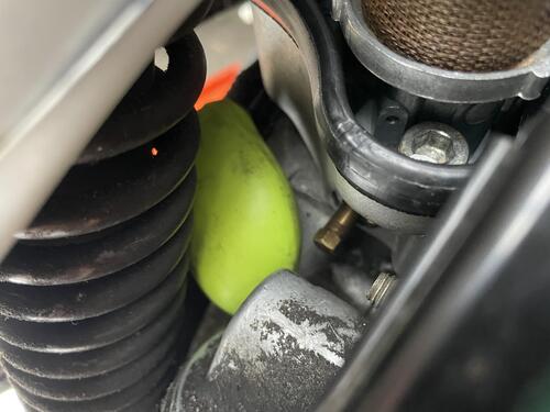

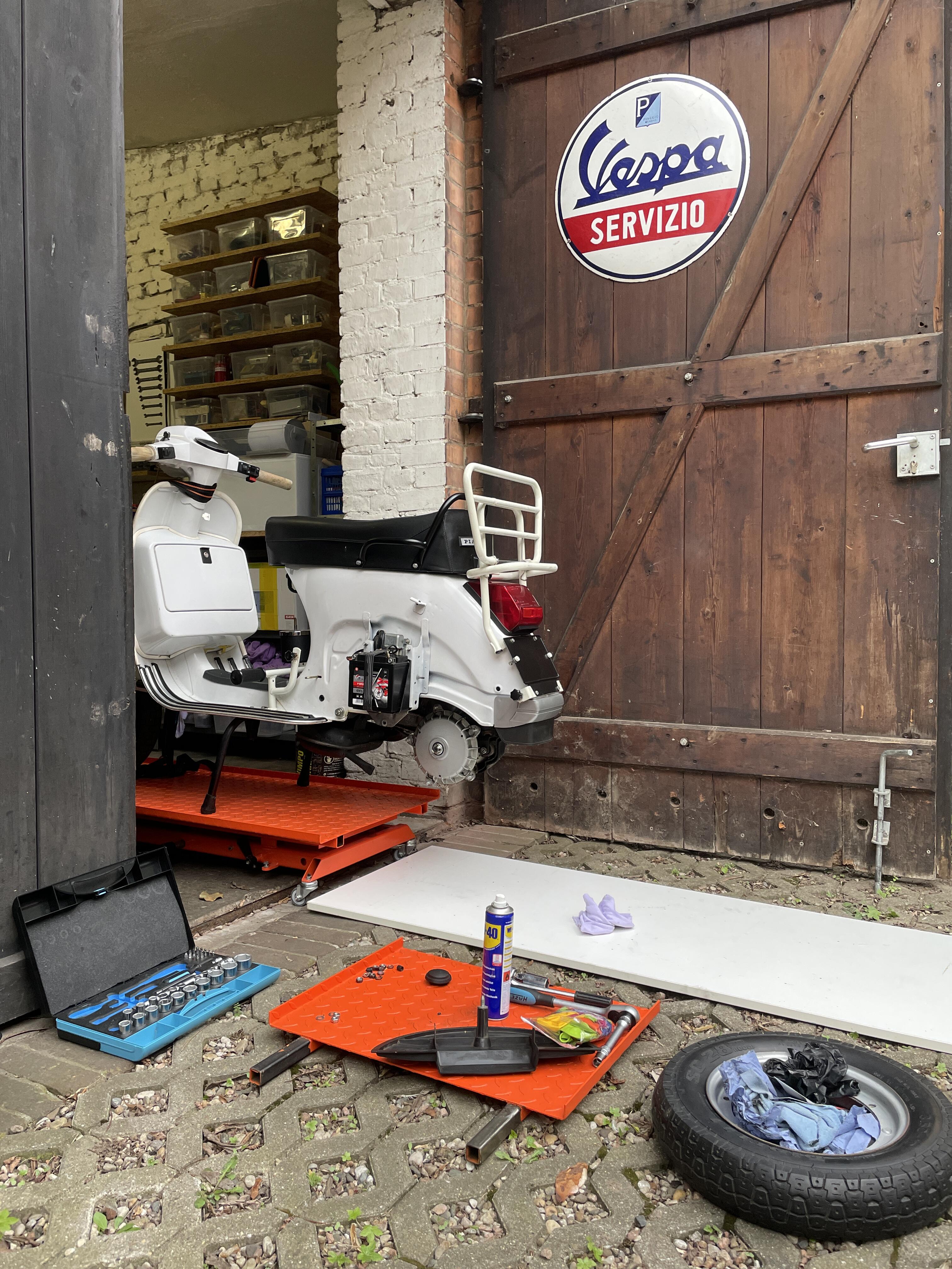

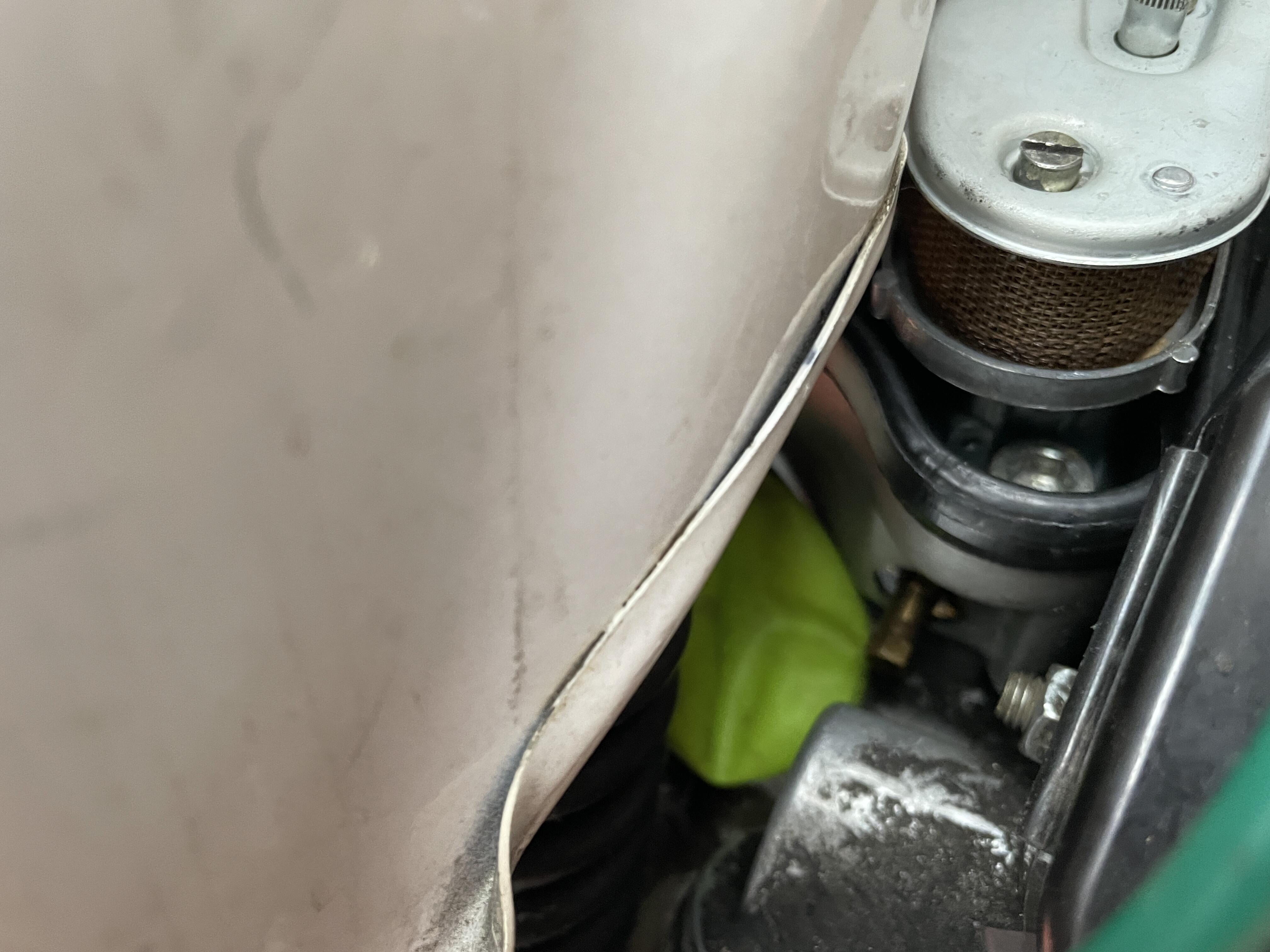

So. Der Ballontest funktioniert offensichtlich nur bei ausgebautem Hinterrad.
Das Ergebnis kann ich noch nicht richtig deuten. Der Ballon hat etwas Luft bekommen, ist aber nicht wirklich größer geworden. Muss sich der Ballon voll aufblasen oder reicht ein wenig mehr Luft im Ballon?
Bearbeitet von detert
Start Ballontest
Ergebnis
Hm. Also Motor raus und Simmeringe neu.
