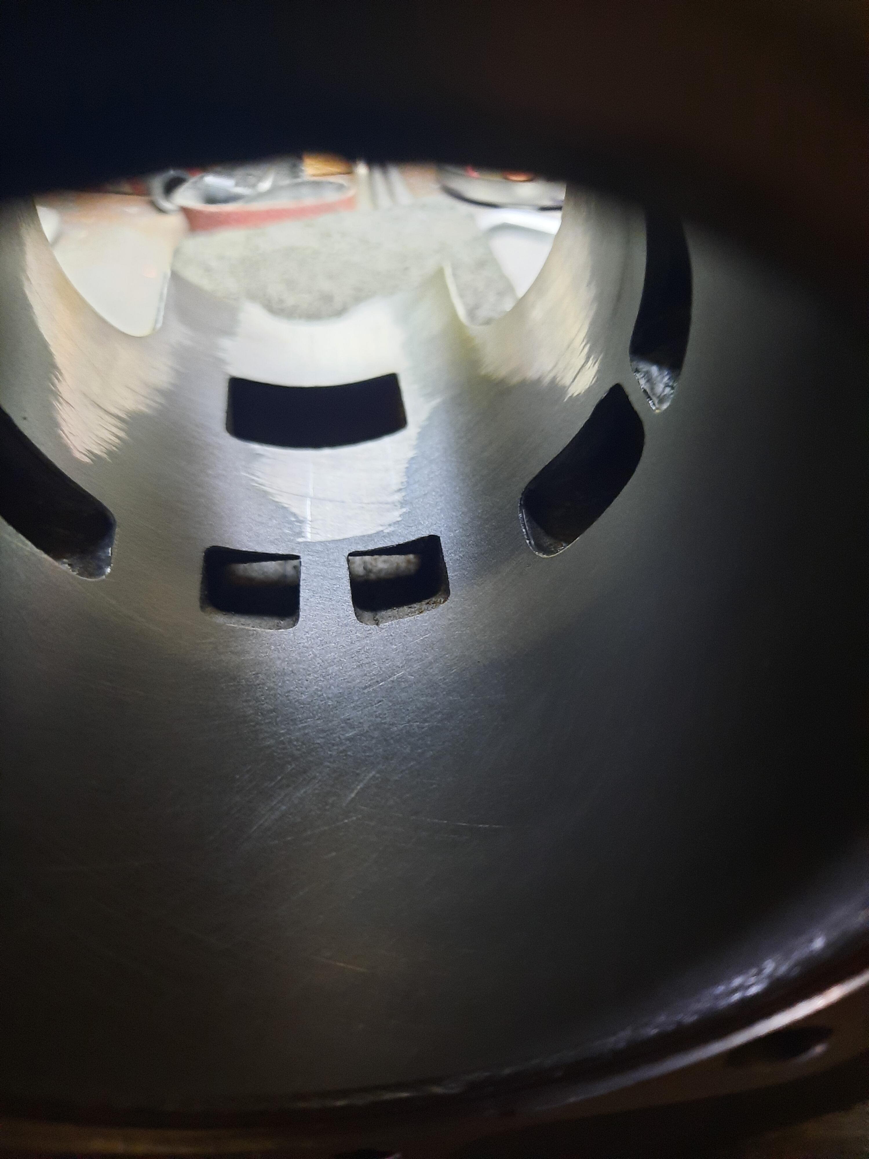

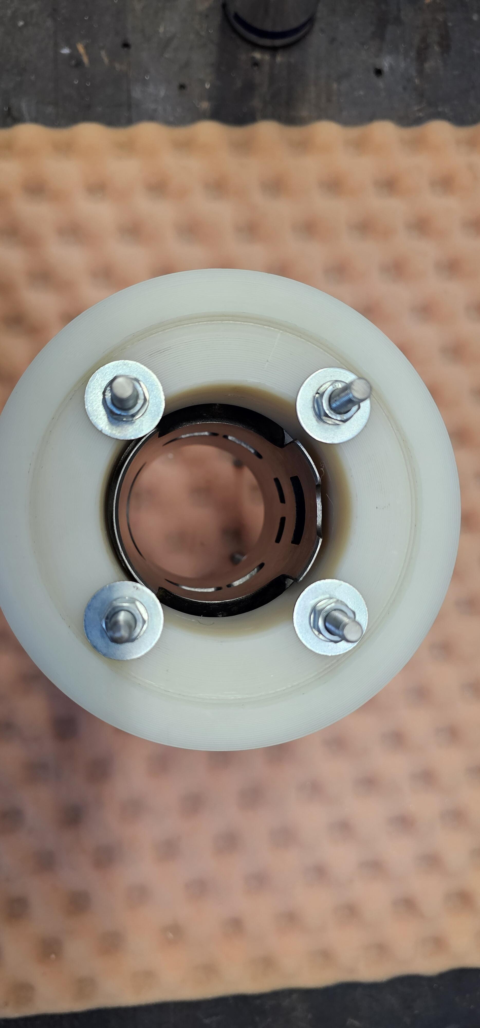

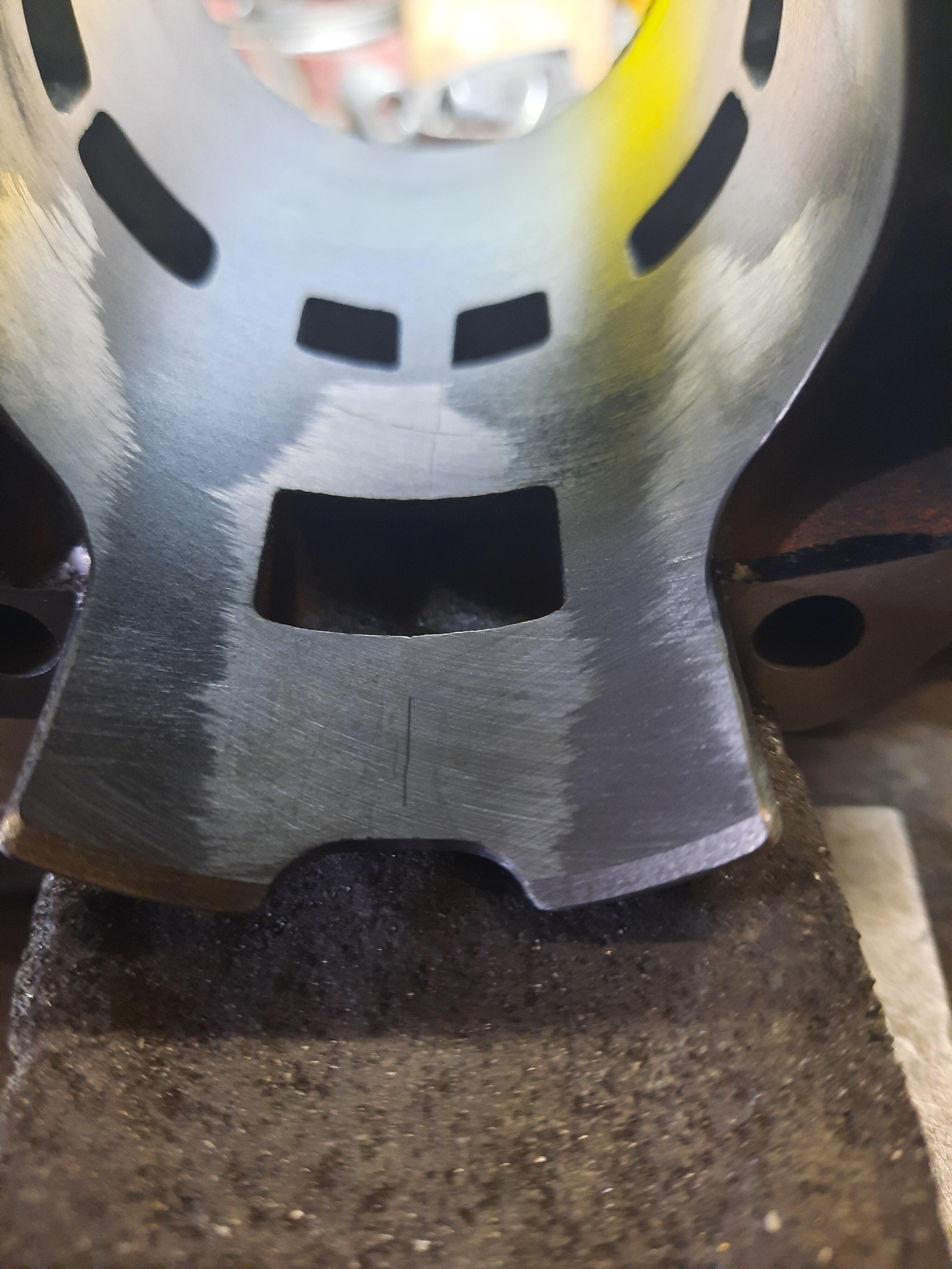

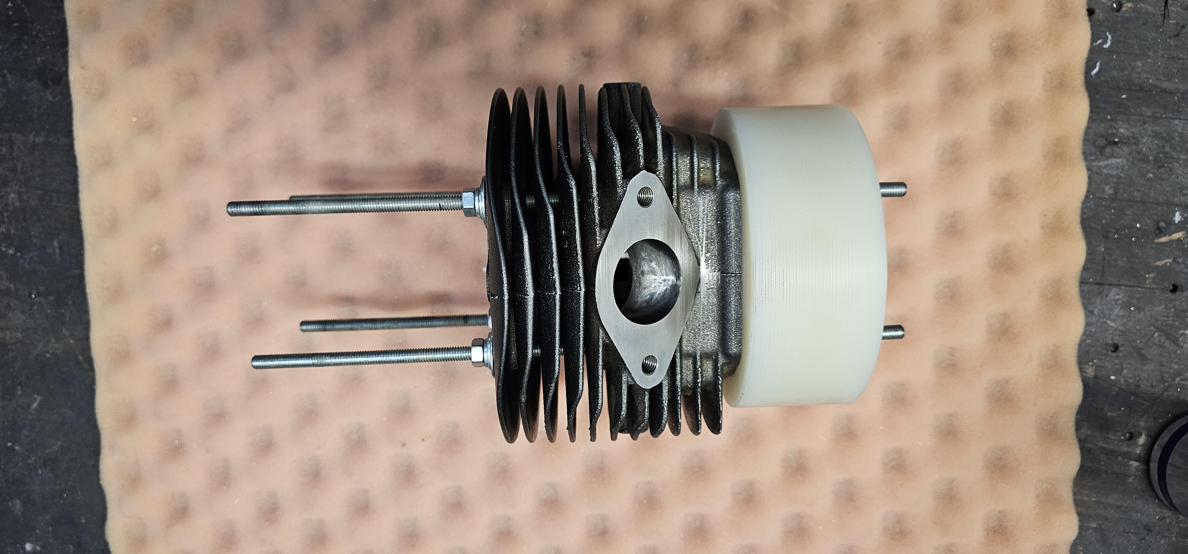

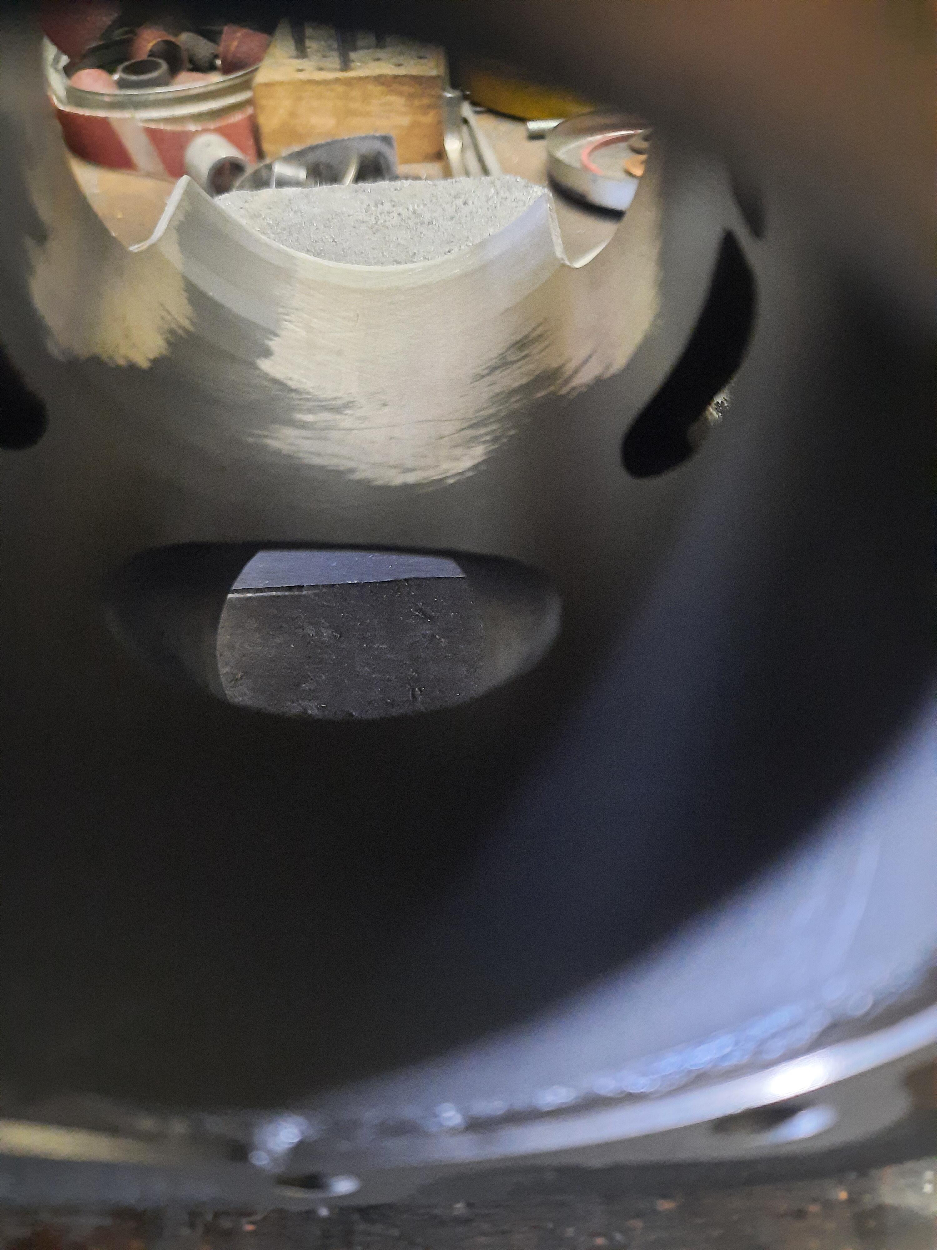

Hier mal Bilder von Markus seinem Zyli der nach 4. Versuch qualitativ, d.h. keine Risse usw. aufwies.
Nach sicherheitshalber vermessen mit dem Zweipunkt- Innenmessgerät (Supito) hatte Markus doch bissi Bauchweh!
Der Zyli perfekt verpackt mit der Schutzhülse aus Kunsstoff gespannt mit 6er Gewindestangen für das Hemd, echt geil Markus!:thumbsup::inlove:
So, dann vermessen meinerseits mittels Supito, dann die Überraschung oberhalb knapp über den Strömern gemessen ein Ø von 57,98mm angestrebt wurde ein Ø von 58,03mm "masshaltig!"
Lange Rede kurzer Sinn, "einmal" mit dem Läppdorn durch gefahren, dann wird ne reihe Fotos für den Kunden und mich gemacht.
Bilder sagen mehr als tausend Worte!:-)
Hier sah die Bohrung dermassen neben die Kappe gehont aus.
Garantiert wäre der Zyli selbst mit perfektem Setup schon beim einfahren abgeklemmt!:???:

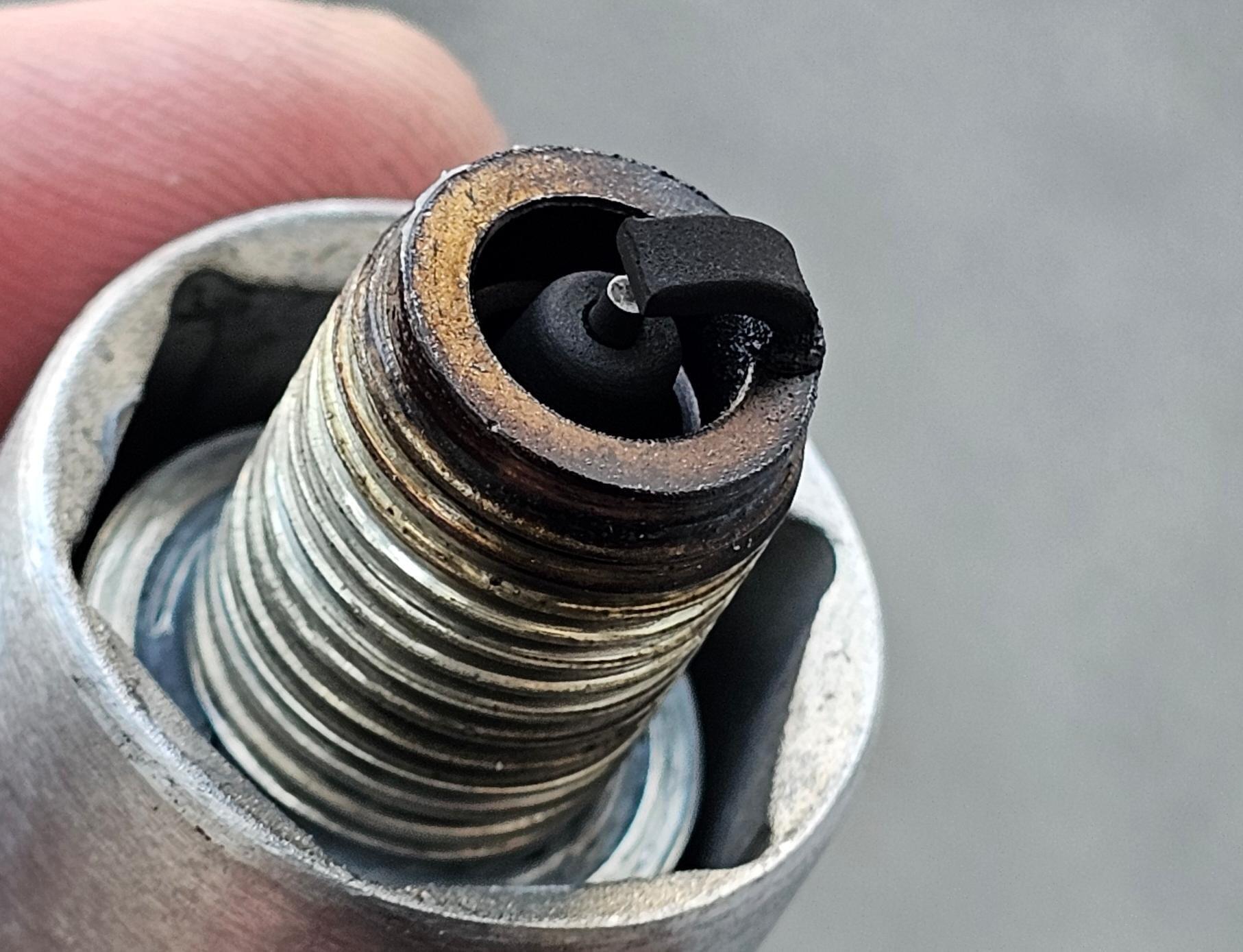

Vergaser Abstimmen ist nicht so meine Sache.
Aktuell bin ich beim PHBL24 auf 54/106 und LLGS 3U draußen.
Geht im Stand wenn warm ohne Chocke aus.
Drosselt auch nicht mit Choke.
Bin jetzt mal im 1/4 Gas Max + Choke a paar km gefahren. Kerzenbil schön.
Wäre jetzt mal auf 56 gegangen und hätte kontrolliert was der LL macht.
Gibt's Bedüsungstipps.

So...
Es war heute dann noch zu heiß fertig abzustimmen.
Guter Anfangswert dürfte jetzt mal so sein.
ND58(gemessen57)
HD114(gemessen 113)
LLGS 2U raus
D22 2. Clip (wie original im Gaser)
AQ264
aktuell sicher noch etwas zu fett.
der kurze 4. macht Sinn und das Teil lässt sich schaltfaul fahren. kann man so noch bei 30kmh im 4. rausbeschleunigen. Was will mal mehr
