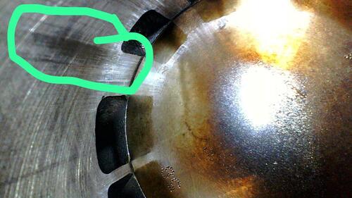

Was mit aufgefallen ist (bzw. @polinist) ; Zylinder reibt an einer Stelle!! Werde das nachbearbeiten lassen müssen!
Das Ding hat keine 50km drauf...

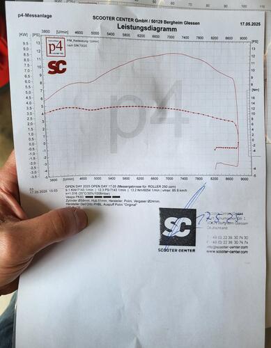

Anbei ein Lauf von der PK meines Vaters am SCK Open Day.
Eckdaten:
Zylinder unbearbeitet
QS auf 1,3mm eingestellt
Steuerzeiten: 120°/175,5°
51/105 BGM Welle
Polini Membran (hellblaue Plättchen) unbearbeitet
24er PHBL Vergaser
Statische Zündung
Polini Banane "Neu"  (200.2054)
Hatten uns etwas mehr versprochen, könnte aber auch noch ein Bedüsungsthema sein.
Bearbeitet von Jonas B.
vor 4 Stunden schrieb Jonas B.:
Eckdaten:
51/105 BGM Welle
24er PHBL Vergaser
Statische Zündung
Polini Banane "Original"

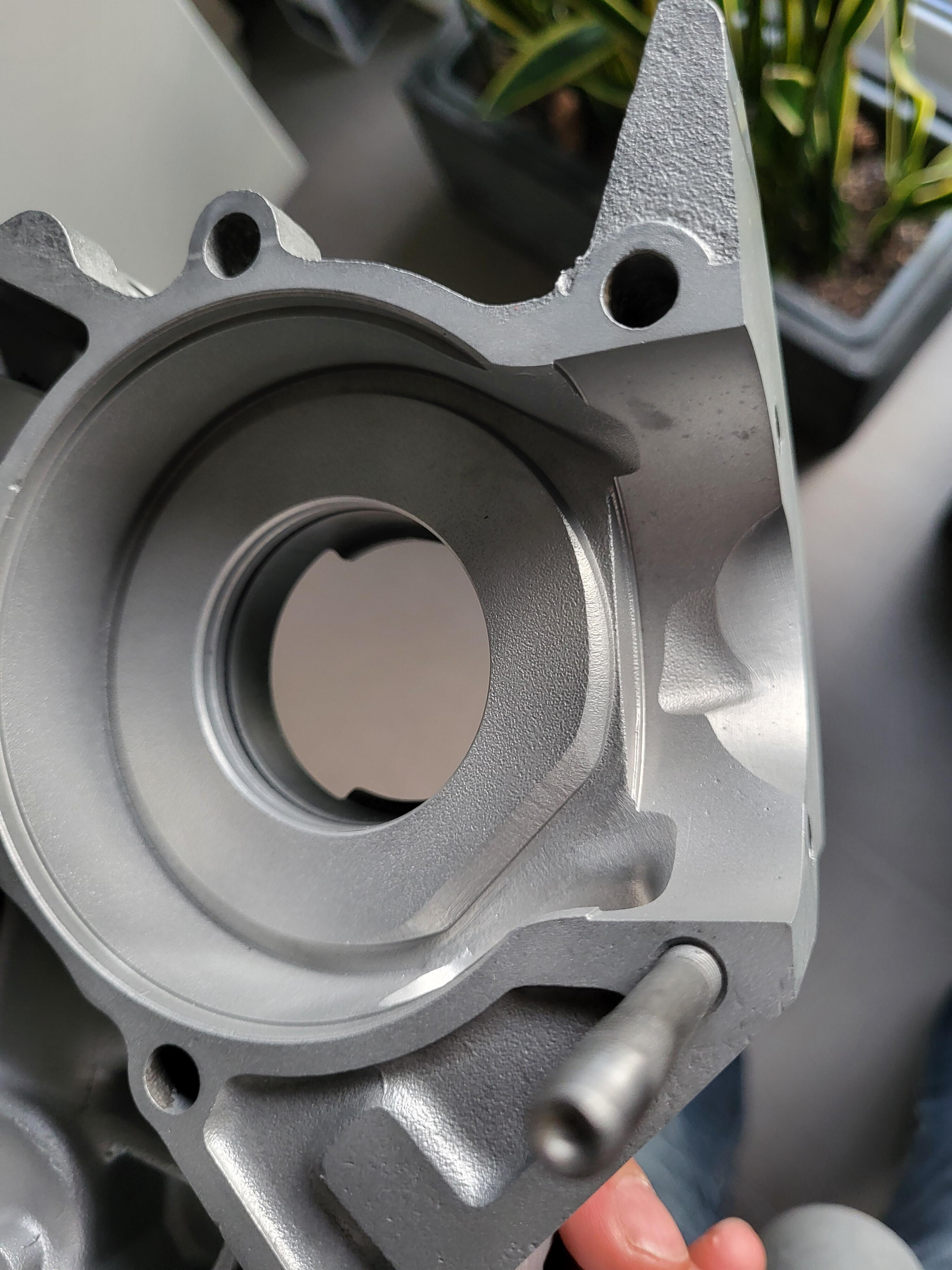

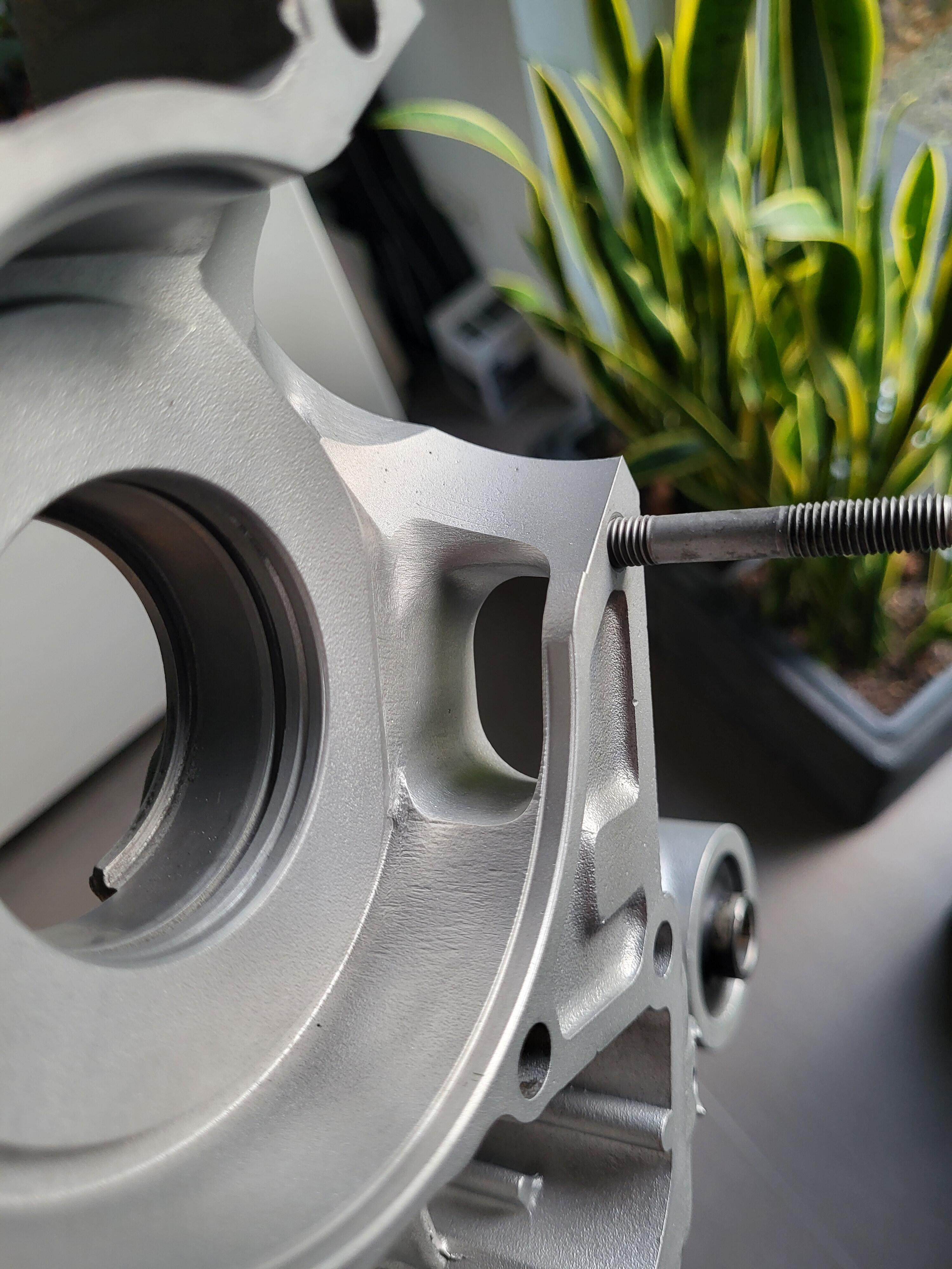

Anbei Bilder von meinem Gehäuse. Sind ähnlich, wobei bei meinem etwas mehr gefräst wurde.
Eigentlich ausreichend. Der Auspuff ist eigentlich auch top. Da müsste mehr kommen. Irgendwo liegen da noch paar Pferde.
Bedüsung?
vor 3 Minuten schrieb Jonas B.:
Steuerzeiten: 120° / 175,5°
Vergaser:
HD: 98
ND: 50
Nadel: D22
Nadelposition: Mitte
Ist jetzt echt nicht verkehrt. Hmm…Luftfilter?
P4 Diagramm ohne Luftfilter. War zuerst ein flacher Marchald Luftfilter drauf (SCK: Art.-Nr. 40231000) verbaut. Lief auf dem P4 viel zu fett und brachte 9,8ps, durch entfernen des Luftfilter kam das andere Diagram zustande.
Durch die Veranstaltung waren weitere Änderungen nicht möglich.
