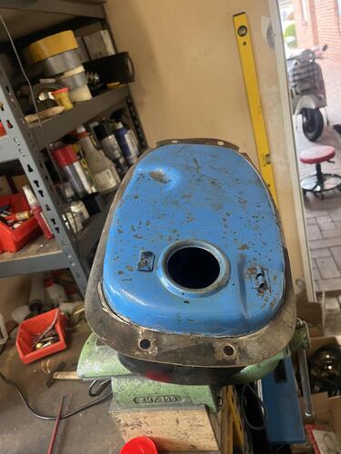

Was mich stört ist die Reichweite und die zu kurze Übersetzung. Ich habe den Tank nochmal ausgelitert, da passen leider nur 8L rein. Mein Plan ist jetzt das Oberteil von einem Rally Tank (hatte ein Loch und war stark verrostet) mit einem Lusso Tank zu kombinieren.

Mein Tank ist jetzt beim Schweißer, hat jemand eine Empfehlung wie ich den Tank am besten anschließend versiegeln kann?
Da kommt Mischung rein, das brauchst Du nicht versiegeln.

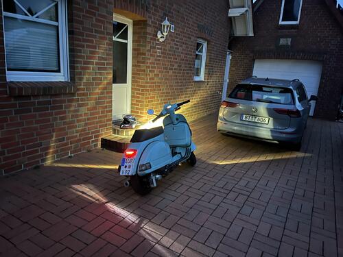

Ich muss mal irgendwann neben Deiner PX parken. Auf den Bildern kommt die Farbe anders als meine. War das am Ende ice blue YB28 / B28 ?
vor 2 Stunden schrieb MyS11:
Ne ich habe Ral 6034 genommen, ich meine das hast du mir auch so gesagt oder ich habs auf deinem Topic geklaut.
Also wenn ich den Farbton genannt hab dann den oben geschriebenen. Im Thread ist auch immer von ice blue vom Mini die Rede. Ich hab das schon immer offen kommuniziert was das für ne Farbe ist ;-)
Iss aber in RAL ebenfalls recht geil und etwas „mehr“ Farbe. Gefällt! Meine Tochter ergänzt um „bestimmt auch cool auf ner PK“. Aber die ist jetzt RAL cremeweiss.
Habe sehr viel positives Feedback bekommen und bin auch zufrieden mit der Farbe. Dann ist die Karre ja doch nicht nachgemacht.wheeeha
