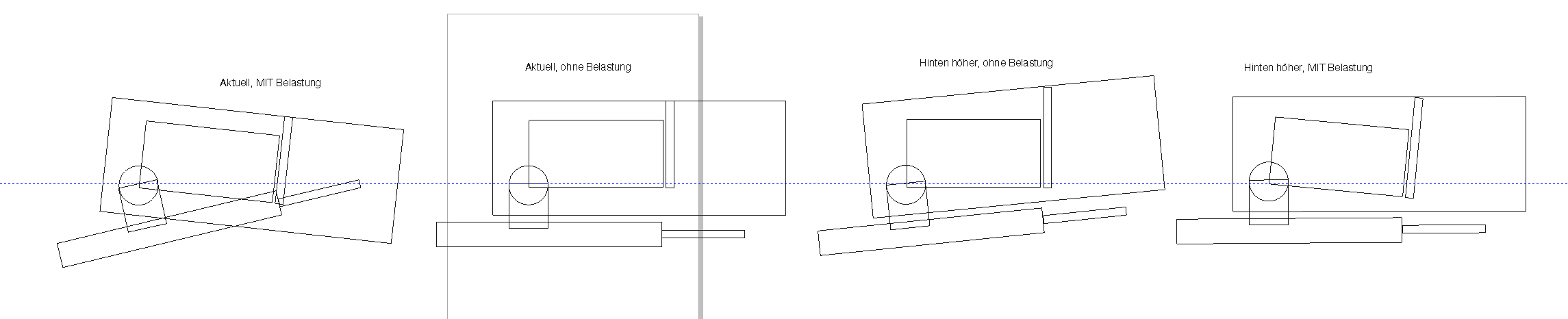

Hier mal eine hochprofessionelle Illustration meiner Gedanken ;-)

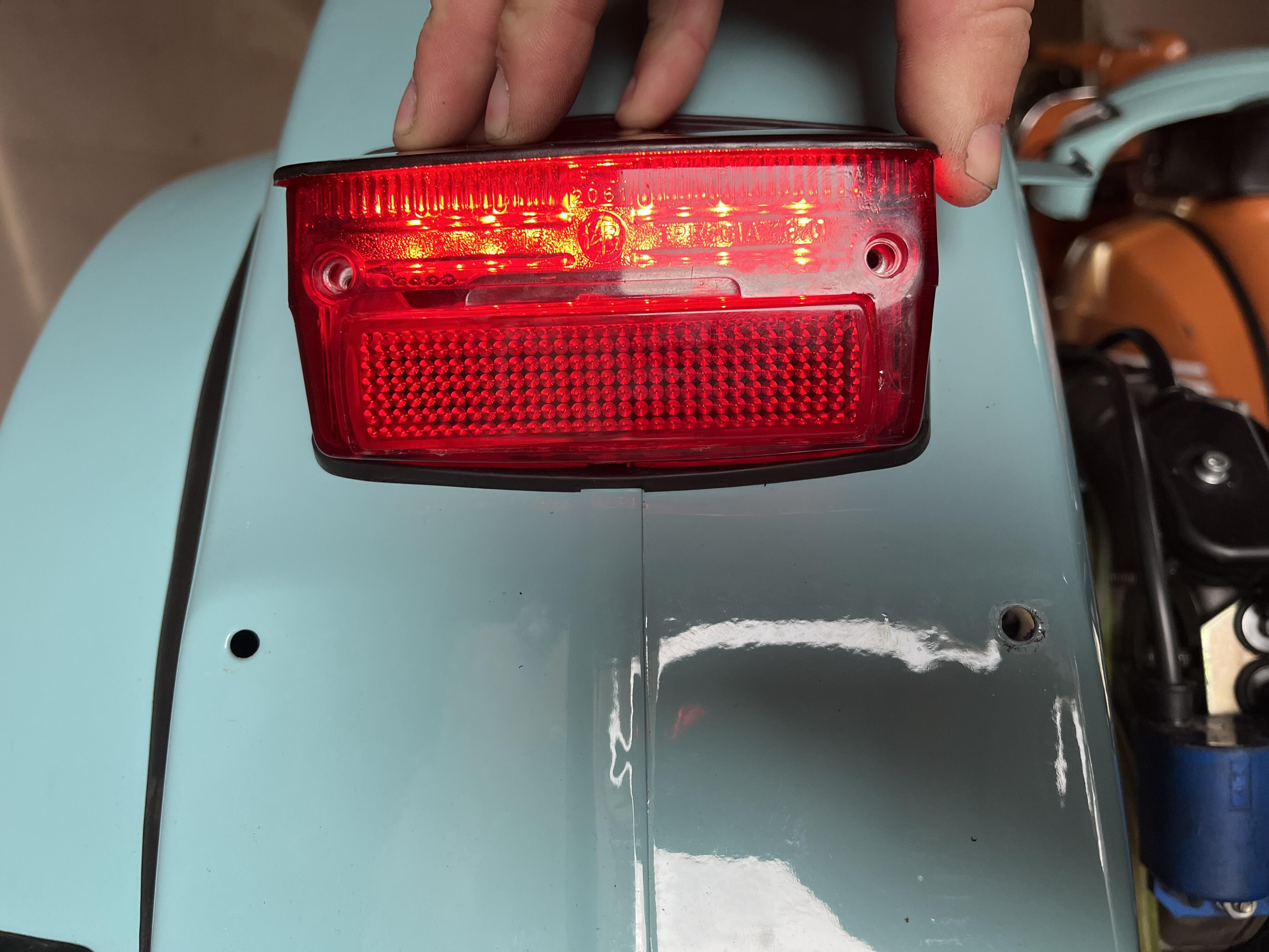

Dieses hier passt gut rein:
https://www.louis.de/artikel/louis-led-ruecklicht/10033886?filter_article_number=10033886
Ist auch hell genug, musste nur ein Blech basteln, um das alles zu verbinden. Nix wildes
Hast du das dann einfach so reingebastelt oder die Abdeckung ausgeschnitten und dann das Teil eingeklebt?
Ich habs nicht wirklich geschafft das Rücklicht vernünftig da rein zu bekommen. Da werde ich jetzt wohl einfach die Variante mit den 2 Soffitten verbauen.

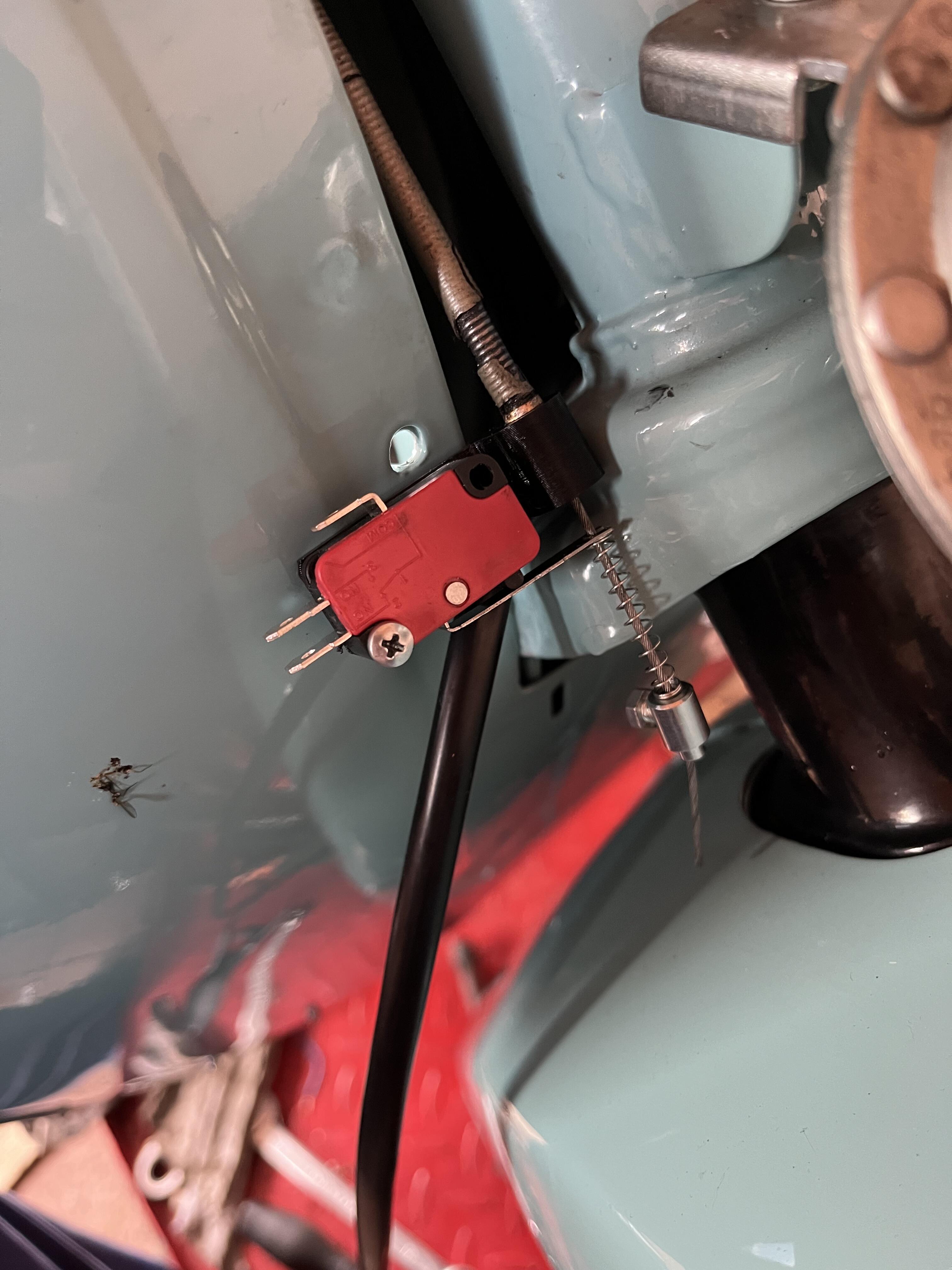

Jetzt fehlt noch der Schalter fürs vordere Bremslicht, die Blinker und die linke Seitenbacke scheuert an der Lüra Abdeckung, da weiß ich aktuell noch eine Lösung, vielleicht eine Elestart Abdeckung und eine normale zerschneiden und dann Das oberteil an die Elestart anschweißen.

So es ging nochmal weiter, das LED Teil habe ich jetzt eingebaut bekommen.
Dann habe ich die Lösung fürs Bremslicht der vorderen Bremse umgesetzt wie @rouky vielen Dank nochmal für die 3D Druckdatei. Bin mit der Lösung sehr zufrieden.

Jungs, macht das mit dem Rücklicht doch anständig und setzt das von hinten in das alte Glas ein.
Wenn man das LED Licht nur dahinter setzt ist das mit dem Prüfzeichen doch völlig für den Popo.

Ich habs versucht, gefiel mir optisch aber nicht, recht hast du ja.

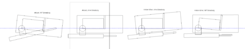

im ersten Moment ja, wenn jemand draufsitzt kommt er höher! Bild nur rechte Seite beachten (links ist ohne Verlängerung!!)
Bearbeitet von zimbo

vor 2 Stunden schrieb zimbo:
Das kapiere ich jetzt nicht. Für mich ist genau das Gegenteil der Fall…
vor einer Stunde schrieb Hockl:
linkes Bild 1, 2 ist ohne Verlängerung
rechtes Bild 3, 4 ist mit Verlängerung
Jetzt?
Es geht ja um den Fahrbetrieb und nicht wie es im Stand aussieht!
Ich seh's immer noch nicht, versuche mal meine Gedanken zu schreiben:
Gedankenexperiment:
Roller steht auf seinen Reifen, Stoßdämpfer hinten entfernen wir gedanklich, jetzt bewegen wir den Motor an der hinteren Stoßdämpferaufnahme nach oben in den Rahmen, dann geht der an der Traverse montierte Auspuff vorne nach unten Richtung Fahrbahn oder nicht?
Das entspricht der Bewegung, wenn sich jemand drauf setzt, da der Stoßdämpfer komprimiert wird.
Ebenso wenn ein kürzeres Distanzstück verbaut wird.
Jetzt Ihr, um mir zu sagen, wo ich falsch abgebogen bin (wenn ich's denn bin).

Dieser Gedankengang stimmt so weit. Wo es bei dir wohl hakt, ist die Ausgangsposition des Motors (ohne Verlängerung anders wie mit einer verbauten, längeren). Diese ist bei den beiden Möglichkeiten eben unterschiedlich - jetzt verstanden? Wie in meiner höchst professionellen Darstellung oben.

vor 35 Minuten schrieb zimbo:
Ich glaube, wir reden aneinander vorbei:
Wenn wir davon ausgehen, das immer eine Distanzmutter im Originalzustand verbaut ist, dann gilt, wird diese Distanzmutter durch eine kürzere ersetzt, kommt der Auspuff vorne runter; nimmt man eine längere Distanzmutter (als die originale) kommt der Auspuff vorne höher.
Timo schreibt, er hat eine kurze Distanz verbaut und somit hätte er mehr Bodenfreiheit.
Diese kurze Distanz muss länger sein als die vorher montierte, sonst geht sich das nicht aus.
vor 8 Minuten schrieb schindol broer:
Das sollte und kann SO natürlich nicht sein, siehe eine Seite vorher - Einsicht war da vorhanden und es war ein anderer Auspuff im Gespräch.
Wie es mit kürzerem besser werden soll - keine Ahung. Es wurde ja auch an der  Halterung geschweisst.
Aufklärung bitte @timo123
vor 20 Minuten schrieb schindol broer:
so ist es auch - schau dir den cmd scorpion an, dieser wird anstelle des 42mm distanzstückes verbaut und der silebtgummi.
Jetzt hat er scorpionkurzes distanzstück und silentgummi, ist also in Summe länger und der Auspuff sitzt vorne näher unter dem Trittbrett und der Dämpfer hinten tiefer unbelastet.
