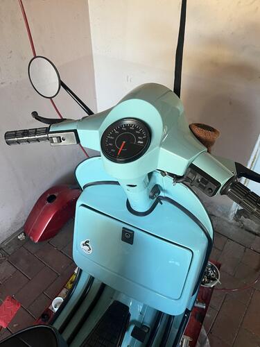

Am 14.11.2023 um 09:39 schrieb Humma Kavula:
Neue Gabel mit gleichem Dämpfer, aber 3cm gekürzt :IMG_20231001_130048.thumb.jpg.d56d6daa9605d190dfa3618bfd68d6eb.jpg
Wesentlich besser!
ist das denn der Dämpfer mit 195cm von bgm oder der 205cm dämpfer
