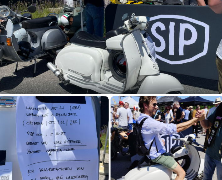

...unglaublich, jedoch wahr.... der Prüfer war so begeistert von meiner Lammy, dass der kurzerhand damit zum Sip Open Day gefahren ist...
Also ich bin ja derzeit gar nicht in Deutschland, aber meine Lammy war da... gefahren vom Prüfer....

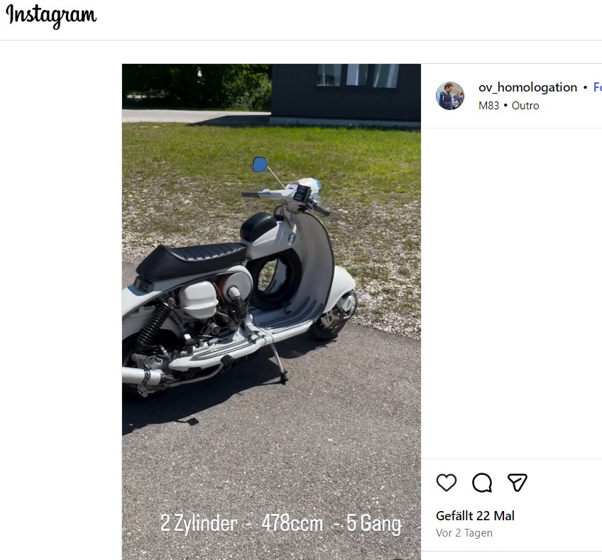

Er hat es sogar auf seinen Instagram geposted....
Na da scheint mal jemand wirklich vom Twin überzeugt zu sein...
