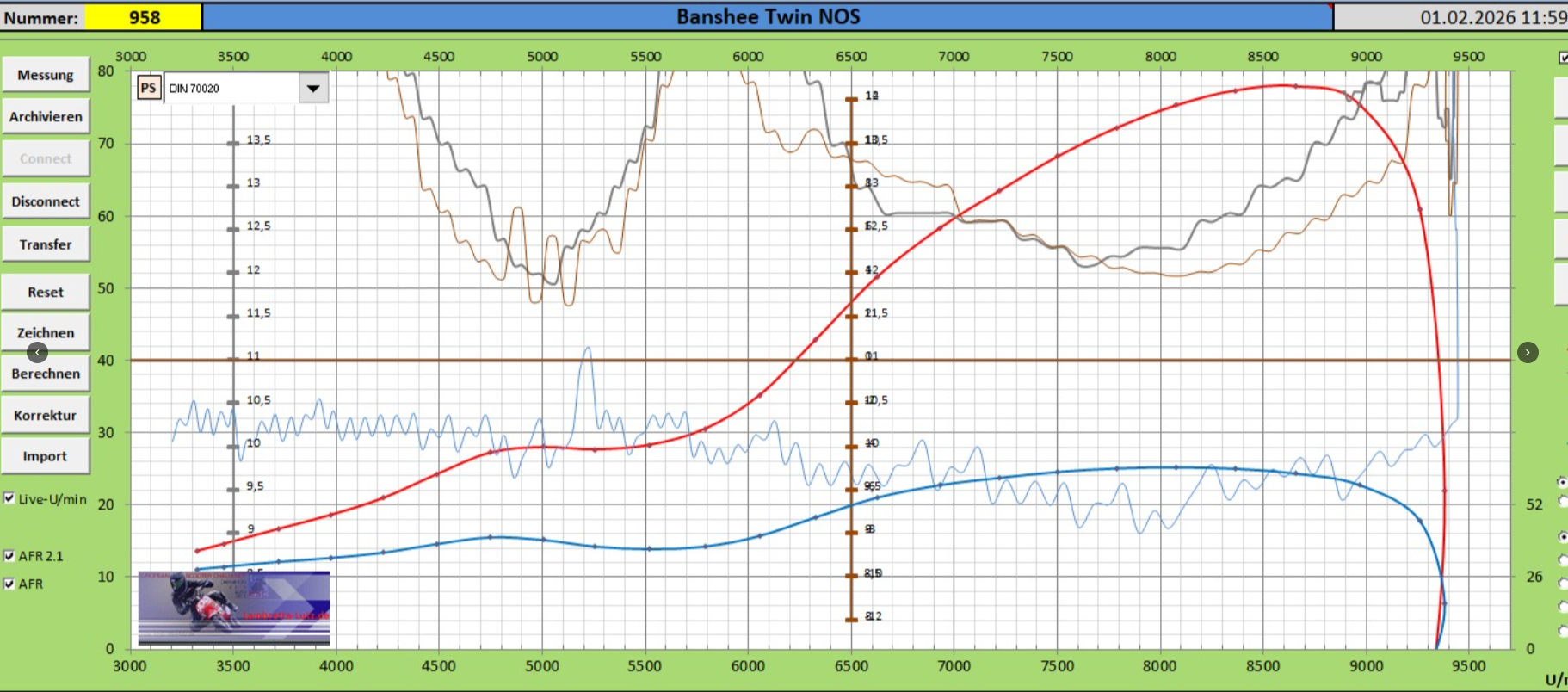

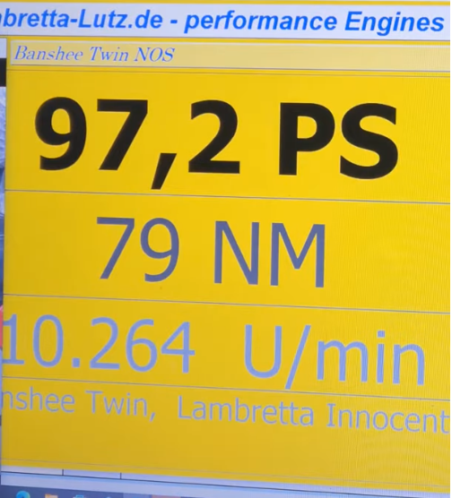

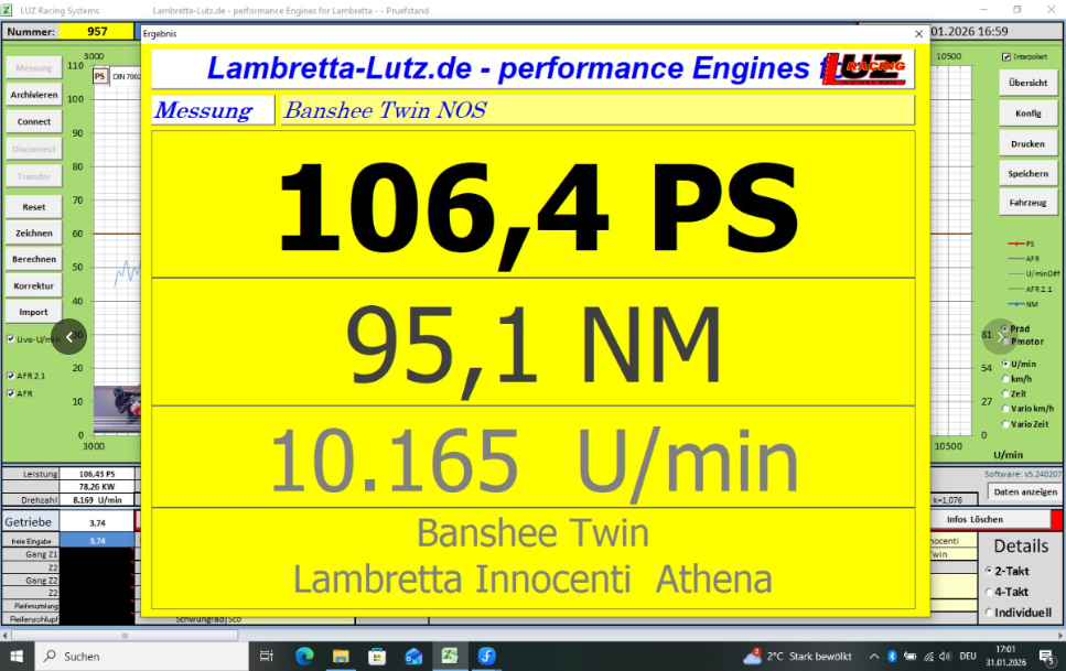

  24. heute Nacht ist mir nach den letzten drei Tagen sinnloserem Suchen nach der verlorenen Leistung ein Licht aufgegangen und dann habe ich heute durchgeschraubt - nachdem dann die ersten Kurven ohne NOS stärker als je zuvor waren, wusste ich, nun kann es passieren - habe nicht nur mein persönlichen Ziel erreicht, sondern wohl einen Rekord gebrochen - zumindest bei Lambretta-Motoren auf Original-Gehäuse. Und nun habe ich noch Optionen - weil ich habe eine neue Tür aufgemacht, und noch längst nicht alle üblichen Optimierungen umgesetzt... Heute hat Nico EGIG vom Thron gestoßen mit seinen 107PS - also ist die neue Messlatte 110PS - obwohl das EGIG daheim auf dem Dyno wohl schon geknackt hat - also kann das nächste Ziel nur die 120PS sein... Wie sich in den letzten 3 Jahren die Grenzen verschoben haben, ist schon crazy!
