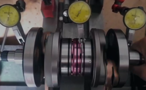

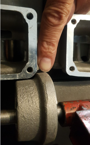

  8. Mal ein paar Impressionen aus der ersten Kleinserien / Bestellungen... Abweichungen nach dem Verschweißen, zwischen 1/100-4/100 dabei nur 1/100 auf dem langen Lima Taper. Aufbau auf einem neuen UNI Gehäuse VS. GT Gehäuse: Bei beiden muss etwas vom der linken Motoraufnahme abgeflacht werden - das fällt bei dem GT Gehäuse deutlich mehr an, jedoch ist es auch deutlich massiver hier ausgelegt und damit insgesamt unproblematisch. Die erste Vape/Ingitech Zündungs-Variante ist auch auf den Weg gebracht - 150W Leistung und voll programmierbare CDI. Diese Variante hat 2 ZZP-Mapping, verschiedene Ansteuerungsmöglichkeiten wie auch Quickshift sowie, wenn es zu der Verwendung von RD350 YPVS Zylindern kommen sollte, die direkte Ansteuerung der Powervalves - Stellmotoren. Als Standard Variante hat sich die "Scootopia" auf Vollwellen DC Umbau mit VAPE Regler und einer 6Ah LiPo Batterie bisher bewährt.

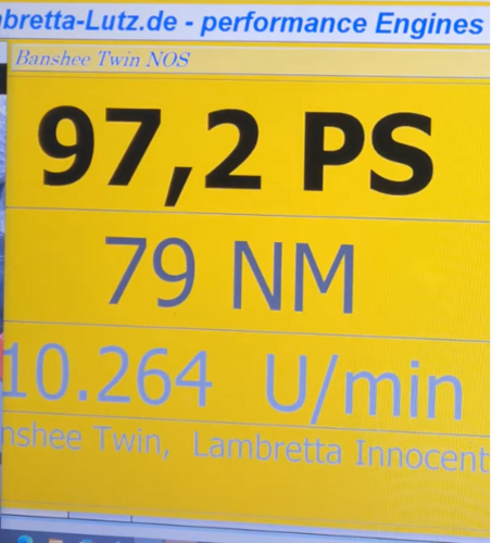

  23. 97,2 PS – und dann der totale Knockout… Ich hatte es nun also fast die 100PS geschafft. 97,2 PS auf dem Prüfstand – doch dann war die Leistung plötzlich komplett weg. Egal, wurde eh zeit für eine Revision... Also Sicherheitshalber den Motor runter vom Prüfstand, alles zerlegt und geprüft. Und das fast Unglaubliche: Alle Komponenten waren noch völlig in Ordnung. Man hätte niemals gedacht, dass dieser Motor gerade mehrfach fast 100 PS mit NOS hintereinander ausgehalten hat und vorher x 60+PS und 70+PS Läufe... - warum der Leistungsverlust im letzten Lauf - keine Anzeichen, keine sinnvolle Erklärung oder Beschädigungen, die das erklären würden. Alles wie im Originalzustand: 125 LI Gehäuse, Seriengetriebe top, Die Phython8 Kupplung top. Das System hat grundsätzlich hervorragend funktioniert. Nur die Welle war auf der Lima-Seite etwas stärker gespreizt, aber nicht so, dass es den massiven Leistungsverlust erklären konnte. Also wieder von vorne. Den ganzen Tag gestern geschraubt, gereinigt, angepasst. Die Kugelwelle in der Spreizung korrigiert und nun voll verschweißt, den linken Zylinder mit Boyesen-Kanälen modifiziert, auf 39 mm Vergaser und VF4-Membran umgebaut, NOS-Düse in die Ansauger gesetzt, Schieberschraube am Vergaser auf die andere Seite umgesetzt und Gaszüge so angepasst, dass die Schieber endlich wirklich voll öffnen. Ich war mir sicher, jetzt würde ich über 100 PS kommen!!! Dann kam der Prüfstand: 1. Lauf: Bei 49 PS rutscht ein Vergaser ab. ok, dumm gelaufen nochmal 2. Lauf: Bei 63 PS rutscht der andere Vergaser ab - what the fuck - die Schellen waren doch fest... Und seltsam... die Leistungskurve war nicht mal so spritzig wie mit den 30ern. Also alle Schellen nochmal nachgezogen, obwohl sie eigentlich fest waren. Komisch. Motor wieder ankicken – geht nicht.... Choke eingesetzt? Obwohl warm? Eigentlich völlig sinnlos - egal mal versuchen.... Plötzlich jagt der Motor schlagartig hoch, fast bis Max-Drehzahl. Ich reiße in Panik die Zündkabel ab – zu spät. BÄM. Klack. Nichts geht mehr und der Kickstarter blockiert - also mindest das Getriebe hat es erwischt... Was war passiert??? Waren die Schieber verklemmt....? Auf jeden fall - also der Motor ist hochgegangen ist, hat sich die Schaltklaue zwischen 1. und 2. Gang verhakt. Der Schlag war so brutal, dass nicht nur das Getriebe zerlegt wurde, sondern auch der "unsichtbare" Torsions-Beam herausgerissen wurde und das Gehäuse gerissen ist. Wieder mal Originale Innocenti-Teile zerstört. Diese verdammten 39-mm-Vergaser haben von Anfang an nur Probleme gemacht. Und jetzt haben sie mir den ganzen Motor gekillt. 15 Stunden Schrauben gestern für die Katz. Ich könnte im Strahl kotzen. Ich weiss nicht ob ich noch genug rumliegen habe, um bis nächstes WE doch noch alles für die Prüfstandgaudi wieder zusammen habe... sieht nicht gut aus... Aber eins ist klar: ich gebe nicht auf. Wenn, dann baue ich nun das Kit auf 200 Block auf - dann habe ich auch die Varianten durchgeprüft... @ All Wenn noch jemand ein z.B. Spanischen SB rumliegen hat und noch ein Getriebe - egal welches - bitte PM! Grüße, Lutz
