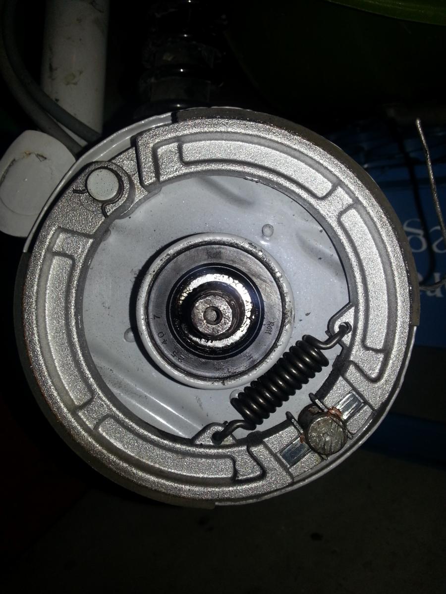

mein V50 Vorderrad wackelt, die Achse ist aber stabil. Aus meiner Sicht die Verzahnung der Achse, oder der Achsaufnahme der Trommel.
Woran kann ich erkennen was es ist?
... oder andere Ideen?
Danke im Voraus
stuga
das sollte mit angezogener kronmutter weg sein. was meinst du mit "wackelt"? wenn du hand anlegst oder nur ein ei in der felge..?
nächste baustelle wäre das achslager hinterm simmerring.
Das Rad hat richtig Spiel. mit fixiertem Lenker kann ich das einige mm hin und her bewegen.
Kronmutter hab ich natürlich nachgezogen. Das isses nicht. Achslager auch nicht, weil wie gesagt: Die Achse hat 0 Spiel. Auch nicht die Schwinge.

achso, axial "raus und rein"? dann hinten die tachoschnecke-mutter lose.bingo.
Nee, nicht axial, sondern .... hoch und runter...(peinlich, wie heißt das)
Wie erkenne ich dann die richtige Seite beim Einbau?
Wenn du wirklich keinen Unterschied feststellen kannst zwischen beiden Seiten (was ich fast nicht glauben kann, eine Seite ist eigentlich immer minimal höher, aber bei RMS Kram ist alles möglich) hilft nur ausprobieren.
Radial.
