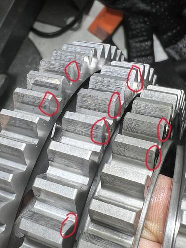

  • Für mich als Metaller sieht das völlig normal aus, die Zahnräder sind gefräst oder am Tannenbaum gestoßen.

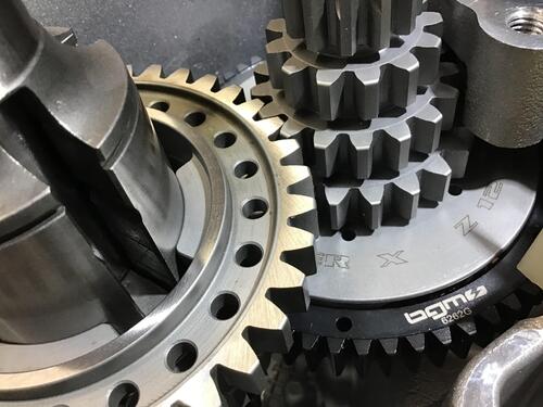

ich fahre das Crimaz Getriebe mit der neuen Hauptwelle in einem 306er BFA.
Die interne Rastung ist wirklich genial. Das Schaltkreiz rastest sehr fest genau in der Mitte der einzelnen Gangräder bzw im Leerlauf ein.  Es sind 3 Kugeln welche in die Rille der Schaltwelle rasten und so sitzt das sehr straff und sauber.
Kein ausdistanzieren der Schaltraste notwendig.
Aktuell kann ich das Crimaz wirklich sehr empfehlen.

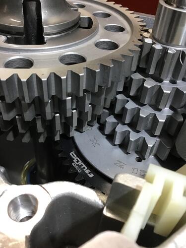

danke für den kurzen Bericht LiDoNi... gibt es sonst noch Erfahrungen mit der neuen Crimaz Hauptwelle? Möchte mir einen 251er aufbauen und die Crimaz Hauptwelle hört sich echt sehr interessant an. Nebenwelle soll von Benelli kommen, vermutlich 12-13-16-19, Primärübersetzung 25/62. Welche Gangräder zum Einsatz kommen bin ich mir noch nicht so sicher. BGM? (falls irgendwo lieferbar), DRT?
vor 2 Minuten hat audis4 folgendes von sich gegeben:
ich fahre 12/13/16/19
               55/40/36/35 alles DRT

mit welcher Primärübersetztung? hätte eher an Standard Gänge gedacht 57-42-38-35
vor 27 Minuten hat audis4 folgendes von sich gegeben:
24/62 BGM gerade
Ich fahre im BFA die Crimaz nebenwelle , 20er Rad im 4ten , mit 55/40/38/36 bei 24zu64 primär .
vor einer Stunde hat Sieger Bitburg folgendes von sich gegeben:
16/38 ist aber viel zu kurz übersetzt
mit 25/62 Primär?
vor 2 Stunden hat audis4 folgendes von sich gegeben:
mit 25/62 Primär?
Mach wie ich u gut
Besser geht nicht!

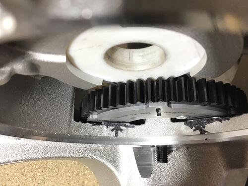

Grüss Euch....ich hab die Crimaz Nebenwelle verbaut in der PX. Nachdem ich das Video vom Posch angesehen hab, ist mir aufgefallen, dass er an einer Seite nen mords Spalt hat während auf der Geschraubten Seite das voll anliegt. Das hatte ich bei mir auch und hab daher das Ritzel so eingebaut dass es vermittelt war. Wie ist Eure Meinung dazu?
Grüsse
