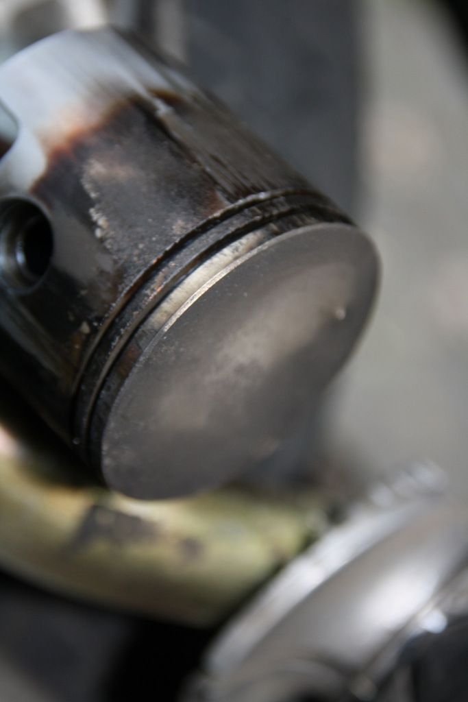

Nach dem Klemmer sowieso. Musst schauen, ob sich die Kolbenringe noch frei bewegen. Evtl. die Nuten mit ner Feile bearbeiten. die geriebenen Stellen mit Schleifpapier im Kreuzschliff bearbeiten. Nach so nem heftigen Klemmer, inklusive der Gewaltfahrt danach, wird er immer wieder klemmen, selbst wenn die Bedüsung jetzt passen würde.

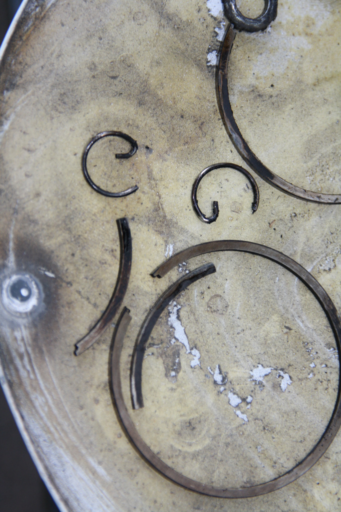

OK, der untere Kolbenring war fest und ist beim rausmachen gebrochen.
Ich würde nun mit feinem Schleifpapier die Spuren vom Stecker am Kolben entfernen, neue Ringe einsetzen und die komischen Sicherungsringe der Kurbelwelle durch Seegeringe ersetzen, dabei noch die Dichtungen von Zylinder und Auslass austauschen. Reicht das?
Die Kolbenringe haben so 51-53mm Durchmesser und sind ca. 1,5mm Dick, beim SIP gibt's 38,4x2 und 55x2,5mm, was mach ich hier falsch?
Ist der ganze Ruß soweit noch normal? W5AC ist drin und hellbraun.

Wenn Du Seegerringe nimmst, ist der nächste Defekt vorprogrammiert. Dann aber gleich so, daß der Zylinder Schrott ist.
Meinst du auch diesen Kolbenbolzenclip mit 12mm Durchmesser? Diese Drahtteile auf den Fotos sind ja scheinbar einweg, wollte die ungern wiederverwenden.
Das du 102ccm oder 85ccm hast ist dir klar ?
Habe ich beim zerlegen zwar geahnt, aber dem Vorgänger vertraut... Muss ich nun den Hub ausmessen oder steht das irgendwo gut versteckt drauf?
Wenn der Kolben wiederverwendet wird, braucht der auch wieder neue Draht-Ringe (Querschnitt rund).
Seegerringe haben einen eckigen Querschnitt und fliegen aus der runden Nut im Kolben gern raus.
OK, dann ist es ein 85er, danke für die Tips, die Clips wären mir sicher um die Ohren geflogen...
