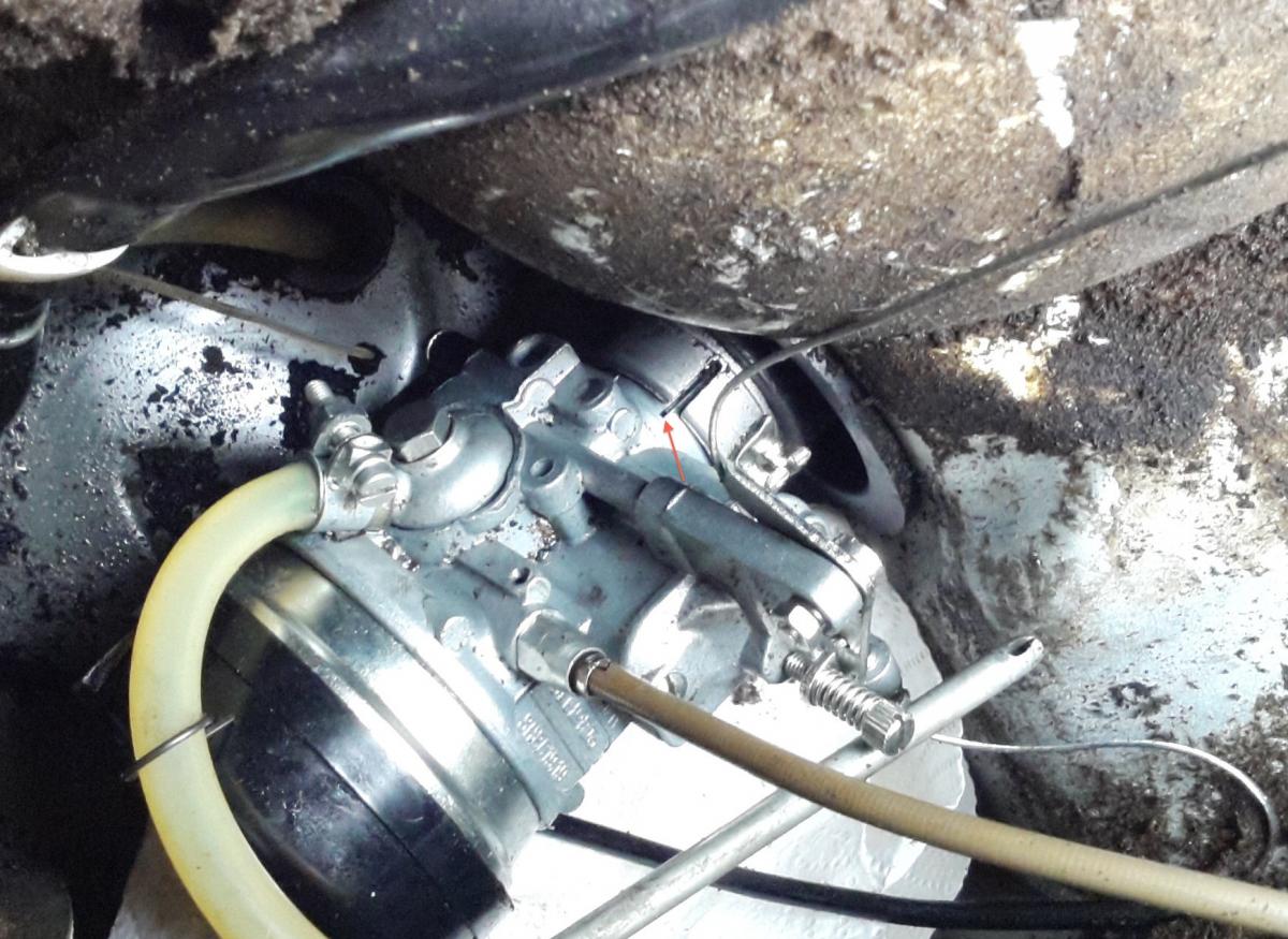

  20. Heute bei richtig Licht habe ich die andere Seite zerlegt und die Hülle vom Ansaugstutzen richtig platziert, den Filzring gereinigt und nochmal probiert. Es ist definitiv so, dass ich den Vergaser mit dem Filzring nicht ganz drauf bekomme, es sind genau die 2mm vom Filzring die wie oben mit Pfeil markiert 3 Luftlöcher machen. Ansaugstutzen ist fest am Motor, Vergaser ist fest auf ASS-Hülle, Schelle sitzt richtig, ASS-Hülle wackelt auf ASS. ASS-Hülle sieht so aus: http://www.sip-scootershop.com/de/products/ansaugstutzenhulse+fur+shb_17872700 Brauche ich hier eine mit längeren Gusslaschen damit das richtig passt?
  21. Danke für die schnellen Antworten, folgendees habe ich heute morgen festgestellt: Ansaugstutzen wackelt auch mit. Die Schelle war bis zum Anschlag angewatzt, trotzdem liess sich der Vergaser fast abziehen, also alles rausgenommen, Schelle repariert und Vergaser wieder draufgesetzt. Nun passt er aber nicht, es sind 1-2mm Luft durch die Schlitze, siehe Bild. Dazu muss ich schon den Ansaugstutzen fest Gegenhalten da der ja auch locker ist. Was meint ihr, falsches Teil verbaut oder hilft vielleicht ausbauen und mal richtig reinigen?
