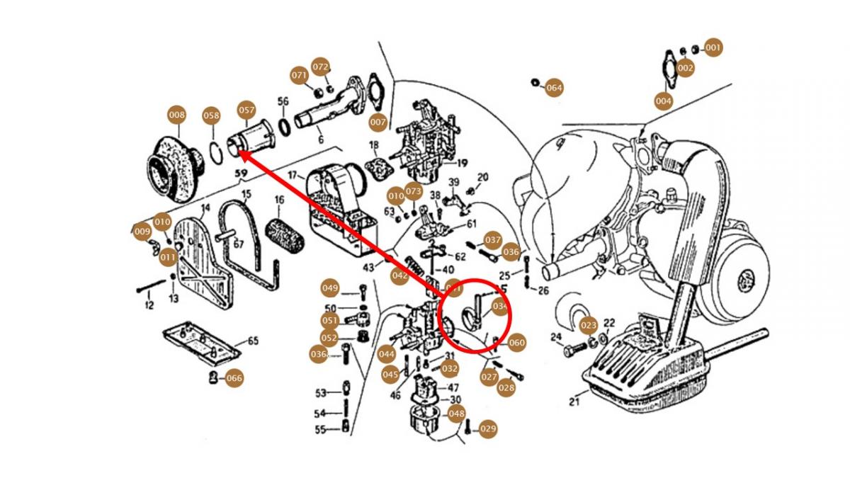

Diese Skizze hat mir geholfen das Grundprinzip zu verstehen: https://www.vespaonline.de/208564-Wo-finde-ich-den-Filzring-zwischen-Vergaser-und-Ansaugstutzen.html

Die Dichtung des Ansaugstutzens findet hier nicht statt!
Diese Spalten sind notwendig, damit die Schelle, auf dem Foto nicht drauf, die 4 Zungen des Vergasers auf dem Ansaugstutzen klemmen kann ohne zu brechen! Die Dichtung erfolgt zwischen Ansaugstutzen und Vergaser mit Filzring alt / O-Ring - neue Variante! Nicht zwischen Vergaser und Ansaugstutzenhülse! Alle 3 "klemmen" sich dann zusammen! Sandwich :-D  halt!
Der Filzring sollte leicht eingefettet eingebaut werden, dann Vergaserschelle anziehen!
Es sollte dann nichts mehr wackeln!
Wenn ja, Schrauben am Ansaugstutzen/Motorblock überprüfen und nachziehen / oder mit Dichtung neu machen!
Wenn du keine originalen Teile verbaut hast, diese auf Maßhaltigkeit überprüfen!
