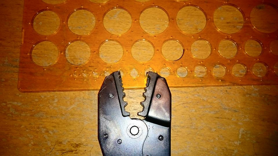

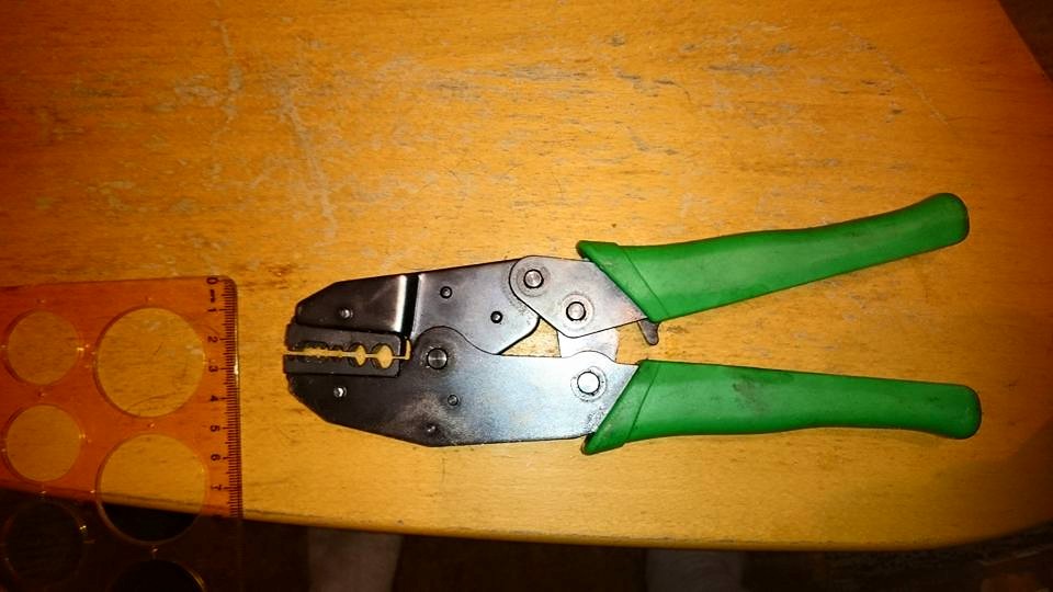

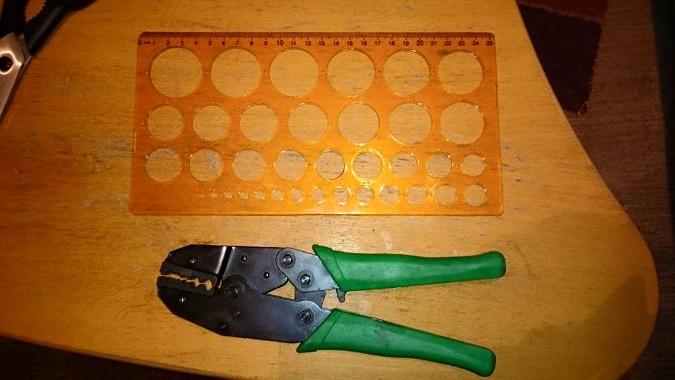

ich nutze für die bowdenzugendkappen seit einigen jahren die unten abgebildete grüne zange - sie eignet sich wirklich sehr gut dazu, obwohl sie für etwas  anderes bestimmt ist.
frag mich bitte nicht,  welche art von kabeln sie ursprünglich crimpen sollte - ich hab diese crimpzange im elektroladen aus der unmittelbaren nachbarschaft beim schaufensterbummeln gekauft ( alpha-elektronik in bielefeld ) , weil ich beim ersten blick sofort gesehen habe, dass sie dafür geeignet scheint.
mit den von mir geposteten bildern und fachkundigem personal im entsprechenden laden wird man dir sicherlich sofort sagen können, für welche kabelart diese zange ursprünglich gedacht war (ggf. email an den laden wo ich sie gekauft habe - die sind sehr nett da, die haben sogar  mal anfang der 90´iger einen kaputten t5 tacho wieder hinbekommen, wo irgendein ic ? kaputt war  ) .

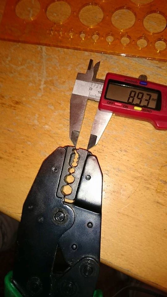

ich hab extra ein paar mehr foto´s mit messschieber und schablone gemacht - bei 9 mm könnte es noch so gerade  hinhauen - bei größeren durchmessern wird das ergebnis dann aber nicht mehr so ordentlich aussehen und ich vermute , dass die pressung  auch nicht so haltbar sein wird, wie bei  normalen bowdenzughüllen ( z.b. kulu oder hinterrsdbremse vespa ) dort halten die kappen auf jedenfall bombe.

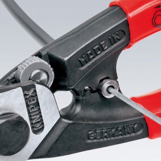

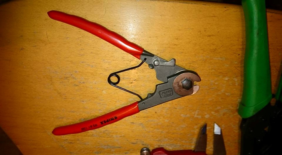

die knipex für innenzüge habe ich auch seit geraumer zeit in gebrauch - sie eignet sich wirklich hervorragrend  für sämtliche vespazüge - auch der innenzug von der hinterradbremse . sie macht ein absolut sauberes schnittbild - kein sofortiges ausfransen etc.nach dem kürzen wie bei einem auch hochwertigen seitenschneider. 100 mal besser -  auch die knipex möchte ich nicht mehr aus meiner werkstatt hergeben.
die züge könnten sogar noch etwas dicker sein - ich weiß nicht genau, ob bei lamy sowas verwendet wird, ich denke aber auch an solchen rollern sollte meine  knipex das komplette innenzugsortiment abdecken

Bei der Knipex 9561190 ist dafür extra ne Vorrichtung dran.
Das ist zwar richtig. Aber wie schon weiter vorne beschrieben ging es um einen Durchmesser der von der Knipex NICHT abgedeckt wird.
Wer lesen kann ist im Vorteil...
