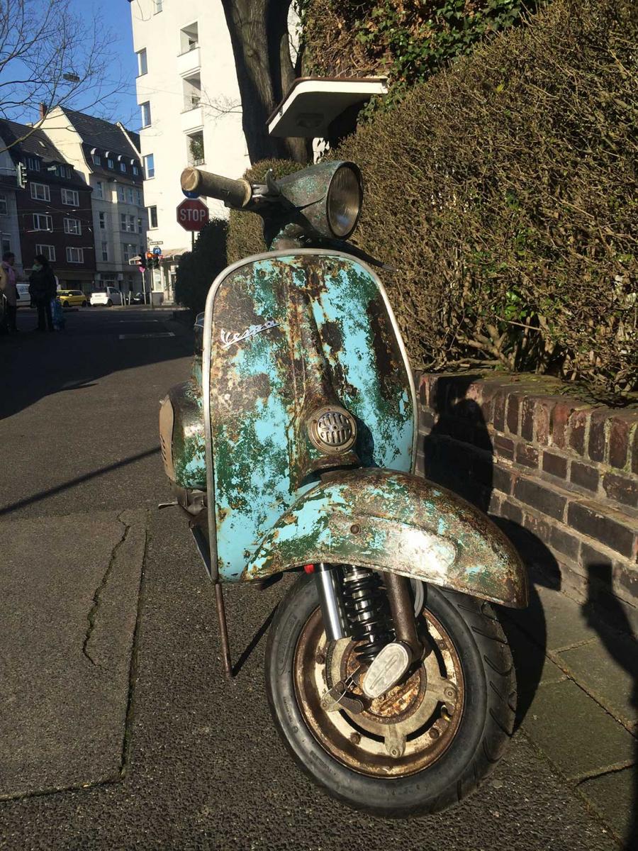

Patinöse SS90 Ratte
Neter Hobel erstmal.

    Feddich                   Jetzt fehlt nur noch die Seitenklappe... sollte aber auch bald kommen

    Gabel komplett revidiert.         Unterboden und Motorraum gereinigt und mit Oxyblock behandelt.           Rahmen von losen Rost- und Lackpartiklen befreit. Ist jetzt komplett fettfrei und trocken, wi
  • SpecialHeizer
    SpecialHeizer
    Ne, war ich nicht. Motorrevision und kleinere Optimierungen stehen aber an und dann gehts auch nochmal auf die Rolle..     Und noch schnell ´n aktuelles Bild hinterhergeschoben...
