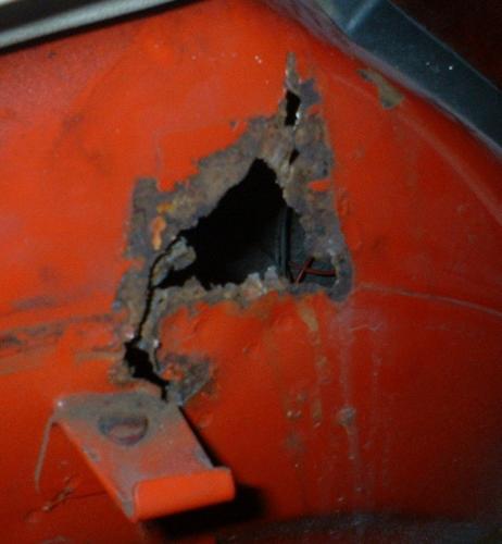

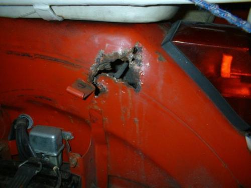

Wie sieht es in diesem Bereich aus? Evtl. auch schon blasenentzündeter Blätterteig?

sieht ja tragisch aus.....spann einfach mal ne zopfstahlbuerste in die flex oder die bohrmachiene,
und rodel mal rueber, da siehste schnell was die vorredner meinen.
das rechte bild (beinschild/bodenblech) sehe ich nicht so tragisch an, ABER so wie es aussieht
sind die loecher auf tunnel hoehe....dh in den tunnel gefault....das wiederum waere tragisch....
genau so wie das linke bild.....das sieht nach groesseren problemen aus....und wie gesagt, die daempfer
aufnahme hast du noch gar nicht gezeigt....wenn ich den rest sehe, gehe ich davon aus das die weg is.....
ich weiss nicht wie das in DE ist aber hier bei uns wuerde ich nen neuen rahmen kaufen...liegt bei 800 tacken,
und die alte rahmennummer einschlagen, und typenschild rueber auf den neuen rahmen, und gut iss.....
so lange der alte rahmen verschrottet wird, sollte das kein problem sein.
