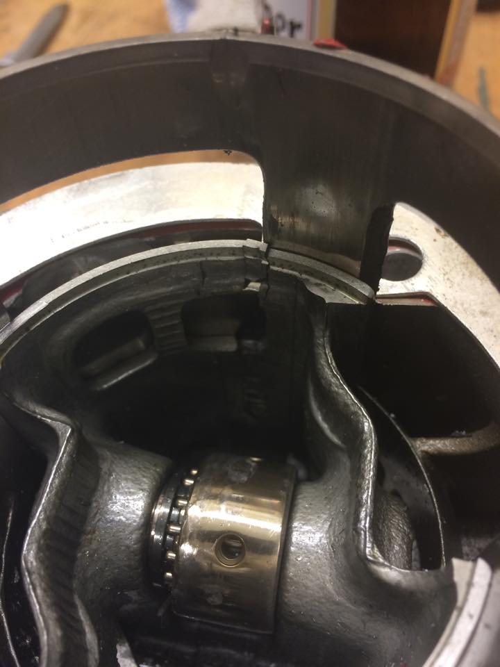

Fuck, unserem Kollegen hat es heute auch die Pinasco DS-KW zerlegt, hat er ca. vor nem Jahr bei S&S gekauft.
Schätze so 500km gelaufen.
Pleul unmittelbar unter dem oberen Auge abgerissen.  :censored:
Leistung ca. 30Ps mit MHR und Mustang 2
Zum Glück hat er sich nicht gemault!

Ich dachte, dass mit den kaputten Wellen wäre nur Panikmache ... [emoji41]
der kollege hat mir bilder geschickt - sieht echt übel aus - vielleicht habe ich dem mhr-zylinder dann doch zuviel leistung verliehen :-D , bin eigentlich davon ausgegangen, dass zumindest die pleule nicht abreißen. weiß aber letztendlich auch nicht was am rad anlag.
da die aktion schon etwas länger her ist, hab ich auch nicht mehr alles im koppe, aber ich meine, ich hab den schon relativ heftig überarbeitet. ich frag ihn mal, ob ich die bilder hier einstellen darf.
so, ich hab gefragt, kann die bilder nehmen.
setup was mir bekannt ist:
mhr von mir schon etwas stärker überarbeitet für einen ds-motor
mrp-ansauger ds-ansauger ich glaube i.v.m. vergaser gößer als 30 mm :-D
pinasco 60 mm  ds-welle
wie schon gesagt, was an leistung anlag, weiß ich nicht - ich meine der Nick oder 10& war dabei und kann was zur leistung sagen. ich weiß nur, dass das ganz im ersten bei vollgas passiert ist

Leistung war knapp 30.
Beim Rausbeschleunigen in Gang 1 einfach Leistung weg und Motor aus.

danke für die zusatzinfo andre. ich sage mal: zum glück im ersten, dass hätte richtig böse ausgehen können.
verdrehen, okay dass das mal vorkommt, aber pleulabriss - dreck. ich glaube wenn ich einen ds mal für mich selbst machen würde, käme da ne welle mit dem pleul von der muzzu vww rein. wahrscheinlich würde ich mir sogar selbst eine aus der mazzu vww schnitzen.
ich hoffe, dass nach dem spalten das kw-gehäuse heile geblieben ist. ds liese sich ja unproblemtisch auf membran fräsen.
Wie man auf den Fotos sehen kann, hat sich sogar das eine Stehbolzenloch verzogen. Hoffentlich sind die Gewinde im Block und Lagersitze noch i.O.
