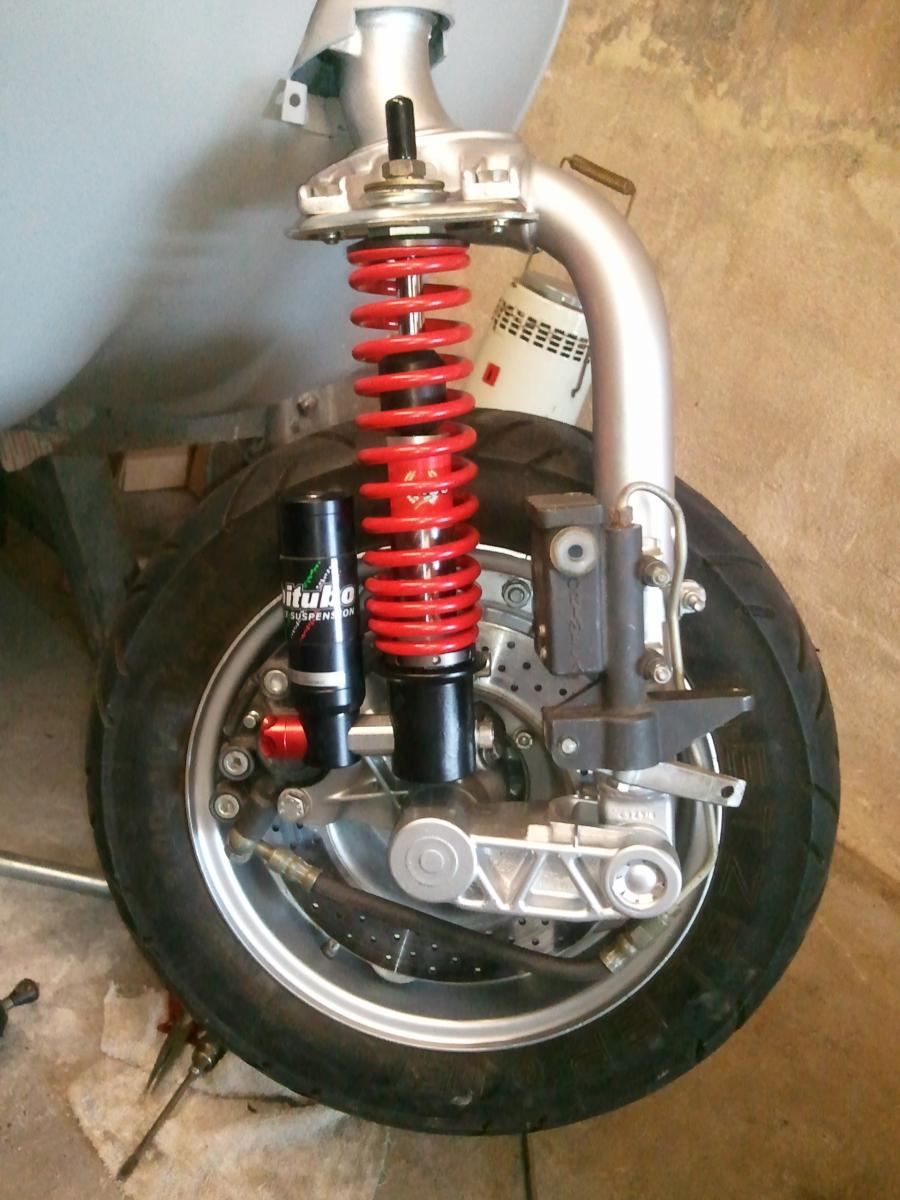

mit viel schnippeln hab ich vor einigen jahren nen v50 kotflügel auf ne px gabel
So sieht das Ganze ungekürzt in etwa aus.........da kommen noch ein paar cm raus.
Die Sache mit dem V50-Kotflügel anpassen wird dann auch gemacht, passen wird das dann aber nur mit Beule.

der abstand zwischen dämpferaufnahme und lagersitz bei der px gabel, entspricht in etwa dem was man bei einer pk-gabel erhält, wenn man die scheibenbrems-dämpferaufnahme mit den malossi hülsen unterlegt.
unten dann noch mal eben um ein paar mm kürzen und gut ist.
leider ist die fummelei mit dem kotflügel echt eher heftig, da die diese befestigung ja auch um 25mm nach oben wandert und wurd es dann bei der kotflügel montage spannend.
post-42013-0-72380500-1349969852_thumb.j
Die Bremsleitung sitzt aber schon ein wenig zu straff!?!?
@lehrbua
Nein, ist nicht zu stramm, sieht auf dem Bild nur so aus.Die Leitung ist nicht auf Zug und wird noch freigängiger wenn die Gabel eingekürzt ist.Dann ist der Winkel der Schwinge wieder wie bei der PX.
