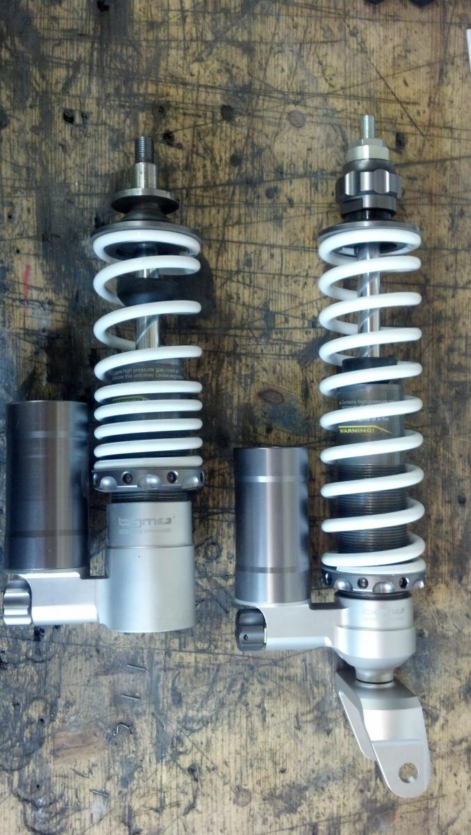

Hab noch nen paar kleinigkeiten erledigt wie ne Batteriebox gebaut und nen paar verchromte Teile geschliffen aber ansonsten nix gemacht.
Auspuff soll jetzt bald eintreffen vom Amazombie, der Lacker will anfang nächste Woche die Pistole schwingen und mit der Nebenwelle von Madsol bin ich gespannt ob es was wird.
Stoßdämpferfedern hab ich noch weiß Pulvern lassen vom Phantasia62, vielen Dank dafür nochmal. Kann ich nur jedem weiterempfehlen den Kollegen.
Schnell, zuverlässig und günstig.
Hoffe ich kann Euch bald mal wieder mit richtigem Material füttern.
Bis denn
post-45676-0-99863800-1368561350_thumb.j
Denke auch das es die Feder wenig interessiert wo oben und unten ist, drehe sie aber trotzdem, wusste nur nicht mehr wie rum die war.
Grüße und Danke
Florian
