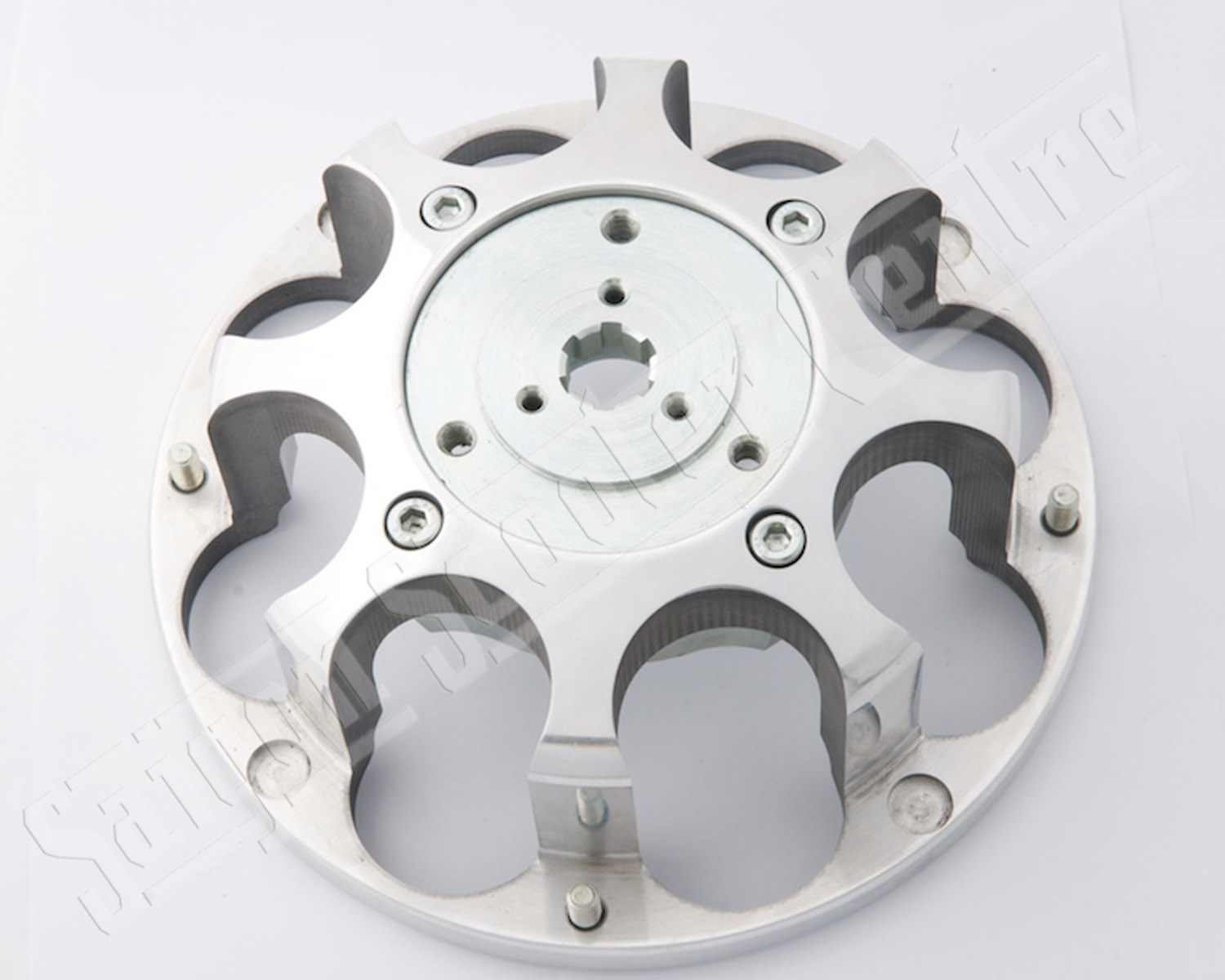

Da ich auf der Suche nach einer neuen Bremstrommel war und von der Qualität der SIL Trommel sehr enttäuscht bin, habe ich mir mal die Trommeln von Scootopia und UNI genauer angesehen.
Mein Fazit:
Die Scootopia hält was alle versprechen.
Aber auch die UNI machte einen ordentlichen Eindruck und überraschte mich doch positiv.
 Beide Trommeln würde ich fahren.
Natürlich habe ich mir immer nur ein Exemplar angesehen, aber die Kandidaten machten nicht den Eindruck, dass es sich hier um einen Glücksgriff handelt.
Grundsätzlich sollte man vor dem Lackieren/Verbauen folgende Punkte prüfen:
  • Optischer Eindruck/Gussqualität
  • Höhenschlag
  • Seitenschlag
  • Unwucht
Mehr im PDF
Frises Bremstrommelvergleich.pdf

Die Scootopia Bremstrommel soll nun wohl doch nicht so doll sein?!
Werden zurückgerufen.
Grund?
Sieht schön aus, aber wie erkennt ihr, dass die besser hält als andere (außer dass sie auch eine Li2 Basis hat)? Was ist daran besser? Bessere Bolzen, bessere Legierung? gibt's ein Link zu einem Test?
Die Trrommelbrüch die ich an Bildern hier kenne, haben die Bruchstellen alle an nicht verstärkten Partien der Trommel.
Versteht mich nicht falsch, aber warum seit ihr alle so sicher, dass das Teil so gut ist?
Leider behalte ich ungern recht. Lieber wäre es mir andersrum gewesen...
und wie erfährt man davon?  schreibt Scootopia nun jeden an? oder der verkaufende Händer ...
vom verkaufenden Händler. Tja. Schade. Man will das wohl nun genauer untersuchen und mit anderen erhältlichen Trommeln vergleichen. Man kann nur hoffen, dass die Sorge unbegründet ist und da nichts weiter bei herauskommt.

MIr wurde berichtet, bei den Tschätsens hätten drei von drei Trommeln Risse. Klingt nicht unbedingt nach schlechtreden.
Nur um das mal eben klar zu stellen, bei uns geht es ist genau um eine Trommel, bei der ein nicht direkt nachzuvollziehendes "Schadensbild " aufgetreten ist. Es ist nichts abgebrochen, es ist nicht rausgebrochen, allerdings gibt es da eine Anomalie, die bis jetzt nicht so ohne Weiteres zu erklären ist. Nicht mehr, aber auch nicht weniger.
Der " Schaden" ist soweit erkennbar nur oberflächlicher Natur, nichts desto weniger geht die Trommel für weitere Untersuchungen zurück zum Händler.
Sollte da ein Fehler bei der Herstellung vorliegen, hat der Händler alles getan, Kunden darauf hinzuweisen.
Dafür ein Dankeschön.
Vielleicht sollte einfach mal abgewartet werden, was da jetzt bei rauskommt.
Dann muss jemand wohl seinen Flüsterer mal auf Glaubwürdigkeit überprüfen.
Aber ob 3 von 3 oder eine von einer...
Immerhin reden wir von 100%
Hier sind 3 gelandet, richtig. Eine wurde noch gar nicht bewegt, zwei wurden verbaut, bei Einer gibt es jetzt vorerst mal eine unerklärliche Auffälligkeit.
Natürlich gehen alle 3 zurück, der Händler hat sich da klar ausgedrückt.
So wirds gemacht, alles Weitere wird sich zeigen.
Das ist dann mal eine ganz andere Sachlage. Danke für's richtigstellen. Meine Info kam direkt aus'm Club. Hatte wohl jemand eine Panikattacke.
Bleiben wir einfach bei den Fakten. Ein Händler hat ein bei einem von ihm vertrieben Produkt eine Anomalie (bleiben wir bei dem Wort :-)) festgestellt. Bei wie vielen Teilen ist unbekannt und wäre schon Spekulation. Der Händler beschließt,auf Grund der ihm vorliegenden Informationen, dass er einen Rückruf startet. Er informiert die betroffenen Kunden via E-Mail und erläutert dort auch den Grund des Rückrufes.
Der Händler, als sehr seriös und sehr qualifiziert bekannt, hat vorbildlich gehandelt.
Auf der anderen Seite haben wir den Hersteller. Es scheint so (Achtung Interpretation meinerseits), dass dieser die aufgetretenen Anomalien anders interpretiert/einschätz als der Händler und nichts unternimmt.
Jetzt muss der geneigte potentielle Käufer selber entscheiden wie er damit umgehen soll.
Wer eine vermeintlich betroffenes Teil direkt beim Hersteller oder über andere Quellen schon gekauft hat, muss sich eben an seinen Verkäufer wenden.
