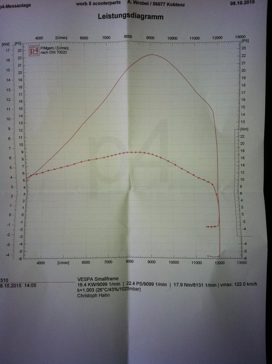

Im Leistungstopik ist meine Kurve von heute zu finden. Würde ich hier auch posten, aber mein Handy dreht das Bild immer auf die Seite.
Hau das doch der Vollständigkeitshalber auch mal hier rein. Is ja auch ne nette Kurve.
Auch wenn dein Arsch nicht recht geeicht ist, hast du nen deutlichen Unterschied mit der MiniTassi bemerkt?

Ich hätte gerne mal gewusst, was die Karre an Vorresoleistung hat, aber ich finde den Bereich nicht so richtig  :-D
Unterm Strich kann man aber wohl sagen, dass ich mich nicht allzu dämlich angestellt habe.
M1/60 GTR, 51/97 Vollwange, Polinistutzen mit 28er Rüssel und Mini-Tassi, 28er Oko ohne Filter, Nitro 160, 2.54er mit kurzem vierten. Messung müsste der dritte Gang gewesen sein.
PS.: Das Bild bekomme ich per Handy nicht gedreht. Sollte der Herr Wrobel mir noch die Kurve per Mail schicken, versuche ich das nachzubessern.
besser

Glückwunsch Motorhuhn und gute Fahrt !
Das sollte doch alle Mühen rechtfertigen.
Steuerzeiten wären jetzt natürlich von großem Interesse. Laut oder leise?
Das stimmt wohl, ich werde an dem Motor vermutlich auch nichts wesentliches mehr ändern, denn eigentlich passt das ja so. Muss ich mich wohl mal wieder ändern - ist wie mit den Frauen :-D
Ich empfinde den Roller als recht leise. Vor allem in der Stadt lässt der sich absolut unauffällig bewegen. Bei Knallgas wird's natürlich anders - obwohl das aussenstehende auch nicht unbedingt so sehen. Da heisst's immer nur die karre wär harmlos.
