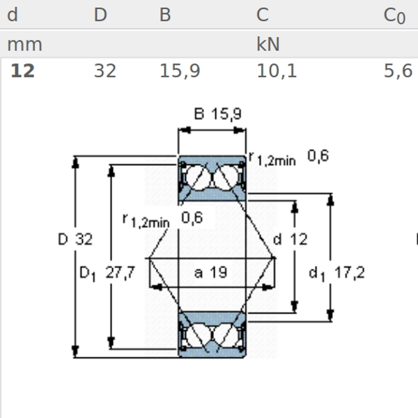

hat jemand mal versucht vorne in die Bremstrommel, breitere geschlossene Lager, zu verbauen und die Sirris einfach weg zu lassen?

ja warum nicht breiter?  würden doch mehr Kräfte aufnehmen.... verbogene Vorderachswellen (12mm !) sind ja nun keine Seltenheit... das innere, also das zum Tachotrieb hin, wäre somit sogar fast Mittig dann

Das innere Lager, bzw. seine Position, stellt sicher, dass bei korrekter Montage, die Trommel auch bei angezogenen, äußeren Muttern, noch frei läuft. Käme dort ein breiteres Lager zum Einsatz, müsste man entweder die Hülse zwischen den Lagern passend kürzen oder das Distanzstück außen vor dem Lager entsprechend kürzen.
Das innere Lager, bzw. seine Position, stellt sicher, dass bei korrekter Montage, die Trommel auch bei angezogenen, äußeren Muttern, noch frei läuft. Käme dort ein breiteres Lager zum Einsatz, müsste man entweder die Hülse zwischen den Lagern passend kürzen   (ne die bleibt gleich lang)  müsste man das Distanzstück außen vor dem Lager entsprechend kürzen.
Richtig...
das innere Lager, also das zum Tachotrieb hin, wird nur durch die ca. 10mm Distanzbuchse, zwischen seinem Lagersitz in der Trommel und der Bremsplatte fixiert.
Man müsste nur diese kürzen, mehr nicht... diese Distanzbuchse läuft ja zusätzlich noch im Sirri!
wenn man den Sirri komplett weg lässt, weil ein geschlossenes und breiteres Lager (z.B 15,9mm) verwendet wird, kann man das mit einer ensprechenden Passscheibe ausgleichen anstatt der Distanzbuchse

Ich hab nen breiteres Lager verbaut! ;-)
Und eine verzogene Lammy-Achse ist keine Seltenheit! Die sind nur ganz leicht verzogen,kaum zu sehen,aber macht sich bei einer Scheibenbremse bemerkbar, nicht so sehr bei einer Trommelbremse! Und es kann nie schaden,Lager so nah an die Schwinge zu bringen,um Stabilität und versteifheit zu bekommen!

Wer braucht schon nen Wellendichtring im Innern der Bremse?! ;-) Gibt ja Lager,die schon mit lippendichtung versehen sind! Schade,das solche Tipps nicht im Sticky stehen!

Hab mich immer schon gefragt,wieso die Hülse zwischen den Lagern einen innendurchmesser von 13mm hat,wenn doch die Achse 12mm ist?! Man sollte sich eine Hülse drehen lassen mit außenDurchmesser 18-20mm und innendurchmesser von 12mm,das gibt nochmal eine Versteifung der Achse!
Bin mir sicher,das es nicht lange dauert,bis solche Hülse in dem einen oder anderen Teileshop zu kaufen gibt! ;-)
Versteh ich das richtig, ihr behebt das Problem einer krummen Achse, welche sich zwar messen lässt, auf der Straße aber keinen Einfluss hat?
Wie genau sind die Lagersitze der Trommel zueinander? Wie Rund läuft eine Trommel? Wie verhält sich eine gerade Trommel wenn ich eine Unrunde Felge verbaue?
Wie soll eine Hülse welche nur als Distanzierhilfe gedacht ist und zwischen zwei Lagern klemmt, die Festigkeit der Achse verstärke , wenn ich zwar weniger aber immer noch Spiel zulasse? Wo biegt sich die Achse um wieviel und warum? Wie viel Spiel hat das Lager um eine Verbogene Achse aus zu gleichen?
Bearbeitet von swissscooter
Ich weiß nicht recht. Die "üblichen" 6201-Lager sind nicht wirklich an ihren Grenzen, die Krafteinleitung auf die Achse wird nur marginal verändert. Extra-Aufwand würde ich dafür nicht treiben. :satisfied:
