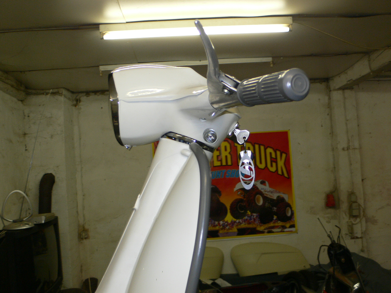

Ja Ring sitzt ganz drinne, Schraube auf der Vorderseite für den Ring passt auch. Hinten passt es Perfekt... Ring ist ein Nachbau der alte war krumm aber wie soll es damit zusammenhängen?
Hast du die Kiste auseinander gebaut? Sprich passte das da noch?
Gibt es vielleicht ein Bild ohne Kaskade? Vielleicht sind die Halterungen des Beinschilds am Rahmen etwas weit nach vorne gebogen, zumindest mein Beinschild schließt hinten am Lenkkopf anders ab.
Hab nen Bausatz gekauft, also nicht selbst demontiert.
Werd mal die Kaskade abschrauben und ein Foto machen...
Bearbeitet von Superdeubel
Aha, nicht dass das nachher der falsche Lenkkopf ist. :thumbsdown:
post-15595-027794300 1277056901_thumb.jp
hab ich da was falsch gemacht das das Spaltmaß der Kaskade so groß ist?
Ich musste auch schon die Obere Halterung etwas abschleifen da sonst der Lenker an der Kaskade schleift...
ich befürchte, dass der ring, den du da verbaut hast nicht 100%-ig gerade ist. repro ringe gibt es aus vietnam und von casa, die sind seit einiger zeit 'made in italy'. so wie die jüngsten casa kickstarter auch :thumbsdown: hab bei mir 'damals' den asiatischen verbaut. das hat aber erst im zweiten anlauf geklappt, da der erste verbogen war. (hatte aber auch einen riss an einem der stege zwischen innen- und außenring. natürlich erst nach dem erfolglosen einbau so genau angeschaut.)
Bei einem krummen Ring würde der Lenkkopf aber nicht passen. Wenn das Beinschild passt und so wies ausschaut auch der Lenker passt (lässt sich frei drehen?) dann müsst das passen. Die Kaskade und der Koti werden mit Langlöchern ans Beinschild geschraubt. Kannst du das noch leicht nach oben schieben (und Beinschild ev. ganz leicht nach unten, bzw nach hinten)? Dann sollts doch in Etwa passen.

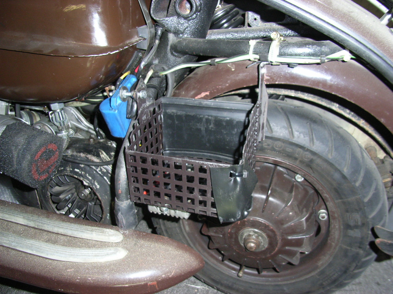

Da ich durch meine RS Airbox auf die Toolbox verzichten muss, bin ich jetzt mit der Frage konfrontiert worden wo ich mein Ölfläschen und Werkzeug verstaue. Für das Ölfläschchen würde ich einen Reserveradüberzug mit integrieter Tasche nehmen. Zwecks Bordwerkzeug habe ich mit Athanasius schon gesprochen und er meinte das unter der linken Backe innen, nach dem Floorboard Platz für eine solche "Toolbox" wäre. Hat jemand sowas schon mal gebaut? Gibts Fotos?
lg Shanti

Und zum Ringproblem: Bei meinem Motörhead Lemmy, sprich LI150, sitzt die Kaskade genauso mies mit dem Chromring. Und ich würde behaupten, da ist noch alles orioginal.
Hast ein Foto für mich zu beruhigen, Jockey hatte mir geschrieben das evtl. mein Rahmen verzogen sei aber ich glaube dann müßte das ganze Keilförmiger sein...

Ich habs zwar schon mal erwähnt, aber vielleicht ist das untergegangen. Es wäre ja zumindest möglich das die Beinschildhalterung am Rahmen etwas weit nach vorne steht, dieses Ungemach könnte man recht einfach mit einem Gummihammer beheben. :thumbsdown:
Wenn das Beinschild ein bisschen weiter rein kommt, käme die Kaskade halt auch ein Stückchen weiter rein. Das behebt zwar immer noch die Ringproblematik, aber die Kaskade würde halt nicht mehr am Kopf schleifen.
Danke Lars,
mit dem am Lenker schleifen hab ich schon gelöst indem ich die Gewinde an der Rückseite etwas gekürzt habe, nun sitzt sie weiter dran und der Lenker bewegt sich werde evtl. aus den Löcher Langlöcher machen und probieren das ganze etwas nach oben zu bekommen ohne den Kotflügelanschluss außer acht zu lassen, werde mich damit Morgen Abend mal auseinandersetzen da ich heute noch Scheissbereitschaft habe und daher kein Nerv für nix. Schön das sowas jetzt kommt nachdem fast alles ferig ist, erst am Wochenende den Nordspeed Auspuff nochmal zersägt und neu verschweißt das der nicht mehr auf dem Boden aufsetzt, nen kaputter neuer Bremslichschalter und nun das...
