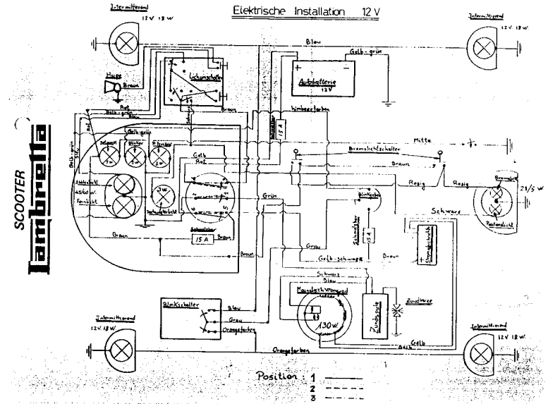

Hab mir die Elektrik jetzt mal genauer angesehen, ich habe da noch ein nettes Zündschluss mit einer handvoll Kabel:
Ein Schaltplan für das Zündschloss wär hilfreich. :-D
ich würd einfach einen li3 kabelbaum und lichtschalter kaufen, und das dann so wies der nop gezeichnet anschließen,
grün halt nicht nur nach vorne zum koll schalter sondern zusätzlich hoch zum Zündschloss hinten dann passt das
@ Spucky: Bitte kauf dir einen fertigen Kabelbaum um 25,- Eier und gut is. Alles andere is Murks und viel zu viel Hacke.
Wennst beim Kabelbaum schon sparen willst, hast das falsche Moped gekauft. :-D:-D
Außerdem kommst so auch nicht billiger davon. Ich kann ein Lied singen. 4 Silikonkabeln für die Zündung, der Meter 5,-.
So was mach i nie wieder..... :-D:-D

@ spooky: Schaltplan der Serveta mit Zündschloss hinten ist im Sticky S. 219. Ist das der Richtige?
edit: Zumindest passt(e) der für meine Serie 80.

varitronik-anschlußschema: http://www.vespa-t5.org/lambretta-stuff/an...ema-varitronik/
und zum durchschauen für t5 rainer:
paßt so? b an die batterie, ac-ausgang am regler unbenutzt? mag der das?
oder wollte der rainer einen selber-strick-minimal-kabelbaum für die linse mit varitronic? :-D

Hmm, Dein Plan sieht schon recht gut aus. Der Rainer hat aber auch an der linken Lenkerseite noch einen Legoschalter und daher folgenden Schaltplan:
Ob der Regler es verträgt, den AC-Ausgang ungenutzt zu lassen, weiß ich nicht, aber wird so nicht wertvolle LiMa-Leistung verschenkt?
Minimal-Lösung ist nicht das Ziel - eher die volle Leistungsaubeute. Ich würde aber (anders als der Werner) gern auch das Licht an die Batterie hängen. Wenn dafür ein anderer Kanelbaum gestrickt werden muß, dann muß es eben so sein.
Bearbeitet von T5Rainer
meines erachtens müsstest du eher einen neuen Stator wickeln :-D
naja meines erachtens nutzt nops vorschlag nur gelbweis zur ladung
rotweis wird nur auf 12v geregelt aber net genutzt
evtl könnte man einen 2ten regler verbauten dort rotweis regeln und richten und damit dann parallel zur Batterie klappt das?
Licht auf AC findet Werner aber sehr sexy, da er früher, zugegeben ohne Rüttelfestem Bleiakku, öfters wegen kaputter Zelle mit glimmlicht heimfahren musste :-D
no way
K.A. :-D
Muß ich mal drüber nachdenken. Ähnliches ist bei mir auch schon vorgekommen. Normale Blei-Batterie hält nur ca. 2 Jahre. :-D
ich hab' nur gaaaarkeinen bock, den plan komplett neu zu malen...
Schade aber nachvollziehbar. ;-)
es wird...
zuerst mal licht (4) an ac, rest an dc:
was is an deiner im rechten schalter, rainer? im ersten lince-plan licht fern/abblend, blinker, hupe. in deinem ist blinker links, und rechts hupe, fern/abblend und ??? noch'n taster? lichthupe?
Schalter rechts:
- Licht ON/OFF Schalter
- Fern- / Abblendlicht Umschalter
- Lichthupe (blauer Taster)
- Hupe (schwarzer Taster)
Schalter links:
- Blinker Li/Re
- Zündung ON/OFF (der Schalter ist aber werksseitig garnicht verdrahtet)
