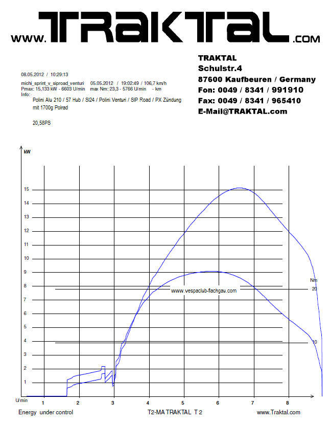

Polini 210 ALU
MMW Touring Kopf
PX Elestart Lüfterrad 1700gramm
57Hub Kabawelle
SI24 Ovalisiert
Polini Venturi Rahmengesaugt
Überströmer angepasst
SIP Road mit Viton Ring
20,58PS/23,3NM mim SIP-Road fährt sich Tapfer :wacko:

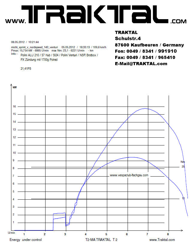

21,41PS/23,1NM mit der NSR Brotbox, geht auch gut, auf der Strasse macht der SIP Road aber mehr Spass, vor allem weil ich für zwei Italiener auf die Sitzbank drück :wacko:

Strassen- oder Rollenmessung?
@sprintschrauber: coole Werte!
Irgendwie wirft der trackal aber Nm in den Raum, an die ich gerne glauben moechte aber nicht ganz glauben kann.
maccoi hat mir kuerzlich von einem 177er Polini mit Si erzaehlt, der 24Nm haette. So einen Motor haette ich auch gerne, hab aber mit so nem setup noch kein anderes Diagramm in dieser Groessenordnung gesehen.
Edith meint die PS Werte sind eher plausibel.
Bearbeitet von polinist
@Polinist, stimm ich Dir zu, auf die Drehmoment Werte vom Traktal würde ich nix wetten! Maccois 24NM kommen aber vom Langhub Polossi (gibts einen GSF Thread mit Kurve dazu) ned vom 177er, könnte ich mich zumindest ned dran erinnern, aber vich bin auch ned bei jeder Messung dabei :wacko:
Offtopic on:
Wir hatten vor einige Wochen mal die möglichkeit den Traktal Prüfstand mit einem 133er Polini auf dem SCK P4 zu verglichen, Leistung zeigte der SCK P4 um 0,35PS weniger als der Traktal, Drehmoment zeigte der P4 sogar um 1NM mehr als unser Traktal. Stoffis P4 zeigte auf einem 177Polini 1,2PS weniger, Drehmoment war beim Stoffis nicht dabei da nur eine Rollenmessung möglich war. Den 210er ALU hatte ich noch auf keinem P4, komm ich wohl auch nicht so schnell dazu, vielleicht am OpenDay im Herbst.
Also so ganz daneben ist der Traktal auch nicht, zumindest nicht bei PX/PK Zündungen :wacko:
Offtopic off:
