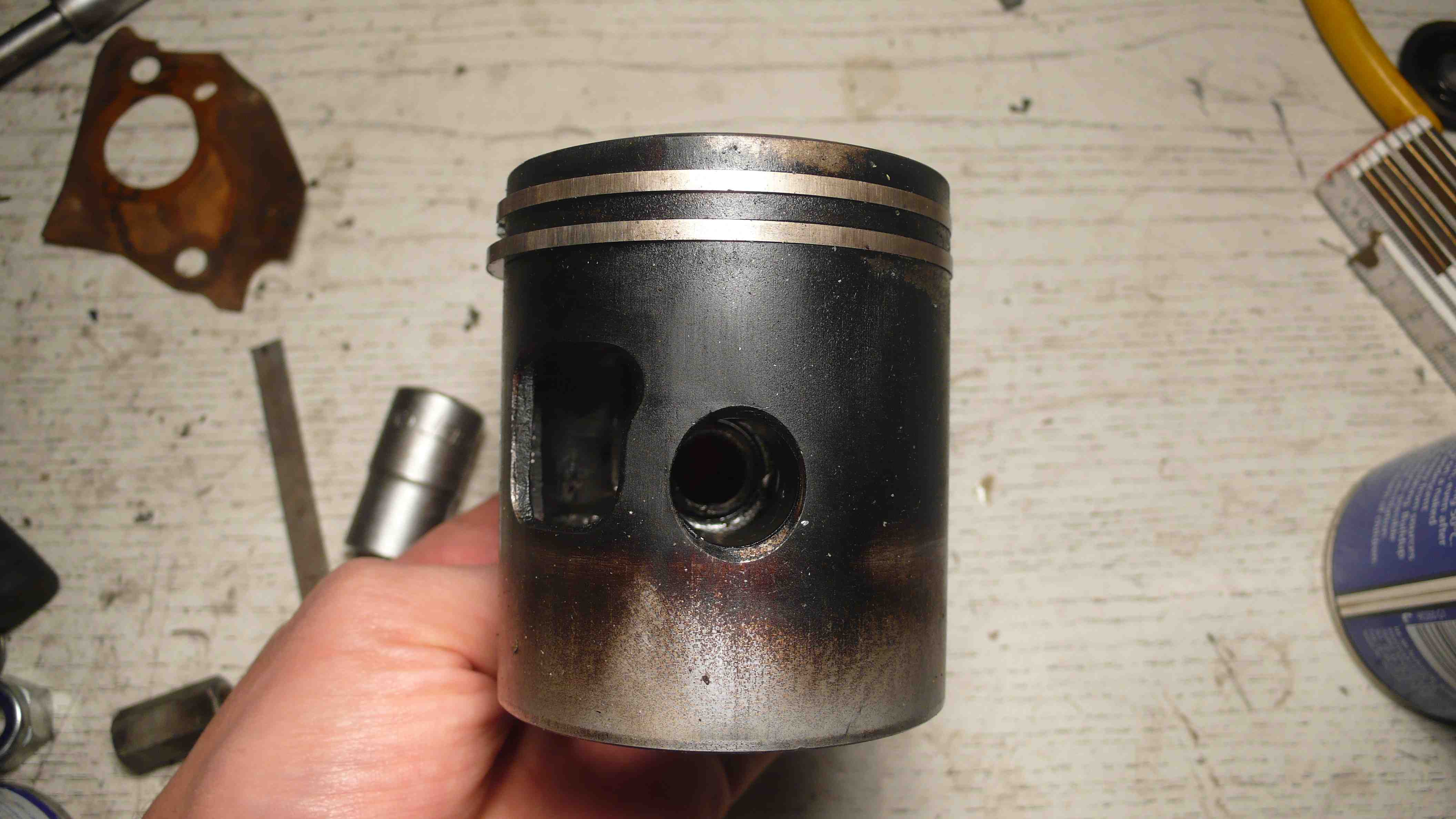

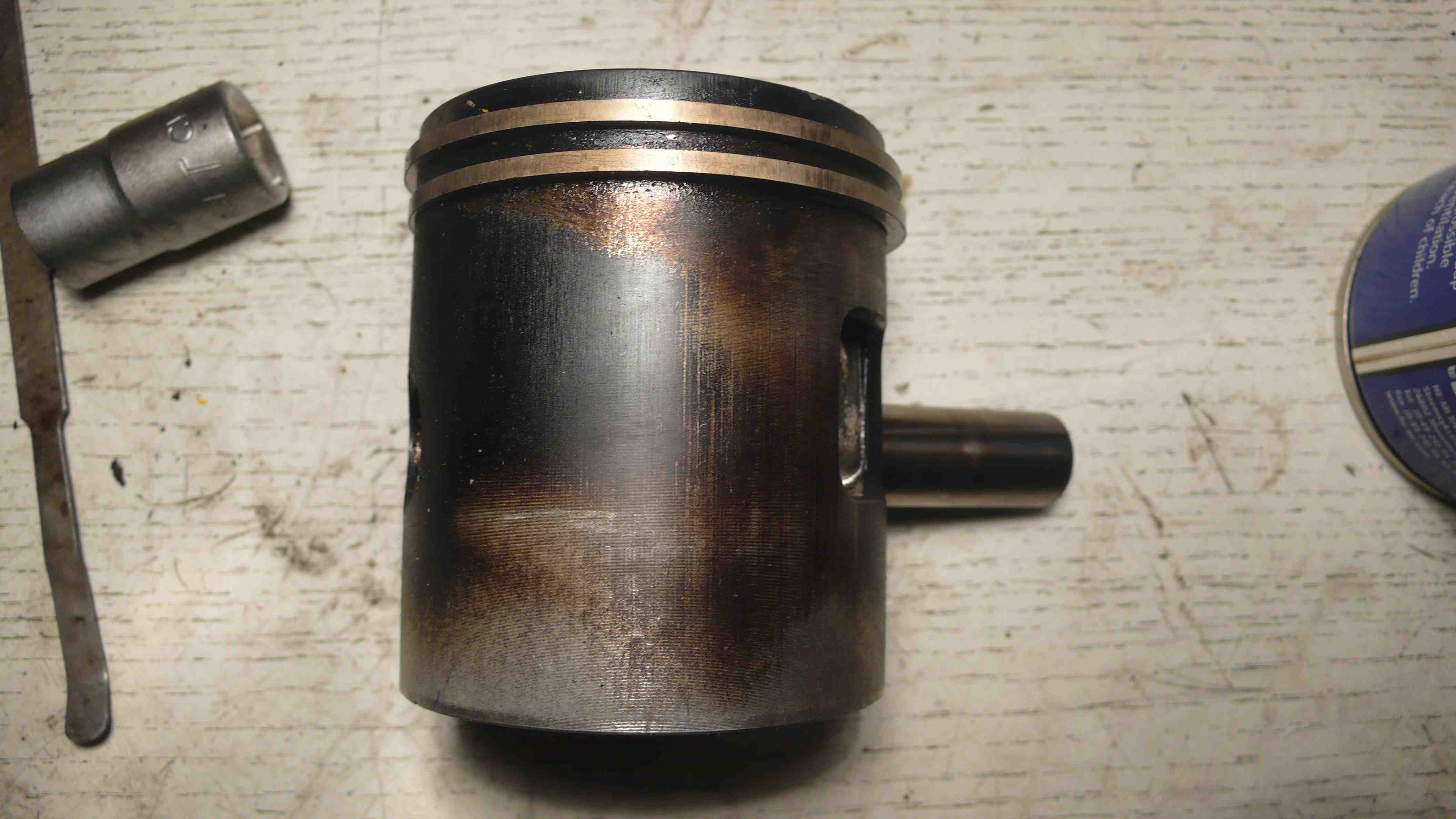

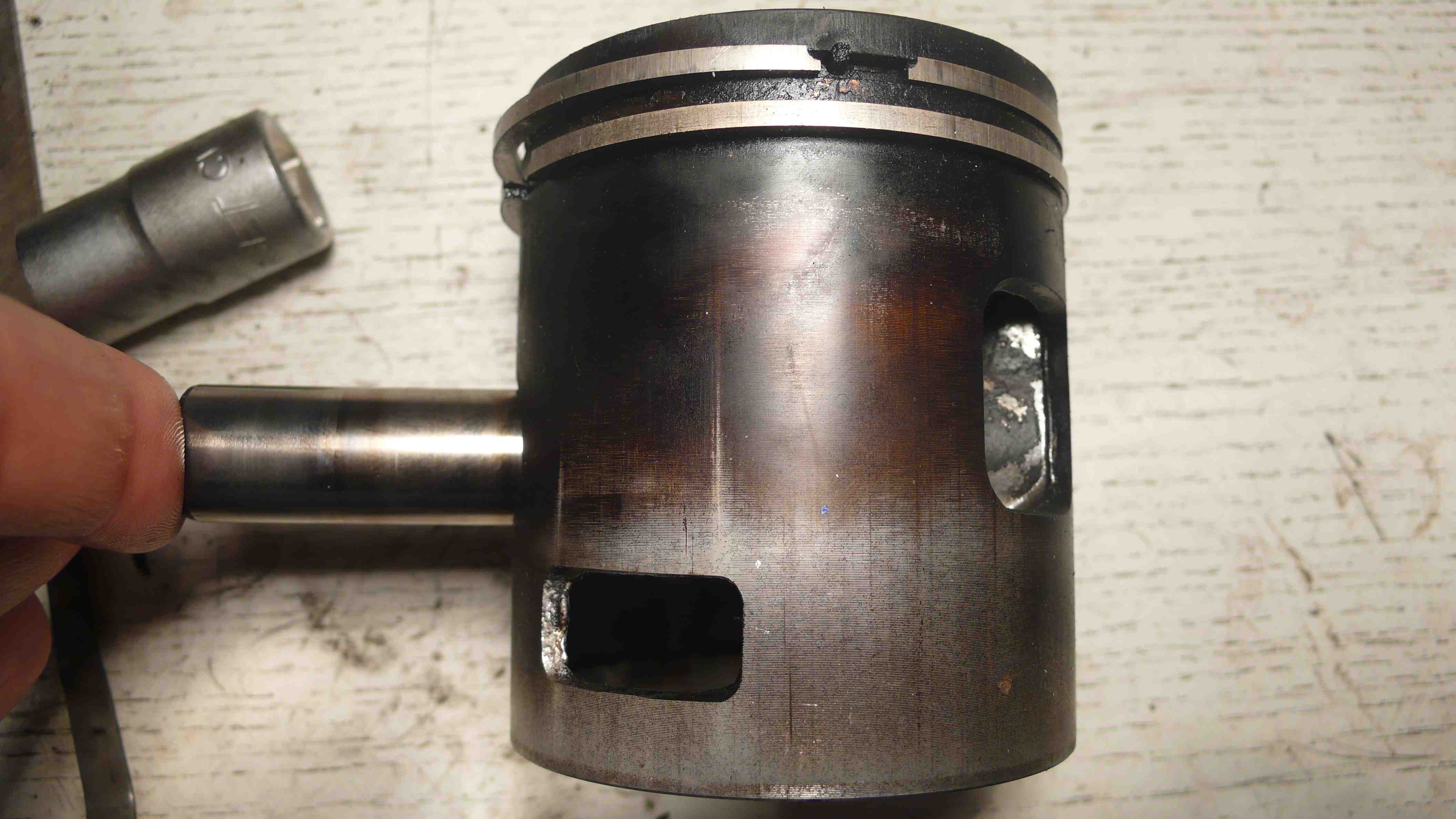

Und Kolben schwarz: Laufspiel viel zu gross oder Ringe matsch!

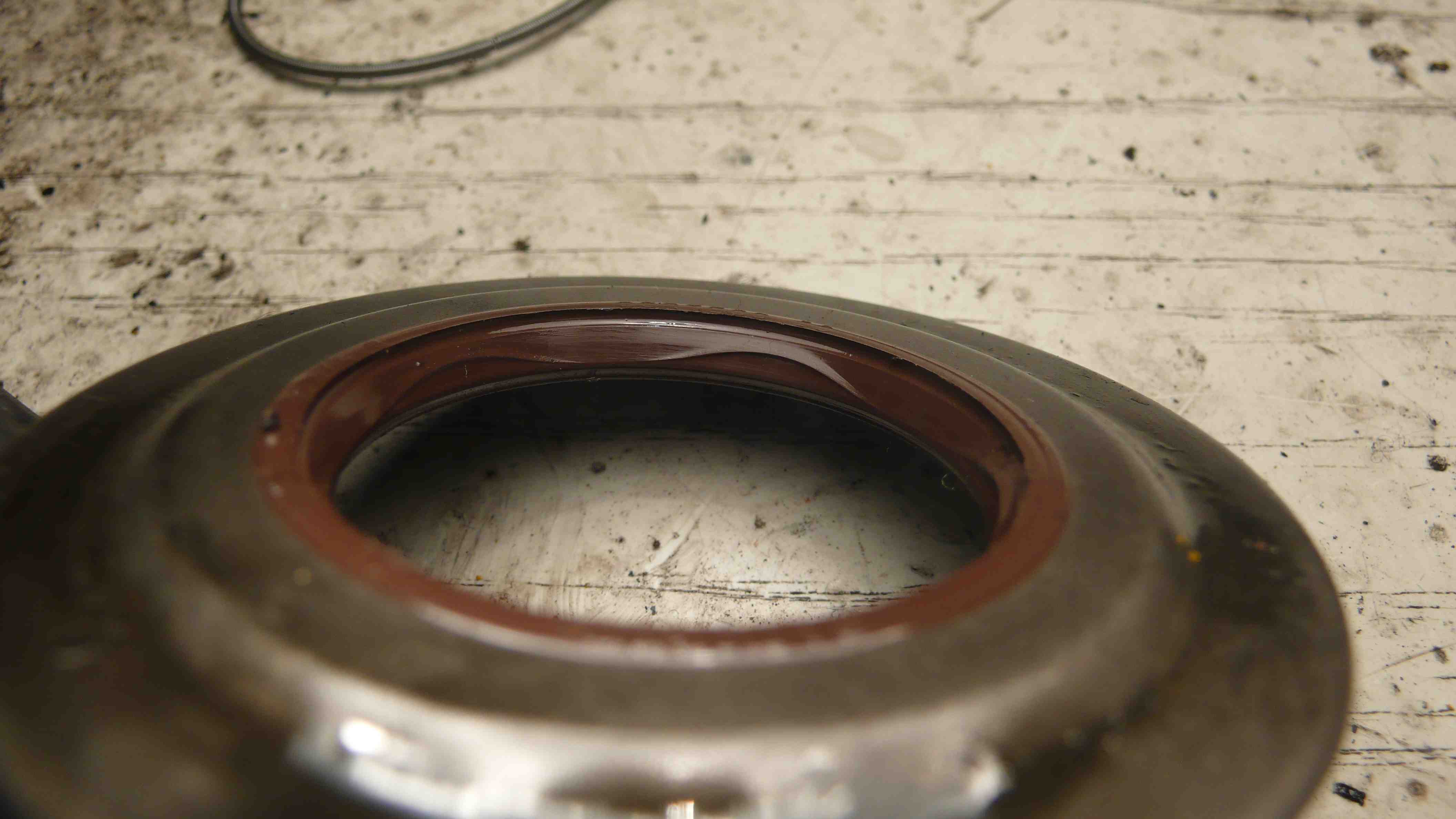

Schaue ich mir gleich auch mal an und mache ein Foto.
Der Siri sieht so erstmal anständig aus.
Ich würde mir jetzt erstmal die Simmerringdichtfläche der Kurbelwelle ansehen. Die Kurbelwelle scheint übrigens eine Mazzucchelli Rennwelle zu sein (MMC am Pleuel).

Ja der Siri sah echt super aus. So konnte man nicht die geringste Macke feststellen. Aber an irgendetwas muss es ja liegen. Ich ich tippe mal wirklich an dem Siri.

So wie es ausschaut scheint aber schon mal sicher, dass der SiRi Kuluseitig was weg hatte. Daher der Sprit im Getriebeöl.
Beim schwarzen Kolben hätte ich im erste Moment auf verschlissene Kolbenringe getippt, nachdem er aber rundherum kohlrabenschwarz ist frage ich mich ob da Kolben und Zylinder zusammen passen, oder ob da evtl. ein Originalmaß Kolben in einem auf 1. Übermaß gehonten Zylinder sitzt?

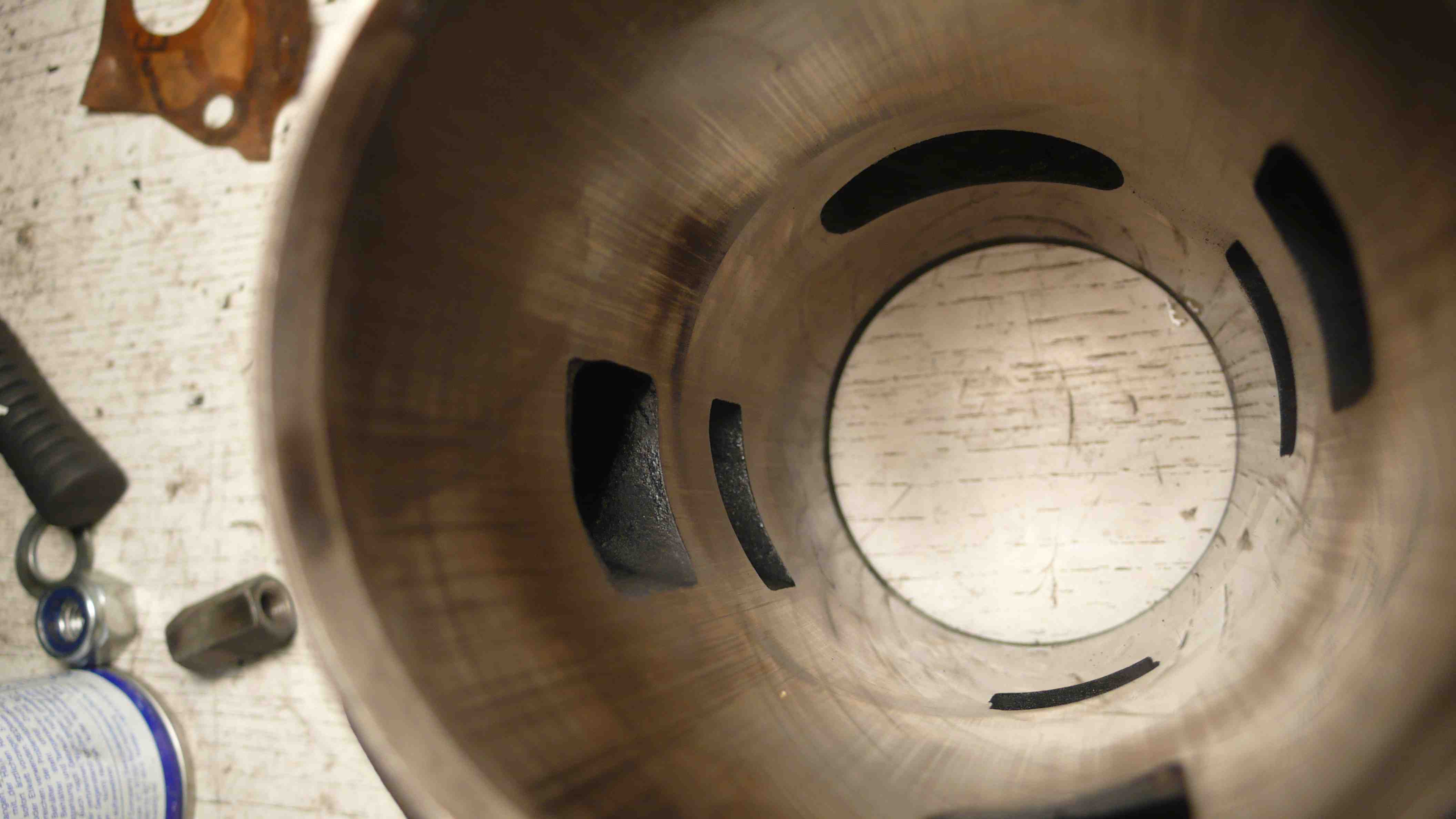

Den Zylinder würde ich auf jeden Fall mal vermessen plus den Kolben und dann je nach dem neue Ringe oder Übermaßkolben bzw. neuer Zylinder.

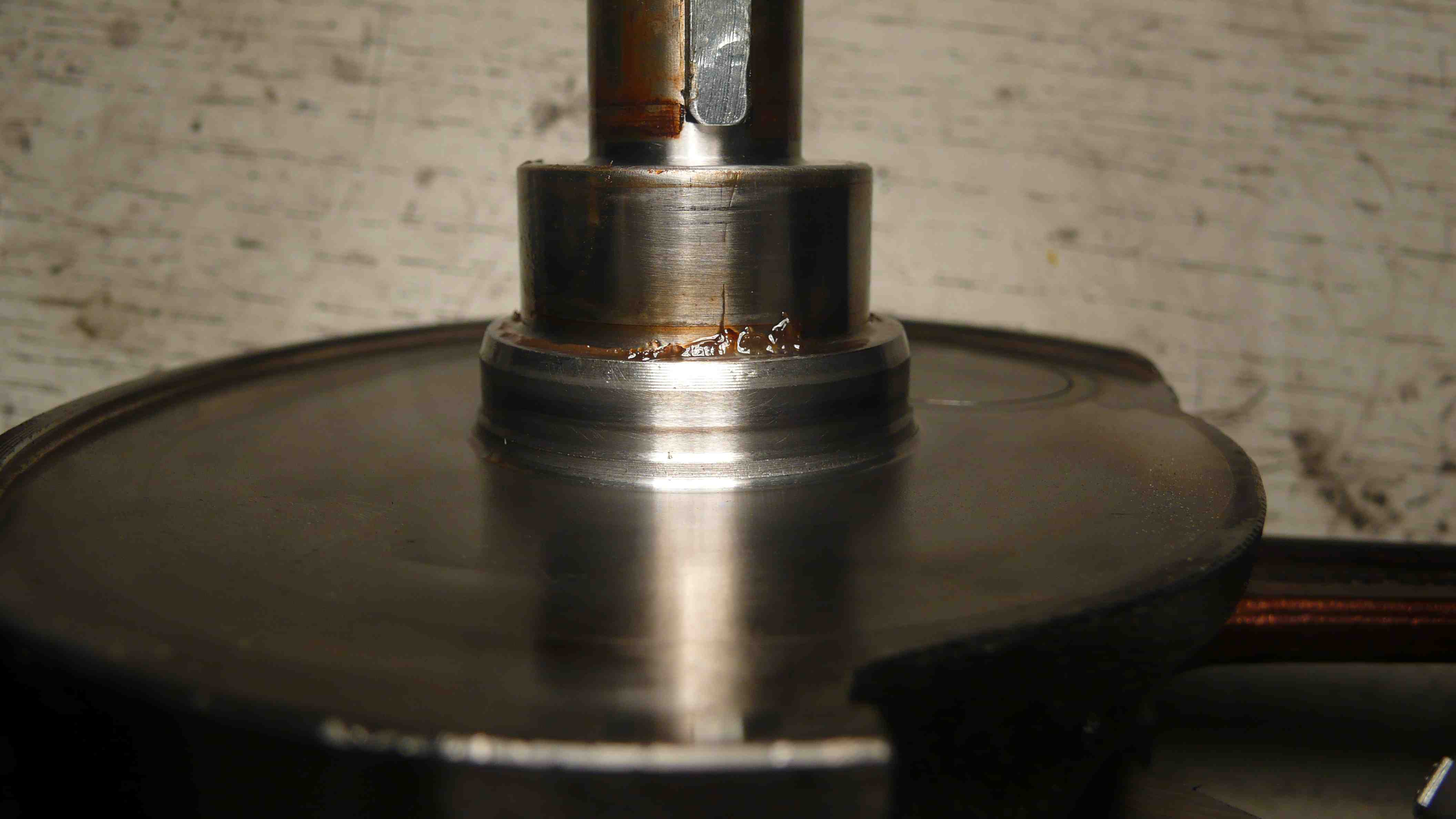

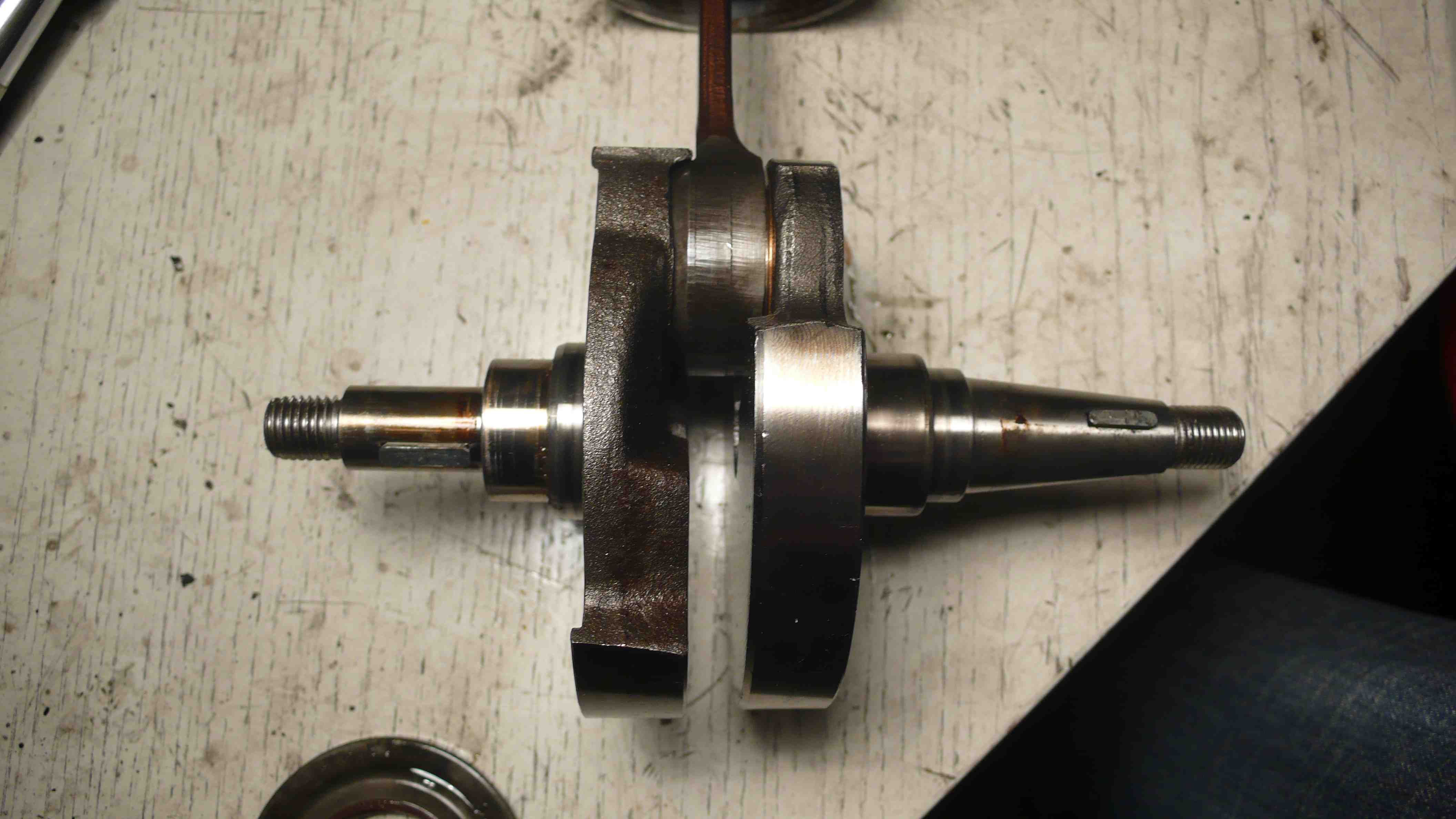

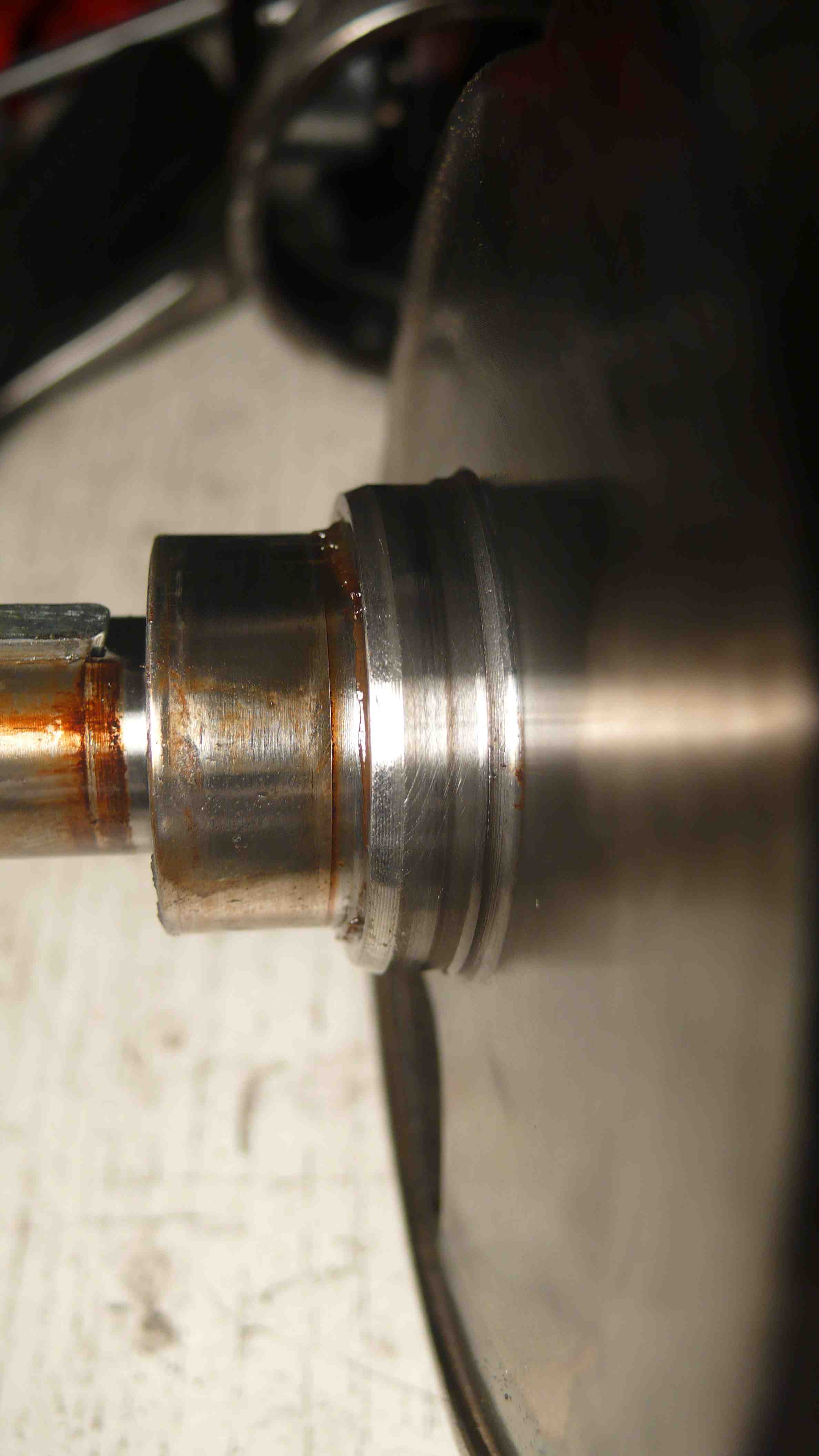

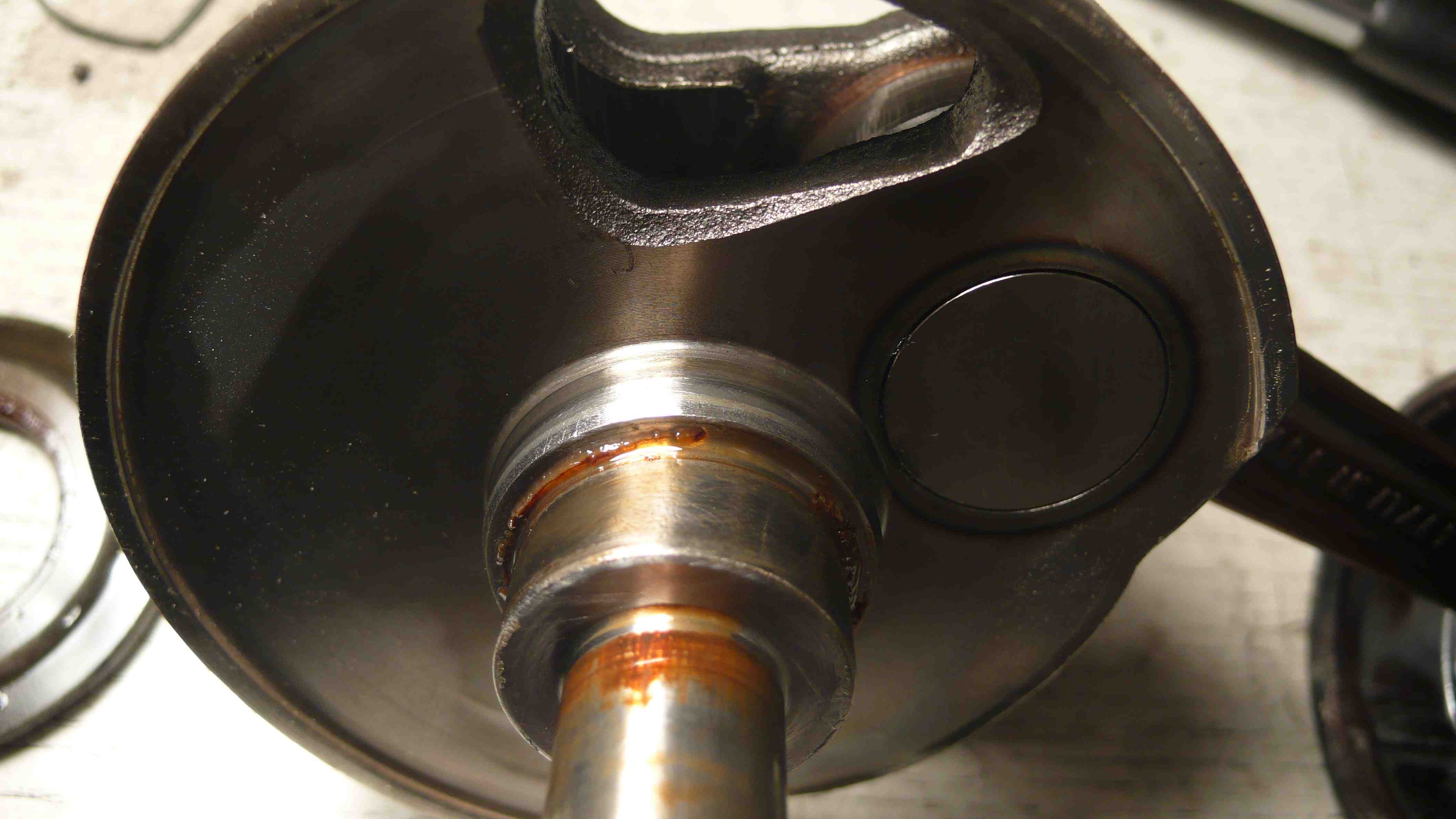

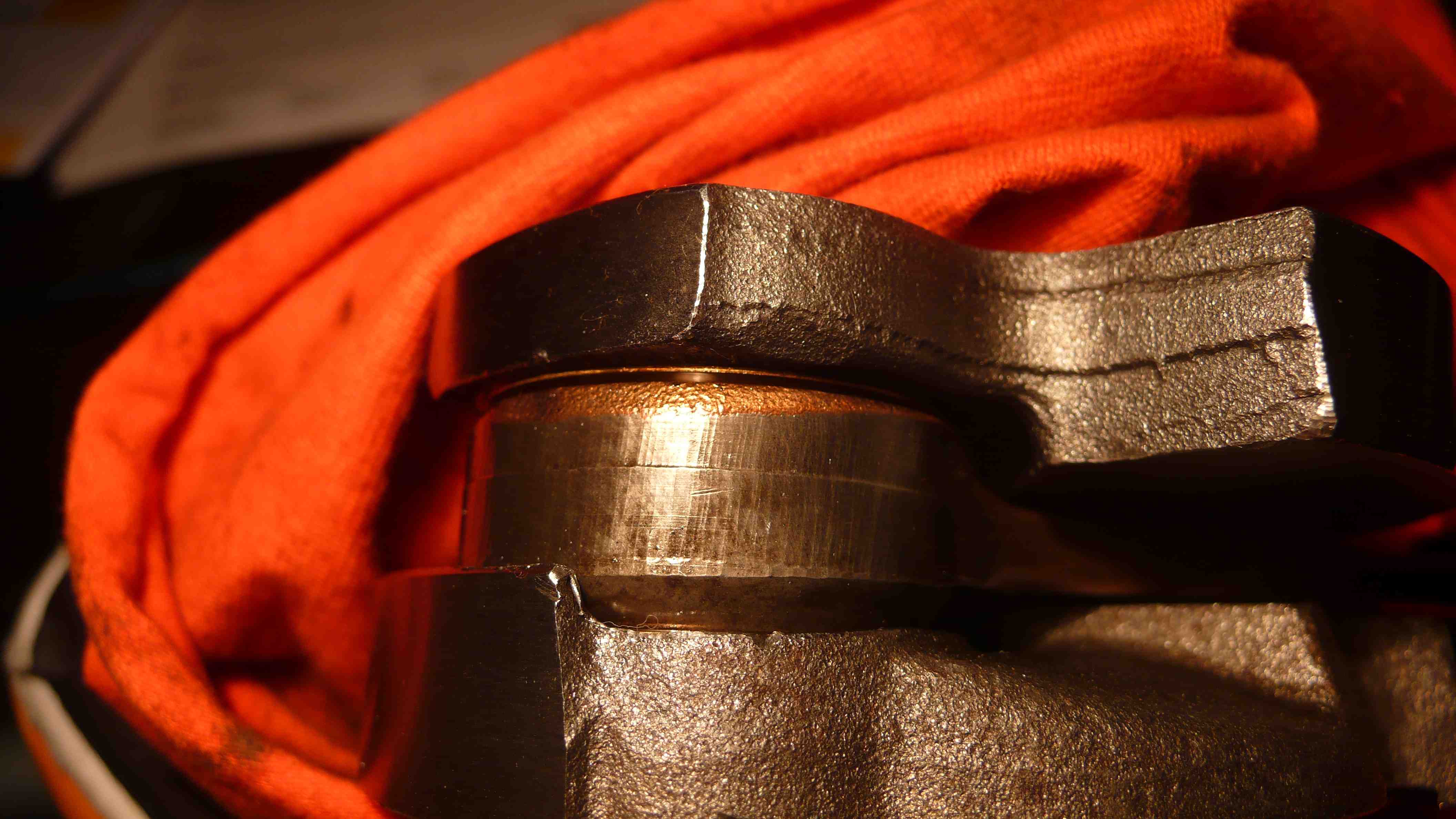

Hier noch mal Fotos von der KuWe und der Dichtfläche
post-37103-088578700 1297775182_thumb.jp
post-37103-087065300 1297775197_thumb.jp
post-37103-009847900 1297775218_thumb.jp
post-37103-036030700 1297775364_thumb.jp
Jemand Plan was das für eine KuWe ist?
Es steht nur MMC drauf.
Ist die eine Normale? Oder schon was besseres?

Müsste dann ne Mazzu sein.
Den Hub misst Du indem Du den Abstand vom Mittelpunkt Zapfen und Excenter ermittelst x 2.
Du solltest auch unbedingt mal die Einlasssteuerwinkel ermitteln und hier posten.
Aber man kann auch hier sehen, dass mit reichlich Fett montiert wurde.
Spüle das mit reichlich Bremsenreiniger ab.

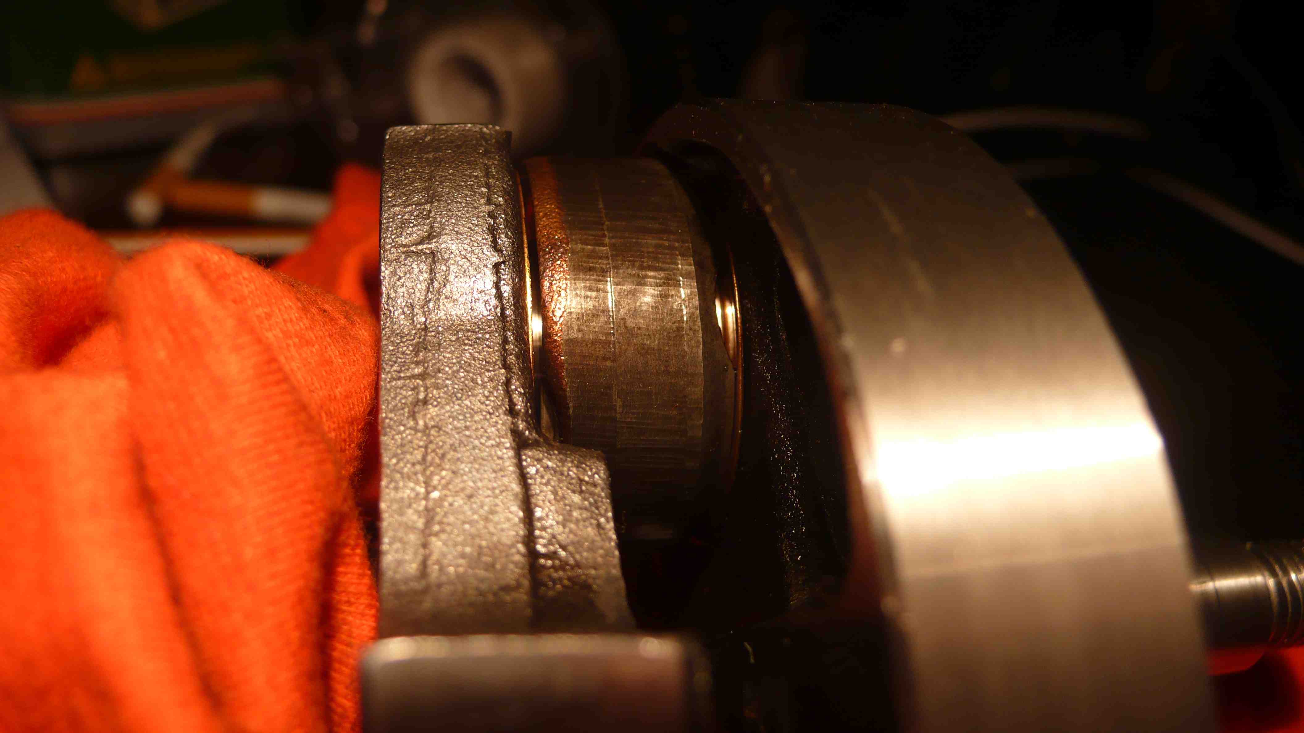

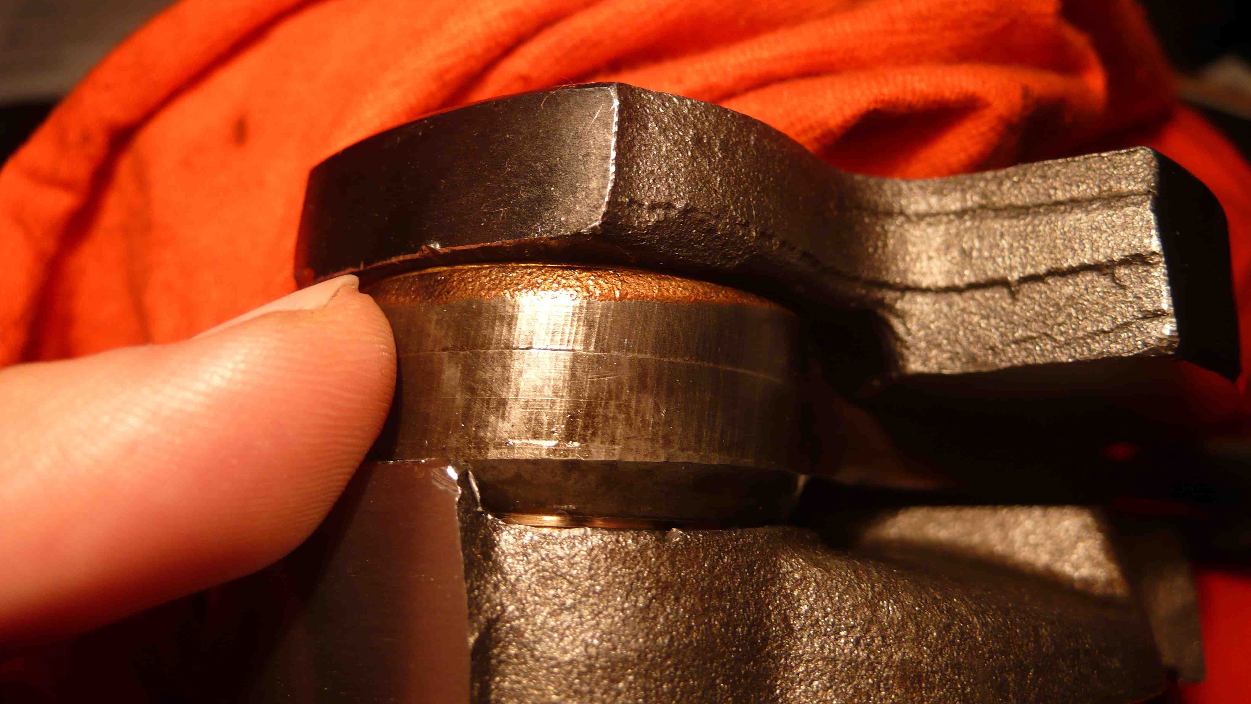

Sieht für mich auch nach einer Mazzu aus. Ist beim Pleuelfuß auf beiden Seiten eine Anlaufscheibe? Ich rätsele noch immer noch, woher die ganzen Metallspäne sind. Simmerringlaufflächen sehen gut aus.
Ich rätsele auch schon woher die ganze Späne her kommt.
DIe Späne hat auch sone rote Kupfer Farbe.
Die beiden Anlaufscheiben sind beide noch da.

Wie sieht das aus mit dem Spiel bei den Anlaufscheiben.
Ich hab da so 1mm Spiel. Ist das normal? Oder ein Grund das die Welle eiern könnte?
post-37103-002788300 1297811301_thumb.jp
post-37103-095195700 1297811312_thumb.jp
Deine Kupplung war doch defekt und wurde getauscht!
Das sind - denke ich - Reste der aufgelösten alten Kupplung!
Das seitliche Spiel ist normal, sonst müßten Kurbelwelle und Kolben 100%ig zueinander montiert werden und es dürfte auch bei Erwärmung keine Veränderungen geben. Das Pleuel darf lediglich in Längsrichtung kein Spiel haben.
Ausserdem gibts ja auch nur die Vernindung über den Simmi rüber zum Getriebe!
Also von der KuWe kann dein Abrieb nicht kommen! Ich denke - wie schon gesagt - an die ALTE Kupplung!
Dort gibts eine Anlaufscheibe und noch mehr Krümelkram

kulusiri schaut ok aus, defekte sehen anders aus.
als grundregeld gilt immer:
sitz mit rille = cortecco blau
sitz ohne rille = blech brauner gummi original piaggio
wird das beachtet und sauber verbaut gibts keinerlei probleme.

der kolben ist so schwarz weil er falsch eingefahren wurde
gemäss shop/piaggio anweisungen halt 500km lang einlullen...
die ringe sind komplett zum schmeissen, da sie
schlecht auf die laufbahn eingeschliffen sind
bei guten ringen & gut eingefahren ist der kolben unterhalb der ringe blank wie neu
dh für dich: neue ringe verbauen geben. mit honbürstal durchfahren und laufbahn aufrauhen
dazu zündung blitzen, bedüsung checken und nachdem der motor warm ist
hardcore einfahren mit möglichst viel lastwechsel - die ersten 100km sind entscheidend
ob gut eingefahren oder nicht. keine angst, da passiert nichts ;o)

Das meiste was du schreibst, seh ich ähnlich!
Jedoch musst du mir mal erklären, wie du ein evtl. zu hohes Kolbenspiel ausschliesst, OHNE nen Innenmesser und ne Bügelmesschraube an die Teile gehalten zu haben???
Du sagst es liegt an "falsch eingefahren" . Ich sage, es liegt an einem zu hohen Kolbenspiel!

Das tiefe Schwarz auf dem Kolben kommt vom verbrannten SAE30 Getriebeöl (weil nicht verbrennungsoptimiert wie ein 2-Takt Öl). Eigentlich hätten (zumindest bei einer 125 oder 150er) auch entsprechende Ablagerungen im Zylinderkopf sein müssen. Sieht der Kolben auf der anderen Seite auch so aus, d.h. oben schwarz und unten blank? Falls es umgekehrt ist, dann ist das Pleuel nicht gerade. Wenn der Kolben neu ist, hat er auf der ganzen Tragfläche Rillen (weil bei der Herstellung auf Maß abgedreht). Sind die Rillen an einem sauberen Kolben nicht vorhanden, handelt es sich um einen (deutlich) gebrauchten Kolben.
Was ich an deiner Theorie NICHT verstehe, ist, wie das verbrannte Getriebeöl bei HEILEN Kolbenringen bzw. KORREKTEM Kolbenspiel an das Kolbenhemd gelangen soll :thumbsdown:
Na, durch den Simmering.
bzw. undichtes Gehäuse.
Und wie soll das VERBRANNTE Öl dann an den Kolbenringen vorbei?
Denkt mal drüber nach... :thumbsdown:
Über den Simmering bzw. über das Gehäuse kommt das UNVERBRANNTE Getriebe-Öl in den Brennraum, aber das verbrannte... :crybaby:

Bei zu hohem Kolbenlaufspiel entsteht Blow-by. Das heisst: Verbrennungsdruck wird an Ringen und Kolben vorbei ins Kurbelgehäuse gedrückt, was das rußige Kurbelgehäuse erklärt. Scheinbar ist der Druck so groß, dass das Gemisch im Kurbelgehäuse durch die Simmerringe ins Getriebe und zur Limaseite durchgedrückt wird. Deshalb hast du Sprit im Öl und Öl am Limasimmering. Irgendwo muss der Überdruck ja hin. Ich denke, der Zylinder wurde ein paar Mal zu oft gehohnt und braucht ein Übermaß mit passendem Kolben.

Also jetzt mal mein Senf:
Das klingt doch endlich mal plausibel...
getriebeöl hat viel mehr rückstände als ein 2t öl beim verbrennen, darum sieht man das auch schön am kolben. gilt auch das gleiche für FZG mit benzin-motoren, dort erkennt man auch die rückstände eines vollsynthetischenöl am kolben-hemt. nur bei 4t motoren wird bewußt das öl unter die kolbenringe gebracht um zu schmieren. nur das vollsynthetischeöl hat weniger rückstände als ein SAE30-öl.
somit wenn getriebeöl in die vorkammer kommt und sich an den zylinderwänden anlegt wird es dort auch durch die hohe verbrennung im brennraum quasy verkokst oder verbrennt mit rückständen!
..... ich hatte bei der PX meiner Freundin auch ein undichtes Gehäuse. Siri 3x gewechselt, keine Besserung. Dann hab ich das Gehäuse getauscht, obwohl optisch nichts von Undichtigkeit zu erkennen war. Ich nehme übrigens am gesammten Motor, bis auf den Zylinderkopf Dirko HT als Dichtmasse. Danach wars dicht. Der Kolben ( ein Malossi ) war unterhalb der Kolbenringe sauber, obwohl die Kiste soviel Öl verbrannt hat, dass die kaum Standgas bekam.
Lass den Zylinder vermessen, dann wirst Du sehen, ob das Kolbenspiel stimmt. Er sollte weniger als 16/100 haben. Wenn er drüber liegt, würde ich mir an Deiner Stelle direkt einen neuen Satz holen, z.Bsp nen 12PS BGM, kostet ca.140€ und kannst ihn p&p fahren. Quetschkante solltest Du aber auf alle Fälle messen.

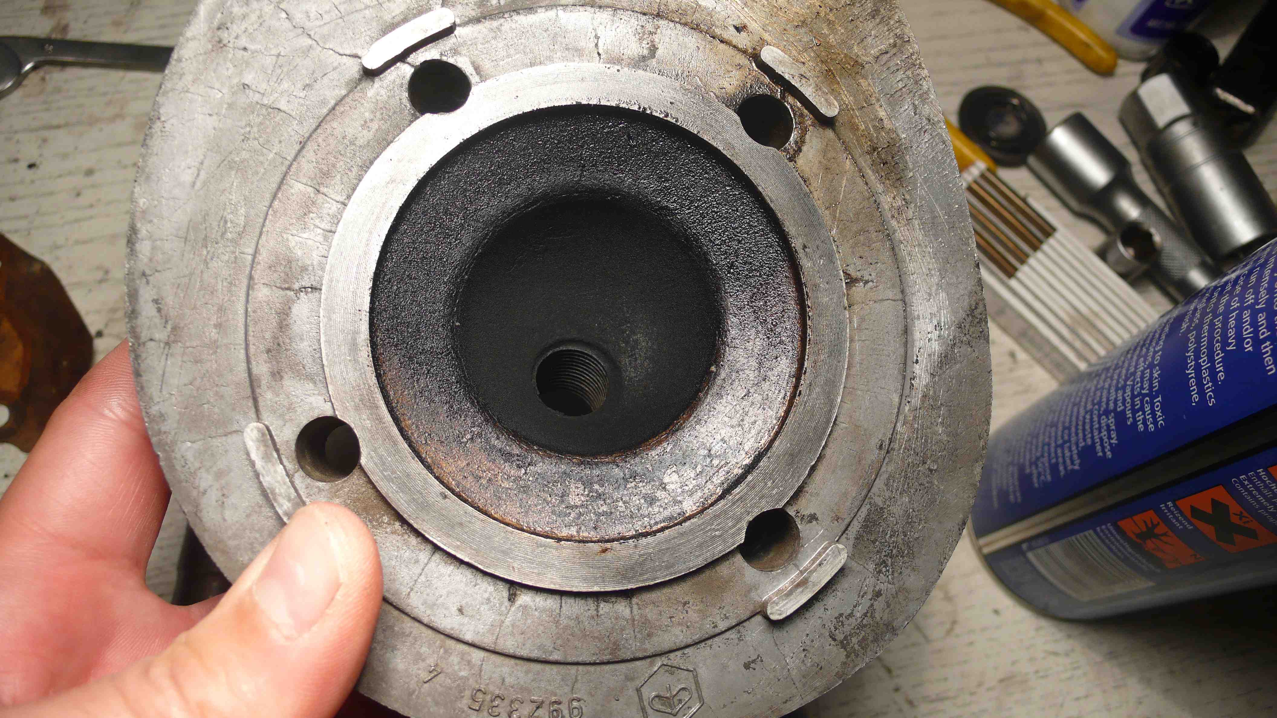

So, um das ganze hier noch mal auszuschmücken habe ich noch ein paar Fotos vom Kolben und Zyli.
@Baumi Wie ist das mit diesem Überdruck im Zyli? Ist das normal oder wird das durch irgendwas hervorgerufen? Klar, Druck muss da sein aber soviel das es zum Blowby kommt?
Vielleicht wegen der MMC Welle? Steuerzeiten nicht optimal?
