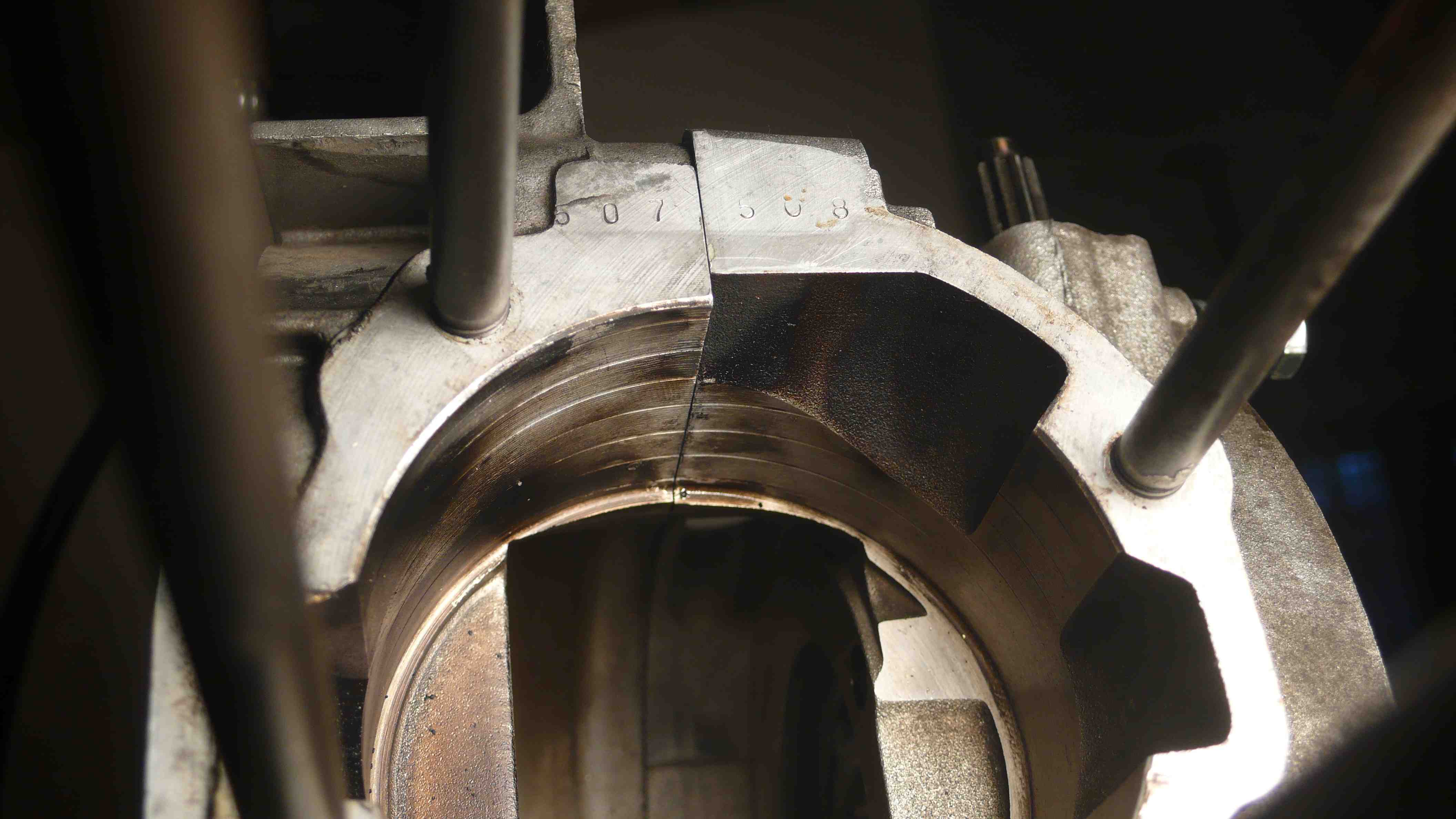

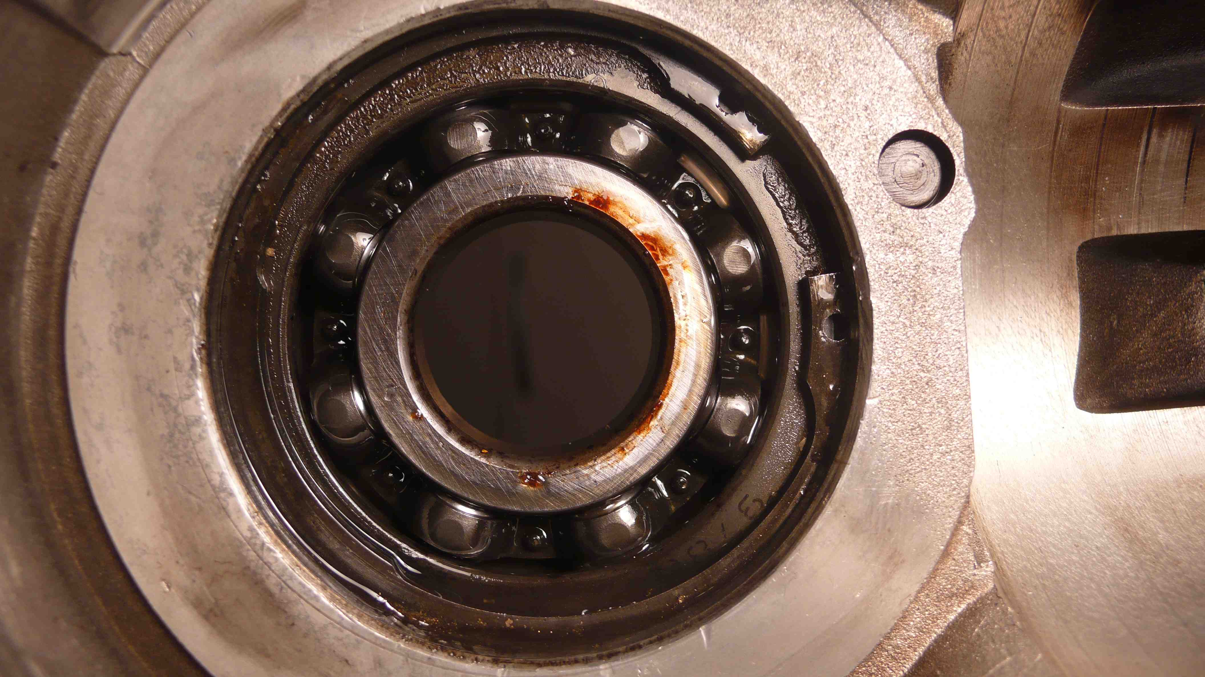

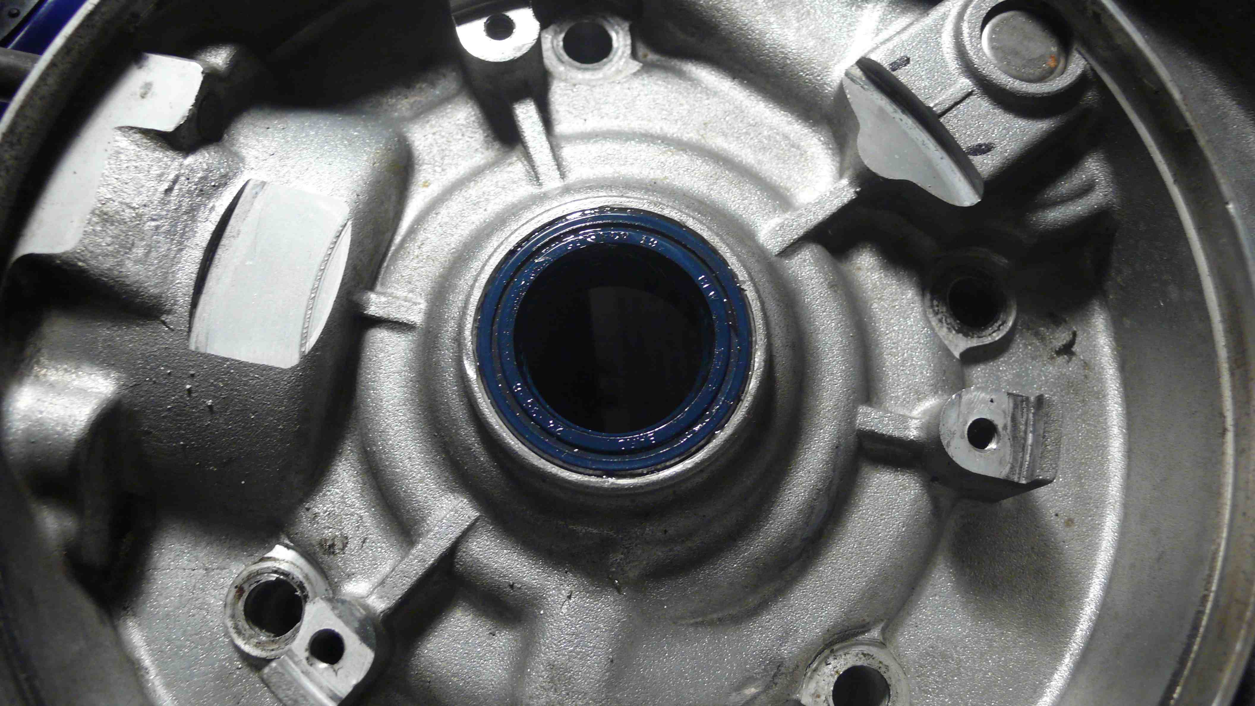

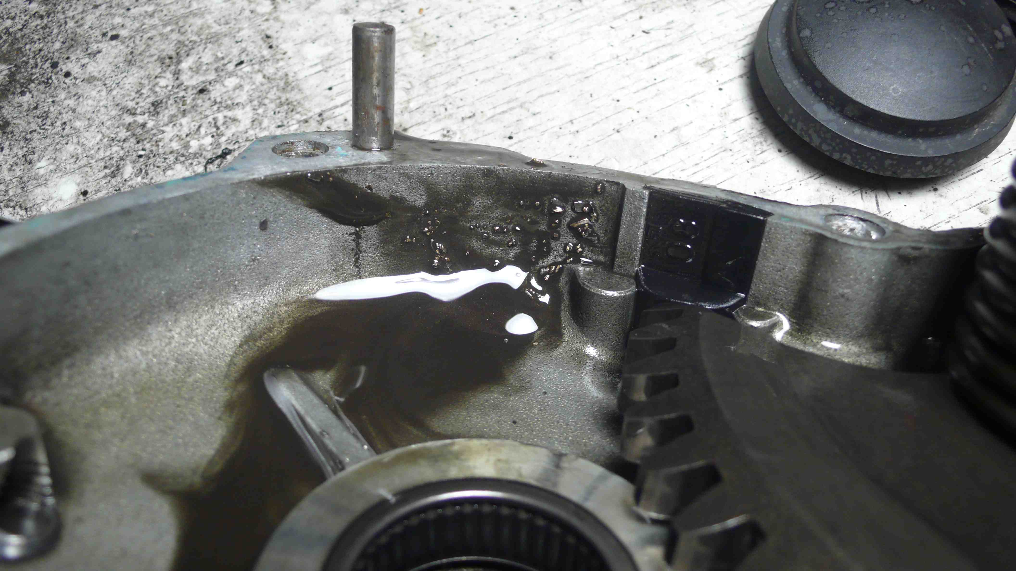

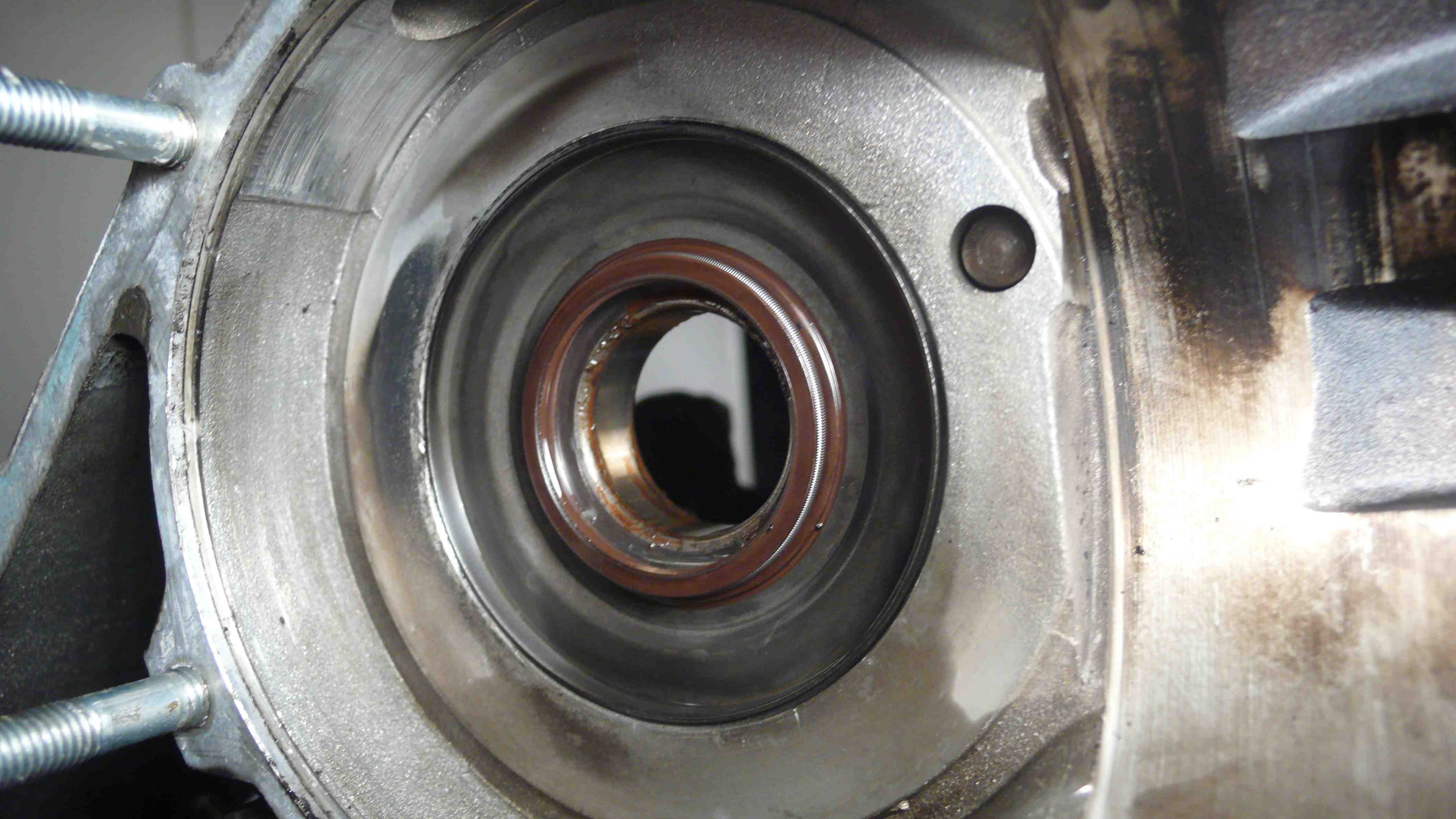

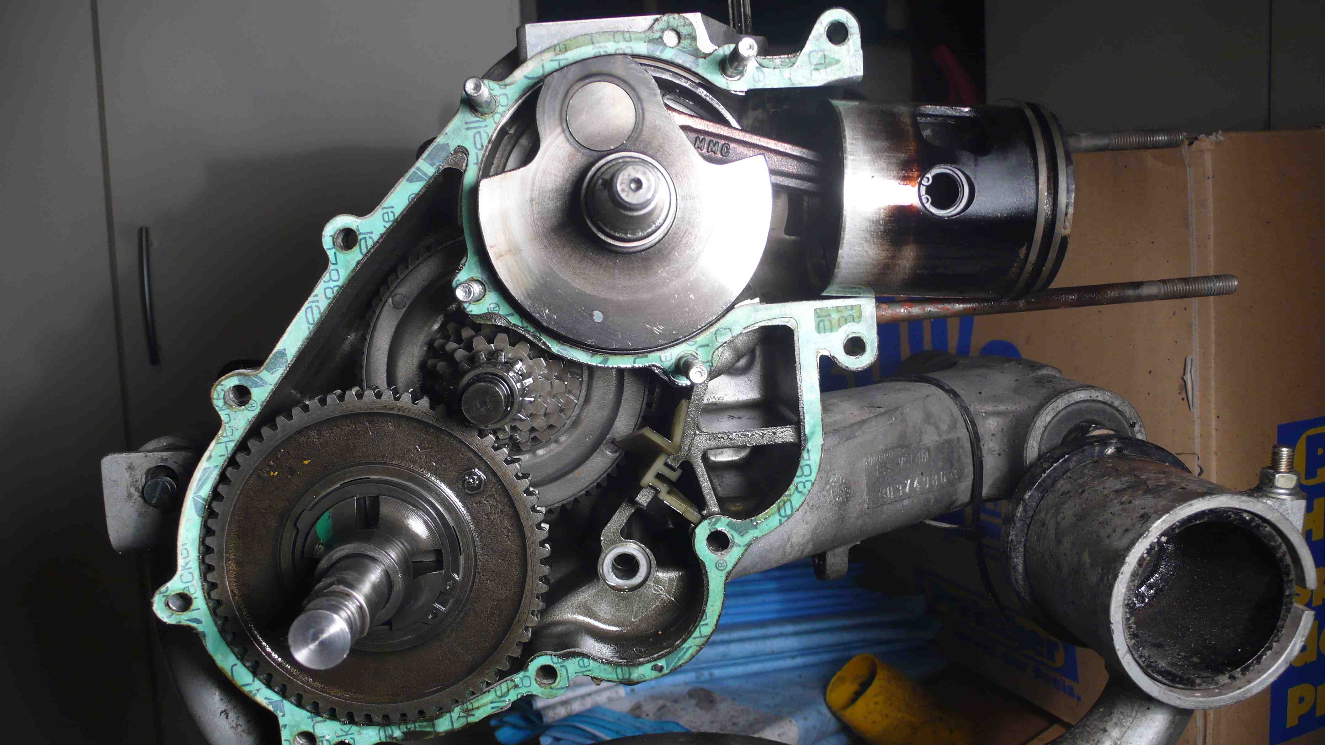

Jetzt ist der Motor offen und ich würde gerne wissen, ob ihr anhand der Bilder erkennen könnt wo der Motor nicht dicht ist.
kurz nach dem Öffnen
der Teil der Kulu Dichtung war leicht ölig.

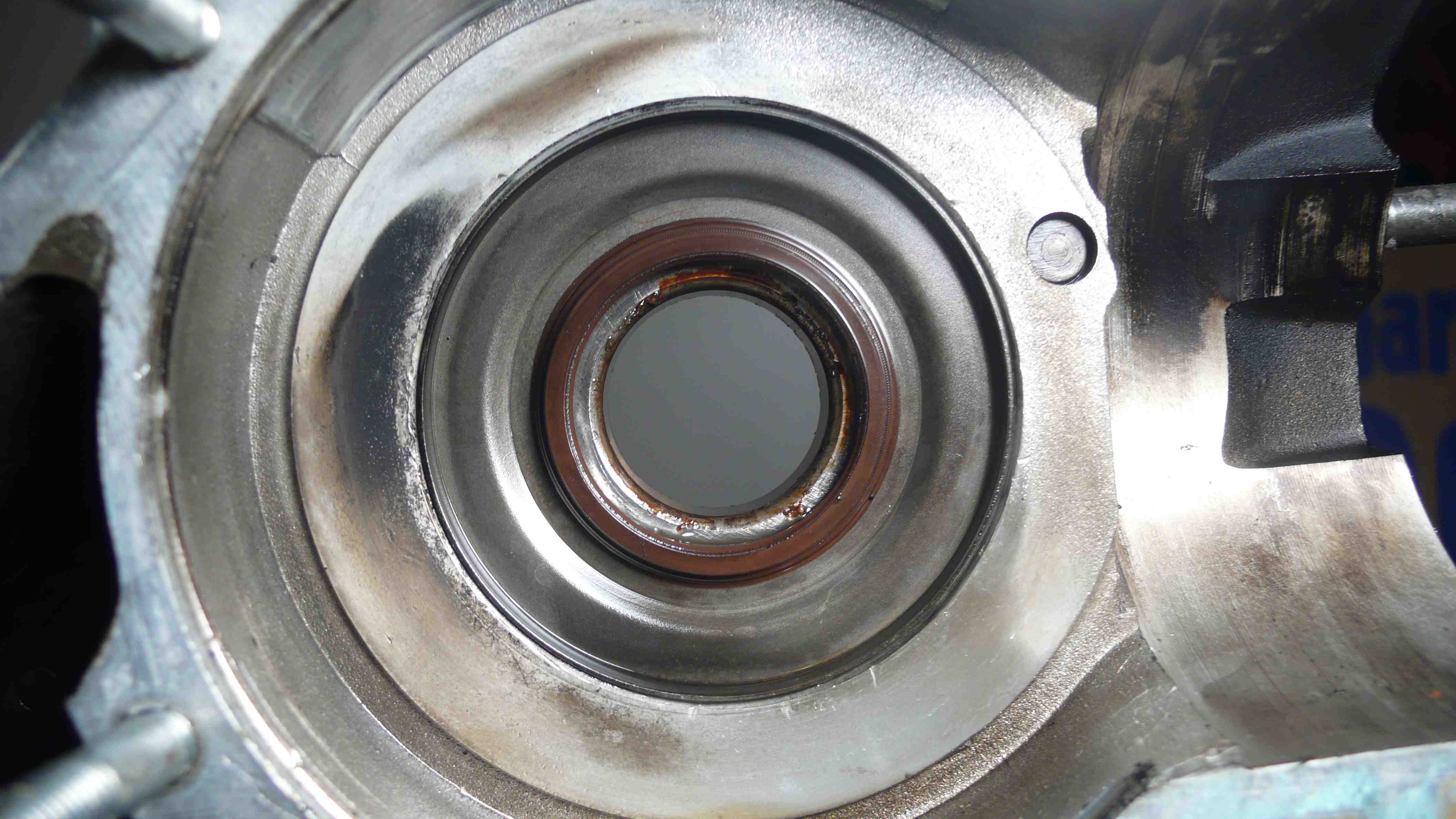

Simmerring
Simmerring
Der Simmerring ist leicht ölig. Ist auch nicht richtig dicht,oder?

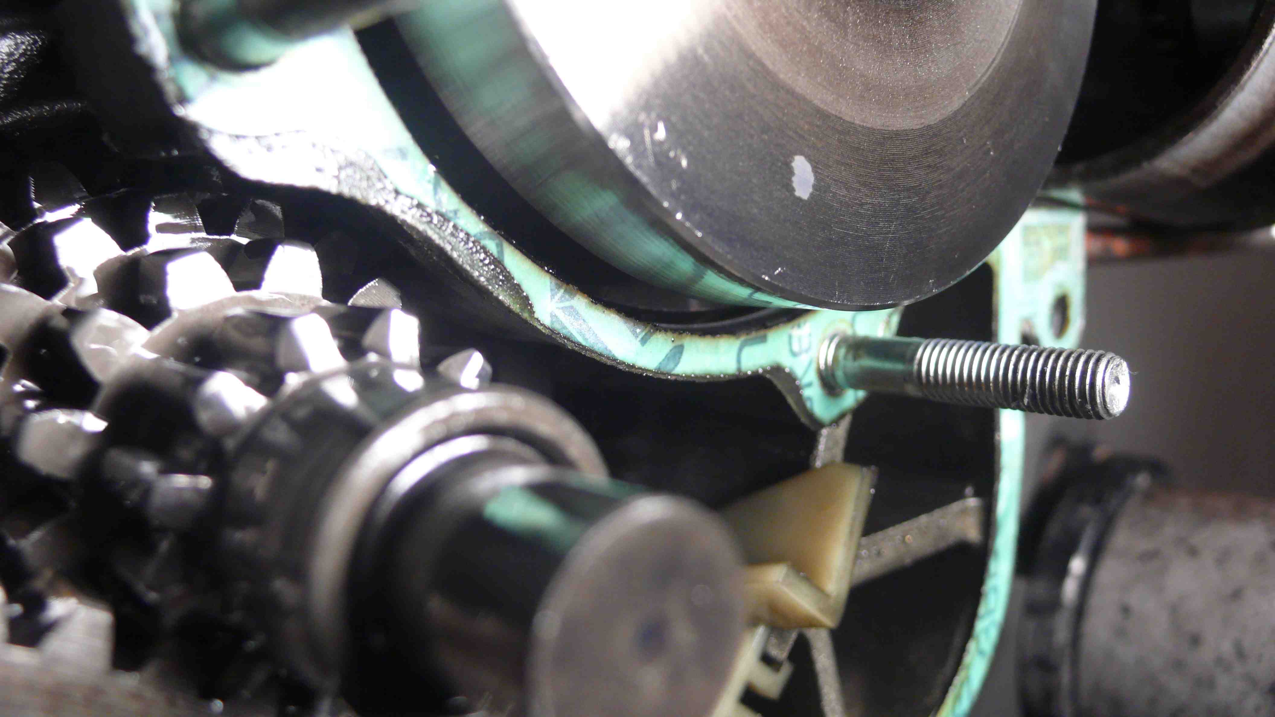

Im Motor war überall ziemlich viel sone Späne
überraschenderweise hab ich das noch fest gestellt
ist das vielleicht der Grund für das Benzin im Öl?
Sieht aber alles sehr dicht aus.

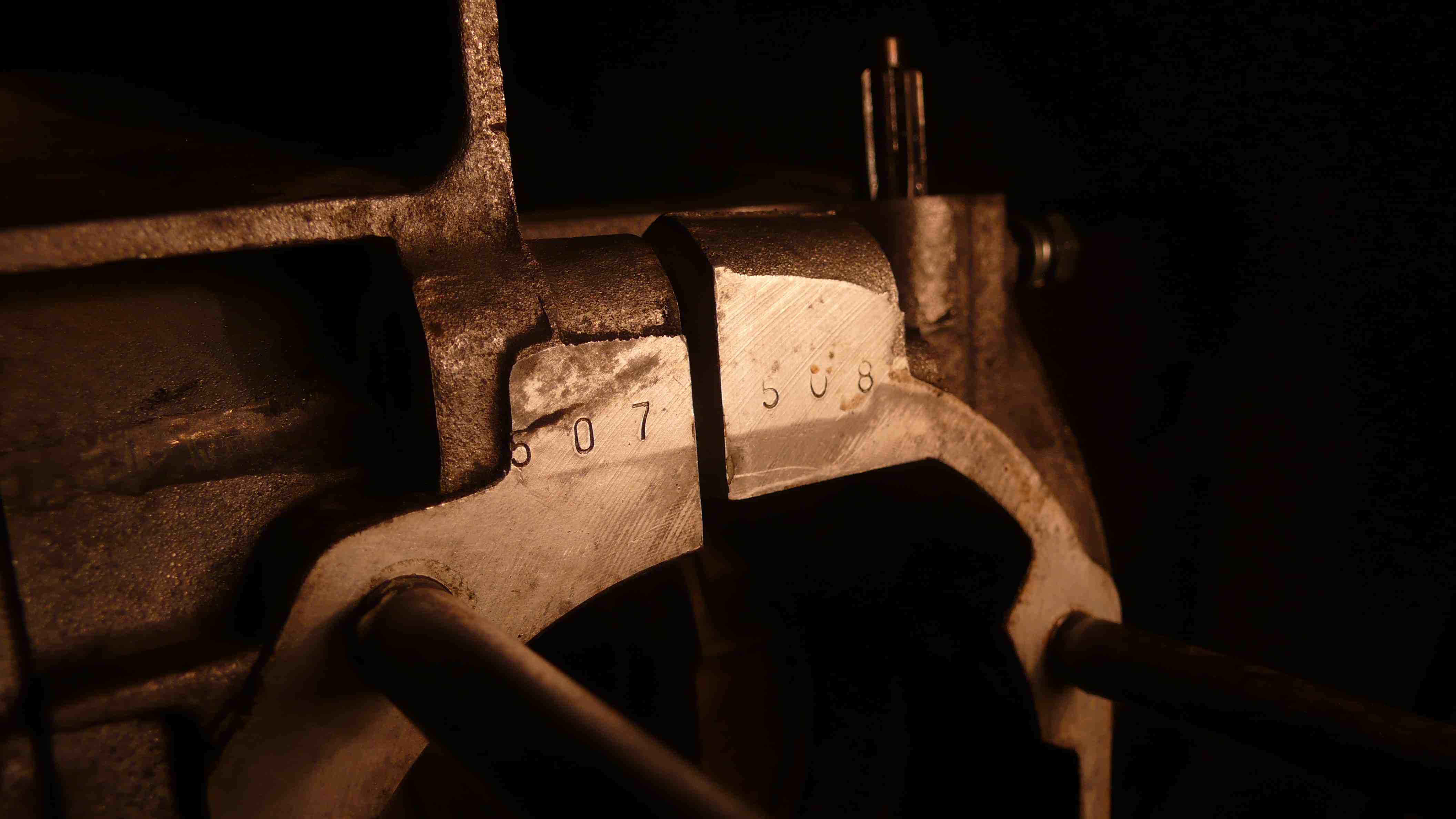

da kommt wohl einiges zusammen wobei dein Problem wohl von einem undichten Kupplungssimmering kommt. so kam das Benzin ins getriebeöl, daher ist dann auch die Kupplung abgeraucht
was aber sonst noch auffällt
1: Gehäusehälften nicht nummerngleich
2. Dein Kolben ist ja mal heftig schwarz, das ist auch nicht normal
Danke für deine schnelle Antwort.
Das mit dem KuluSimmerring denke ich auch. Aber kann man da was erkennen? Der ist vom Fachmann eingebaut worden und hat nach einem Monat dein Geist aufgegeben.

zu 1 das hab ich auch erst beim näher hinsehen gemerkt. :thumbsdown:
Hat der Typ beim Kauf des Rollers nicht erwähnt. Er meinte das alles aus erst Hand wäre. ha ha ha ...

Eventuell falscher simmerring verbaut...
Mach mal den kulusimmer raus und schau ob dein sitz ne rille hat..
Wenn ja, hast den falschen SR drinnen!
Ser braune metall schleift gerne mal lager...
Ich empfehl dir mal das simmerringtopic zu lesen !

Du kannst aber auch bei nem Motor mit Nut für den Viton Simmering den Braunen oder Schwarzen asu Metal verbauen !
Einfach die Nut vorher mit Flüssigmetal auffüllen ! Oder direkt mit Flüssigmetal verbauen !
Dann sollte da nix mehr durchkommen.
UNd halt beim reinklopfen aufpassen wie gesagt das es nicht am Lager schleift.

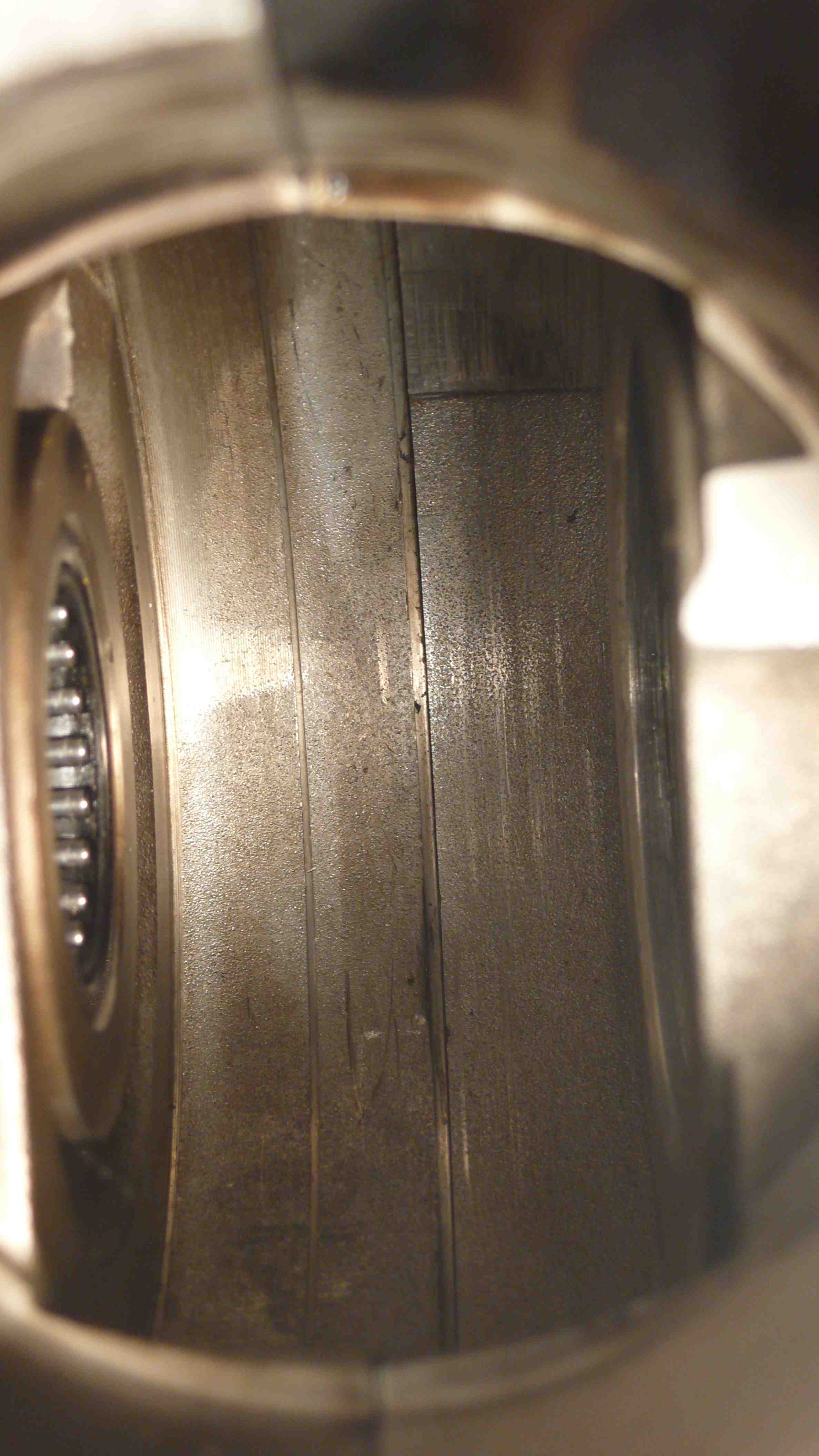

schraub das gehäuse mal zusammen und schau ob die schleiflinien vom zylinderfuß planen fluchten falls ja hat luigi mal eben was mit den schlagzahlen vertauscht. für mich seht das fast so aus als würden die nämlich fluchten
Kann man das so genau erkennen?
Der Winkel wird immer der selbe sein, da der Fräser ja auch immer im gleichen Winkel drüber wandern wird und wahrscheinlich auch den gleichen Vorschub hat!?
Bearbeitet von Goof
das mag sein, aber da hängt viel von ab wie zu dem zeitpunkt welcher span gefallen ist und mitgezogen wurde außerdem dürfen die gehäus enicht immer 100% gleich gespannt worden sein. ich denk man würde abweichungen im zehntel bereich sehen.
signifikant für das gehäuse ist die rille die am ende der 7 anfängt und sich nach oben zieht
ich bin von der siri-rillen metall/viton etc.-geschichte nicht überzeugt, ich bau grds. metall ein und das hält auch, aber egal.

Habe jetzt mal den SR raus genommen. Der saß richtig fest drin.
Das war kein Loch. Das war nur ein Metallkrümel. Aber gut hingesehen :thumbsdown:

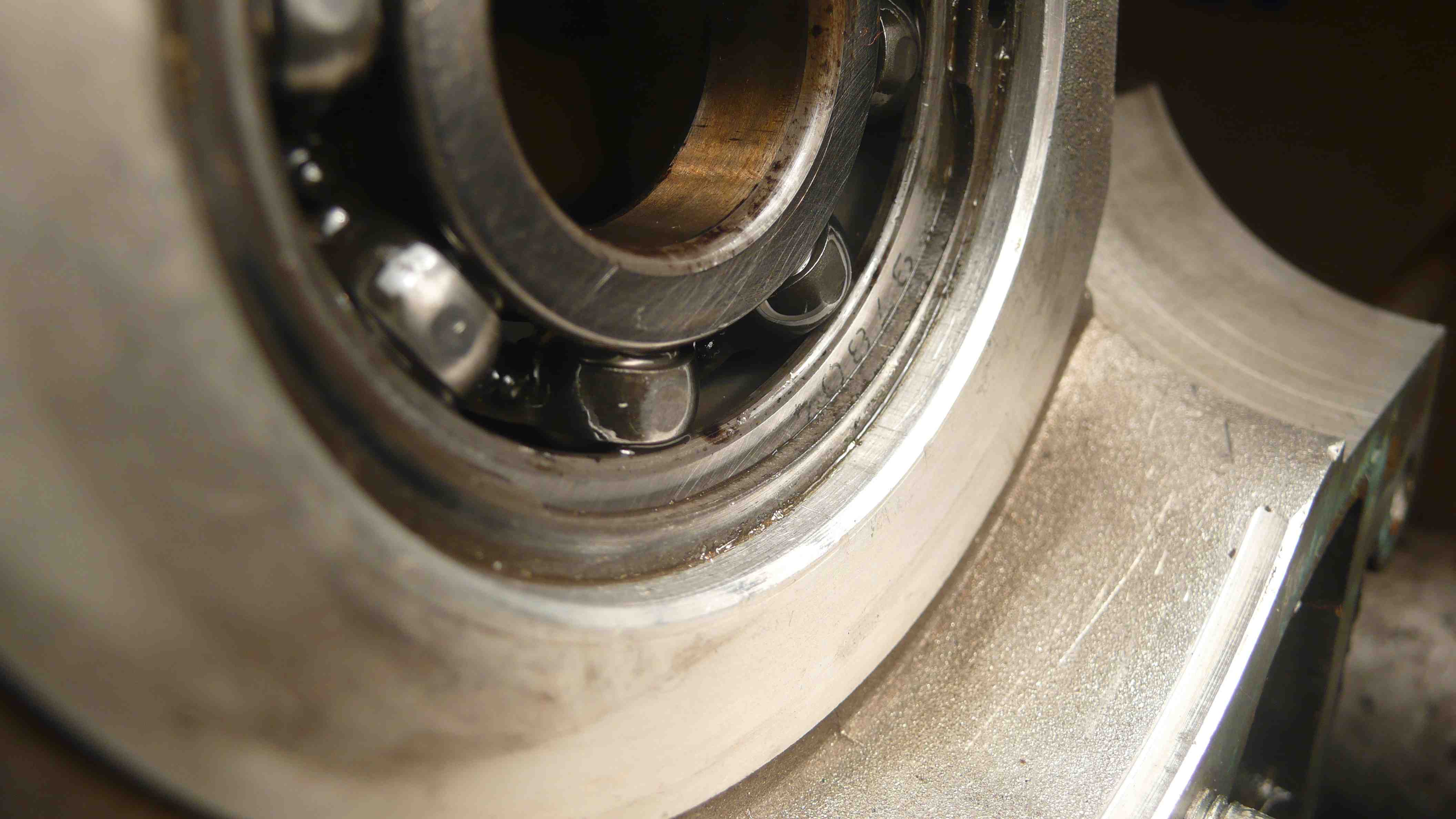

post-37103-006990100 1297700626_thumb.jp
post-37103-090333200 1297700638_thumb.jp

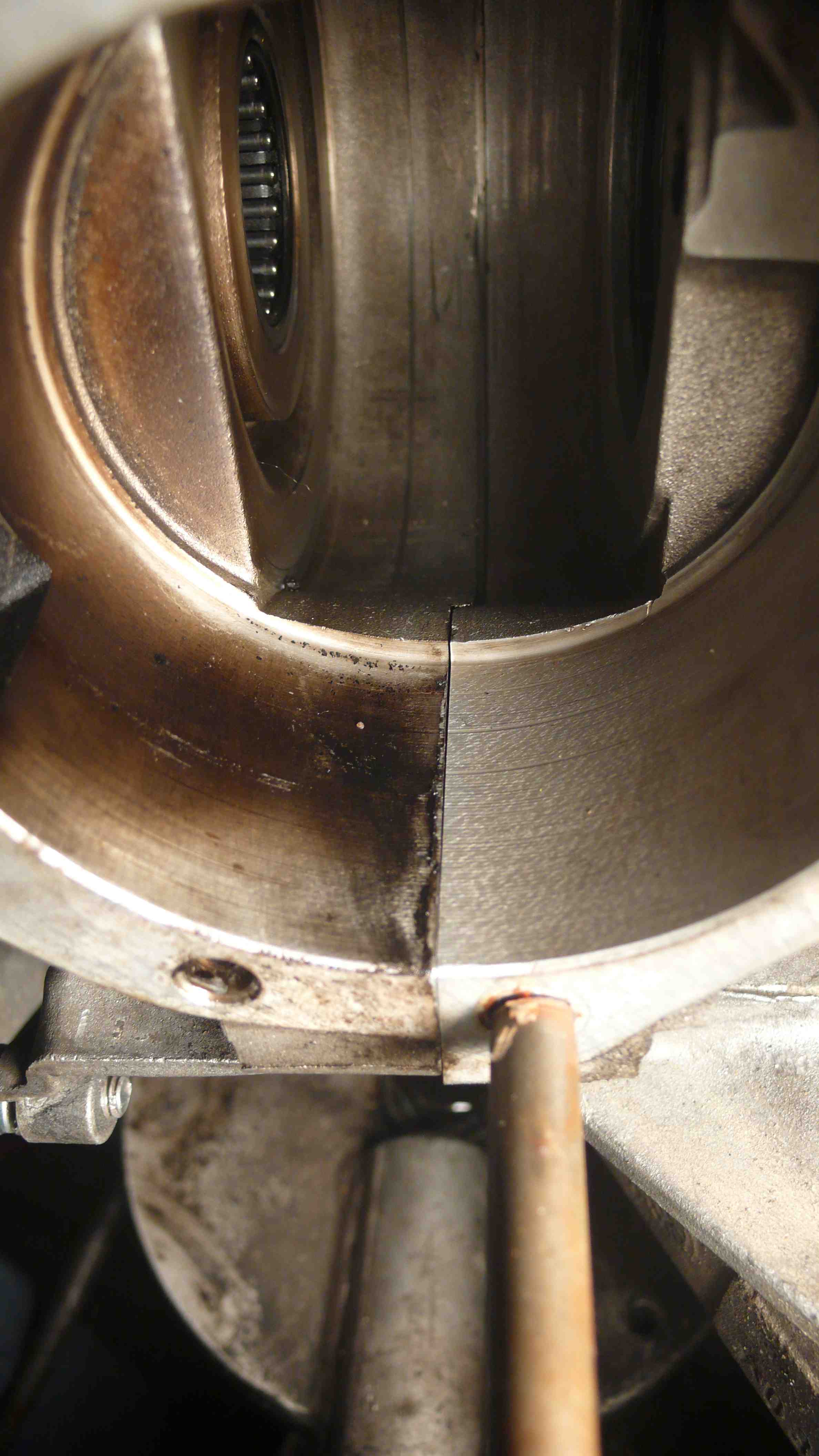

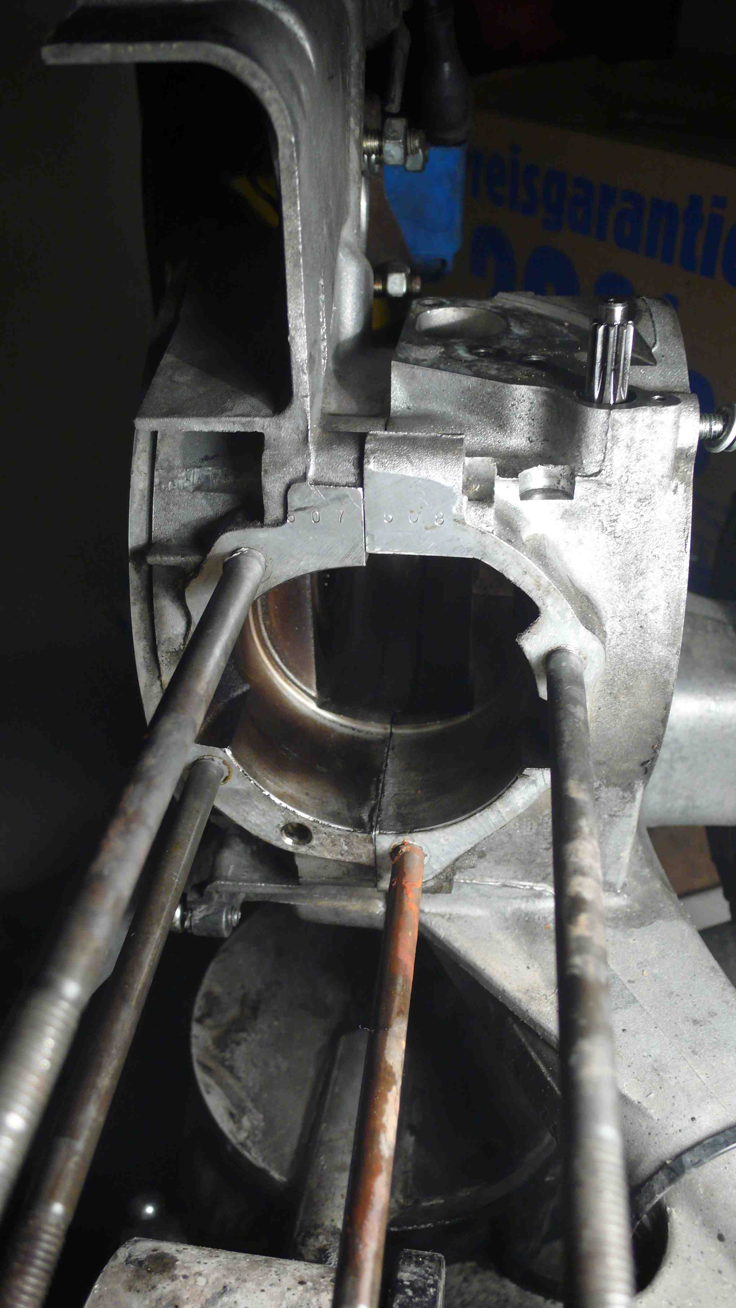

Die Gehäuse hälften habe ich auch mal richtig zusammen gesteckt.
Vielleicht kann man da auch noch was erkennen?

Also da ist SICHERLICH was durch den Simmi gegangen! Das Lager sieht ja aus wie Vorkrieg!
Wieso haste das Lager nicht mal rausgenommen! Weiss ja, was der Vespaonkel für Lager verkauft, da ich selber dort kaufe teilweise!
Und was ist nun mit LAGERSPIEL (siehe mein vorheriges Posting)?
Teile übrigens nun die Meinung, dass das PAARIGE Hälften sind! Sieht man am Spindeln für den Zylinderfuss!
Und Kolben schwarz: Laufspiel viel zu gross oder Ringe matsch!

Hmm.. denke auch dsas hier einfach paar Sachen zusammen kommen.
1. nicht zusammengehörige Motorhälfen
-> würd ich zur Sicherheit ein C3 Lager verbauen um die Flucht der KuWe entsprechend
auszugleichen und den verschleiß des SiRi zu senken.
2. Da ich keine Rille sehe sollte wohl ein;
-> PX Lusso Siri, bevorzug Metall, schwarz verbaut werden
3. auch wenn ich meißt vermeiden will, Motor zur Sicherheit ebenfalls mit Dichtmasse
und Dichtung versehen
-> hier sind die Spaltmaße der verschiedenen Hälften besser auszugleichen.
Der Kolben sieht ja echt dunkel aus.. wenn du Öl Pumpe fährst, würde ich Sie mal abklemmen
und mal selber mischen, vermute das die Mischung viel zu hoch ist.
Kann mir nicht vorstellen das der Kolben von einer faclhen Gaser einstellung kommt..
würde sich deutlich mehr am Oben als am Hemd anzeigen.

gerade bei zwei verschiedenen Hälften wo die Flucht nicht nachgemessen wurde,
würde ich es in betracht ziehen.
die älteren Motoren haben auch C3 Lager varbaut
SiRi ...ok
und bei dem Foto wo die hälften zusammen sind, schaut es für mich so aus als wenn sie nicht bündig anliegen würden, daher dichtmasse.

btw: das alger sieht übel aus....

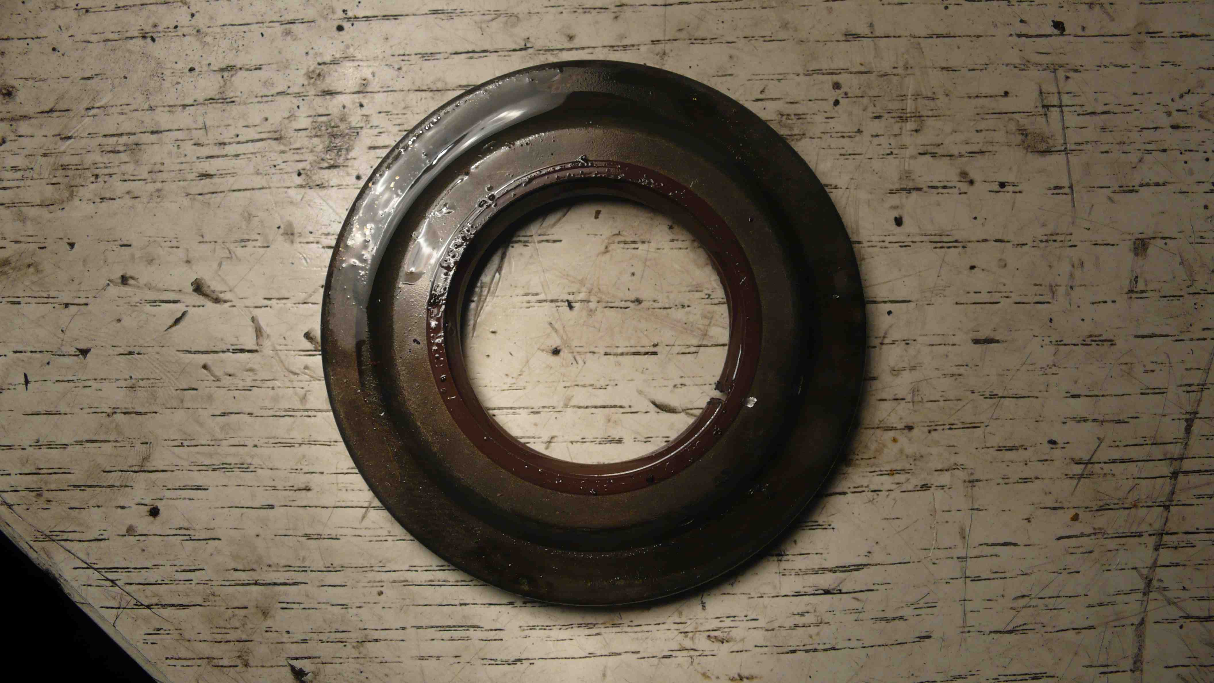

Aber ich habs noch geschafft ein Foto vom Siri zumachen.
Die eine Macke am Gummi ist von mir.

Der Siri sieht so erstmal anständig aus.
Ich würde mir jetzt erstmal die Simmerringdichtfläche der Kurbelwelle ansehen. Die Kurbelwelle scheint übrigens eine Mazzucchelli Rennwelle zu sein (MMC am Pleuel).
Das mit den Nummern des Motors finde ich schon sehr seltsam, wie hoch ist schon die Wahrscheinlichkeit, dass der Vorbesitzer zufäälig zwei Hälften hatte, die nur eine Ziffer auseinander liegen?
Und das Lager sieht gar nicht so schlimm aus. Wurde halt leider nach Einbau gefettet, deswegen der ganze Schmodder zwischen Siri und Lager.
Hier kommen sicher einige Dinge zusammen...
So wie es ausschaut scheint aber schon mal sicher, dass der SiRi Kuluseitig was weg hatte. Daher der Sprit im Getriebeöl.
Beim schwarzen Kolben hätte ich im erste Moment auf verschlissene Kolbenringe getippt, nachdem er aber rundherum kohlrabenschwarz ist frage ich mich ob da Kolben und Zylinder zusammen passen, oder ob da evtl. ein Originalmaß Kolben in einem auf 1. Übermaß gehonten Zylinder sitzt?
Das Lager zeigt Schmauchspuren! D.h. es hat ein kräftiger Gasaustausch zwischen Kurbelgehäuse und Getreibeseitig stattgefunden.
Meine Theorie:
Lager und Siri wurde gefettet. Dadurch kam kein Öl an die Lippe und der Siri ist verbrannt.
Ich würde folgendes machen. Lager reinigen und prüfen. Neuen braunen Siri rein, nicht fetten, sondern mit etwas 2-Taktöl einbauen.
Also ich denke, dass die Hälften zusammen gehören. Da hat sich einer mit den Zahlen vertan. Siht man ganz gut am Fräsbild, dass die passen.

Ich würde jetzt auch die Lager tauschen, inkl. Lagerring auf der Kurbelwelle und einen neuen Simmering rein. Vorher aber noch die KUWE begutachten und evtl. mal die Simmeringlauffläche messen.
Den Zylinder würde ich auf jeden Fall mal vermessen plus den Kolben und dann je nach dem neue Ringe oder Übermaßkolben bzw. neuer Zylinder.
Dichtmasse wird hier meiner Meinung nach nicht benötigt.
