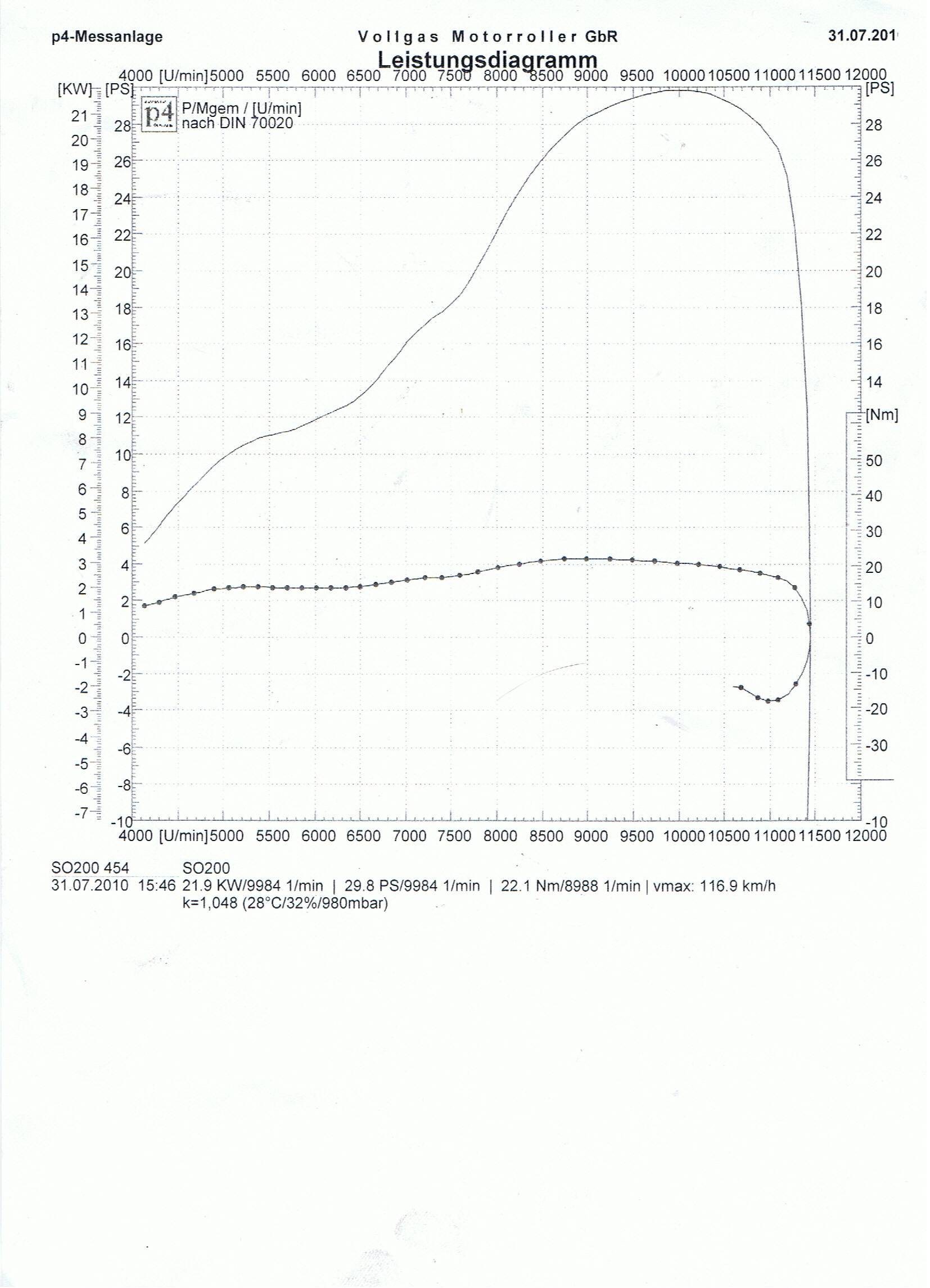

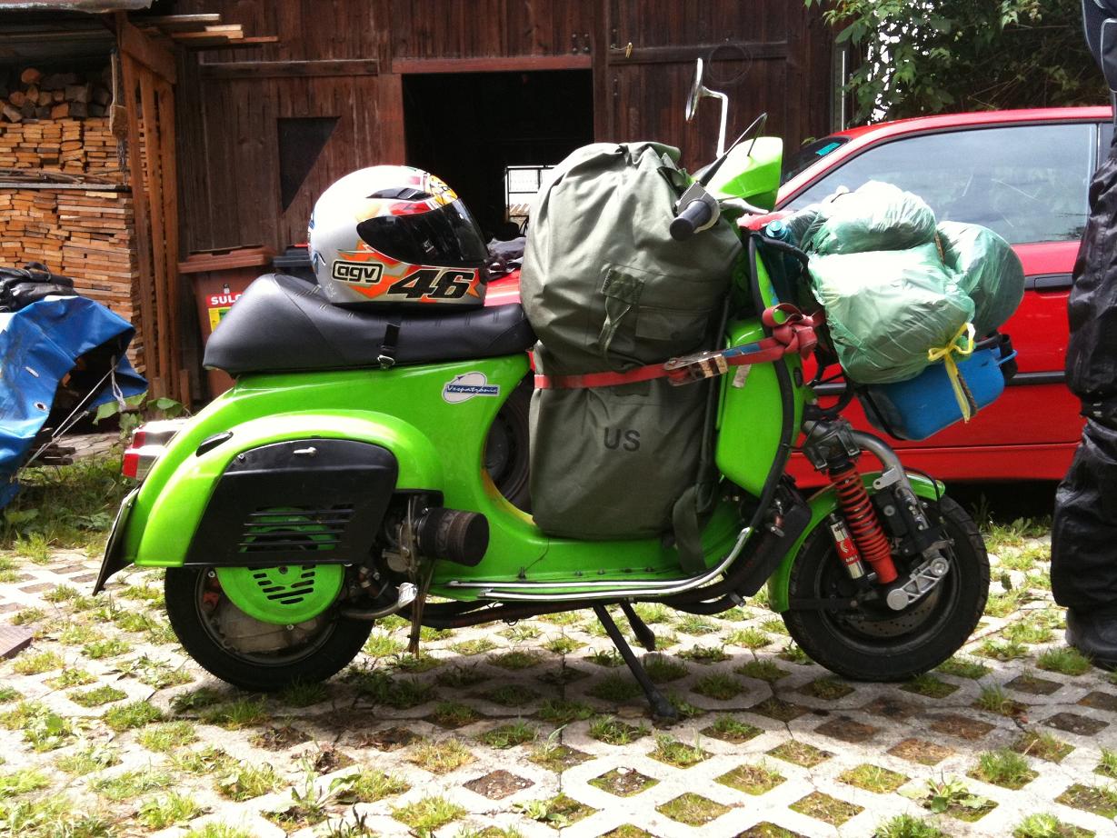

Habe nen 152er Rotax im Alltag und dem bleib ich auch Treu....bin so nach 2010 Stockach, Mindelheim, Reutlingen und 3 Tage später gings übern Splügen-Pass nach Italien-Como und dann über Gotthart-Pass aufs Treffen nach Luzern…3000km..
Hier noch ein Diagramm aus Reutlingen…..
Dieses Jahr soll Elba noch dazu kommen und dafür brauch ich ne stabilere Karre.
Habe auch „großes“ Interesse an einem verschleißarmen 25+PS Alltagsflitzer…. Und hoffe hier kommen hilfreiche Erfahrungswerte zusammen.
